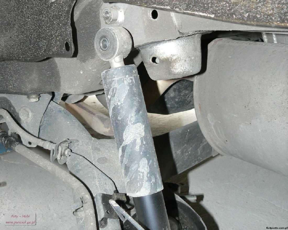

- na początku trzeba podnieść cały tył auta
- następnie odkręcić oba koła
- odkręcamy śruby mocujące amorki do nadwozia (uwaga podstawić coś pod belkę żeby nie spadła)
- następnie opuszczamy belkę tak żeby wyjąć sprężyny

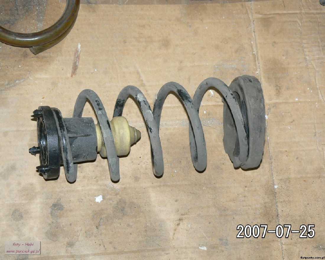

- tak wygląda wyjęta sprężyna, demontujemy gumę i odbojnik

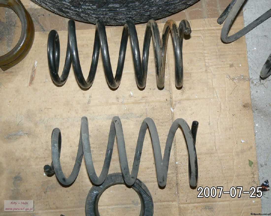

- tu na górze jest nowa a na dole oryginalna wyjęta z auta

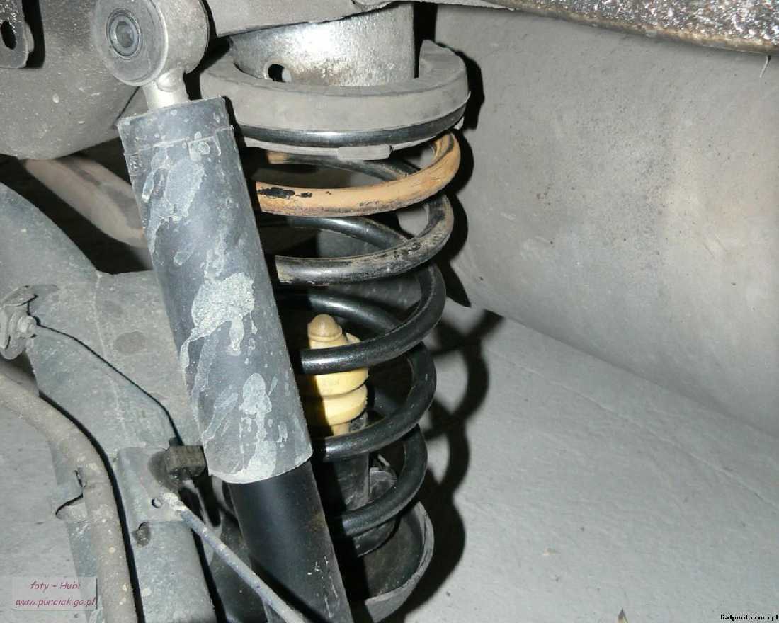

- zakłądamy gumę i odbojnik ( tu poszło opornia) na nową spręzynę i umieszczamy spowrotem na swoim miejscu, tu trzeba dokładnie ustawić bo odbojnik pasuje tylko w jednym miejscu, propomuję najpierw włożyć od góry bo inaczej może być trudniej ;) - pamiętając o ustawieniu odpowiednim
- odpowiednio robimy z drugą stroną i zaczynamy (lewarkiem podnosić belkę, sprawdzają co chwila czy wszystko pasuje w swoje miejsca, przykręcamy amorki i wtedy możemy spokojnie już belkę opuszczać
- przykręcamy koła i opuszczamy auto, a oto efekt końcowy:

to są oryginalne sprężyny te co założyłęm były o 40 mm niższe
