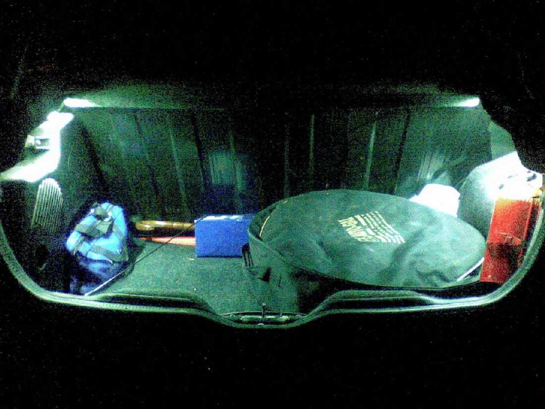

a ma ktoś oświetlony bagażnik takimi taśmami? jak to świeci i gdzie najlepiej kupić? właśnie myślę nad taką taśmą/taśmami do bagażnika ale niebieskimi
zapraszam do mnie mam w bagażniku właśnie takie taśmy i na zdjęciu widać efekt
Ja też mam :E :
 Post #464599 Wysłany: 18 Kwi 2011, 20:53;
Imię: Jakub
Rejestracja: 06 Cze 2010,
Posty: 573
Pomógł: 8
no wiemy wiemy nie szpanuj :E

oko21 ale nia masz otapicerowanego baga, a ja mam :P i oswietlenie tyz mam :P

oko21 Masz syf lekki w bagażniku :E

kropek1991, a chcesz bana? :E :E To nie jest syf, tylko bałagan pomontażowy.
