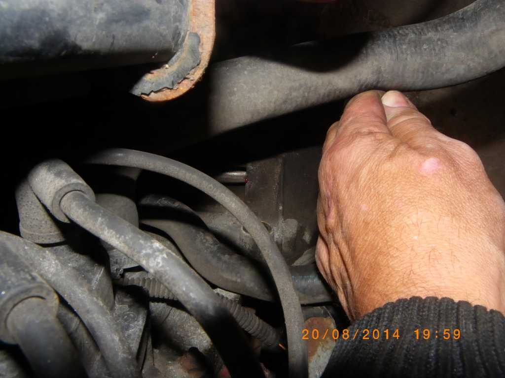

Wspornik do głowicy przykręcony jest na 6 śrubach, z których jedna jest idealnie na środku i nieżle sie nagimnastykujemy, aby ją wykręcić.

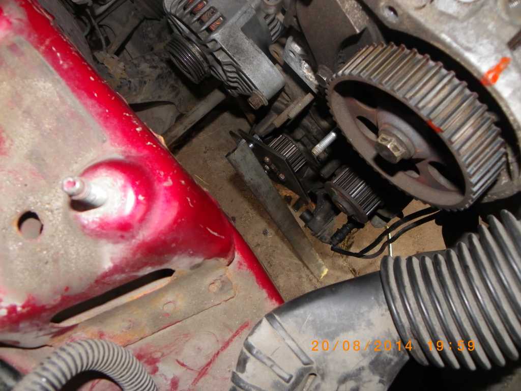

Następnie odkręcić dolną osłonę paska i zdemontować koło pasowe paska alternatora. Pamiętamy,że koło ma malutki bolec ustalający. Uwaga, na kole zaznaczony jest punkt [ zapomniałem zrobić zdjęcie, ale można skorzystać z google i poszukać manuala], który służy do ustawienia rozrządu przed wymianą.

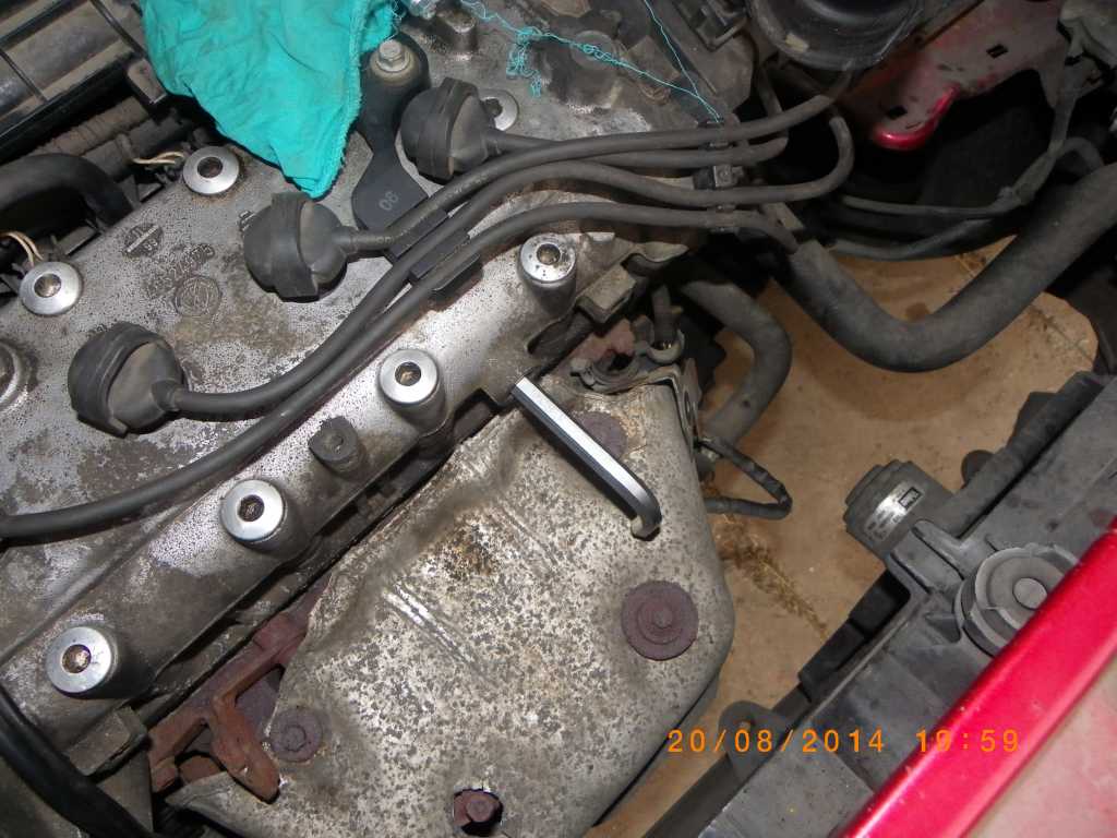

- należy wykręcić śrubę, gdzie zakłada się blokadę wałka rozrządu. Ja użyłem imbusa i to wystarczy
Zablokowałem w ten sposób wałek rozrządu.
Wspomniany wyżej punkt na kole pasowym musi być ustawiony na przeciw czujnika obrotów, od strony alternatora.
Jeżeli mamy tak ustawiony rozrząd, to znaczymy dodatkowo:
-miejsce położenia wałów
-znaczymy ustawienie na kole zamachowym
-znaczymy również położenie paska rozrządu na kolach pasowych.
Po zdjęciu paska cechy nanosimy na nowym pasku, co jest bardzo pomocne przy jego zakładaniu.
Wtedy nie ma mowy o jego przesunięciu.

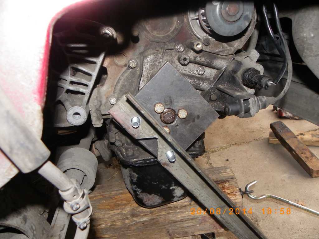

Podczas wymiany paska wymienilem również simering wału. Zrobiłem sobie blokadę walu, przy której śruba odkręciła się bez problemów. Przed zakręceniem pokryłem śrubę klejem do gwintów.
