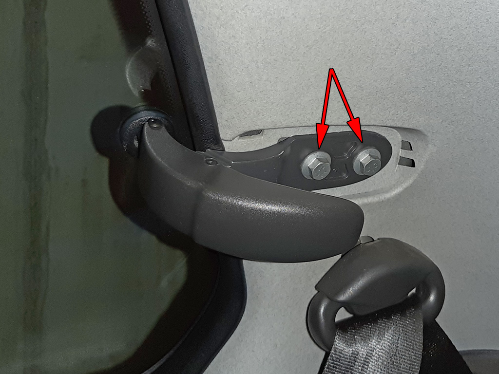

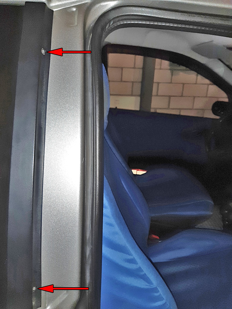

1. Otwieramy okno i demontujemy zaślepkę śrub. Można palcami ją pociągnąć od lewej strony, gdyż tam są zatrzaski. Jeśli zaczniemy od prawej strony i będziemy ją podważać np. śrubokrętem, to w najlepszym przypadku pokrzywicie zaślepkę, a w najgorszym połamiecie zaczepy, które z prawej strony są wsuwane.
2. Następnie odkręcamy 2 śruby widoczne na poniższym zdjęciu:
Po tej operacji szyba się trzyma jeszcze na dwóch śrubach i nie ma obawy, że nam ona spadnie.

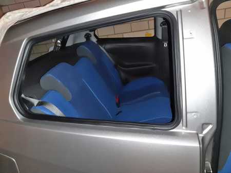

3. Wysiadamy z samochodu i odkręcamy 2 wkręty i zdejmujemy maskownicę:

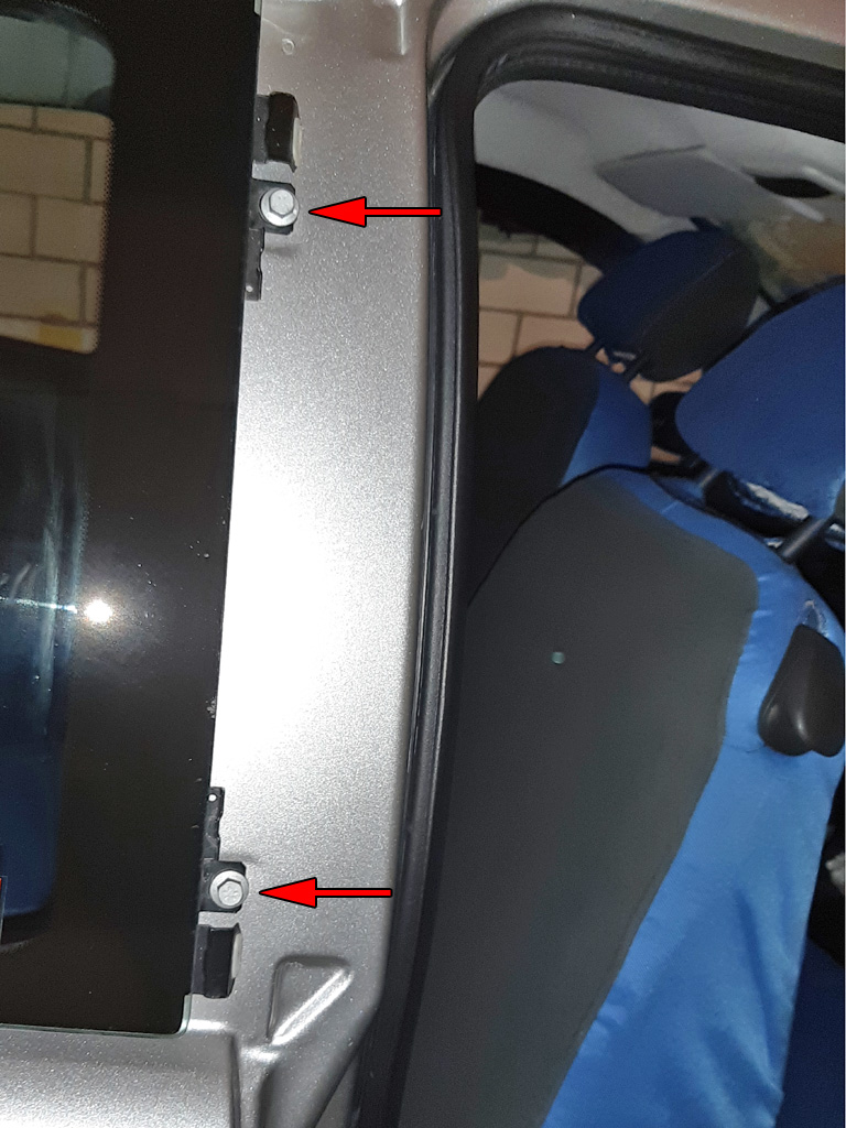

4. Lekko odchylamy szybę (tak, jakbyśmy ją otwierali) i prosimy, aby osoba towarzysząca nam ją potrzymała, a my w tym czasie odkręcamy śruby widoczne na poniższym zdjęciu. Robimy to z wyczuciem i gdy tylko możemy, jedną ręką również ją podtrzymujemy.

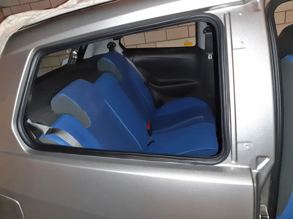

Zobaczymy taki widok:
Warto całą uszczelkę potraktować jakimś preparatem z silikonem (zimowym preparatem do uszczelek), a także wytrzeć karoserię pod maskownicą i śrubami z kurzu. Ja dodatkowo to miejsce nawoskowałem.

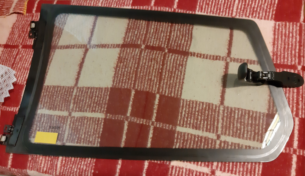

5. Kładziemy szybę na kocu. Koc nie pozwala szybie się porysować, a także nieco tłumi wstrząsy wynikające z uderzeń, które nastąpią w dalszej części

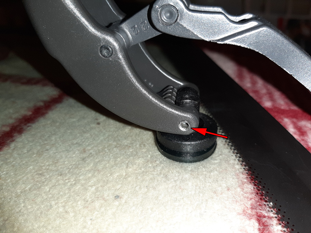

Próbowałem wybić nit ale ani drgnął. W związku z tym, iż wcześniej zaopatrzyłem się w kilka zapasowych (numer części na górze poradnika) postanowiłem go rozwiercić. Nawet po rozwierceniu wymaga on wybicia.
Dobrze, aby jedna osoba trzymała na kocu szybę oraz zamknięcie, a druga zajęła się rozwierceniem i wybiciem. Polecam położyć na szybę szmatkę, a na nią np. jakieś kombinerki, które powinny mniej więcej ułatwić wybicie i rozwiercenie. Moje kombinerki miały idealną grubość aby stanowić podparcie dla wiertła do rozwiercenia, a następnie dla gwoździa służącego do wybicia pozostałości nita.

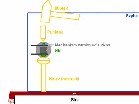

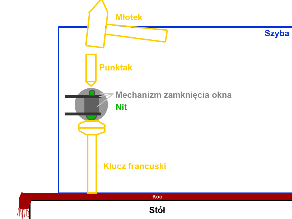

6. Zakładamy nowy mechanizm zamykania okna i wkładamy nowy nit.
Następnie szybę stawiamy w taki sposób, aby łeb nita był od dołu i opierał się np. na kluczu francuskim. W tym samym czasie nasz pomocnik będzie rozpęczał końcówkę nita.

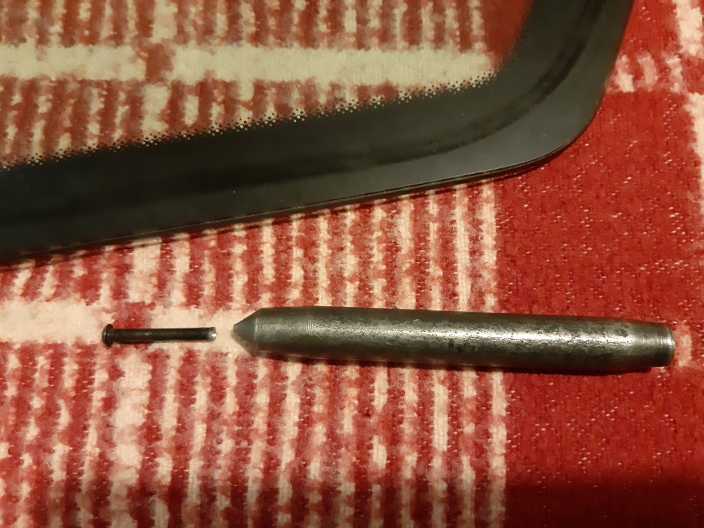

Punktak i stary nit:
Rozpęczony nit punktakiem:
