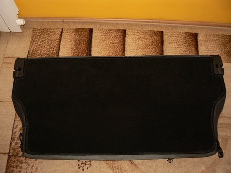

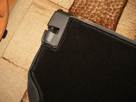

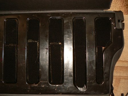

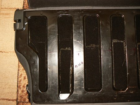

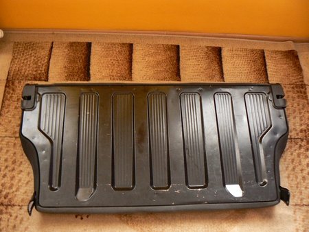

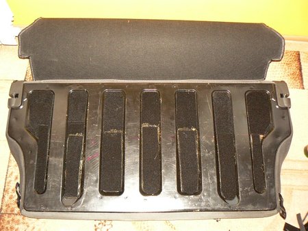

Może komuś się przyda, ja u siebie już zrobiłem :)
Jeśli temat był - a nie znalazłem to można usunąć.
do odkręcenia kanapy potrzebujemy torx rozmiar: 40
więc zaczynamy od wyjęcia kanapy:
postanowiłem też dokleić kawałki do tych wytłoczeń, aby przyklejana wykładzina była w miarę równa
a o to efekty:
koszt:
- materiał (zamawiany na Allegro bo u mnie w mieście nie namierzyłem) - 2 mb z przesyłka 55 zł
http://allegro.pl/wykladzina-samochodow ... 97520.html
dobrze by było się z kimś dogadać jak coś bo droga wysyłka ;/
- pędzel do rozprowadzenia kleju (nie miałem żadnego dobrego w domu) - 1,7 zł
- butaprem - 2 puszki 0,2 l - 16 zł (mogłem kupić za 19,5 zł 0,5 litra jak bym wiedział, że tyle zejdzie)

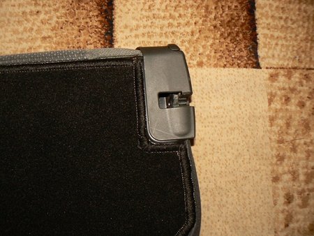

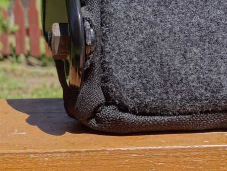

- obszycie boków (dało efektu ! ) - 15 zł
- przycięcie, klejenie itp - swój własny czas
efekt - wyszło zajebiście ! :D i pozbędę się tłuczenia elementów z bagażnika o tą blachę..alelujaaa !

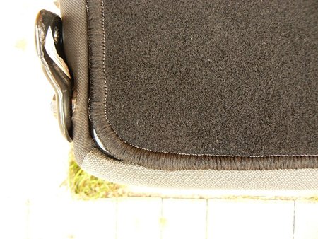

pomysł genialny ! a powiedz mi gdzie obszywałeś ten materiał ?
 Post #755622 Wysłany: 22 Gru 2014, 08:54;
 Temat postu: Re: Obklejenie materiałem blachy kanapy tylnej
Cesarz Bendzina
Rejestracja: 05 Kwi 2007,
Posty: 2418
orzelll,
Kup w castoramie dywan samochodowy nie jest tani ale u mnie wyszedł identycznie jak reszta bagażnika :)

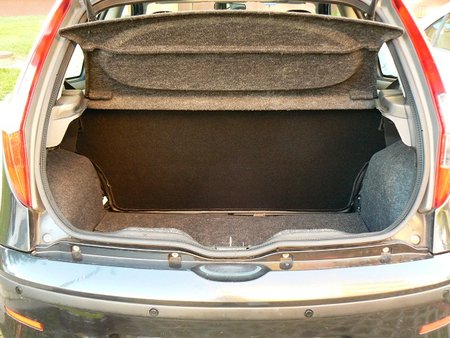

albo materiał filcowóak budowlana, ten nawet szarosc ma bardzo zblizona i kosztuje grosze.. sa z tego korzytalem ;)
u mnie wyszlo tak
oparcie fabryczne, reszta to ta filcówka
a dziękuję :) denerwowało mnie tłuczenie o tą blachę. Materiał obszyli mi na miejscu od ręki w jednej z hurtowni z dywanami :) mają taką fajną maszynkę ;)

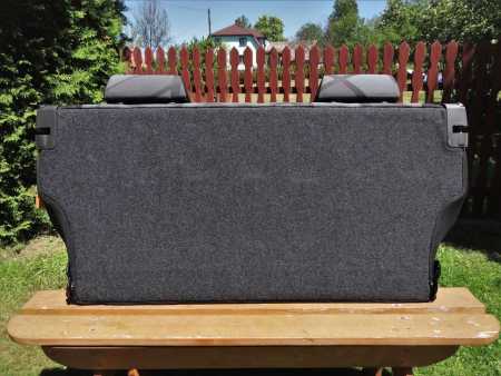

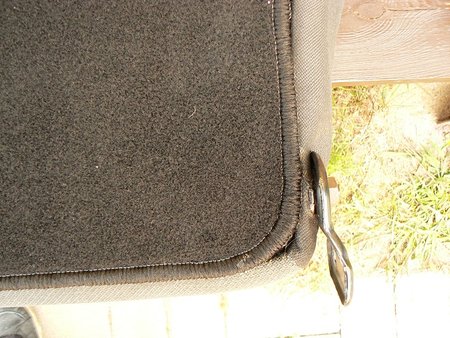

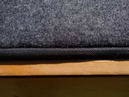

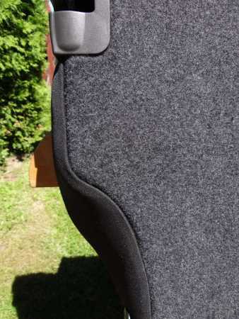

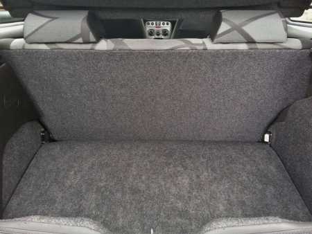

Odgrzewany kotlet, ale ostatnio u siebie ulepiłem coś takiego i chciałbym się pochwalić :) Zwykły filc, 5 mm grubości kupiony w lokalnym sklepie (gdyby ktoś był z Bielska to mogę podać adres), a tyle radości dla oka. Gorzej z nosem, bo ten Butapren chyba nigdy nie wywietrzeje :|

Pięknie - ciężko się domyślić, że to nie z fabryki 8)
