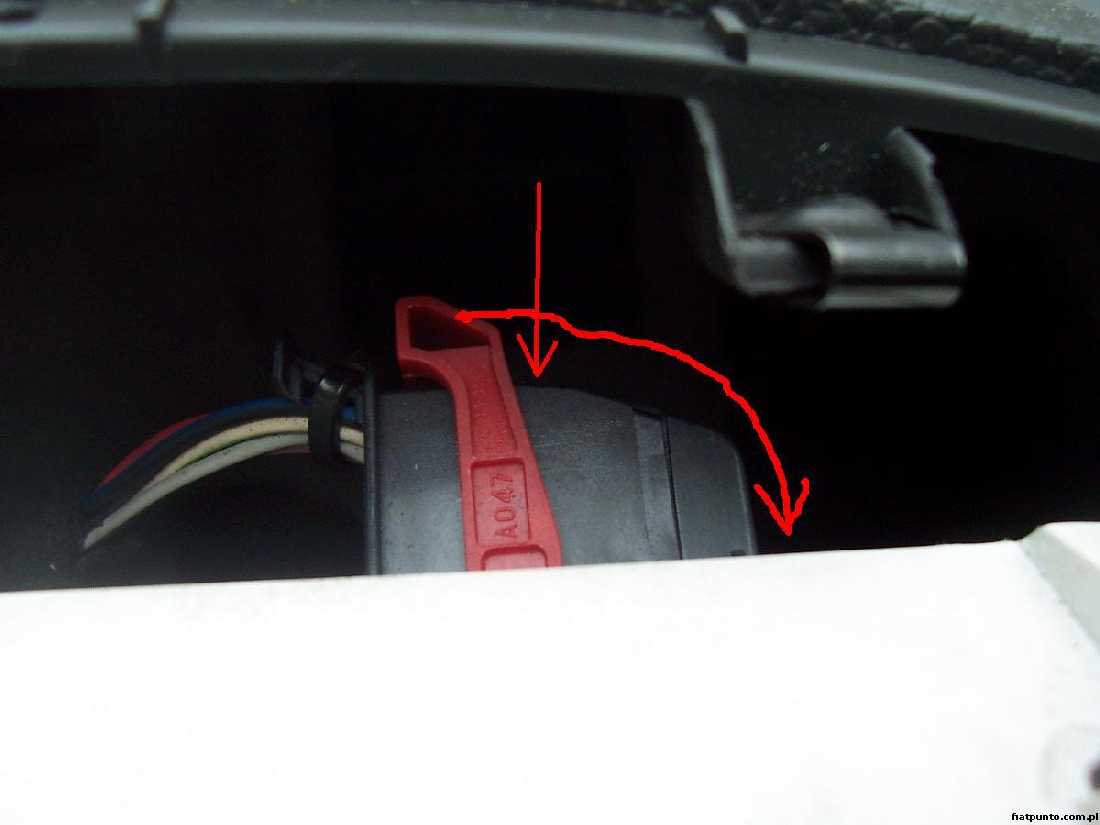

Odchylamy szybką w dół i odpinamy wtyczkę. Naciskamy palcem na zatrzask i odchylamy w prawo ten czerwony cyngiel i wtyczka sama wychodzi.
Zabieramy zegary do domu -> problemem może być wyciągnięcie ich...
kierownica max w dół, włącznik wycieraczek na dół, lewą stronę zegarów wkładamy do dziury na zegary a prawą przekładamy nad włącznikiem wycieraczek i wyciągamy całe zegary.

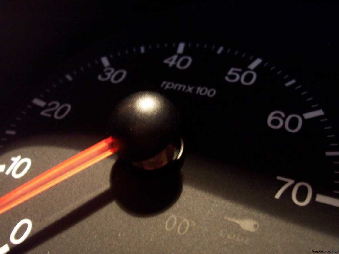

Zdejmujemy okrągłe ozdoby wskazówek
Wyjmujemy wskazówki podważając je śrubokrętem a z drugiej strony trzymając palcem.... trzeba uważać, aby nie powyginać osi.

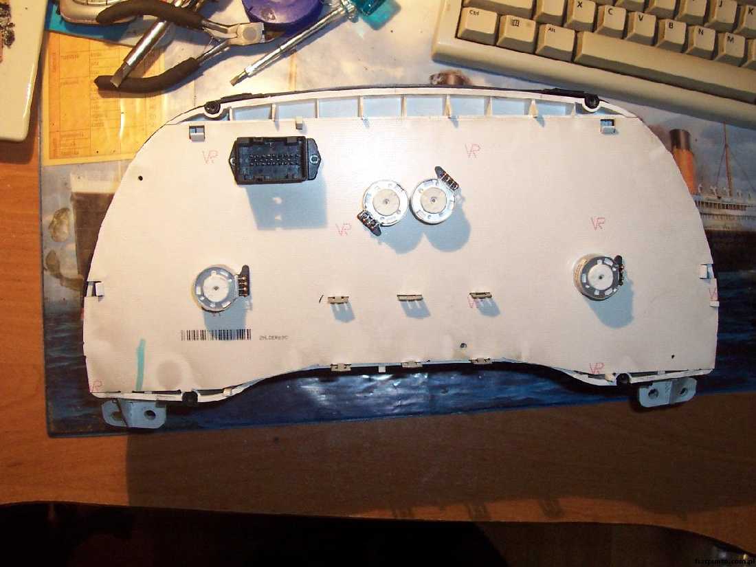

Odkręcamy z tyłu zegarów 4 śrubki i zdejmujemy osłonę płytki i silniczków krokowych.
Następnie odpinamy 4 plastikowe zatrzaski trzymające płytkę i 6 metalowych zatrzasków dociskających wyświetlacz do płytki.
i Wyjmujemy płytkę. ....

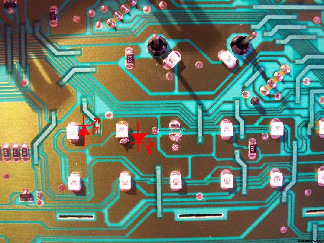

Jedną z najtrudniejszych operacji do wykonania to.... wylutowanie diody bez uszkodzenia jej... nie dość, że trzyma się na cynę to jeszcze na jakiegoś gluta....
Łapiemy diodę szczypcami i grzejemy lutownicą 1 lut i odchylamy ją
To samo z drugiej strony ...
Drugą stronę za słabo przygrzałem i .... cała spoina nie stopiła się i jak pociągnąłem diodę do góry to styk został na płytce.... (myślałem, że klej tylko ją trzyma).... no i dioda oficjalnie do wywalenia.... ale... patrze kawałek styku został... więc postanowiłem ją reanimować :E Zrobiłem styk z cyny i sprawdziłem czy działa miernikiem (pozycja do testowania diod powinna zaświecić ją oraz ohmomierz na zakresie 200 ohm i działa :D)
Od strony uszkodzonego styku nic nie pozostało jak dać nadmiar cyny, żeby wszystko dobrze się trzymało... będzie wyglądać byle jak, ale powinno działać...
Smarujemy płytkę w miejscach styku pastą lutowniczą, przykładamy diodę -> Ze względu na ułożenie ścieżek należy ją przylutować odwrotnie w perspektywie diody aku... diody ciśnienia oleju, aku i drzwi mają wspólną masę.
Pi*oko lutujemy w ten sposób -> Jakby dioda była cała wyglądało by to dużo ładniej....
Sprawdzamy ohmomierzem czy dioda działa
hmmm jak na moj gust jak mial bym je wyciagac to juz lepiej czyms na ksztalt widelca aby rownomiernie z dwoch stron ciagnelo lub 2 cienkie srubokrety z dwoch stron....
 Post #116748 Wysłany: 19 Kwi 2008, 18:37;
Posty: 13084
więcej pierniczenia z tym niż to wszystko warte :] przy prawidłowym ustawianiu wskazówek i tak nie dojdziesz dwoma, natomiast widelcem nie chwycisz.

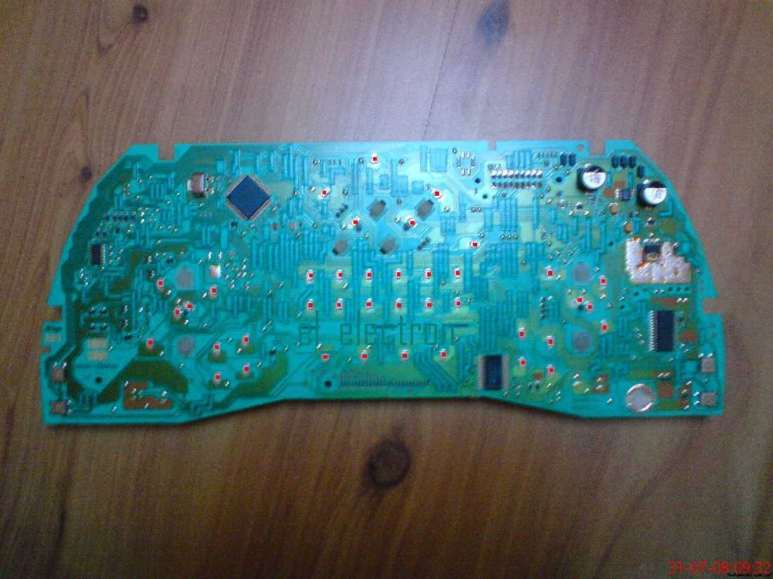

masz może zdjęcie całej płytki?
Chciałbym zobaczyć ile jest wszystkich diód LED... bo przymierzam się do wymiany.
Punto II 3D 1,2 8V 2000
 Post #145973 Wysłany: 16 Lip 2008, 22:03;
Posty: 13084
dużo.... nie mam foto całej.. ;) 4 na wyświetlacz, na wskazówkę po 1, na podświetlenie nie wiem ile....

W takim razie mam prośbę do forumowiczów.
Jeżeli ktoś ma zdjęcie całej płytki to proszę o wrzucenie. ;]
[ Dodano: 02 Sie 2008 21:37 ]
Sam se zrobiłem fote xD
komuś sie może przyda
Śpieszyło mi się trochę przy wymianie i zrobiłem zdjęcie telefonem.
Jakość nie najlepsza ale czerwonymi kropkami oznaczyłem wszystkie diody LED SMD
