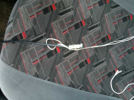

Potrzebne narzędzia. 1.trochę oleju. 2.smar. 3.klucz nasadowy lub płaski nr.8 4.klucz nasadowy lub płaski nr .13 5.kawałek sznurka 6.trochę taśmy
Życzę powodzenia w zakładaniu linki

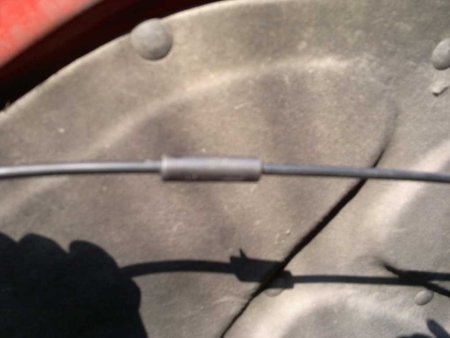

Komentarz do pliku: a tak miałem awaryjne otwieranie
1.jpg [ 44.49 KiB | Obejrzany 7231 razy ]

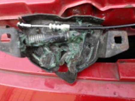

Komentarz do pliku: odkręcamy zamek
2.jpg [ 41.57 KiB | Obejrzany 7231 razy ]

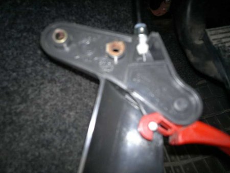

Komentarz do pliku: odkręcamy rączkę od wewnątrz
3.jpg [ 35.26 KiB | Obejrzany 7231 razy ]
Komentarz do pliku: wiążemy sznurek od strony wnętrza samochodu i wyciągamy linkę
4.jpg [ 56.49 KiB | Obejrzany 7231 razy ]

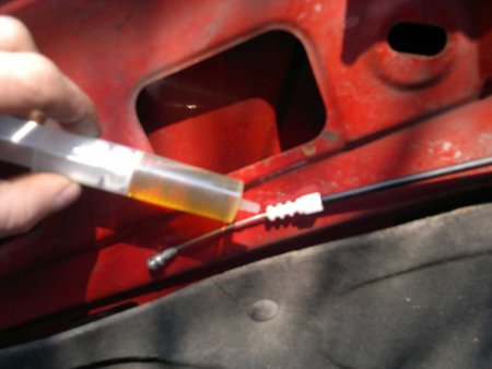

Komentarz do pliku: smarujemy linkę olejem żeby wleciało jak najwięcej do środka
5.jpg [ 35.66 KiB | Obejrzany 7231 razy ]

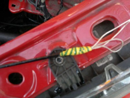

Komentarz do pliku: koniec najlepiej owinąć taśmą żeby lepiej się przecisnęła przez otworek
7.jpg [ 43.29 KiB | Obejrzany 7231 razy ]

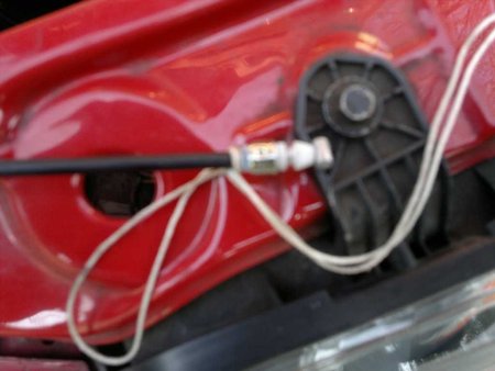

Komentarz do pliku: na lince znajduje się ogranicznik na którym linka opiera się między wnętrzem a od strony silnika
8.jpg [ 34.18 KiB | Obejrzany 7231 razy ]

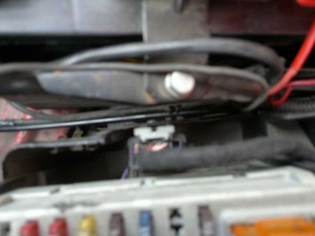

Komentarz do pliku: wpinamy linkę w zaczep między akumulatorem a obudową bezpieczników
9.jpg [ 35.8 KiB | Obejrzany 7231 razy ]

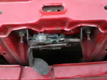

Komentarz do pliku: myjemy zamek w benzynie ze starego smaru
10.jpg [ 40.77 KiB | Obejrzany 7231 razy ]

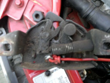

Komentarz do pliku: smarujemy zamek świeżym smarem
11.jpg [ 41.36 KiB | Obejrzany 7231 razy ]

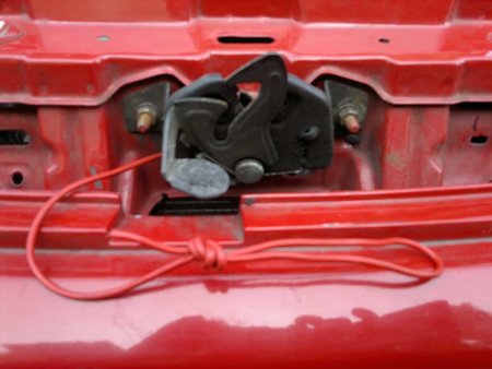

Komentarz do pliku: zakładamy zaczep linki w odpowiedni ząbek
12.jpg [ 41.32 KiB | Obejrzany 7231 razy ]

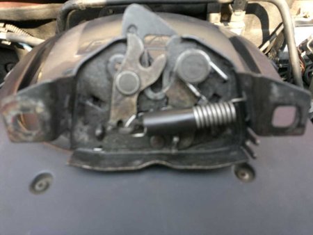

Komentarz do pliku: przykręcamy zamek
13.jpg [ 36.81 KiB | Obejrzany 7231 razy ]
