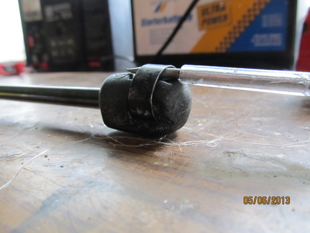

Jako, że dostaje na PW pytania o sprężynki, napiszę mniej więcej jak i co do czego, żeby klapa sama się otwierała.
Podstawa to zamontowany sterownik centralnego zamka, w którym centralka ma dodatkowe wyjście na bagażnik. Na allegro jest tego sporo więc nie będzie problemu z dobraniem. Manual jak zamontować centralkę jest tutaj:
http://fiatpunto.com.pl/topic14043.html
Potrzebny jest jeszcze siłownik centralnego zamka, który montujemy w bagażniku i podpinamy do centralki, manual tutaj:
http://fiatpunto.com.pl/topic24251.html
Gdy już wszystko zmontujemy trzeba się rozglądnąć za mocniejszym siłownikiem klapy ( jeden wystarczy) i dobrać sprężynki.
Dla Punto 5D kupujemy:
1. siłownik z Daewoo Nubiry Kombi , długość 445mm, siła 500N, skok 180mm
2. zamawiamy sprężynki (zielone)
- na siłownik z nubiry SZ8010 20x076
- na standardowy siłownik SZ8010 20x025
Sprężynki zamawiamy ze strony http://www.penta-polska.pl/kontakt.htm dzwoniąc na podany tam numer (polecam komórkowy), nie piszcie maili bo nie odpisują.

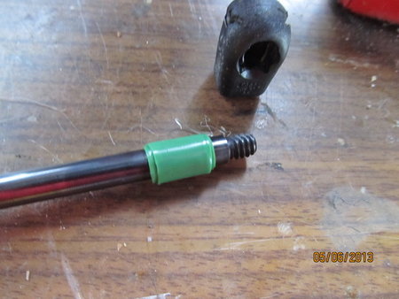

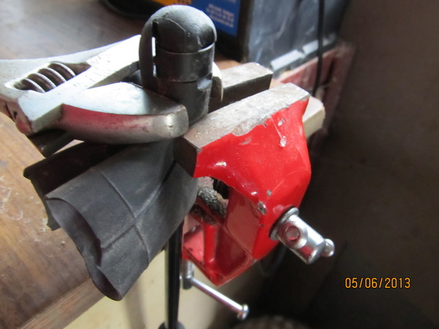

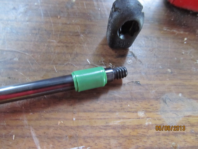

Montaż jest prosty, zdejmujemy siłowniki z auta, w tym celu trzeba podważyć blaszkę zabezpieczającą i wyciągnąć siłownik.

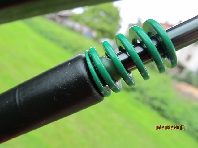

Siłownik owijamy np. w gumę (ja użyłem dętki od roweru) i mocujemy w imadło. Nie dokręcajcie za mocno żeby nie uszkodzić siłownika.Złapcie jak najbliżej główki bo w razie zgięcia tłoczyska ta część nie chowa się i nie rozszczelnimy siłownika. Kluczem odkręcamy główkę

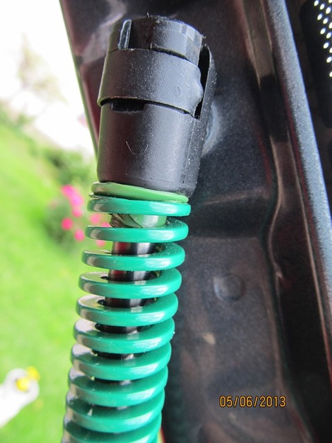

Zakładamy sprężynę i jej mocowanie, zakręcamy głowkę i gotowe. Mocowanie to sprawa indywidualna, ja dałem 3 warstwy koszulki termokurczliwej i na to naciągnąłem sprężynę. Trzyma się już 5 miesięcy i nic złego się nie dzieje.
To samo robimy z drugim siłownikiem.Tutaj koszulkę założyłem na kołnież i na to sprężynę.
Dla jasności dłuższą sprężynę zakładamy na siłownik z nubiry a krótszą na ori siłownik punto.
Siłowniki gotowe więc zakładamy do auta. Sprawdzamy czy główki wskoczyły na swoje miejsce i czy dobrze się trzymają, radzę dla pewności poszarpać siłownikami bo jak zamkniemy klapę a któryś wyskoczy to będzie buba. Powoli przymykamy kilka razy klapę obserwując zachowanie sprężyn. Zamykamy do końca, odsuwamy się żeby w zęby klapą nie dostać :E , wciskamy przycisk na pilocie i TAADAMM

kessey, wygląda na to, że różne oryginalne siłowniki były montowane do PII 3D bo wg pomiarów u kolegi Marcina na ori siłownik wchodzi sprężyna 20x064. 20x038 jest bardzo krótka, dodatkowo wchodzi na kołnierz siłownika ok 5mm więc ma słaby wyrzut. Chyba, że dałeś podkładki i nie nachodzi na kołnierz...

Breyton, kupiłem sprężyny zgodnie z Twoim opisem i jedną musiałem ciąć. Jest bardzo mało miejsca na siłowniku, żeby sprężyna się tam "zmieściła" po ściśnięciu.
Może masz rację, że stosowano różne siłowniki. Tak czy tak, przed zamówieniem warto się przyjrzeć ile jest miejsca i dokonać odpowiedniego zakupu.
Z ciekawostek, to do podniesienia klapy w moim wystarczyła jedna sprężyna (068) na siłowniku Nubiry.

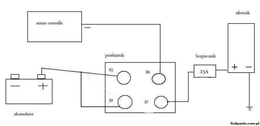

Mam centralkę Remontronix
http://www.fotosik.pl/pokaz_obrazek/0a35894622c83b52.html
Pod 86 w przekaźniku (minus centralki) podpinam kabel czerwono-czarny (opcjonalny siłownik wg schematu centralki)?
Bo tak podłączyłem i nie hula...
Poratujcie/

MATENIUS napisał(a):
Podłączę się do tematu.
Poratujcie/
podpiąłeś wg. tego schematu? słychać cyknięcie przekaźnika jak naciskasz otwieranie bagażnika?

Tak, wg tego schematu, tylko dałem bezpiecznik przed przekaznikiem, ale po niasiśnięciu nic nie słychać.
Natomiast jeżeli dotknę styk 86 kontrolką ręcznie (czyli jak dam masę) siłownik chodzi elegancko. Tak jakby nie było połączenia na lini centralka-przekaźnik. Moze powininem inny kabel poprowadzić z centralki a nie ten czerwono-czarny od opcjonalnego siłownika??

sprawdź wyjście centralki, może masz upalone i nie podaje sygnału. Co musisz wcisnąć na pilocie, żeby zadziałał dodatkowy kanał? Ja muszę wcisnąć otwieranie i trzymać wciśnięte aż zadziała bagażnik. Sprawdź czy na pewno na wyjściu masz sterowanie masą...

Breyton, rzucilbys okiem na ten schemat mojej centralki. Dobrze robie ze podpinam się pod ten czerwono-czarny kabel (opcjonalny siłownik) czy pod cos innego mam sie wpiąć? A moze bezpośrednio sprawdzić wyjscie na siłownik, bez przekaźnika? NIc nie spale?

Rzuciłem okiem i to ma być ten przewód. Bezpośrednio nie podpinaj bo spalisz to wyjście. Wiem bo ja tak podpiąłem u siebie. Czerwono-czarny przewód ma dawać tylko sygnał na przekaźnik

No to czyli wszystko podłączone jest dobrze na 100%. Wciskam różne kombinacje na pilocie jednak za nic centralka się nie odzywa.... a siłownik ani drgnie.. Nie mam pojęcia jak dalej z tym się ruszyc... Kolega ma identyczną centralke, zakladaną tydzien temu wiec nie ma mowy o tym ze jest coś spalone w 2 centralkach...

Sprawdziłeś czy na pewno sygnał z centralki to masa a nie impuls? Skoro podpinałeś centralkę kumpla i też nie działa to musi być coś nie tak z podłączeniem przekaźnika i siłownika
to pewnie centralka puszcza tylko sygnał, impuls z tego kabla a nie +12 pasowało by to sprawdzić jakimś miernikiem elektrycznym jakie napięcie wychodzi z tego kabla

W jaki sposób rozpoznać czy sygnał z centralki jest masą a nie impulsem??

najprościej jest podłączyć diode led dłuższy pręcik to zawsze +

...lub probówką samochodową, przewodem dotykasz masy a probówką przewodu z centralki, jak zaświeci to masz sterowanie impulsem, albo miernikiem albo zwykłą żarówką 12V. Do żarówki dwa kabelki i tak jak wyżej pisałem. Jeden kabelek do wyjścia z centralki a drugi do masy w aucie (tylko pewnej) jak zaświeci to czerwono-czarny kabel ma prąd a nie masę. Jak nie zaświeci to sterowanie masz masą

ok, to sprawdzimy, a czy musze w tych obu sytuacjach wciskać jakieś kombinacje na pilocie odpowiedzialne za otwieranie bagaznika czy bedzie swiecic niezależnie?

musisz wciskać na pilocie przycisk do otwierania klapy
