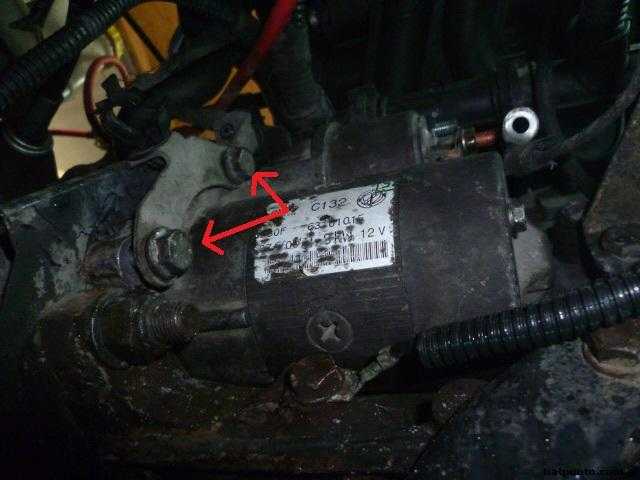

Odkręcamy śruby od rozrusznika jedna jest na górze obok półki akumulatora:
Image Image

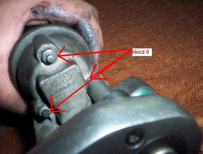

Następnie odkręcamy przewody od rozrusznika i dolne śruby:
Image Image

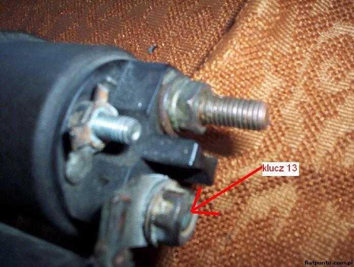

Odkręcamy przewód prądowy rozrusznika

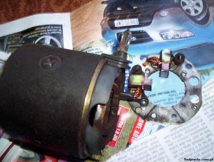

Wykręcamy śruby na tylnym deklu:
Image Image

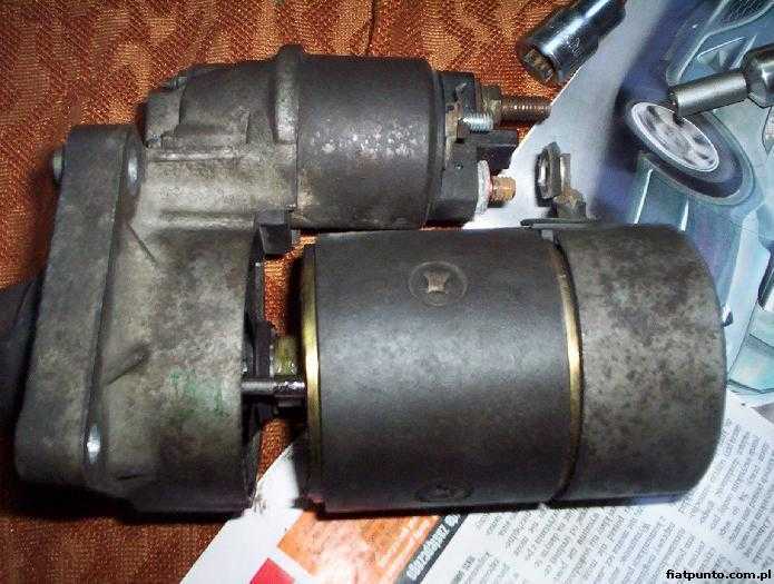

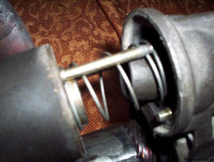

Rozdzielamy poszczególne części:
Image Image

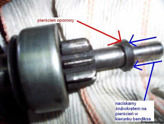

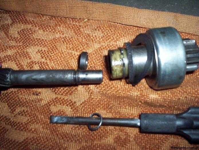

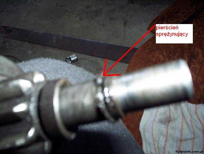

Wyciskamy płaskim śrubokrętem pierścień i zdejmujemy pierścień sprężynujący:
Image Image Image
Smarujemy tulejki i ośkę wirnika tam, gdzie współpracuje z bendiksem. Wszystko składamy w odwrotnej kolejności.

marcin186, patrzyłem na swój rozrusznik i wygląda inaczej niż twój. Na zdjęciu 4 widać oznaczenia ale troche niedokładnie. Masz może fotkę rozrusznika po wyjęciu, taką na której widać jakie ma oznaczenia?

Bytuś, wiem i ja w swoim miałem MM. Kupiłem też MM ale nie pasował jeden otwór. marcin186, ma taki sam silnik ale rozrusznik wygląda trochę inaczej. Widać go na 4zdjęciu bo reszta to są zdjęcia kolegi Yaboll z punta 1. Mój rozrusznik wygląda tak
http://img249.imageshack.us/img249/6117/dsc00177b.jpg
http://img713.imageshack.us/img713/1203/dsc00178vd.jpg
szrociarz mówił, że ten jest od uno. U mnie widać brak kopułki bo się oderwała i wpadła do obudowy sprzęgła.
Teraz pytanie czy taki rozrusznik MM macie u siebie?
[ Dodano: 11 Sty 2012 14:22 ]
Już wiem co jest grane. Jako, że jest w miarę sucho wczołgałem się pod auto i zobaczyłem symbol rozrusznika MM E80E. Na zdjęciu Marcina jest E80F i jak już doczytałem taki powinien być w 1.2 8V :) Jadę na zakupy, mam nadzieję, że E80F spasuje na 3 sruby

Andrzej do 16V maja inny rozstaw otworów na śruby a konkretnie środkowy otwór. dlatego to nie tylko nazwą symbolu się różnią. Spróbuj zakręcić e80e do 8V to sam się przekonasz:)
