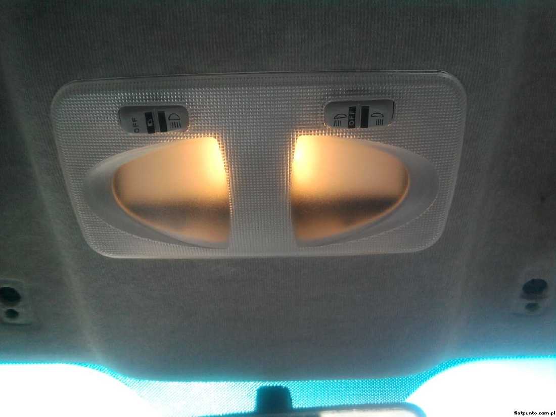

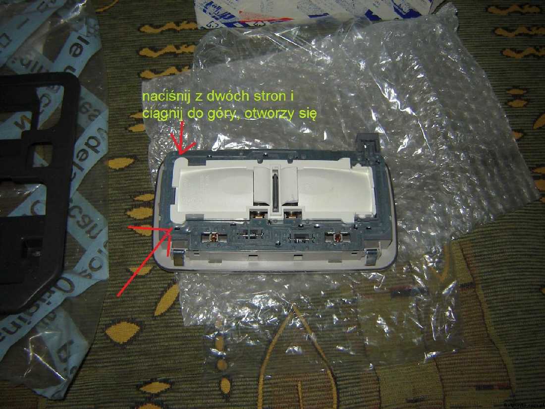

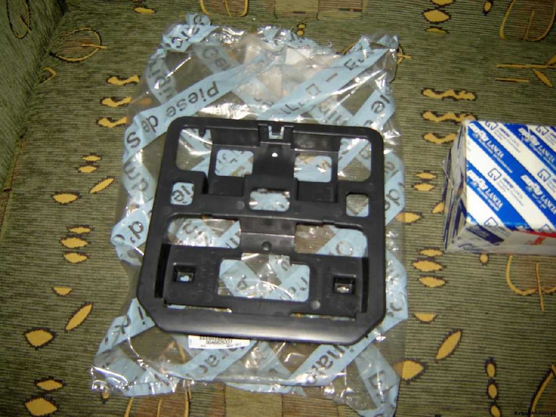

Do wymiany opisanej wyżej rzeczy.. zmusił mnie fakt, że w mojej lampce pękły mocowania (takie rozpórki), no i wypadała z sufitu, a że nie lubię prowizorek, w grę wchodziło kupno nowej takiej samej – czyli podstawowa lampka z ubogich wersji wyposażenia S/SX, ewentualnie kupić lampkę ciut droższą z wersji wyposażenia ELX, o niebo bardziej funkcjonalną, jak i.. ładniejszą..

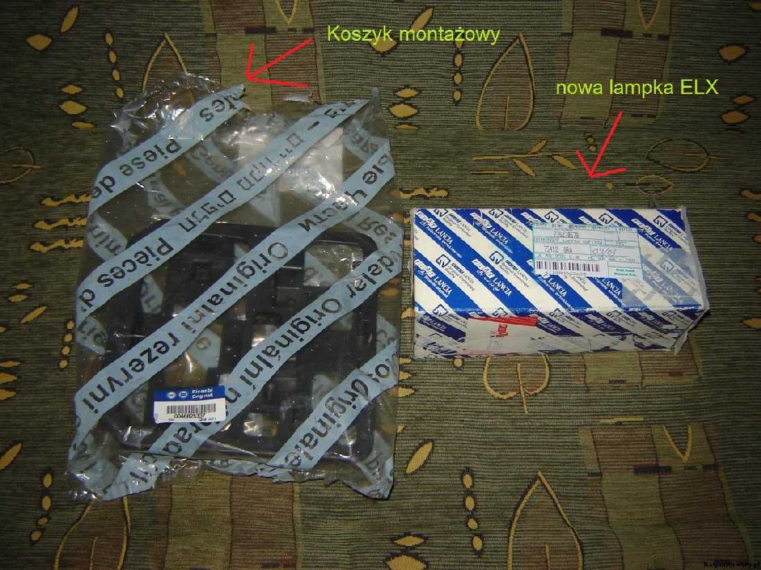

Potrzebne będą materiały:
- lampka z wersji ELX o nr. kat. 735270578 – idziemy do ASO Fiata i kupujemy, koszt ok. 90zł.

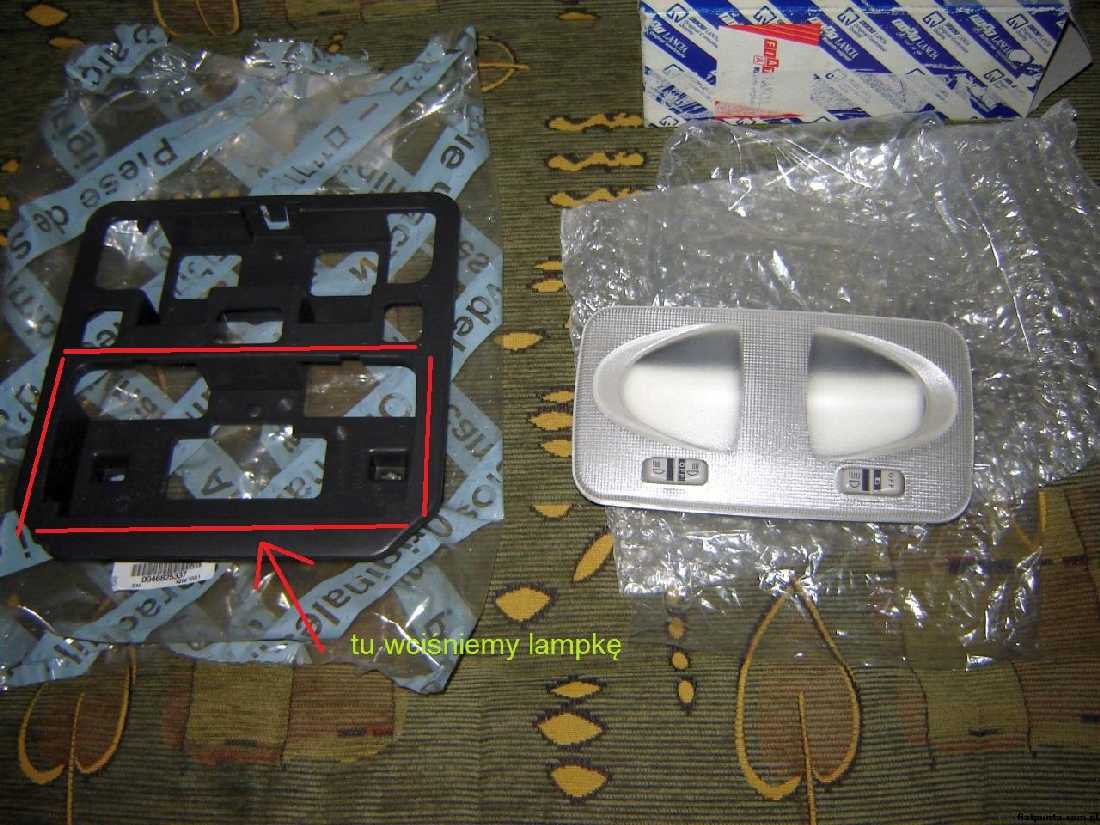

- ramka montażowa nr kat. 0046825337 (tak nasza stara nie pasuje) – podobnie musimy udać się do ASO, koszt 25zł. ( po podaniu ich dla pana w ASO od razu poda nam potrzebny towar )
- śrubokręt gwiazdka, koniecznie krótki..dlaczego ?? niżej wyjaśnię. ;d
-nożyk do cięcia, koszt 3zł z Auchan :)
Czas potrzebny na wykonanie pracy, ok. 30minut.

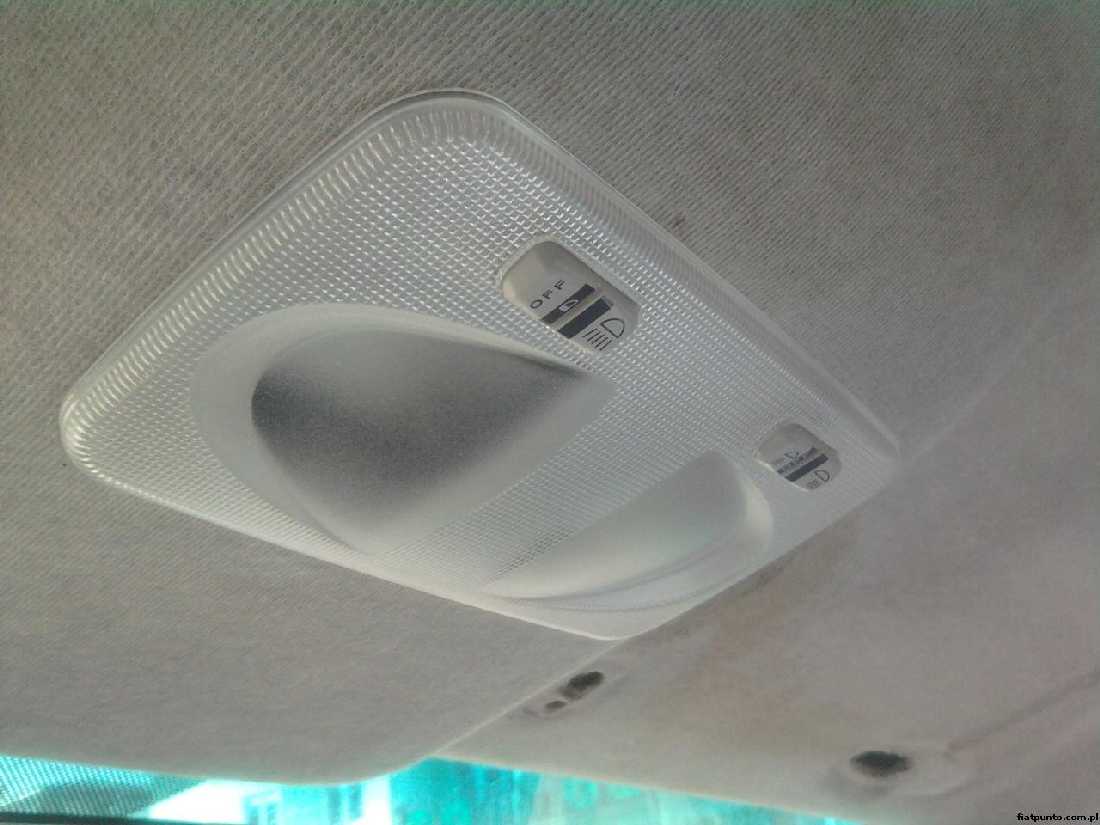

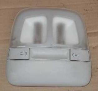

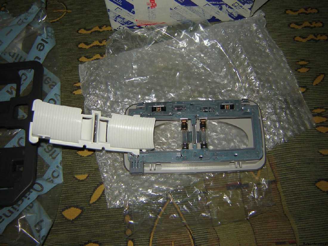

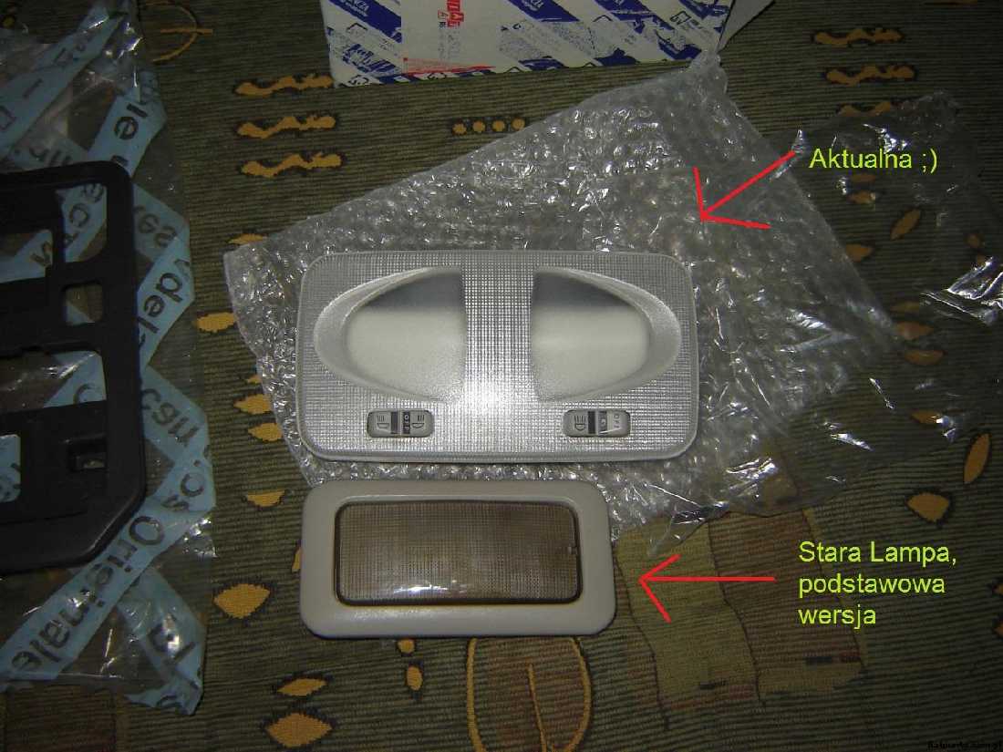

Na wstępie fotki nowej lampy i porównanie jej do starej.
Zaczynajmy. :twisted:

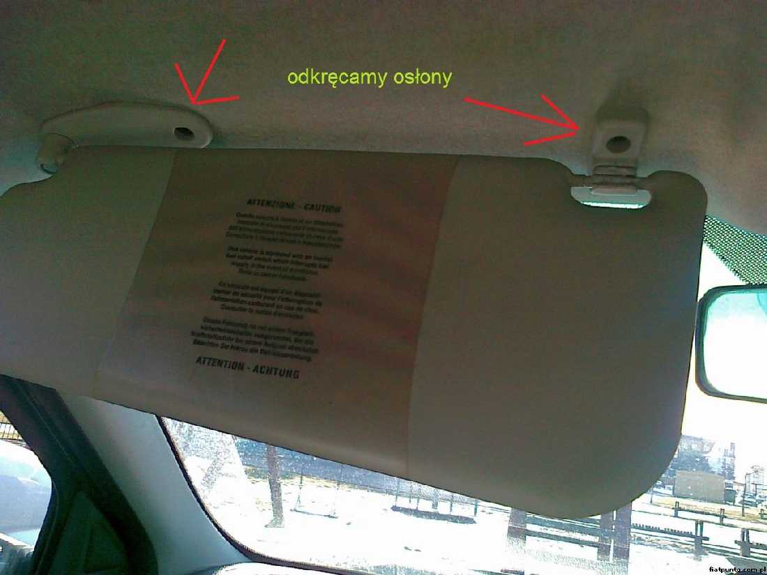

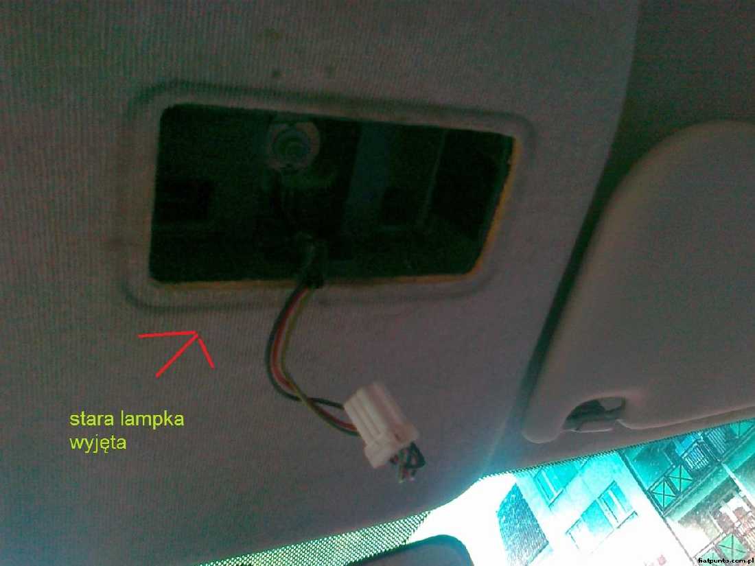

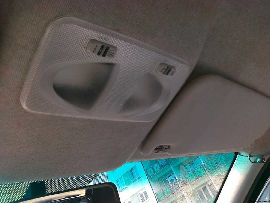

Wyjmujemy starą lampkę, wystarczy lekko podważyć z boku, a nawet tylko pociągnąć-prawie jak w „Kargulach” :E . Wyjmujemy wtyczkę i odkładamy stara lampkę by nam nie przeszkadzała. Zaczynamy, od odkręcenia osłon przeciw słonecznych. Bierzemy śrubokręt gwiazdka i odkręcamy mocowania z jednej i drugiej strony, po jednym wkręcie krzyżakowym. Odkręcamy zarówno stronę pasażera jak i kierowcy . Wyjmujemy.

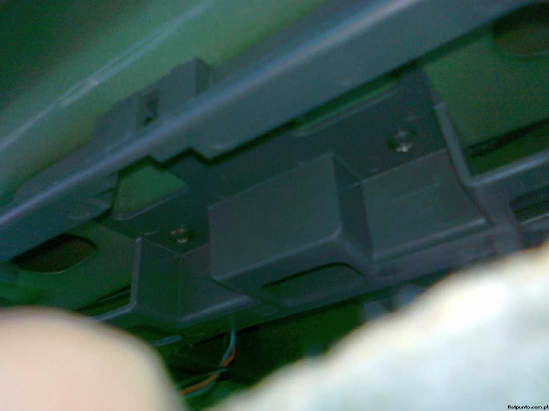

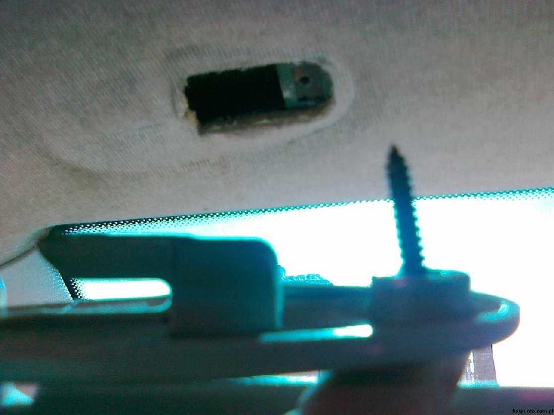

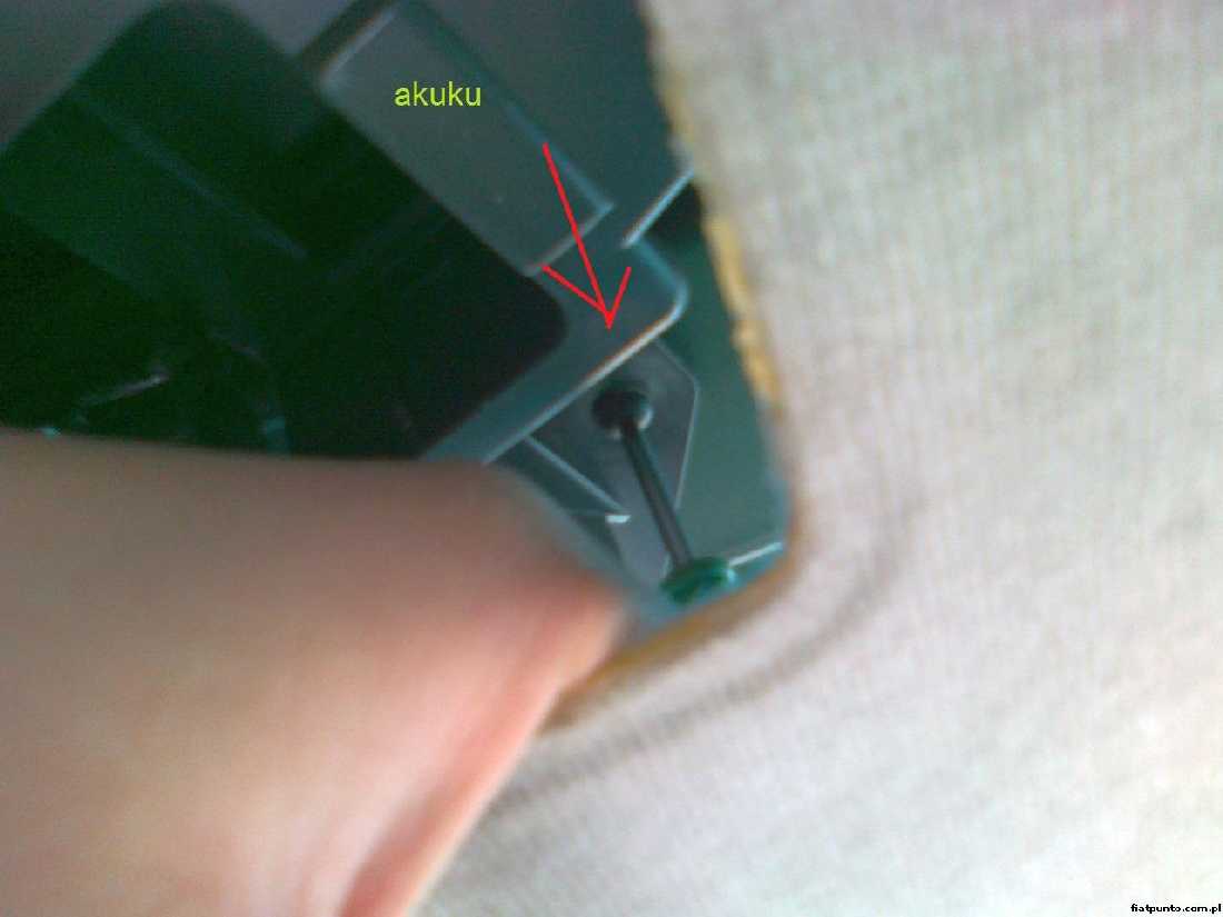

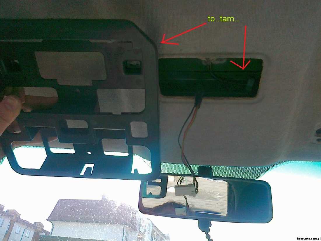

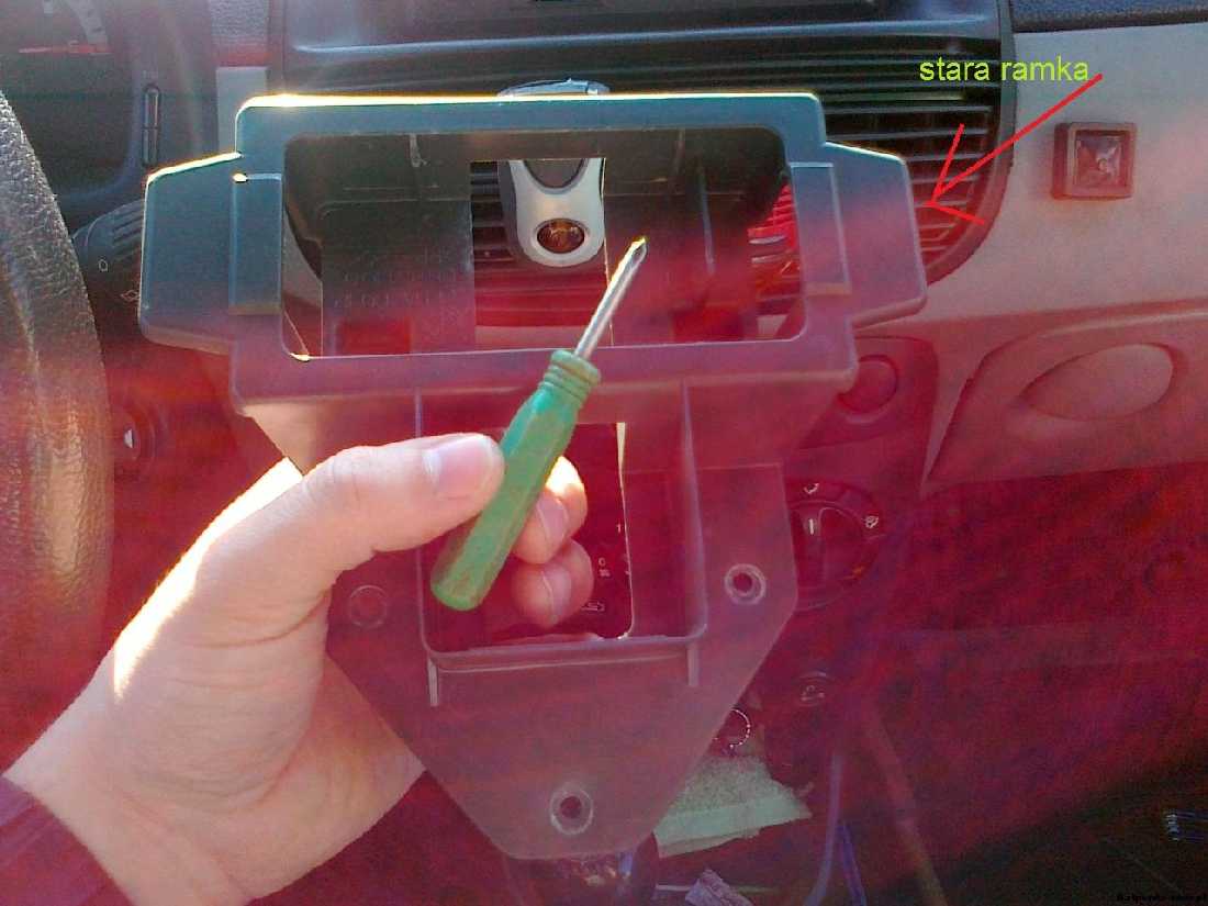

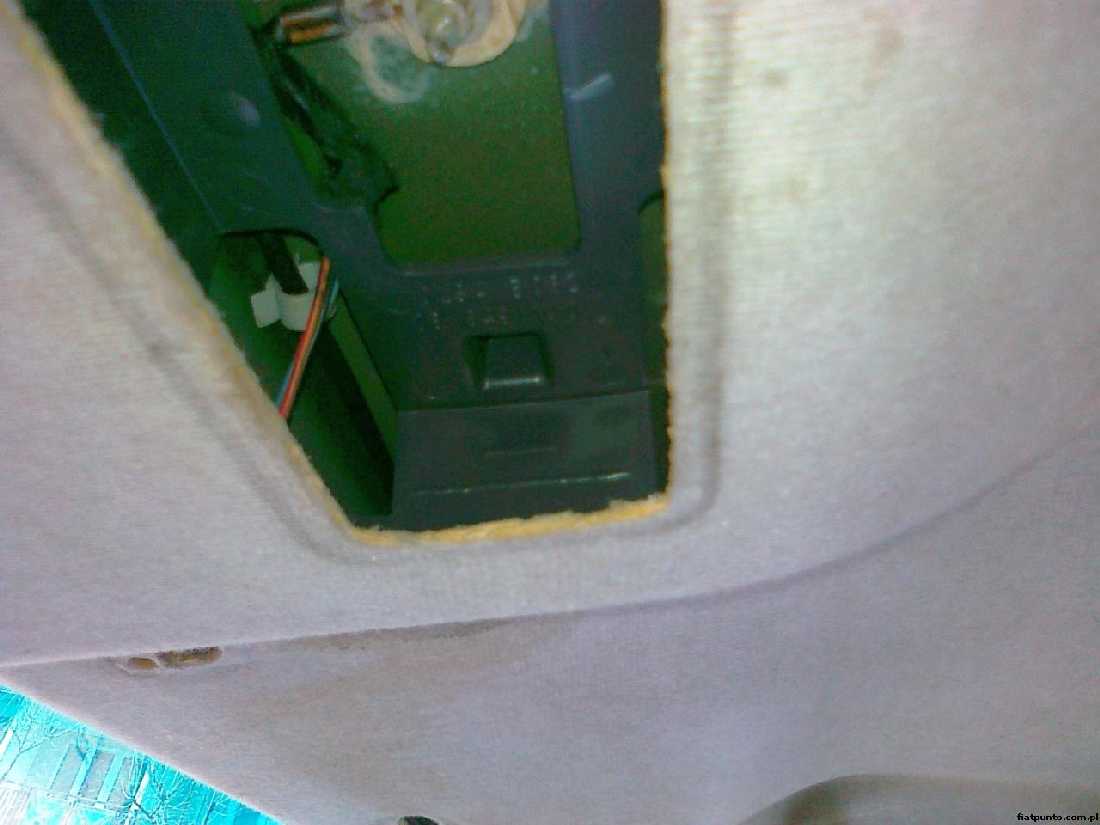

Po tym odginamy podsufitkę, od strony lusterka tak by włożyć rękę i przy pomocy krótkiego śrubokręta gwiazdkowego odkręcić 3 wkręty trzymające ramkę do dachu auta, jeden jest z przodu-blisko lusterka, i dwa po bokach. Po lekkiej gimnastyce k.. h.. itp. Ramka jest wyjęta, wyciągamy ją do przodu w kierunku przedniej szyby ( bo niby na bok ?? – motyw z filmu „ Nic śmiesznego” ). :hahaha:

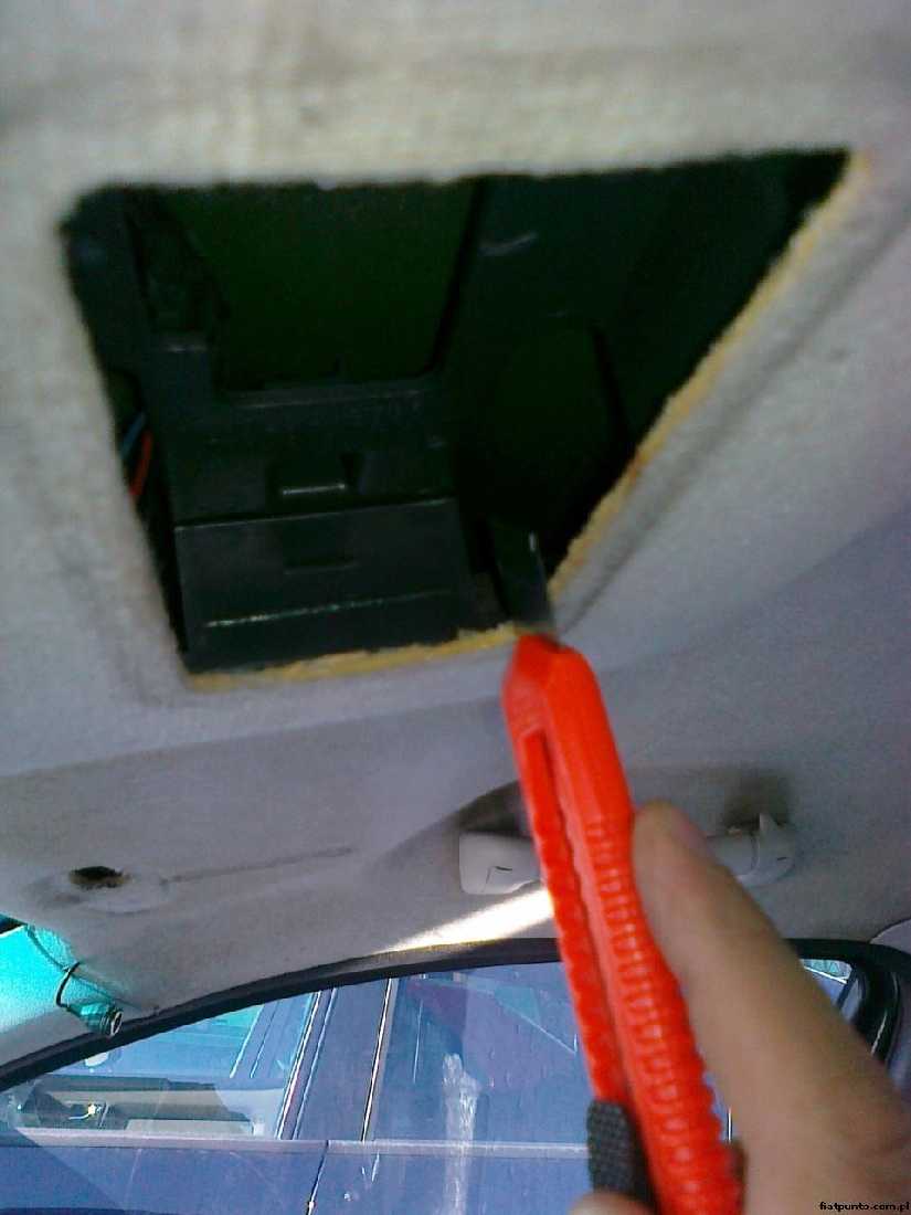

Przykręcamy teraz naszą nową ramkę, wkręty idealnie pasują. Montujemy teraz osłony przeciwsłoneczne, czyli przykręcamy jak były. Po zrobieniu tej operacji, maksymalnie w ciągu 5 minut skończymy naszą zabawę. Zostaje teraz tylko poszerzyć otwór w podsufitce, bierzemy nożyk, i tniemy wzdłuż otworu który to jest w ramce, jest on większy, niż w podsufitce po starej mniejszej..lampce. Idzie jak po przysłowiowym maśle, lekko i przyjemnie. Po wycięciu, bierzemy nową lampkę wtykamy kostkę z przewodem, wciskamy w ramkę i już cieszymy się nową piękną lampką.

Nie ma opcji byś źle wyciął, tniesz, aż nożyk napotyka opór ramki.. i dalej już nie wytniesz:)

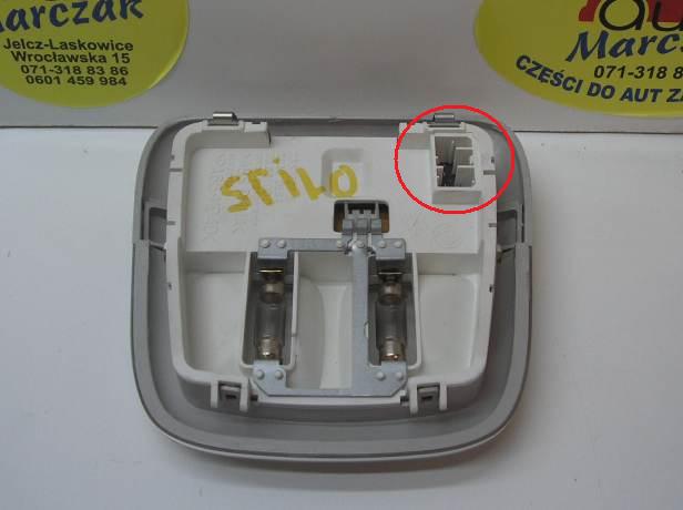

Mam jeszcze takie pytanie z trochę innej beczki. Mianowicie chciałbym sobie zainstalować nad tylną kanapą lampkę ze Stilo (fota poniżej). Czy ktoś się orientuję, czy wystarczy zakupić samą lampkę i zamocować ją do wyciętego w podsufitce otworu, czy też trzeba dokupić jakąś ramkę montażową, tak jak w wypadku lampki z przodu?

Na pewno jest jakaś ramka, tak to by to nie miało większego sensu.

ePER podaje ten sam numer wtyczki zarówno dla Punto, jak i dla Alfy - 12484780.
Jeśli pytasz o lampkę ze Stilo, to wtyczka jest raczej inna (fotka poniżej), ale to może nie być problemem. Fiat sprzedaje różne wtyczki po kilka złotych, a jak nie to na Allegro widziałem parę lampek sprzedawanych razem z wtyczką. Prezentowana lampka jest przeznaczona do zamocowania nad tylną kanapą, więc i tak trzeba będzie ją podłączyć do własnoręcznie zrobionego przewodu. Jak na razie dla mnie większym problemem jest znalezienie mocowania do tej lampki. W poniedziałek pojadę do handlarza części z rozbitych aut i popytam go o nie.

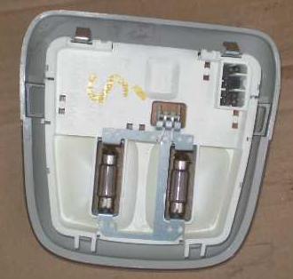

Nabyłem lampkę taką jak z pierwszych zdjęć, czyli na dwie żarówki. Lampka używana i po podłączeniu okazało się ,że świeci tylko jedna część. Czy to znaczy, że coś w lampce jest skopane ewentualnie zużyte?
