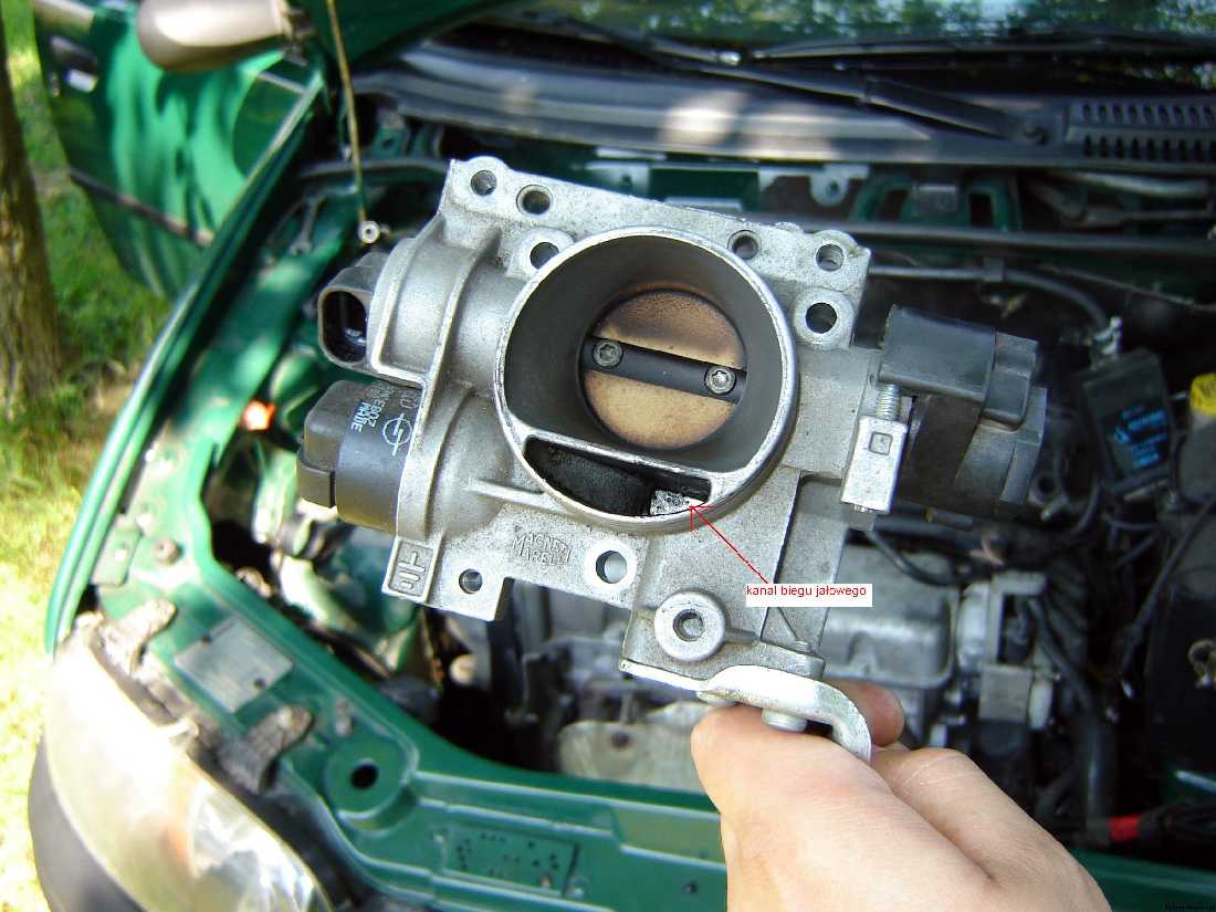

Na wolnych obrotach przepustnica jest maksymalnie zamknięta, powietrze dobiega jedynie wąskim kanałem, a ten z kolei regulowany jest za pomocą silniczka krokowego. Jak ten źle działa, to dawka powietrza jest najprościej mówiąc, nie odpowiednia.

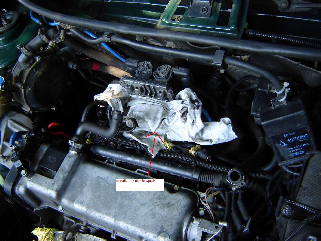

Podnosimy przednią maskę, i musimy zdjąć obudowę filtra powietrza. Odkręcamy 2 śrubki kluczyk 10tka. Zdejmujemy filtr. Osoby mające mixer gazu, powinni odkręcić tych 13 śrubek na śrubokręt gwiazdka.
Obudowa zdjęta. Następnie, zdejmujemy linkę gazu, podważamy zawleczkę, i wyjmujemy początek linki z półkola przepustnicy. Następnie odkręcamy masę malutkim imbusem, a później odkręcamy dużym imbusem 2 śrubki mocujące centralkę wtryskową do naszej przepustnicy, a na koniec 3 śrubki mocujące przepustnice do kolektora ssącego. Odpinamy Kostki, do czujników, pstryk i schodzą. Kostki są 3 lub 4-pinowe, także nie ma obaw, że później nie będzie się wiedziało jak złożyć.
Gdy to zrobimy, przepustnice wyjmujemy, a do kolektor zatykamy czystą szmatką by nic nie wpadło do środka.

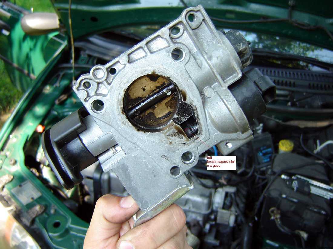

Przepustnicę, proponuje pierw dobrze wyczyścić pędzelkiem nasączonym benzyną, następnie Wd-40. Poczekać, i znów benzyną, na koniec Wd-40, idealnie musimy wyczyścić ten kanał, w którym jest trzpień silnika krokowego. Wycieramy wszystko na pomadę. Najlepiej jest mieć, jakiś pojemniczek, miseczkę. Po wysuszeniu, wtarciu, montujemy w odwrotnej kolejności do demontażu. Po założeniu powinno od razu być lepiej, czyt. Powinien już pracować normalnie.
WYNIK :E
Cudnie, nie prawda :P

Silnik Krokowy jest pokazany na fotkach. W całej okazałości.. Haha
Jego trzpień jest okrągły i reguluje szczelinę w tym wąskim/brudnym tuneliku.
Wysuwa się i chowa...

A to ktora fotka tego silnika :E
 Post #172222 Wysłany: 22 Wrz 2008, 19:53;
Rejestracja: 02 Maj 2007,
Posty: 2625
W punto mk1 jest wymienialny, u nas, w mk2, nie wymienialny.
Proszę :mrgreen:

A wracając do tematu: Najważniejszy jest właśnie ten kanał biegu jałowego, o niego walczymy. Tylko wiesz, bez wyjmowania, to ci ten cały SYF pójdzie do Cylindrów, na tłoki, na świece...
Trzeba to wyjąć, i wtedy czyścić, ja myłem benzyną, i wd-40, który to może i trochę naoliwił ten trzpień. U mnie idealnie obroty trzyma, nic nie faluje, silnik tyka jak szwajcarski zegarek.
