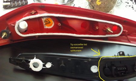

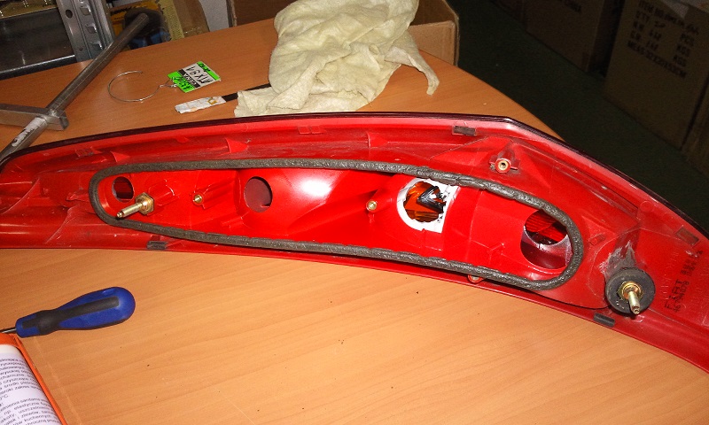

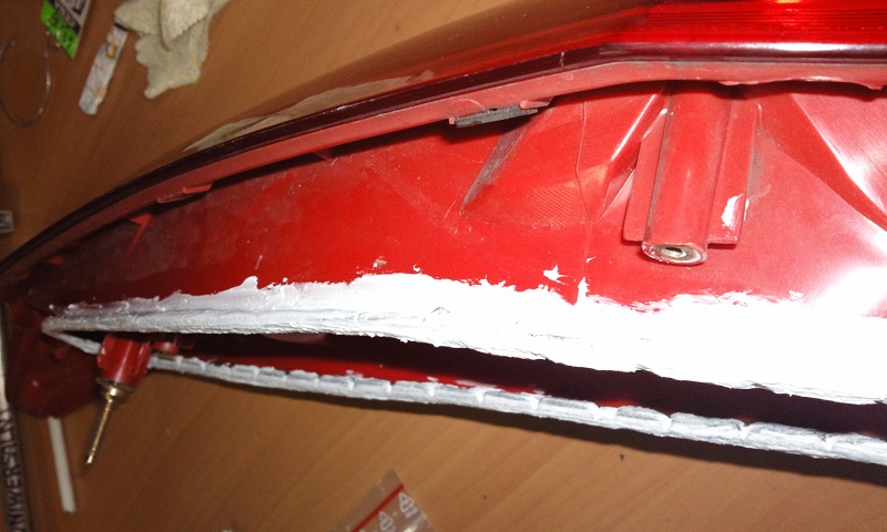

Problem z zaparowanymi kloszami albo tak jak w moim przypadku z wodą w środku był w uszczelkach które z starości do niczego się nie nadawały.
Nigdzie nie mogłem znaleźć samych uszczelek do kloszy więc postanowiłem zrobić uszczelkę na uszczelce :)
Jak widzicie na poniższych zdjęciach dokładnie zamazałem wszystkie uszczelki sylikonem DWUKROTNIE (kupcie dobry sylikon bo tani będzie się odklejać) i poczekałem aż zastygnie. Dzięki temu powstała uszczelka na uszczelce :)
Wielokrotnie byłem na karcherze i zero przecieków. Polecam
