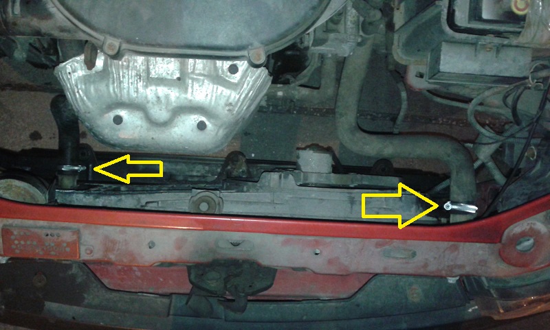

Zaczynamy od oderwania starych zatrzasków na rurach od chłodnicy, spuszczenia starego płynu i przepłukania jej bierzącą wodą:

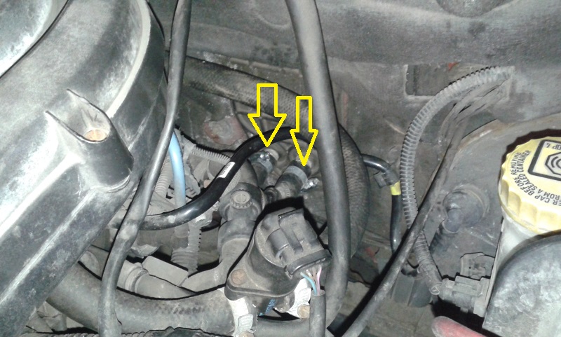

Teraz ściągamy filtr powietrza by nam było wygodniej.
Na zdjęciu widać dwie rurki, musimy je odłączyć. Idą ode do nagrzewnicy
Teraz nagrzewamy szlauf w czajniku lub w inny sposób i nakładamy go na końcówkę jednej z rurek, odkręcamy wodę i po chwili mamy czystą nagrzewnice.
