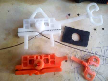

6. Kupujemy zestaw naprawczy ręcznego podnośnika szyb:
Jak kupiłem tutaj: http://automotoparts.eu/kFiat_GrandePunto.php?lang=pl
7. Rozkręcamy (odginamy 4 metalowe wypustki przy mechanizmie którym kręcimy)
8. Wyjmujemy bolec metalowy po zdjęciu plastiku, zostaje w środku biała rolka z nawiniętymi linkami
9. U mnie nie chciała wyjsc bo miałem zerwana linkę, ale mozna ciąganć na hama, nie ma co urwać, ona na niczym się nie trzyma, nie chce wyjsc to po prostu linka ja zablokowała. Ale z tym na chama to bez przesady, mimo wszystko delikatnie aby nie zerwac gwintu roliki, bo na niej nawija sie linka, a nawet dwie linki.
10. Zakładamy nowe elementy tak jak były oryginalne oraz zamieniamy to co trzyma szybę na nowe co dostaliśmy w zestawie, jak to zobaczycie to każdy bez problemu zrozumie o co chodzi.
11. Zakładamy linkę, cos jak linki od hamulcy w rowerze, zasada ta sama... pancerzyk nakręca, linki wpuszczamy w rolkę i zahaczymy tak jak były zahaczone stare linki.
12. A teraz wydaje nam sie ze linki sa za krótkie i nie idzie tego nałożyć. Co mus być nie tak kupiłem złe...!!!
13. Otóż nie, na tym co trzyma szybę, oryginalnie czerwone, zamiennik miałem biały, co zapina się do tego szybę, taka spinka, jak będziesz miał części w reku to nie pomylisz bo innej spinki nie ma ani niczego podobnego i tam gdzie montuje się końce linek, jedna co ciągnie w dół, druga co ciągnie w górę i dzięki temu jeździ po tym metalowym słupku to wszystko i podnosi lub opuszcza szybke to na końcówkach sa takie standardowe zakończenia linek, ale sa tez sprężynki naprężające po jednej na każdej lince. Jak wciśniesz np. śrubokrętem to będziesz mógł spiąć linki w powciskać wszytko na miejsce.
14. Ta rolkę oczywiście nawijamy na samym początku co wyskoczyła drugimi końcami linek tak jak było. Ma dwa wcięcia i tak jak jest kierunek nawijamy te linki, czyli jedno w prawo druga w lewo, tak ze jak jedna linka się rozwija to druga nawija, tak jak idą rowki nakręcamy równo i wkładamy do środka.
15. Składamy plastiki zaginamy te cztery metalowe wypustki tak jak były i gotowe.
16. Składamy drzwi tak jak rozkręciliśmy i tyle.
17. Nowy podnośnik mamy za 600 zł i problemy bo np. intercars i fota nie maja... a tutaj linki i elementy przychodzą z netu za 83 zł z przesyłka za pobraniem :)

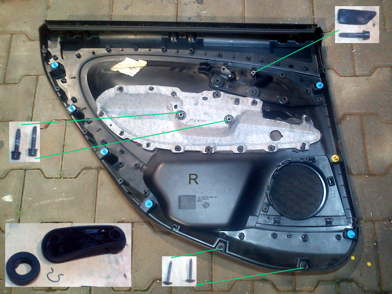

Bok drzwi trzyma się na 3 śrubach (imbus 5) i 2 wkrętach (krzyżak), plus zatrzaski. Korba jest na zatrzasku (można na chama zrywać, ale lepiej tę spinkę "omega" czymś podważyć, zepchnąć). Później całość do góry i odczepiamy linkę od klamki. "Boczek" zdjęty. Na fotce strona prawa (dalej naprawiana będzie Lewa).
Komentarz do pliku: Prawy tylny boczek drzwi.

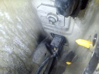

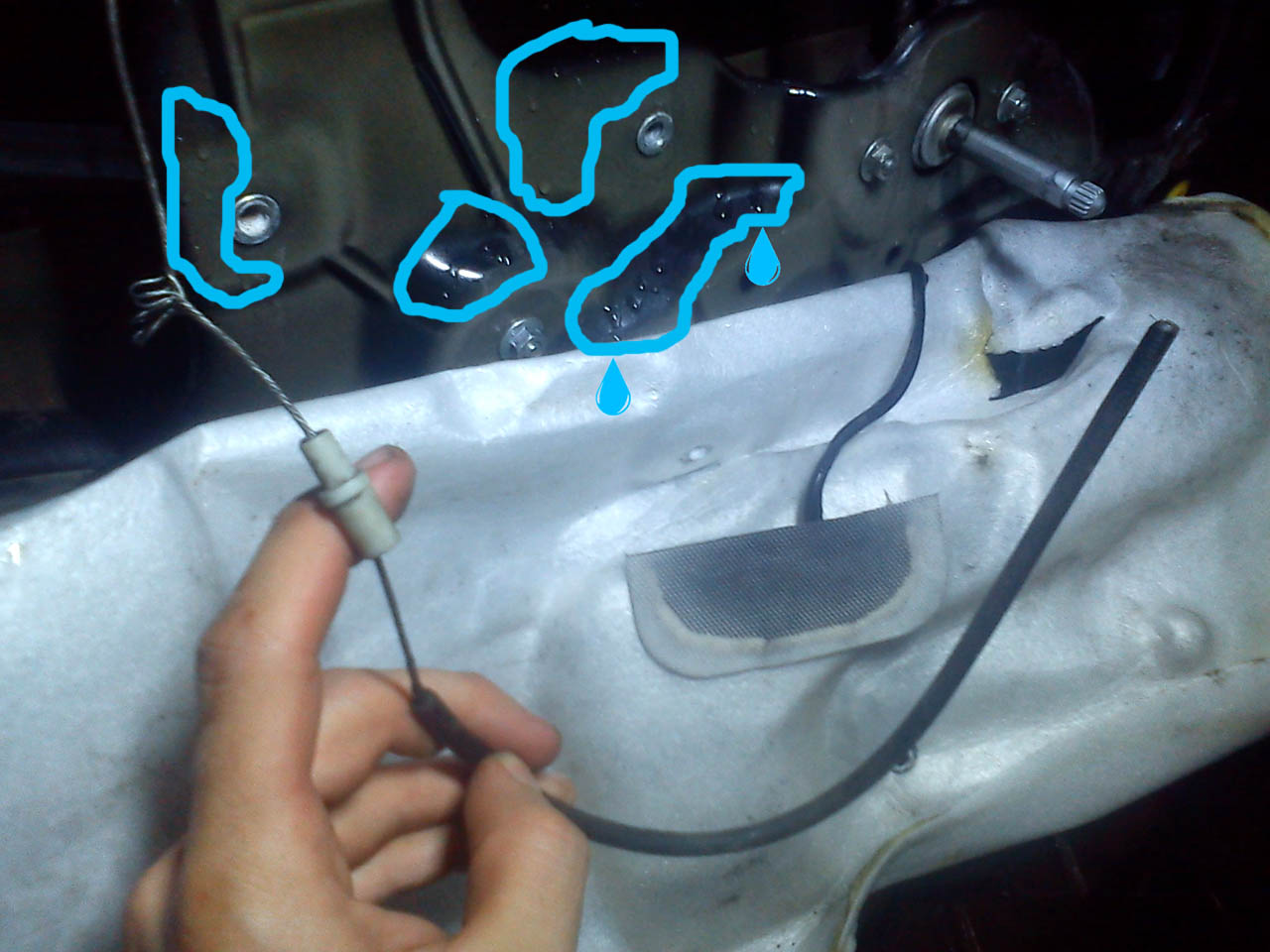

Biała pianka pokrywająca drzwi pod tapicerką, to jest uszczelnienie (a nie "wygłuszenie" jak niektórzy wymyślają). Drzwi rozbierane tuż po umyciu samochodu = wewnątrz ścieka woda! Leci pod tą pianką (po piance). Fabryczny klej daje się w większości oderwać (powoli, ostrożnie). Przy składaniu to ma być tak samo szczelne dookoła (a nie tylko mechanicznie się trzymać).
Komentarz do pliku: Woda cieknie w stronę wnętrza samochodu!

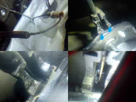

Animacja. Szyba polewana z węża (bardzo słaby strumień), od zewnątrz oczywiście. Najgorzej wali po okolicach zamka.
Komentarz do pliku: Woda leci po wszystkich mechanizmach wewnątrz!
Woda_kapie_do_wewnatrz.gif [ 1.76 MiB | Obejrzany 16494 razy ]
Wtyczka niby szczelna, ale nigdy na 100,00%. Brawo FIAT. Nie potrafią kierować wodą (nie tylko w Punto).
Komentarz do pliku: Fiat nie umie kierować wody. Nie tylko w Punto.
Wszystko_moze_byc_mokre.gif [ 1.74 MiB | Obejrzany 16494 razy ]
Mechanizm korby oczywiście też jest mokry po każdym myciu lub deszczu. Dlatego linki i ich pancerze rdzewieją, linki się zrywają, prują.

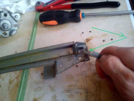

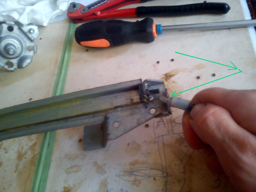

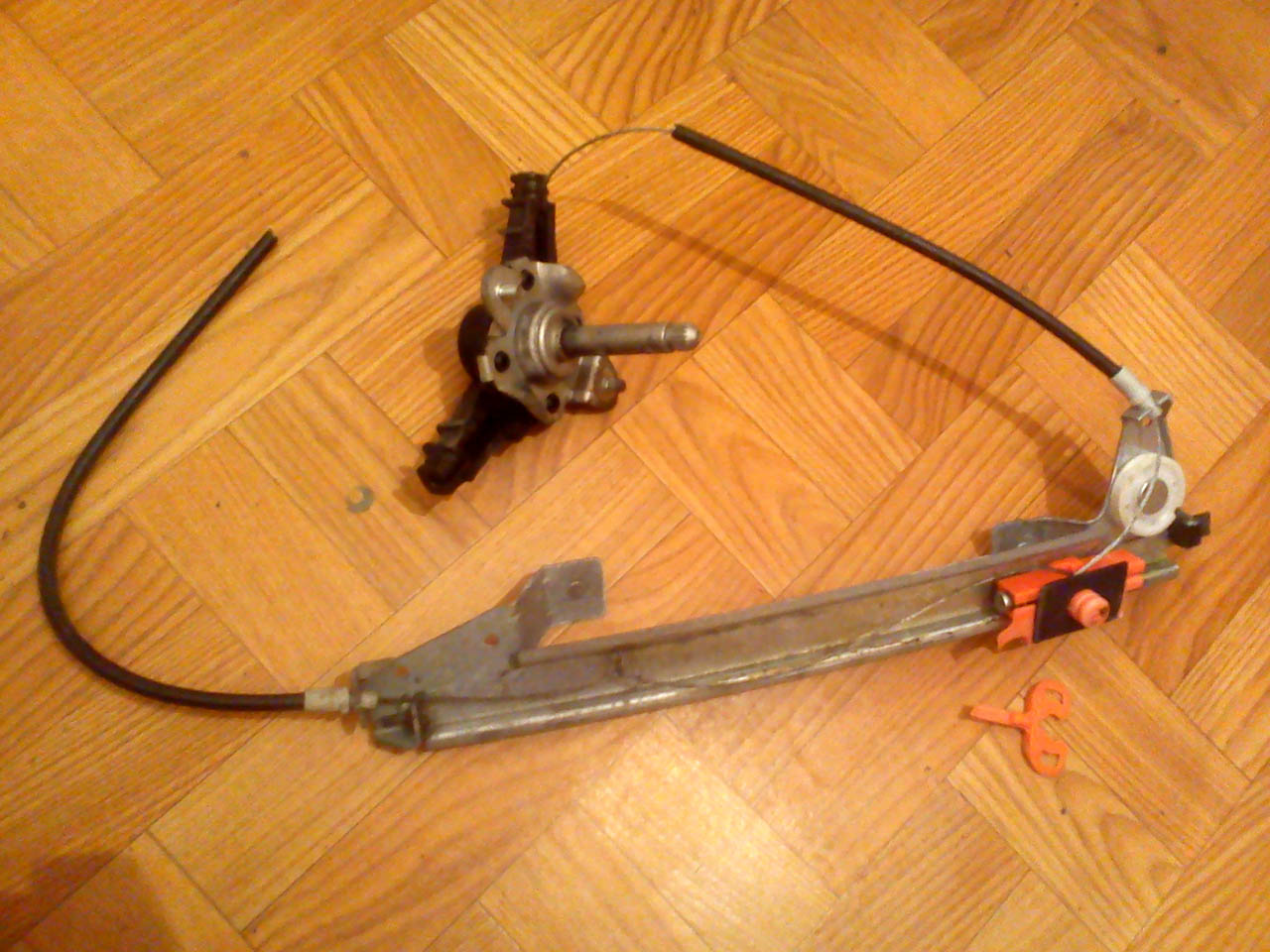

Mechanizm naprawiamy po wymontowaniu z pojazdu. Jak było wyżej w temacie, 4 nakrętki (klucz 10), a szybę trzyma zawleczka plastikowa. Wygodnie jest ją odczepiać i zakładać w około połowie wysokości szyby (opuszczona).
Komentarz do pliku: Robić zdjęcia. Przydadzą się przy składaniu.

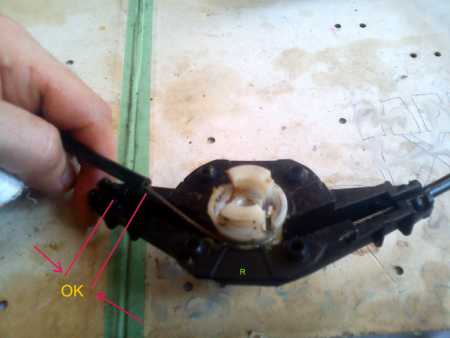

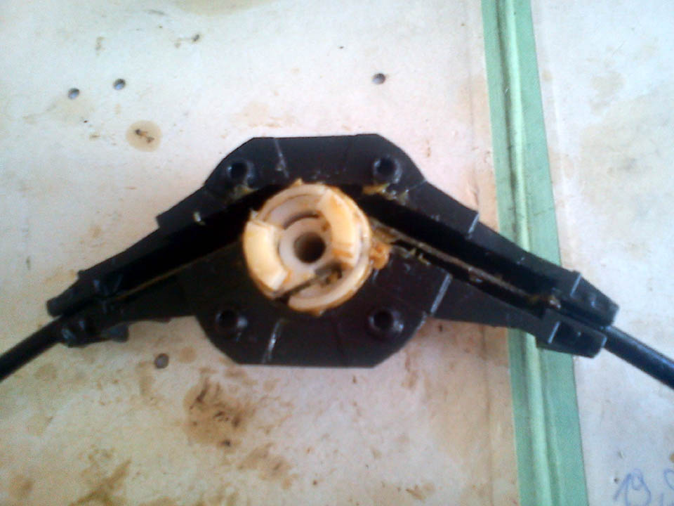

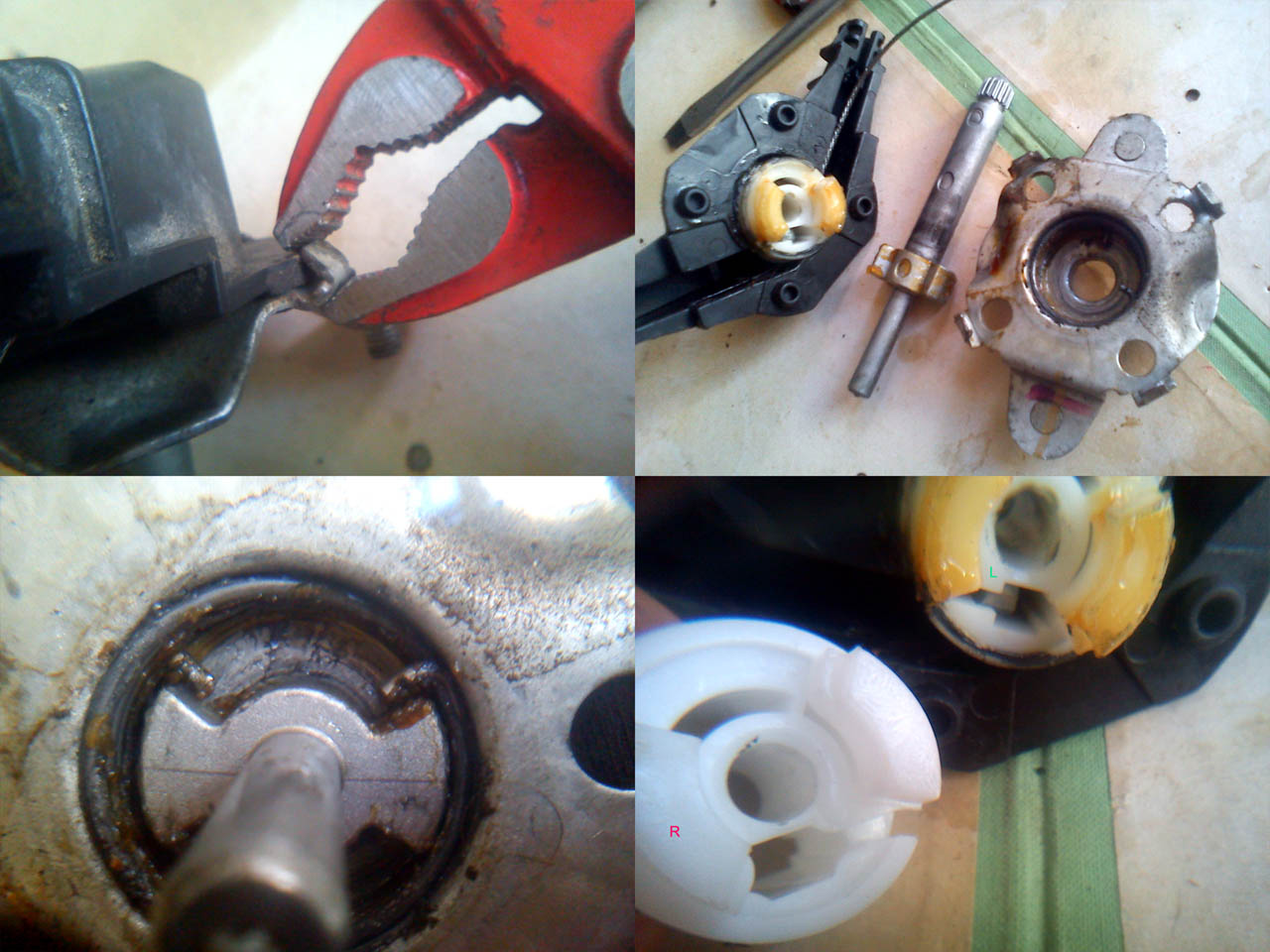

Mechanizm nawijania otwiera się przez odgięcie 4 "uszu" (trudniej to z powrotem zagiąć). Robić zdjęcia, oznaczyć sobie jak to było złożone. Naprawiana jest strona lewa, a w zestawie naprawczym przysłali mi złą rolkę (prawą). Ale i tak nie była potrzebna.
Komentarz do pliku: Otwieranie mechanizmu korby.

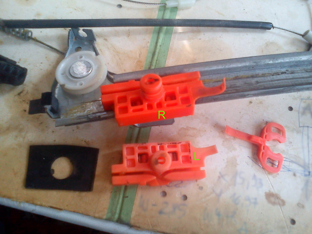

Jeśli wymieniacie ślizg, to zwracać uwagę na zamocowanie linek (która wyżej, która niżej przebiega) oraz przełożyć podkładkę (czarna pianka). Górna linka (idzie przez rolkę na listwie prowadzącej szybę) jest krótsza (pancerz też), dolna dłuższa.
Komentarz do pliku: Mocowanie linek w ślizgu plastikowym.

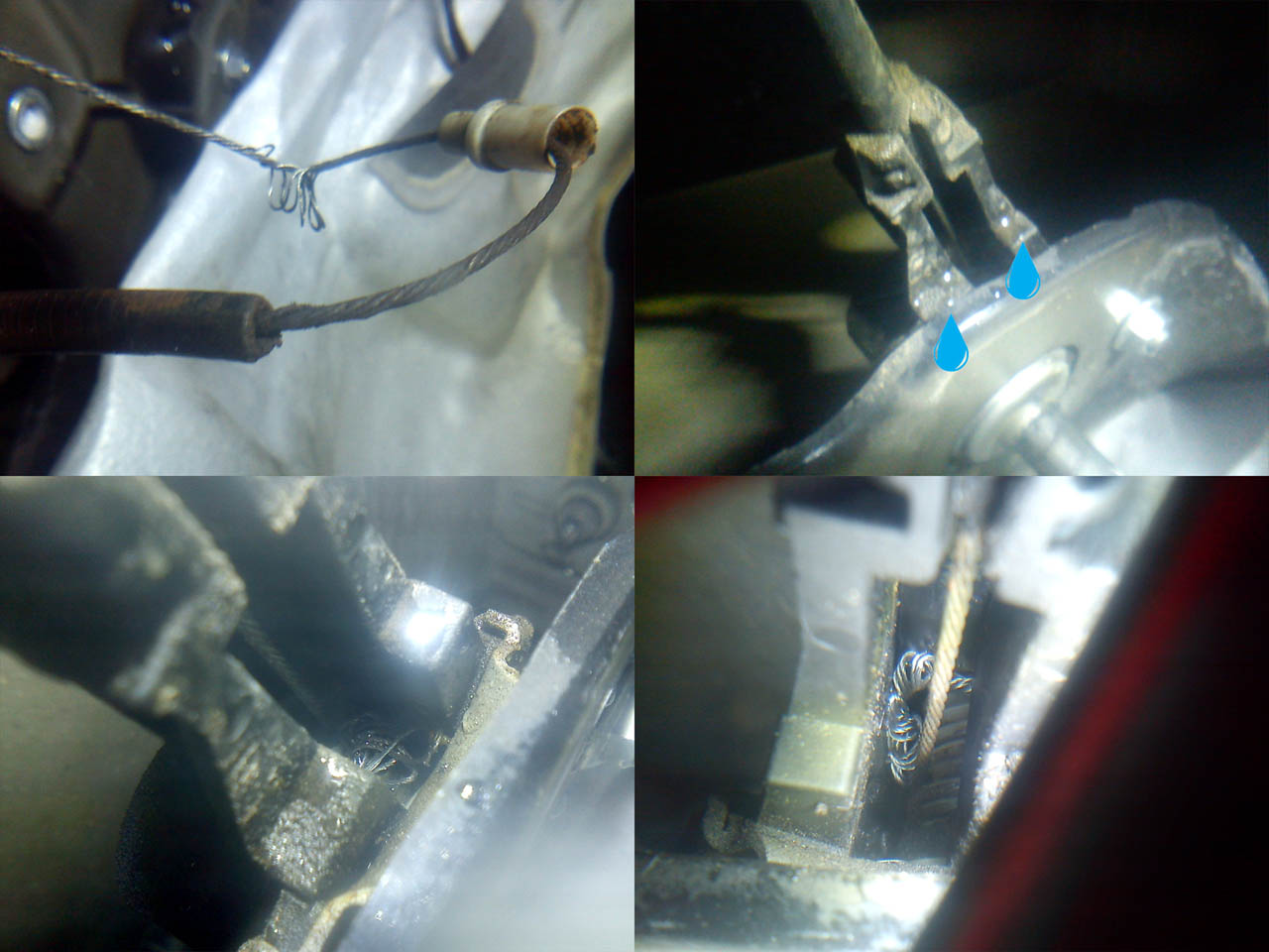

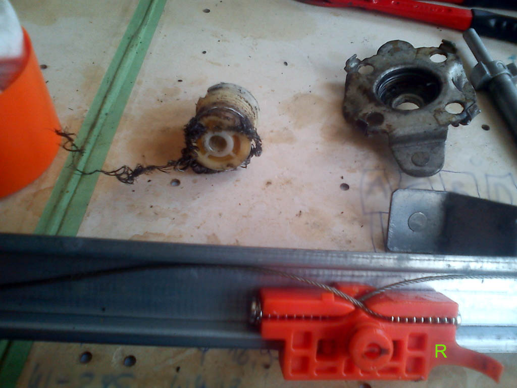

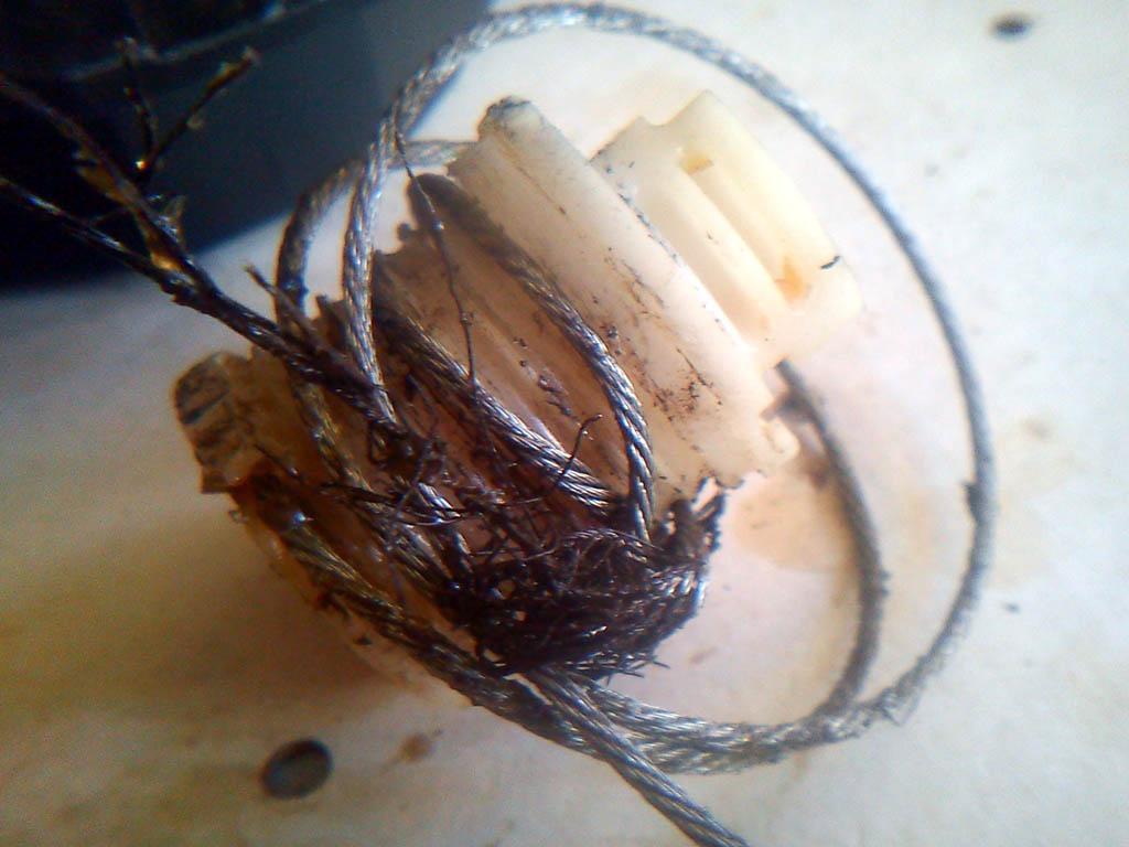

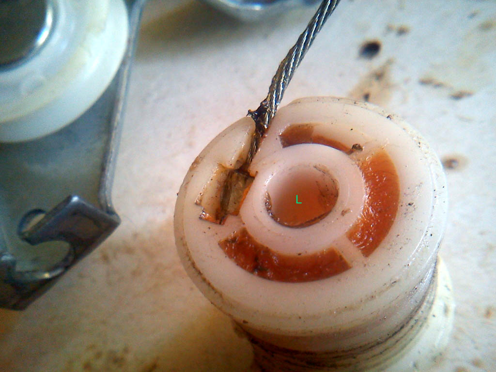

Rozpruła się tylko linka dolna, górna teoretycznie mogłaby zostać (ale zestawy mają obie).
Komentarz do pliku: Rozpruła się i zatarła w pancerzu.
Składanie mechanizmu. Górna (krótsza) linka idzie jako pierwsza na rolkę/bębenek. Ślizg w górnym położeniu (jak przy zamkniętej szybie). Później nawijamy drugą linkę, aż nie będzie się dało jej pancerza włożyć w mocowanie na listwie, bo jest "za krótka".
Komentarz do pliku: Krótka idzie pierwsza na rolkę. Ślizg max. do góry.

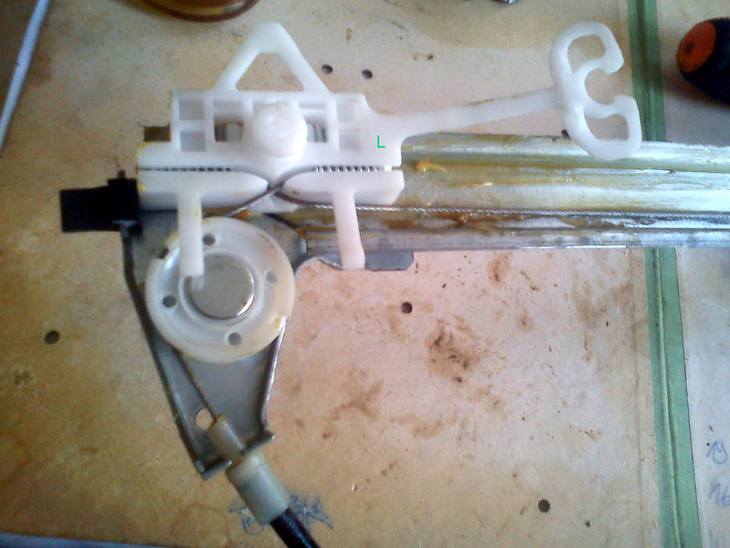

Czyli tak. Ślizg w górze. Wszystko na miejscu, linka górna i jej pancerz. Dolna - pancerz schowany w mechanizm korby, a drugi koniec (przy listwie) nie założony "w dziurę".
Komentarz do pliku: Składanie mechanizmu.

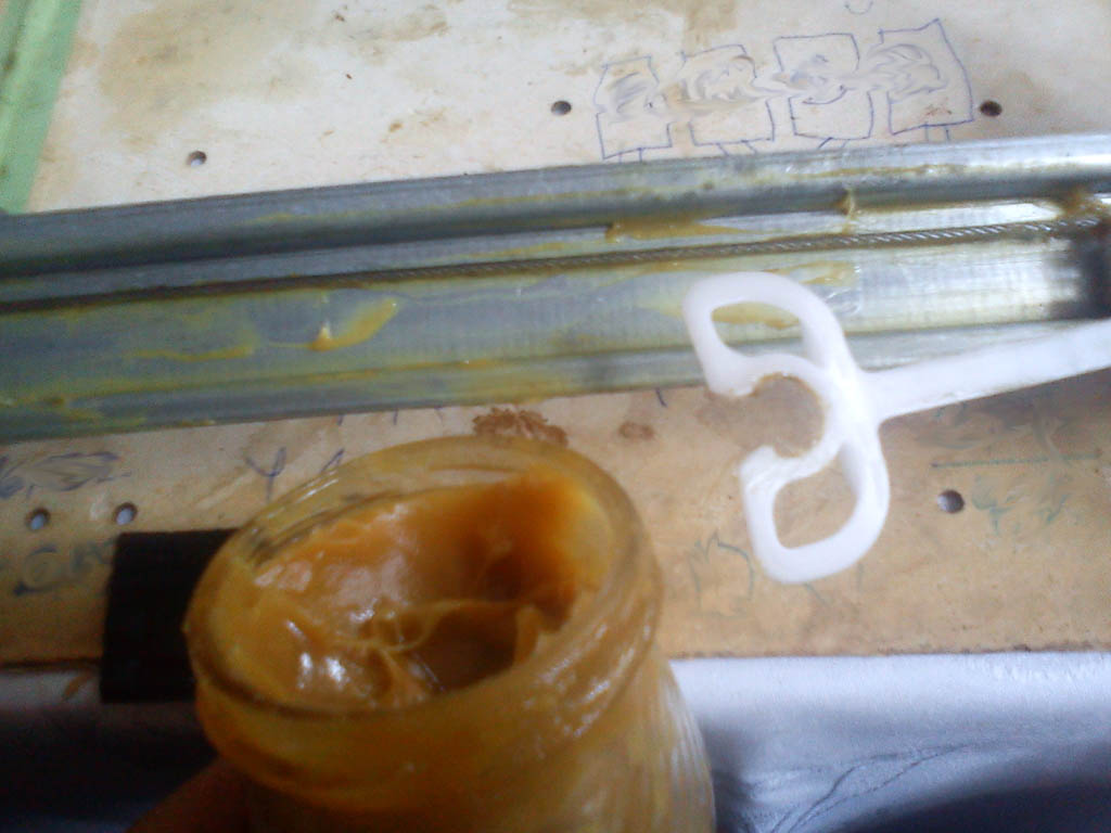

Linki i ich pancerze należy grubo posmarować smarem. Przy nawijaniu długiej linki będzie sytuacja, że jeden zwój robi różnicę - albo jest "za krótka", albo za długa (mechanizm luźny, pancerz wypada z mocowań). Ma być "za krótka" z pozoru.
Komentarz do pliku: Krótka w 100% zmontowana, długa prawie że...
"Za krótka" linka ma taka być, aby było naprężenie w układzie. Trzeba siłowo naciągnąć pancerz i wsadzić go w mocowanie. To coś jak regulacja linek hamulcowych w rowerach (śruba regulacyjna ściska pancerz linki). Nie ma tu jedynej słusznej "procedury". Można by pewnie robić w innym położeniu ślizgu i napinać na końcu górną (naciągać ją na rolkę), nie dolną linkę. Obojętne. Mechanizm ma działać i tyle.
Komentarz do pliku: Nic nie jest "za krótkie", bo mechanizm ma mieć naciąg wstępny.
Nawalić dużo smaru (listwa, ślizg, linki na całej długości, mechanizm korby - bęben/rolka). Gdyby nie kapiąca woda, to teoretycznie powinno to pracować na sucho. Ale niestety.
Uwaga jest taka, że starego mechanizmu nie można za bardzo "zakonserwować", gdy korozja już żre linki/pancerze. Napryskanie np. WD-40 spowoduje przyspieszenie awarii! Zluzuje rdzę i brud, kurz, zablokuje linki. Jeśli "prewencja", to też musi być zrobiona po wyjęciu mechanizmu z samochodu (inaczej nie da się prawidłowo wyczyścić i nasmarować elementów).
Komentarz do pliku: Wszystko ma pływać w lepkim smarze.

Druga (prawa) strona. Ślizgacze się różnią, lewa/prawa (chociaż pewnie można by obrócić, pomieszać L/P, tylko zawleczka szyby byłaby od góry, nie od dołu zapinana).
Komentarz do pliku: Ślizgacze ("slajdy") są w wersji L i P.
Bęben linek po tej (prawej) stronie okazał się...taki sam jak po lewej. Ale linki są inaczej nawinięte. Najpierw idzie dolna (dłuższa). Więc procedurę montażu lepiej zacząć od niej (i ślizg tym razem w skrajnym położeniu dolnym, jak na otwartym oknie).
Pytanie, co to za bęben w zestawie naprawczym, że nie pasuje na żadną stronę? A może by pasował, tylko wtedy zmienia się kolejność nawijania linek (i/lub kierunek kręcenia korbą?). Nie ważne...
Komentarz do pliku: Bębny są takie same (u mnie były).
