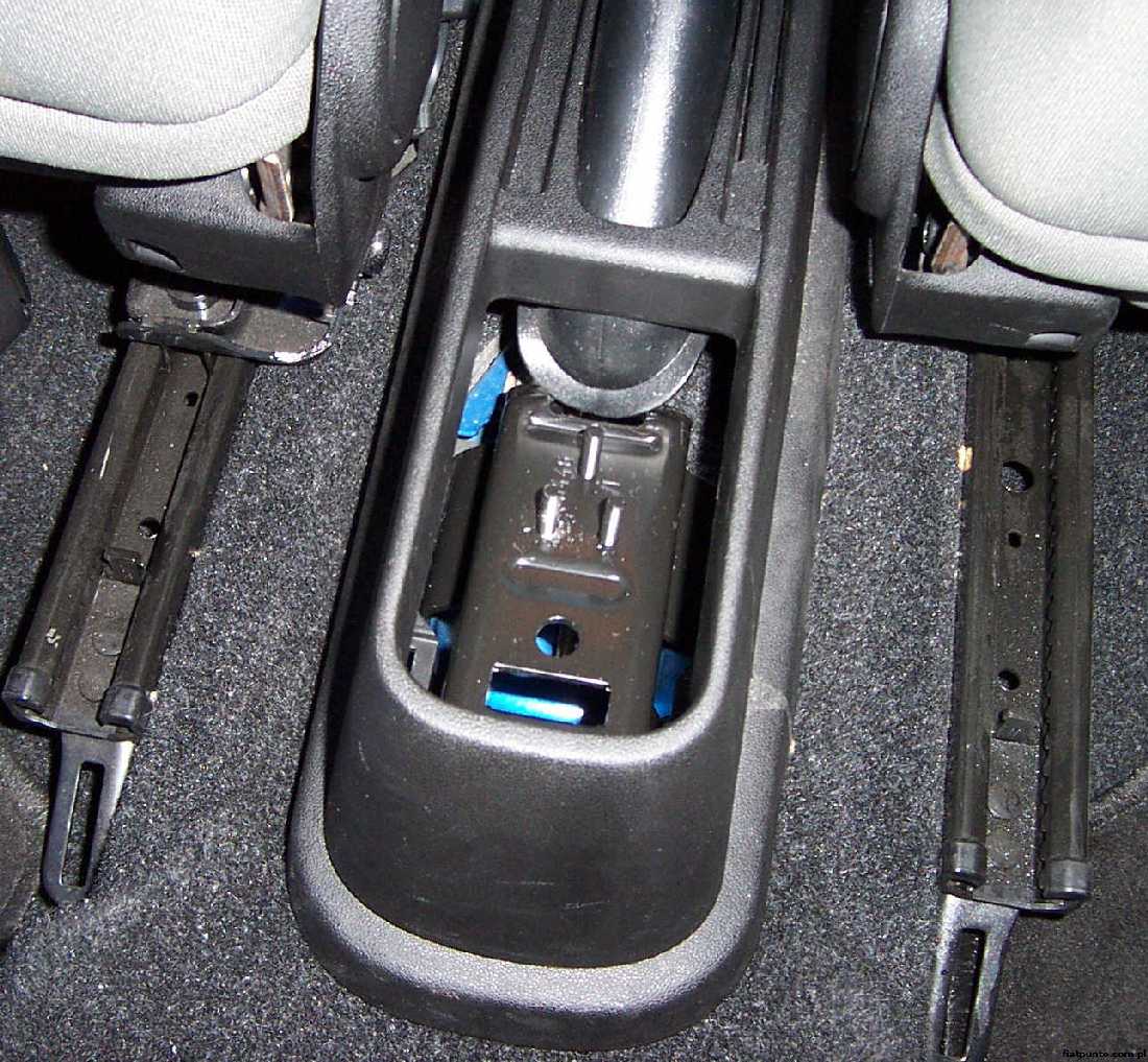

Przed instalacją tunel środkowy wygląda tak:

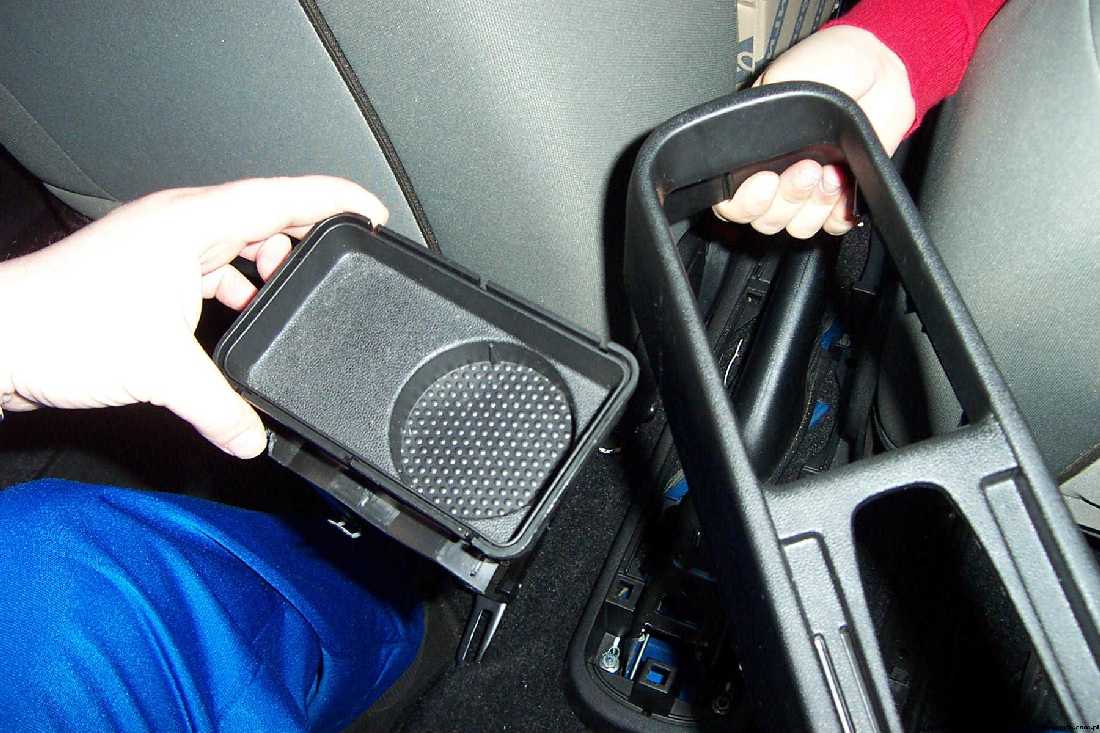

Usiąść z tyłu I trzymając obydwiema rękoma tunel usunąć go... zejdzie, zostanie tylko ramka przykręcona na śrubkach, usuńcie śrubki za pomocą klucza nasadowego
UWAGA ostrożnie ze śrubkami mogą wpaść do środka
W ten sposób ramka jest prawie wolna i przygotowana po to by wsunąć z pod spodu podstawkę, jak na foto.
Teraz trzeba zakręcić z powrotem ramkę I podstawka zablokowana.
UWAGA przykręciłem tylko dwie śrubki do podstawki następne dwa otwory tak naprawdę są nie potrzebne

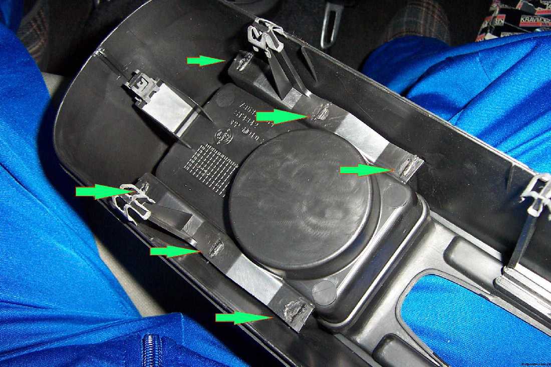

Bierzemy do rąk część tunelu usuniętego na początku. Patrząc z pod spodu widzimy 6 punktów
Zgrzanych na ciepło które to utrzymują pojemnik na napoje .
Uderzyć młotkiem gumowym w ten pojemnik , zejdzie łatwo.

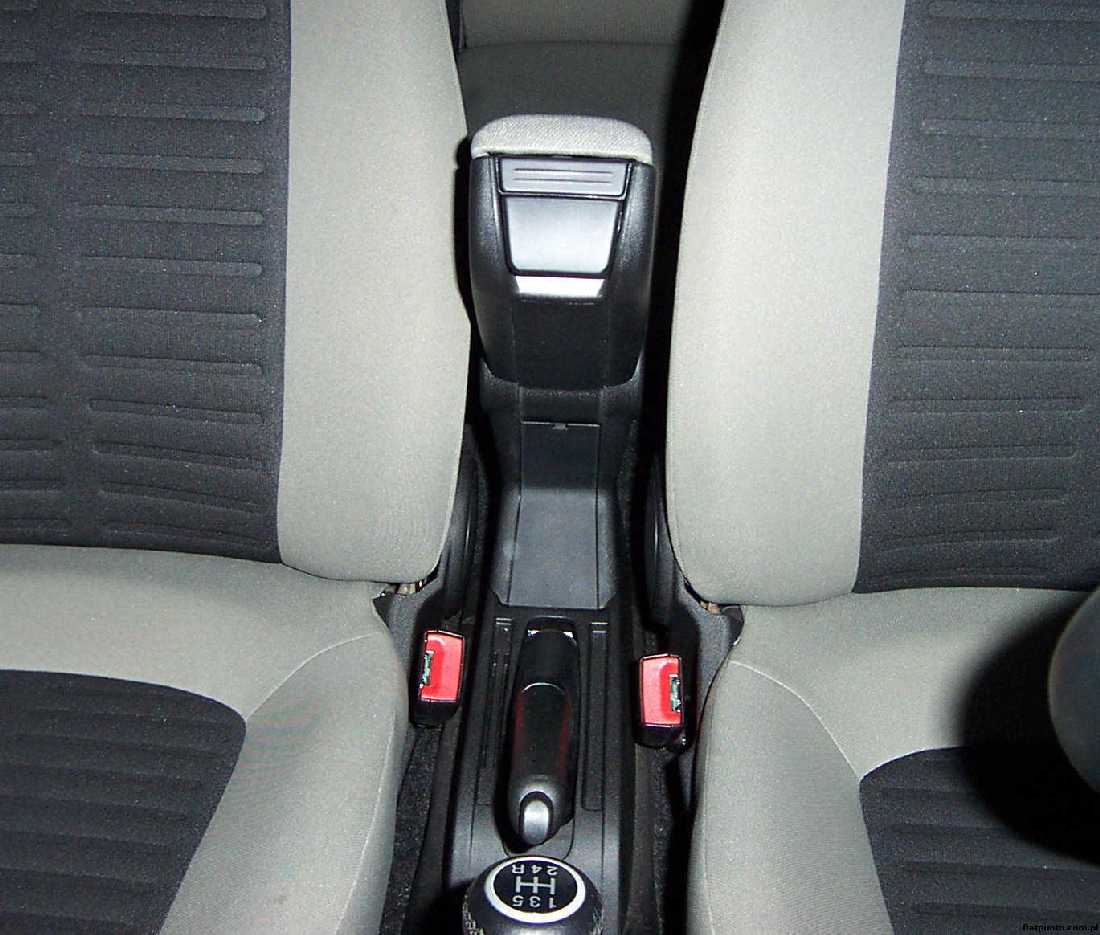

ok..powróćcie do auta I zamontujcie tunel bez pojemnika na napoje.
Podstawka ma być widoczna.

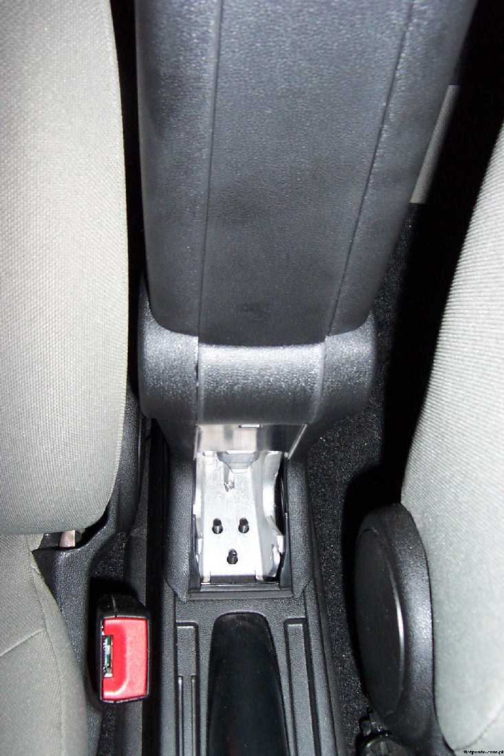

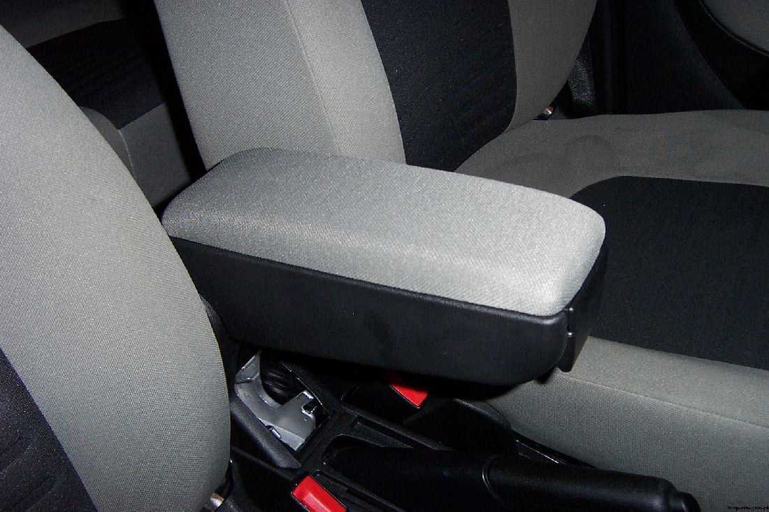

Przejść do przodu I zainstalować podłokietnik ,na śrubki które wystają nałożyć nakrętki.
I na końcu zamontować osłonkę
no i tyle efekt końcowy czas pracy 30 min
