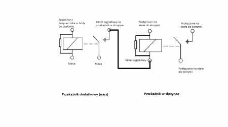

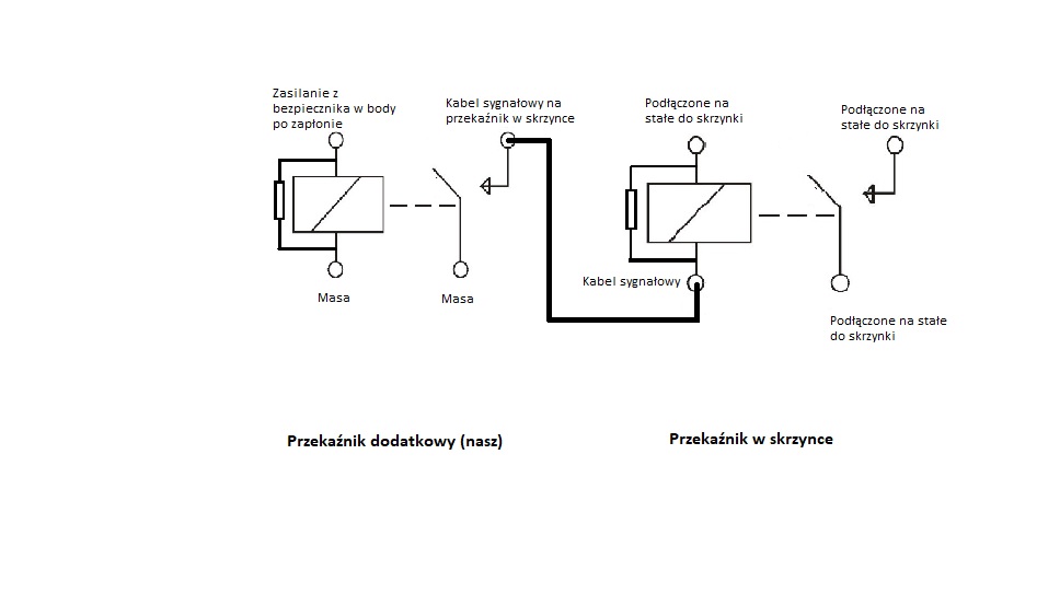

Alternatywnie, można przewód sygnałowy podłączyć przy użyciu kolejnego przekaźnika. W takim przypadku potrzebujemy namierzyć bezpiecznik w body, na którym pojawia się napięcie w momencie włączenia zapłonu, następnie podłączyć do tego bezpiecznika (na przykład przy użyciu tzw, "bypassu bezpiecznika" ) sterowanie na cewkę przekaźnika (+ masę na cewkę) a na styki przekaźnika podłączyć masę i przewód do przekaźnika w skrzynce)
Jako że opis może być zagmatwany, narysowałem turbo uproszczony schemat dla ww., alternatywnego montażu przewodu sygnałowego(jeśli podpinamy sygnałowy do body, punkt 3.2.2 nas nie interesuje!)

Dodam, że skrzynka ma bezpieczniki zasilane stale i bezpieczniki zasilane po przekaźniku, który ma sterowanie masą z Body Komputera. Rozkminiałem tę skrzynkę dość intensywnie bo chciałem ją zamontować u siebie w Doblo jako skrzynkę od gniazdka prądowego w bagażniku, ale temat umarł bo jak pogrzebałem głębiej okazało się że mam wyprowadzenie na dodatkowe gniazdko w bagażniku tak jak w Punto II FL i Idea, czyli bezpośrednio ze skrzynki od body. Gdzieś mam schematy tej skrzynki mogę podesłać zainteresowanym.
