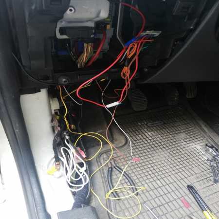

1. Rozbieramy wszystkie plastiki w okolicy otwierania maski, progu po stronie kierowcy oraz zapewniamy sobie dostęp do skrzynki bezpieczników pod kierownicą.
2. Poszukiwanie odpowiedniej wiązki:
a) centralny zamek, w GP po 2009r zmienia się troszkę kolorystyka kabli, jeśli chodzi o CZ otwieranie jest to kolor kabelka purpurowo-biały (informacyjnie) a zamykanie purpurowo-czerwony (oba są w wiązce idącej do drzwi kierowcy i tylko purpurowo-czerwony będzie używany).

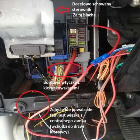

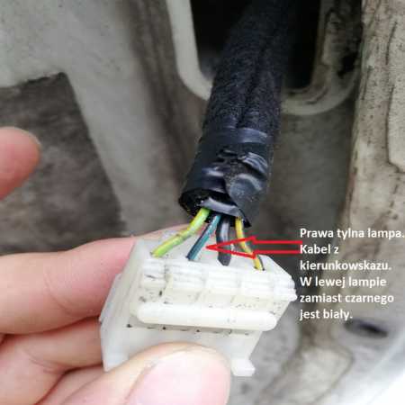

b) kierunkowskazy, trzeba było zidentyfikować kolorystykę poprzez wymontowanie świateł tylnych, a więc idąc na skróty, znajdziemy je pod bezpiecznikami, wychodzą z bordowej wielopinowej wtyczki, kolory: turkusowo-biały oraz turkusowo-czarny albo taki ciemno zielony, facet zdecydowanie ma nie po drodze z kolorami (odpowiednio lewe i prawe kierunkowskazy)
c) klapa bagażnika, tutaj pojawia się problem ponieważ musimy się dostać do przycisków konsoli środkowej, w tym celu wyjmujemy radio wypinamy je całkowicie, odkręcamy śruby z ramki radia (śrubokręt torx) i wyjmujemy w całości panel górny razem z ramką nawiewu. Mamy tam jedyną wtyczkę w której lokalizujemy na pierwszym pinie kabelek biało-pomarańczowy.
d) zasilanie, potrzeba nam stałego 12V, także ja użyłem podanej powyżej przejściówki do skrzynki bezpieczników (tzw.baypass) i wpiąłem się pod zasilanie oświetlenia wnętrza pojazdu (drugi bezpiecznik od góry w lewym rzędzie)

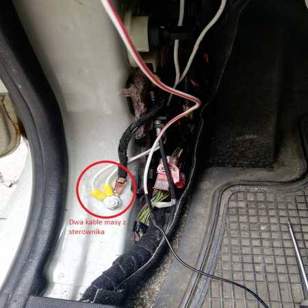

e) masa, użyłem do tego końcówek oczkowych które wymagają zarobienia na kablu a wpiąłem się w śrubę w progu gdzie już fabrycznie jedna masa była wpięta.
INFO. Jeśli chcemy mieć pewność odnośnie prawidłowości zlokalizowanych kabli (głownie CZ i klapy), przy zamkniętych wszystkich drzwiach, delikatnie "nakuwałem" kabelki sondą z mojego miernika a drugi koniec był wpięty do masy. Przy nakłuciu purpurowo-białego powinno otworzyć drzwi, przy purpurowo-czerwonym powinno zamknąć drzwi i z panelu środkowego nawet przy odpiętej tam wtyczce powinno otworzyć klapę.
3. Łączenie:
a) CZ. Tu wykorzystujemy tylko kabelek purpurowo-czerwony (zamykanie) z samochodu, a w centralce RTX mamy dwa kabelki (otwieranie i zamykanie) na kabelku otwierania musimy przylutować rezystor 470 Ohm, kabelek zamykania pozostaje bez zmian. Oba kabelki z centralki z zastosowaniem szybko złączki (poprzez ich wcześniejsze zarobienie) wpinamy w kabelek wiązki samochodowej purpurowo-czerwony.
b) kierunkowskazy, ze sterownika używamy dwóch kabelków obojętnie który wpinamy, jeden w ciemnozielony-biały drugi w ciemnozielony-czarny (przy bordowej wtyczce pod bezpiecznikami)
c) klapa bagażnika z centralki mamy jeden kabelek i wpinamy go w kabelek z naszej instalacji w panelu środkowym samochodu. Warto wydłużyć ten kabelek ponieważ ten który mamy w centralce jest za krótki
d) masa stworzyłem z centralki dwie masy, tutaj możliwość montażu swobodna
e) na koniec zasilanie, jak wyżej bez zbędnych komplikacji. (najważniejsze!! trzeba użyć innego bezpiecznika niż 5A który jest w zestawie, ja zmieniłem na 10A ponieważ 5A przepala).
4. Na koniec, w komorze bezpieczników, umieszczamy sam sterownik aby się nie ruszał był stabilny, antenę z centralki staramy się aby nie dotykała metalowych części.
5. Testy, oczywiście przy zamkniętych drzwiach.
6. I tyle, mam nadzieję że pomogłem. :)
