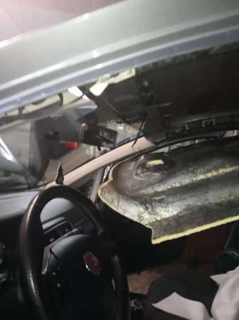

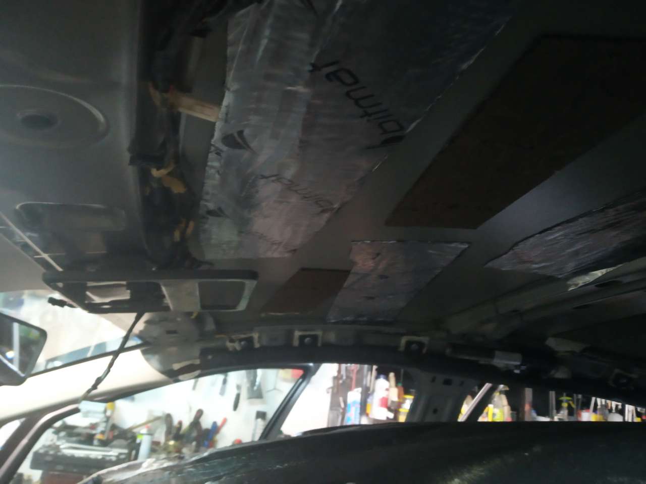

Zainspirowany tematem na forum Mazdy dotyczącym wyciszenia szumów wiatru przy większych prędkościach postanowiłem przeprowadzić podobne działania w GP.

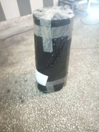

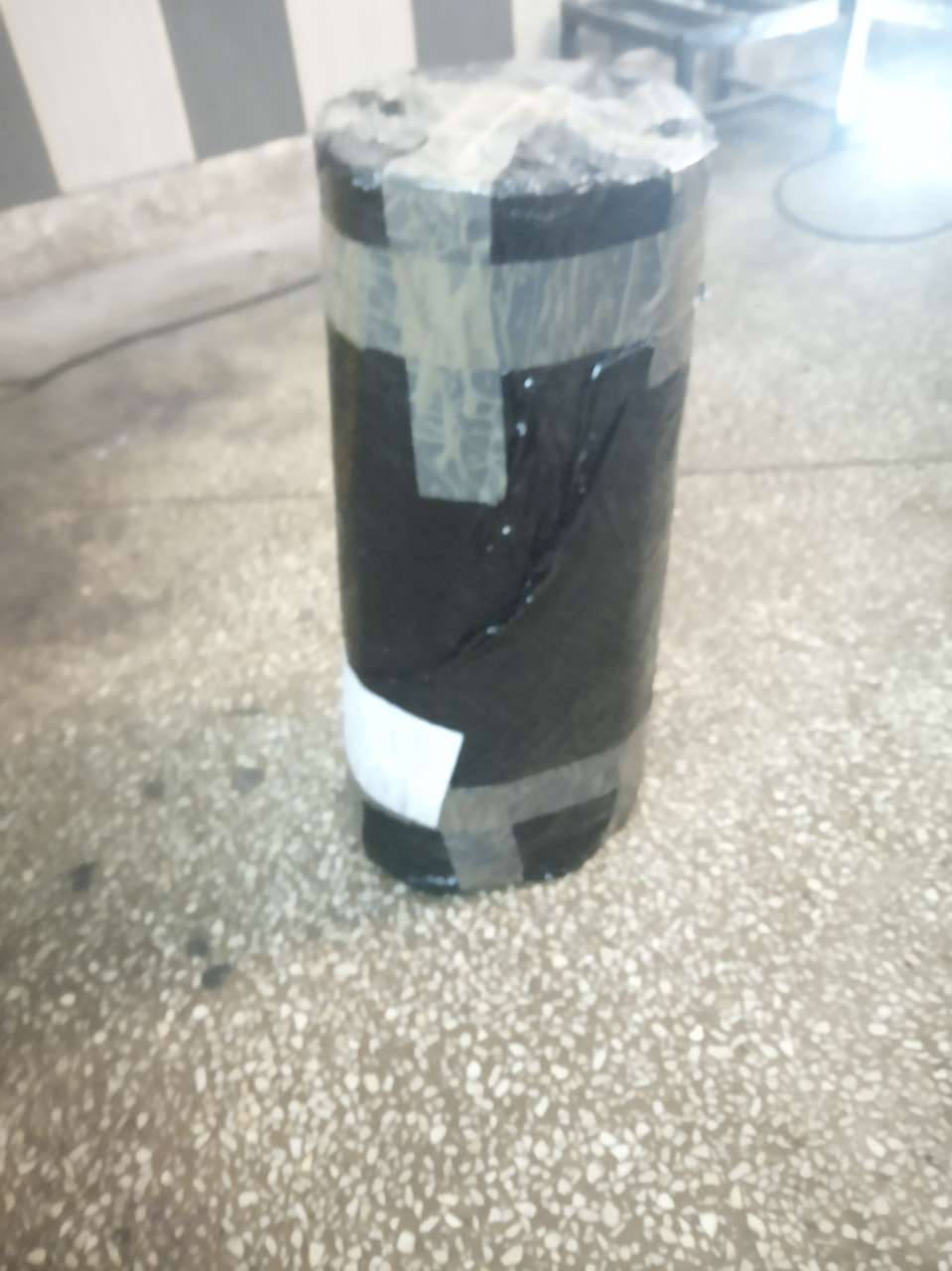

W tym celu zakupiłem 2m2 maty butylowej i tyle samo pianki k6s kauczukowej

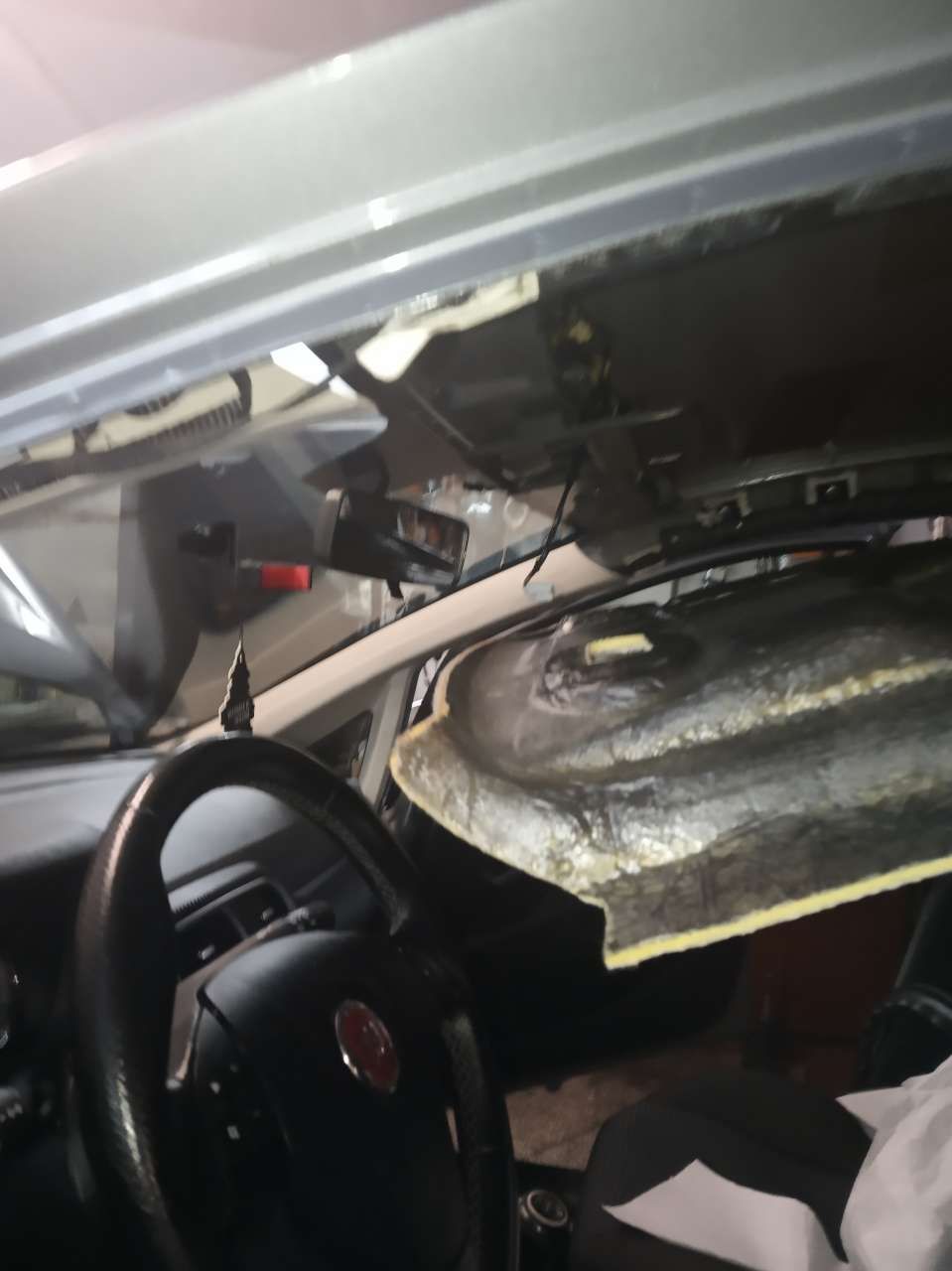

Ponieważ był już temat o demontażu daszków itp przy praniu podsufitki ,pomijam te szczegóły po zdemontowaniu wszystkiego co trzyma nam podsufitke wyszrpaniu osłon słupków a b i c są na zatrzaski oraz wyciągnieciu gumowych uszczelek z górnych czesci pod dachem możemy opuścić podsufitkę na tyle iż da się spokojnie przystąpić do działania
podsyfitke opieramy na zagłówkach nie jest przyklejona powinna spokojnie wyjść oczywiśćie przed zabiegiem myjemy dokłanie ręce i narzedzia aby jej nie pobrudzić

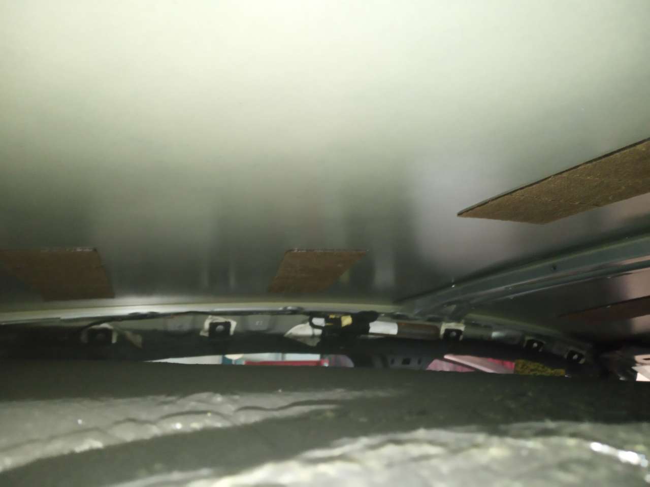

Jak widać fabryka nie zaszalała z wygłuszeniem dachu i można tu sporo poprawić ,z uwagi na to iż dach mamy nad głową więc dzwięki z niego dobiegające słychać doskonale.
przystępujemy do pracy benzyna ekstrakcyjna trochę papieru lub szmatki i odtłuszczamy całość następnie tniemy alubutyl na paski i naklejamy na powierzchnię dachu .Ja wybrałem miejsca ktore najbardziej rezonowały po tzw "puknieciu" w dach i tam kleiłem największe kawałki (podpatrzone z YT USA)

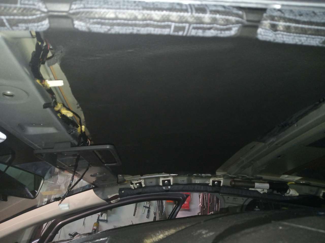

Następnie na mate alubutylową kleimy piankę w jak największym kawałku
Po oklejeniu składamy wszystko w odwrotnej kolejności i cieszymy się wygłuszonym GP efektu narazie nie sprawdzałem ze względu na pogodę za oknem ale już sama praca silnika i rezonacje przenoszone przez szybe na dach poprawiły odczucie ciszy w ruchu miejskim.
