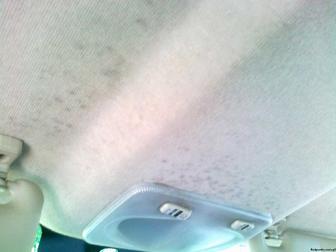

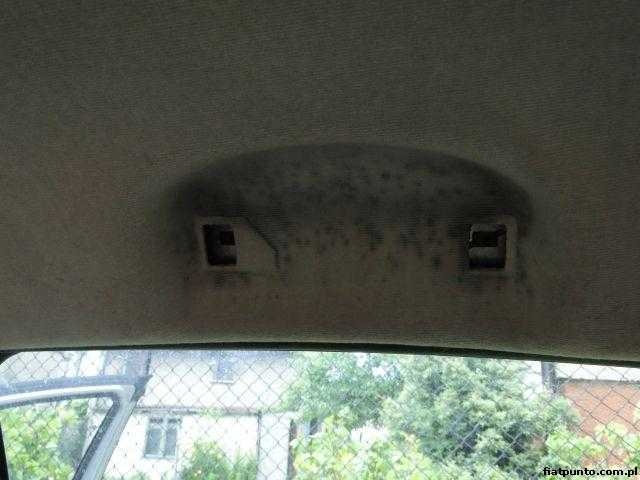

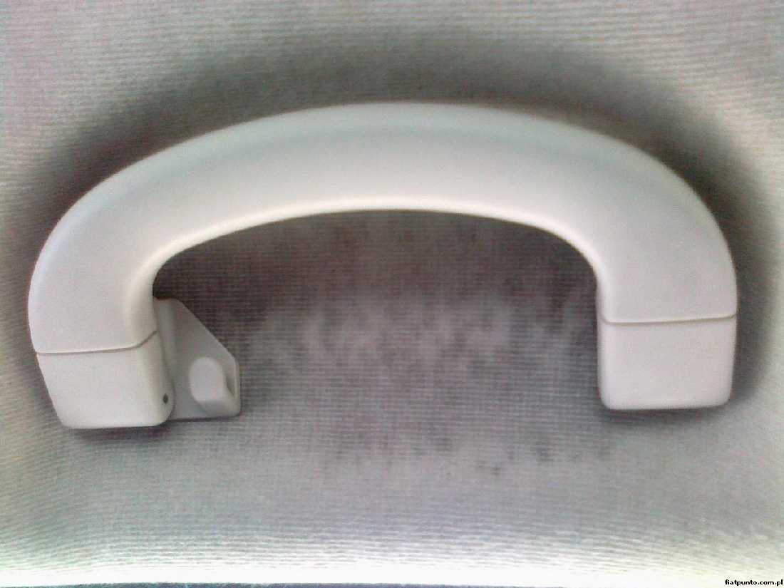

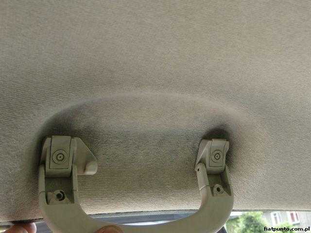

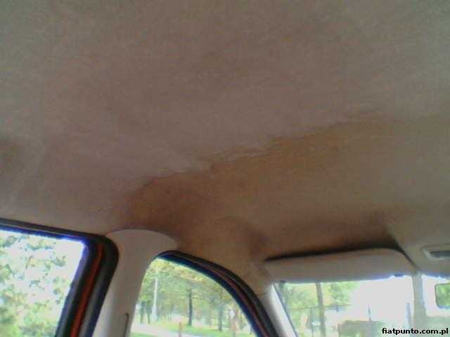

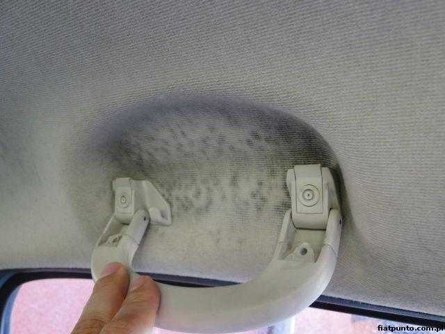

Jako że mam L4 i dużo wolnego czasu a noga boli coraz mniej postanowiłem zrobić coś z moją piękną podsufitka która wygląda jakby "pleśniała". Na początek kilka fotek poglądowych, jak to wyglądało przed operacją

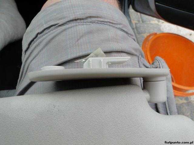

Żeby robota była zrobiona porządnie postanowiłem zdemontować daszki p.słoneczne, rączki nad drzwiami i całe oświetlenie. Do tego celu potrzebny jest śrubokręt prosty jak najcieńszy żeby usunąć zaślepki, śrubokręt krzyżakowy średni do odkręcenia daszków p. słonecznych i imbus do odkręcenia rączek nad drzwiami.

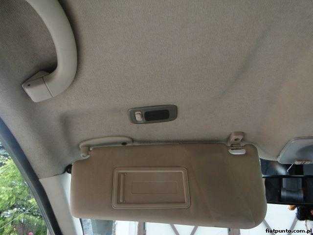

Demontaż daszków- odkręcamy śrube na krzyżak na uchwycie trzymającym słoneczko i wyciągamy w dół, demontaż samego daszka to odkręcenie śruby krzyżakowej i cały daszek trzeba pociągnąć w kierunku środka (lusterka wstecznego- uwaga bo może byc taki efekt)
drugi udało się już bez strat

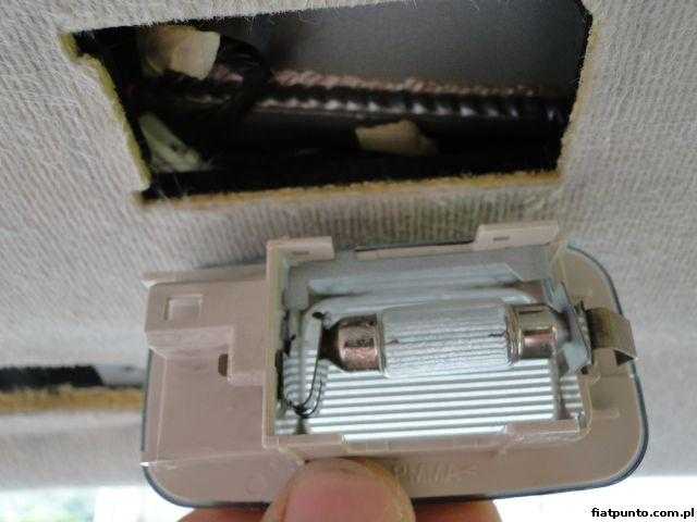

Lampke główną nad lusterkiem podważamy od strony szyby śrubokrętem i odciągamy najpierw od strony szyby. Żadna filozofia.

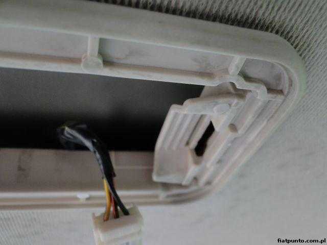

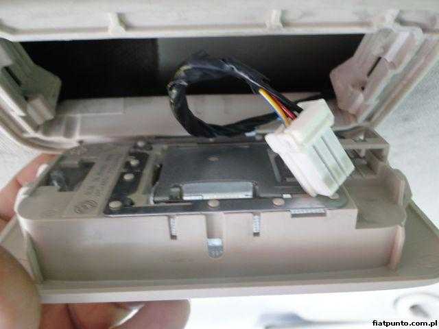

Lampki pod słoneczkami (jeśli ktoś ma u siebie) po zewnętrznej stronie jest zatrzask który podważamy i pociągamy lampke w dół, odpinamy kabel i mamy ją uwolnioną
Lampke nad tylną kanapą podważamy z prawej strony i odciągamy, lewa jest na uchwycie więc wyjdzie sama
Ramka jest na zatrzaskach które odciągamy w dół i wyciągamy całą ramke

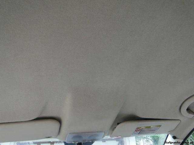

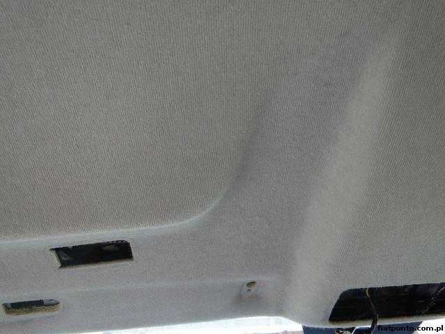

Tak przygotowana podsufitka- bez lampek, daszków i innych pierdół jest gotowa do mycia.

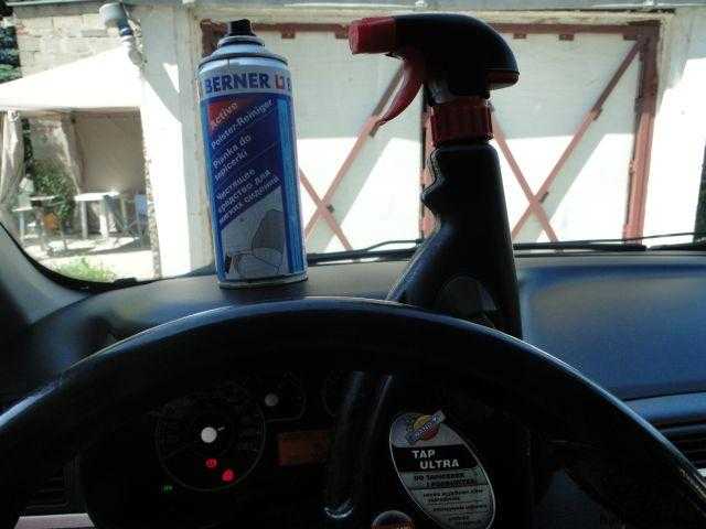

Do prania podsufitki wykorzystałem niezawodny dla mnie preparat
Berner- Pianka do tapicerki oraz premierowo TapUltra z Autolandu
Do tego wiaderko z ciepłą woda, szczoteczka, czysta szmatka.
Pianke z Bernera nanosiłem na podsufitke po kilkudziesieciu sekundach szczoteczką szorowałem i szmatką zbierałem piane.Grubsze zabrudzenia traktowałem dodatkowo TapUltra.

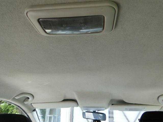

Poniżej efekty roboty. Zajęło mi to ok 2h.Jutro fotele+ ewentualne poprawki.

skąd tyle pleśni? :shock:

nie wiem co to było, koleżanka to pleśnią nazwała. Dach od wewnątrz bez oznak wilgoci, podsufitka od środka tez sucha i czysta. To jest właśnie najdziwniejsze dla mnie

masakrycznie to wyglądało :shock: ,a co w ASO na to mówili?

To wyglądaŁO jak po jakiejś powodzi , w życiu na suchym by takie coś nie powychodziło.

samochód po powodzi nie jest ;) w ASO nic nie mówili bo nie byłem bo i po co,żeby mi podsufitke za 2000 wymienili? tyle to sam pod garażem zrobie.Gwarancji już niemam więc nie jezdze do nich bez potrzeby

To nie pleśń - na szczęście :) W moim jest to samo, z zaufanych źródeł wiem, że w początkowych rocznikach stosowany był niewłaściwy klej i to właśnie on wyłazi na podsufitkę.
kox a po szorowaniu szczotką nie ma jakichś przetarć czy innych uszkodzeń na materiale? Bo jeśli to jest zupełnie bezinwazyjne (oczywiście nie dla brudu) to będę musiał wykonać taką operację w jakiś ładny, słoneczny dzień.

nic się z nią nie dzieje, oczywiście jak będziesz szczotką rąbał w jednym miejscu 5 min to zaciągniesz włoski ale jak zrobisz to z głową to nie ma śladu. Someone i Adasiek zaglądali wczoraj i nikt nie zauważył żeby było coś nie tak z podsufitką. Pokaż jak to u Ciebie wygląda

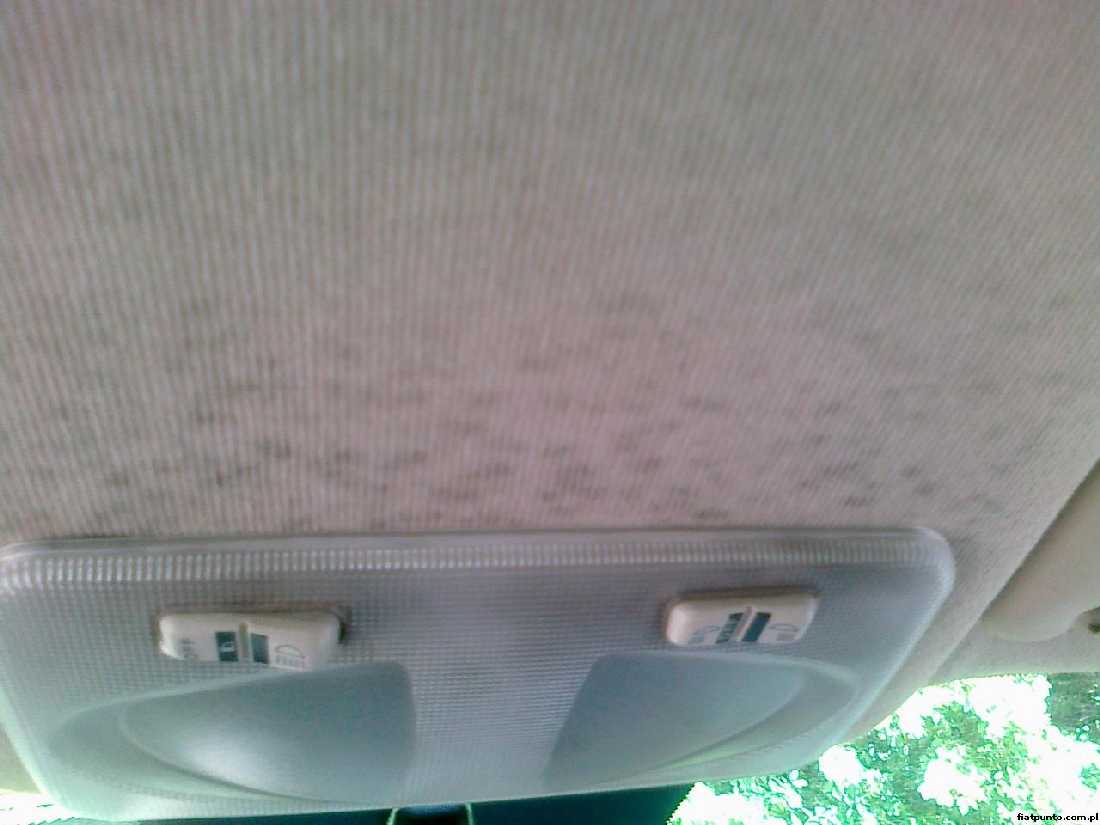

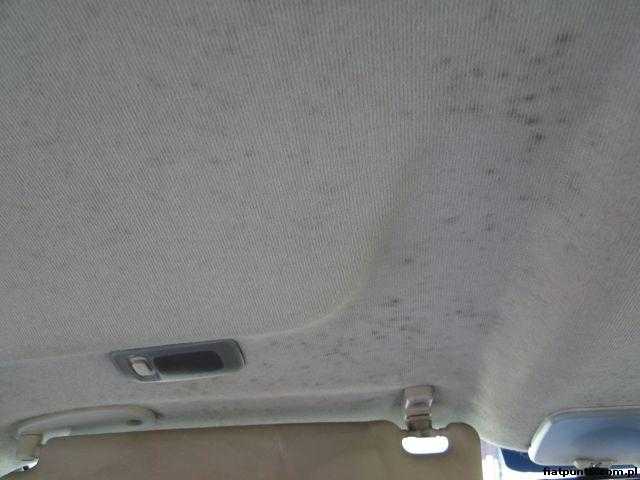

u mnie wygląda to następująco:
nawet nie próbowałem z tym nic robić, ale skoro kox przetarł szlaki to będę musiał się tego podjąć. A u ipIV to zupełnie inny brud, taki jednolity, przychodzący z czasem. a w GP'ach to ewidentna wada tego cholernego kleju.

sMart a ja juz chciałem całą podsufitke rwać i szukac miejsca którędy woda się dostaje;)
bierz się za robote, 2-3 h a będzie ci sie lepiej do auta wsiadało

Miałem podobne plamy na podsufitce i w tych samych miejscach. Na początku wyprałem całą podsufitkę APC od VALETPRO ale czarne plamy nie zeszły, jedynie troszkę zbladły. Znalazłem gdzieś, że można to potraktować wodą utlenioną. Tak więc poszedłem do apteki, zakupiłem ten magiczny płyn i zacząłem zwilżoną mikrofibrą trzeć miejsca z plamami. O dziwo większość zeszła. Ślady zostały w miejscach, gdzie plam było dużo. Myślę, że jak kilka razy powtórzę zabieg to plamy zejdą całkowicie :mrgreen:
Mam fotkę miejsca najbardziej zagrzybionego przed zastosowaniem wody utlenionej i po:

O to chodzi, że nie jest to brud a ten grzyb, który się zagnieździł w tych miejscach. APC na pewno jest mocniejsze od innych środków do prania tapicerki (ze względu na jego wszechstronność) a prałem także odkurzaczem kilka razy. Plamy z brudu, kurz itp zeszły ale z grzyba nie (spróbuj zostawić mokrą ścierkę w wilgotnym miejscu aby wyskoczył ci na niej grzyb a później spróbuj to doprać, uwierz że się nie da). I tu właśnie leży problem.
Dla mnie takie coś nie jest do przyjęcia, ponieważ muszę mieć wszystko zrobione perfekcyjnie ale jest i tak o niebo lepiej (z założonymi rączkami tego nie widać). A tak jak pisałem w poprzednim poście, jeszcze kilka razy podejdę do tego tematu i może zejdzie całkowicie.
