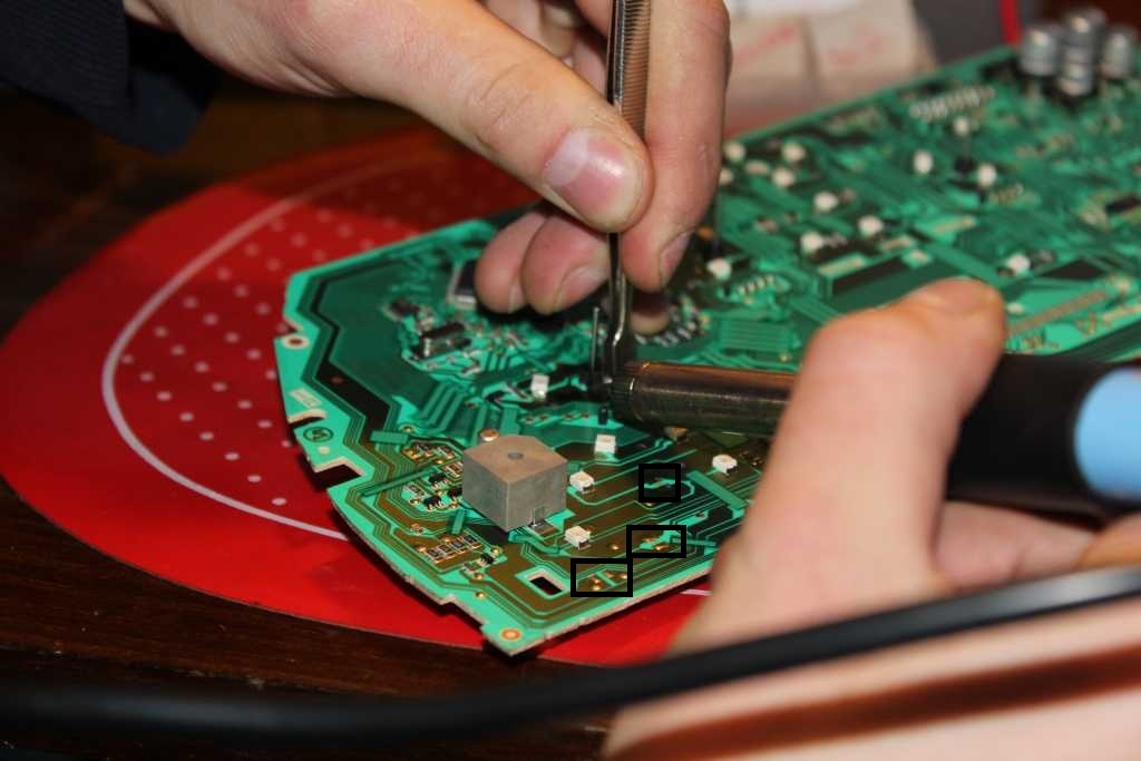

Mam prośbę jeśli ktoś by rozbierał zegary w celu zmiany kolorów lub po prostu dla "ogółu" się poświęcił i rozebrał zegary ale muszą posiadać funkcję tempomatu i zrobił zdjęcia płytki drukowanej byłoby bardzo pomocne nie tylko dla mnie ale także dla wielu osób posiadających tempomat a nie mających sygnalizacji na zegarach. Dołożenie samej diody nic nie daje czegoś jeszcze brakuje, śmiem twierdzić że tak da się to zrobić. Pewne funkcje są od siebie zależne i trzeba na przykład mieć ileś tych diód oprócz tej jednej z tempomatu aby to zadziałało. Dodatkowo brakuje dwóch czy trzech oporności. Obsługiwać obsługuje i tego zdania się będę trzymać gdyż po zapaleniu wszystkich wskaźników ta dioda(dołożona przeze mnie) się uaktywnia lecz wyskakuje błąd, jak mniemam jest on związany z brakiem dodatkowej którejś diody oporności. Najbardziej zależałoby mi na dokładnym zdjęciu miejsc pod piszczkiem(głośniczkiem zegarów) i kawałek nad oprócz tego okolice silniczka prędkościomierza.

kdudka1988, na plytce jest komplet diod... poprstu body komp tym steruje, i daje zasilanie na diody...
wiem bo rozbieralem licznik w celu dolozenia wlasnych diod i przewodow do niektorych funkcji
do jakiego modelu i z jakim wyposazeniem dokaldasz... bo az dziwnie ze "dokaldales" diode....

Hahaha, nie nie jest, nie wiem coś Ty widział. Bo ja co innego. Nie będę Ci nic udowadniał ale nie ma wszystkich.
Ps. Utrzymuje się z montażu smd więc trochę wiem i widzę czy coś jest czy nie ma.
Pozdro
Zmieniłem zdanie udowodnię Ci bo znowu mi będziesz coś wciskał.
Fotka pobrana z tego wątku topic33556.html (Abyś nie mówił że coś wylutowałem i dlatego nie ma).
Prostokątami zaznaczono brakujące elementy niestety nie jest to rozdzielczość powalająca ale widać.
Od najniższego najniższy to rezystor, później dioda od CC i kolejna dioda.

bo ja akurat wymieniałem licznik i usuwałem diody fabryczne z plytki by wsadzic swoje w niektorych funkcjach ktore sygnalizuja mi finalnie inne rzeczy...
takze spauzuj...

A spoko, do słabszej wersji licznika.

kdudka1988, spoko postaram
sie dzis wybrac do garazu i zrobie foto tej plytki z rozszerzonej (z wylutowanymi didoami przezemnie) i z tej słabszej wersji co tam siedzi i jak siedzi...

Najbardziej mi zależy na dokładnych zdjęciach okolic "piszczka" (chciałbym by dało się odczytać ich wartości) bo oprócz diód na uboższej wersji brakuje dwóch rezystorków i wydaje mi się że to ich wina.
