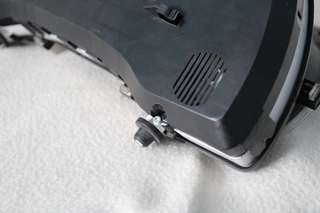

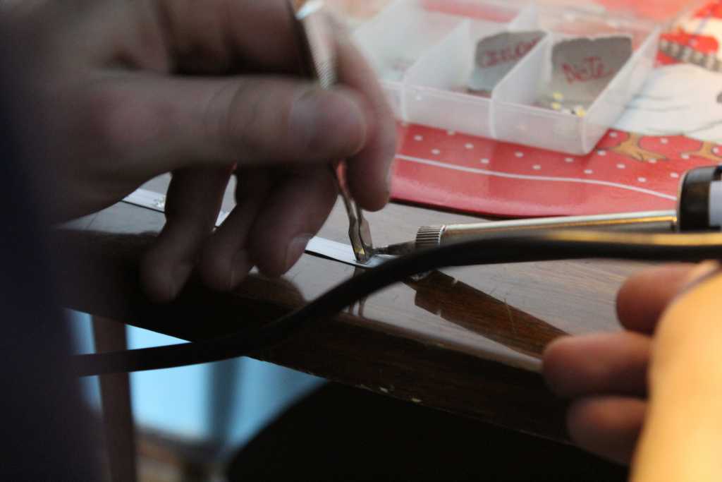

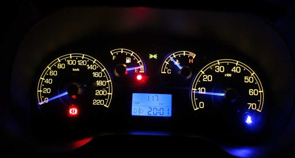

Witam, dziś zabrałem się za wymianę podświetlenia licznika w moim grande. Chce się podzielić zdjęciami i krótkimi opisami co i jak.
Komentarz do pliku: Złożyłem wszystko i o to efekt końcowy:)
Komentarz do pliku: Diody które wylutowałem z paska wlutowałem w miejsce starych diod.
Komentarz do pliku: Zabrałem się za wylutowanie diod z paska kupionego w castoramie.

Komentarz do pliku: Gdy już wyciągniemy licznik z deski musimy odkręcić 4 śrubki żeby dostać się do środka.

ładnie ci to wyszło, reszte podświetlenia na desce też wymieniałeś?

Ja w swoim GP zmienilem podswietlenie we wszystkich elementach. Problem byl jedynie w radiu i na kierownicy gdzie sa bardzo male ledy i trzeba naprawde miec pewna reke zeby lutowac takie malenstwa. Ty masz klime manualna i tam sie nie da :)
A czemu zdrapales ta farbe ze wskazowek ? I jak je odczepiles, bo moje sa chyba przyklejone i musialem je odciac i ponownie przykleic na kropelkę. Probowalem dac ledy niebieskie ale nie zabardzo to wygladalo u mnie. U Ciebie to fajnie widac.

Witam. Mam problem. Zrobiłem tak jak kolega. Kupiłem diody w castoramie plcc2. Lecz po wymianie nie świecą.. po wlutowaniu starej diody święci więc niczego nie uszkodzilem.. możecie coś doradzić? Dodam że mam szynę can.

wazna jest orientacja diody to po pierwsze. Warto sobie zaznaczyc gdzie ktora ma + bo potem jest cienko :)))
Widac zle diody kupiles bo tam sa rozne. W radiu sa inne, w zegarach chyba tez inne niz w reszcie.
z PLCC2 to znalazlem ze takie kupilem na allegro
DIODY LED SMD super jasne 3528 PLCC2 różne kolory
ART Diody LED SMD-3528 Ultra WHITE Cena za 10szt
Teraz juz nie pamietam ktore gdzie są, po prostu kierowalem sie tym zeby wygladaly tak samo. Jak robilem zmiane to nigdzie nie pisalo gdzie sa jakie diody. A ze sa mikroskopijne to nawet ciezko po wygladzie rozpoznac. No i uwaga na spalenie diody. Trzeba szybko lutowac zeby sie dioda nie stopila od grota. Szybkosc i precyzja a efekt przyjdzie sam :)
