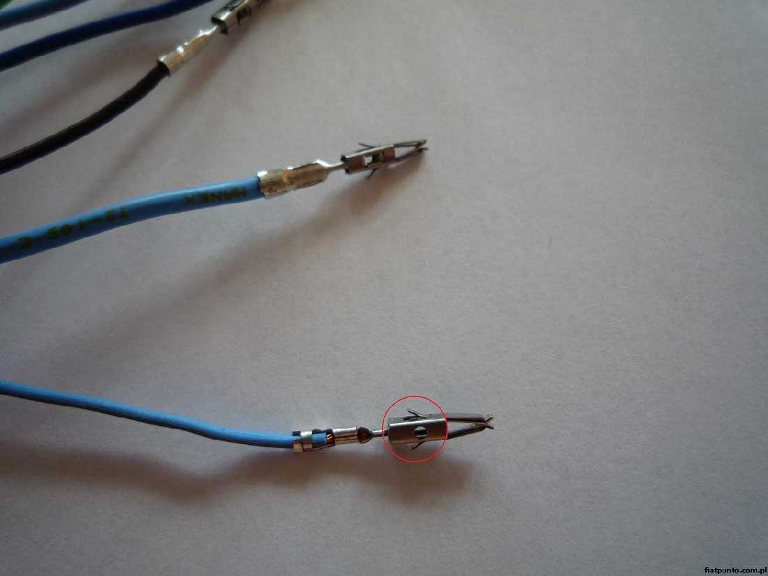

Przewodów z kostek nie można wyciągnąć ze względu na „listki” które blokują je wewnątrz.
Do wyprostowania „listków” potrzebne będą:

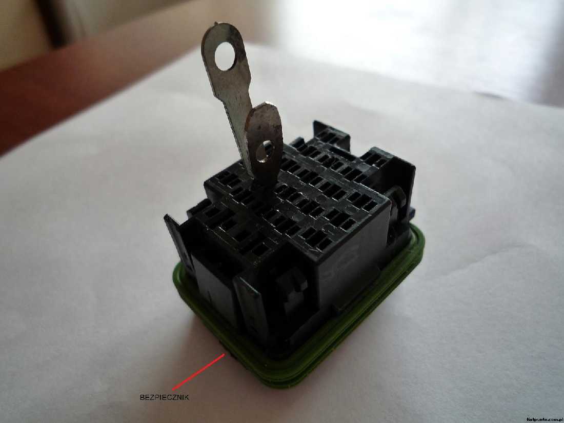

Przed rozpoczęciem prac należy zdemontować obudowę kostki aby mieć dostęp do przewodów, robimy to przy pomocy śrubokręta, wcześniej usuńcie zielona uszczelkę która znajduje się wewnątrz. Po wyjęciu kostki należy odblokować bezpiecznik 2A (u mnie był koloru niebieskiego, pisze na nim 2A) , należy go pociągnąć lekko do góry około 1-2 mm, jeżeli tego nie zrobicie przewodów nie wyciągniecie. Po tak przygotowanym „terenie” można rozpocząć usuwanie przewodów z kostki.
Wkładamy przedstawione narzędzia do otworów (jak na rysunku) naciskamy celem przygięcia „listków” drugą ręką wyciągamy interesujący nas przewód. Czynności powtarzamy dla pozostałych przewodów.
