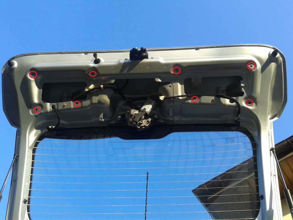

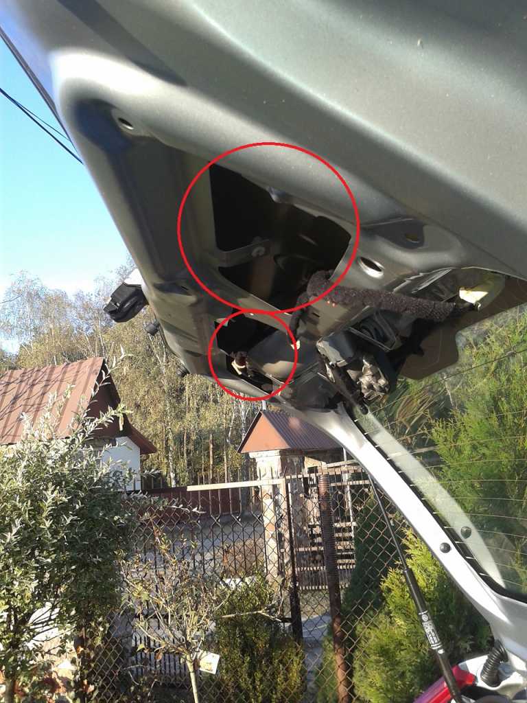

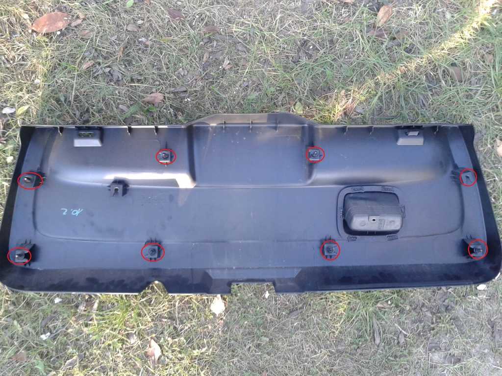

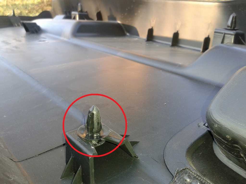

Poniżej przedstawiam mój pierwszy manual ze zdjęciami dotyczący usuwania zbędnych śmieci w klapie .
1. Odkręcamy śrubkę znajdującą się w uchwycie zamykania klapy
2.Reszta plastikowej osłony trzyma się na zaciskach więc przy użyciu większej siły i uwagą żeby nic nie połamać
3.Tak wyglądają owe zaciski :
4.Po zdjęciu pokrywy widać otwory dzięki którym łatwo przy pomocy ręki lub odkurzacza wyjąć latające odłamki, najlepiej pootwierać nie do samej góry i pozamykać kilka razy aby wszystko spadło na dół klapy, potem pozbyć się problemu
5. W moim przypadku były to odłamki starej szyby która została wybita z niewiadomych mi przyczyn.
Mam nadzięję , że manual się przyda , pozdrawiam wszystkich :D
