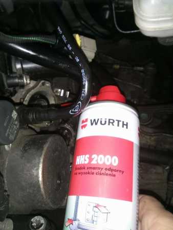

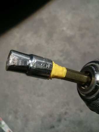

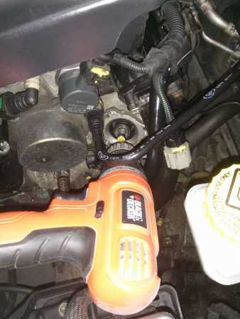

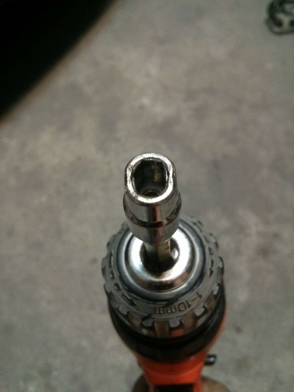

Jest jeszcze jedna wersja nr 2:).. 30 minut i odblokujesz zatarty grzybek EGR https://www.youtube.com/watch?v=NowdgS8pDAY . Metoda dobra likwiduje problem .ALE NAJLEPSZA jest pierwsza :E BO PRZYWRACA MOC ,Silnik nabiera wigoru :) a dodatkowo dostajesz bonus PRZESTAJE DYMIĆ PO ODPALENIU:)
Teraz tak sprawdź cewkę czy działa , odkręcasz ja od erg, podłącz pod te dwa piny napięcie z aku i musi się wysuwać taki trzpień z niej jeśli nie to cewka spalona.
Sprawdź palcem czy jak naciskasz na grzybek Egr to on się porusza ma chodzić delikatnie bez zacięć .
Jeszce można by to sprawdzić bez żadnego rozbierania dajesz głowę w okolice egr ktoś odpala auto ty słuchasz po czym gasi auto silnik zgaśnie powinno po sekundzie być charakterystyczne cykniecie wyraźnie słyszalne .To sterownik otworzy erg na Maxa po czym go zamknie .
...A najlepiej kup sobie na allego za 20 zł OBD2 z programem np Torque na androida pokasujesz sobie błędy bo i tak musisz skasować nawet po naprawie sam nie zniknie 8) a do tego sprawdzisz sobie czy się otwiera i czy zamyka egr itd
Najczęstsze problemy to zabrudzony grzybek EGR( zablokowany w pozycji otwartej zamkniętej ,przymkniętej )LUB lub uszkodzony elektromagnes LUB po prostu taki syf w Egr ze nie ma prześwitu :)
[ Dodano: 08 Kwi 2019, 15:51 ]
...... w wersji nr 2:) Używamy wkrętarki i zaklepanej nasadki 6 mm :) nałożonej na bita :)
