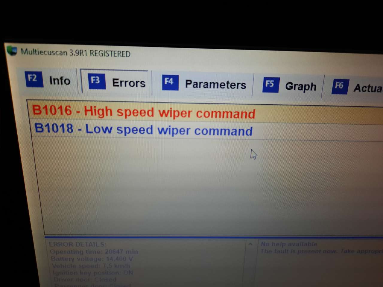

Bodykomputer zgłasza dwa błędy:
B1016 – usterka drugiego biegu wycieraczek
B1018 – usterka pierwszego biegu wycieraczek

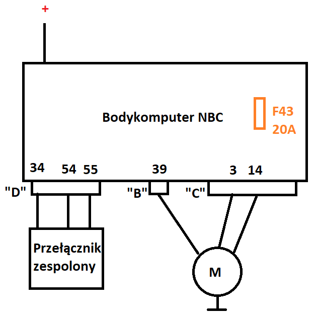

Przekaźnik wycieraczek jest zamontowany na stałe wewnątrz bodykomputera NBC. Ostatnie ogniwo mogące ulec uszkodzeniu to właśnie jakiś element wykonawczy w bodykomputerze
Schemat połączeń wycieraczek:

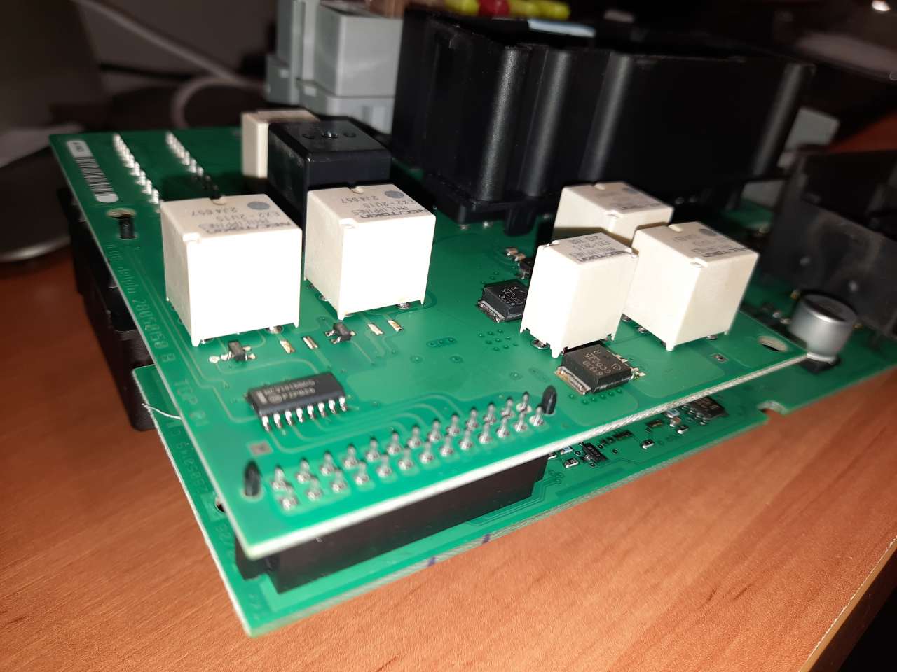

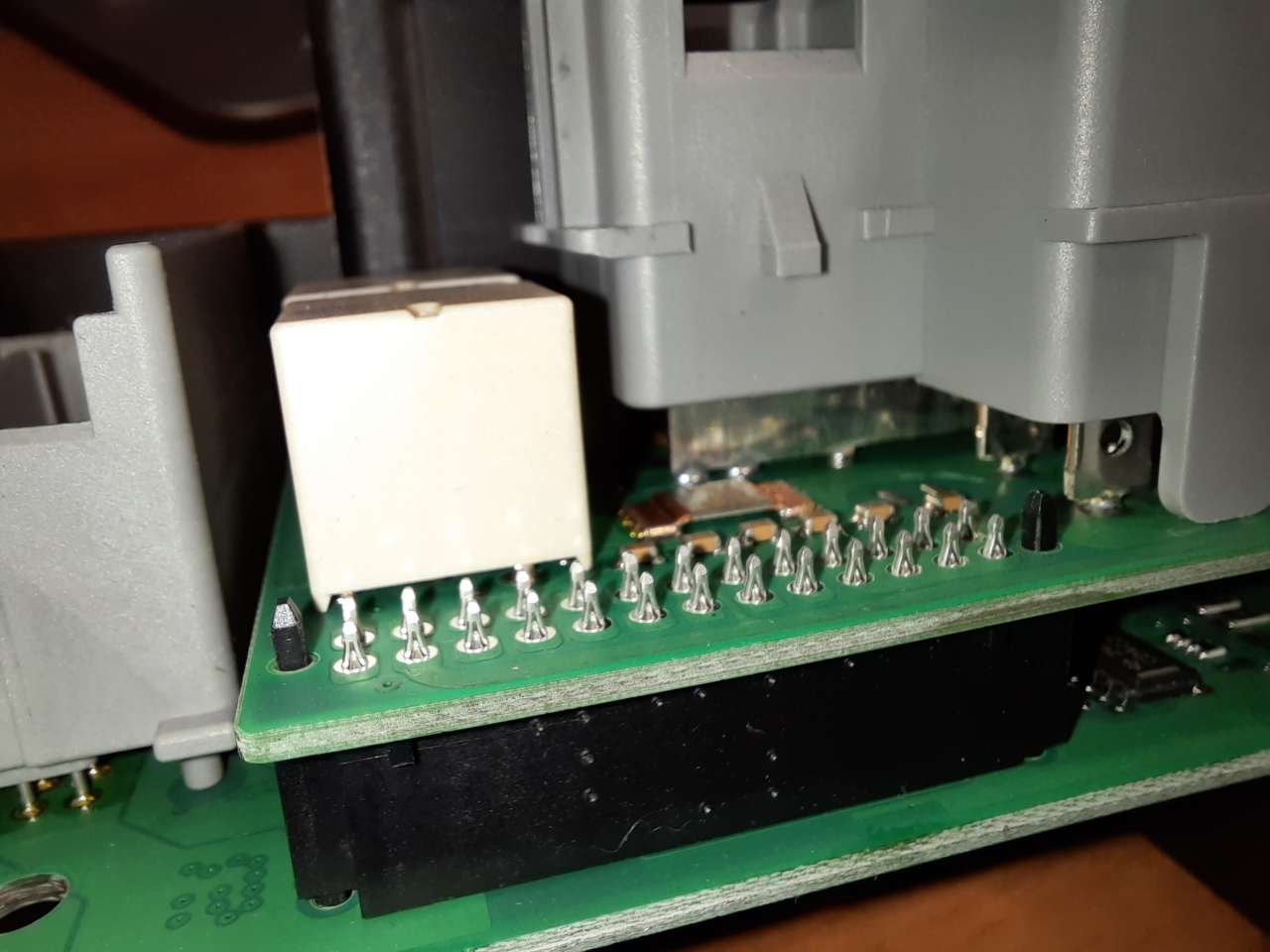

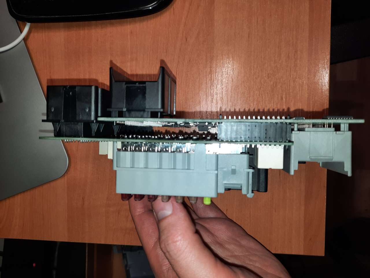

Bodykomputer NBC jest jednoczęściowy i składa się z dwóch płytek drukowanych (część z komputerem, zaprogramowanym immo, VINem itp. oraz części z elementami wykonawczymi – układy scalone z tranzystorami MOSFET, układami scalonymi z zespołem układów Darlingtona, przekaźników i podstawą bezpieczników). Budowa analogiczna do bodykomputera w Punto II, natomiast tam było to mądrzej rozwiązane - część „komputerowa” i „wykonawcza” była w oddzielnej obudowie.

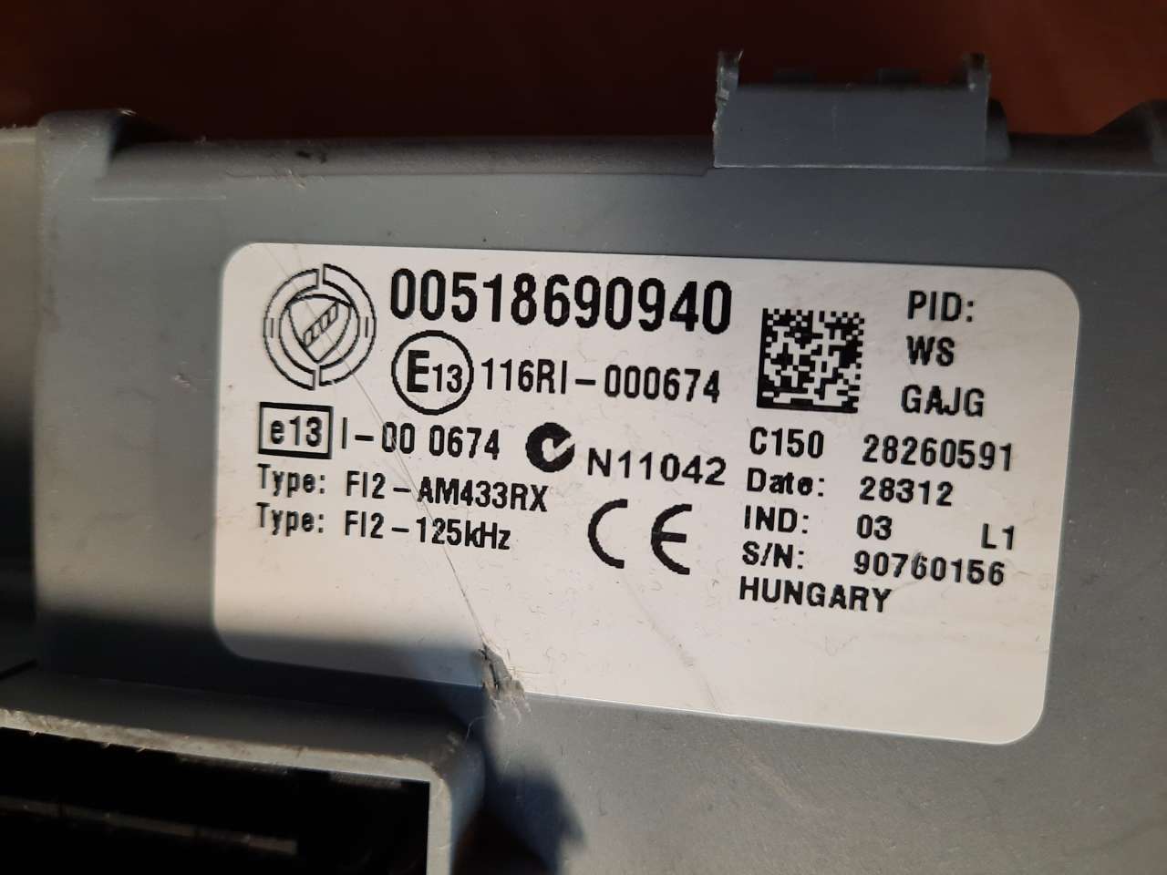

Kupiłem bodykomputer o takim samym numerze katalogowym z ePer-a i zajrzałem do środka:

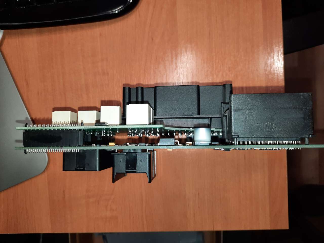

Jak widać płytka komputerowa i wykonawcza są razem spięte za pomocą dwóch jednorazowych, zatrzaskowych złączy… brak dostępu do lutów przekaźników i tak trzeba jakoś rozdzielić płytki.

1. Zakup komputera o takim samym numerze fabrycznym,
2. Otwarcie, rozdzielenie płytek,
3. Ćwiczenie lutowania,
4. Wymiana płytki wykonawczej i zalutowanie pinów jednorazowych złączy. (Ja za bodykompa dałem 80zł... a kupiłem na wszelki wypadek dwa
Mam jeden nie otwierany
Poziom trudności dla kogoś, kto potrafi lutować: 2/10
Poziom trudności dla kogoś, kto nigdy nie lutował: 11/10, wysokie ryzyko uszkodzenia bodykomputera.

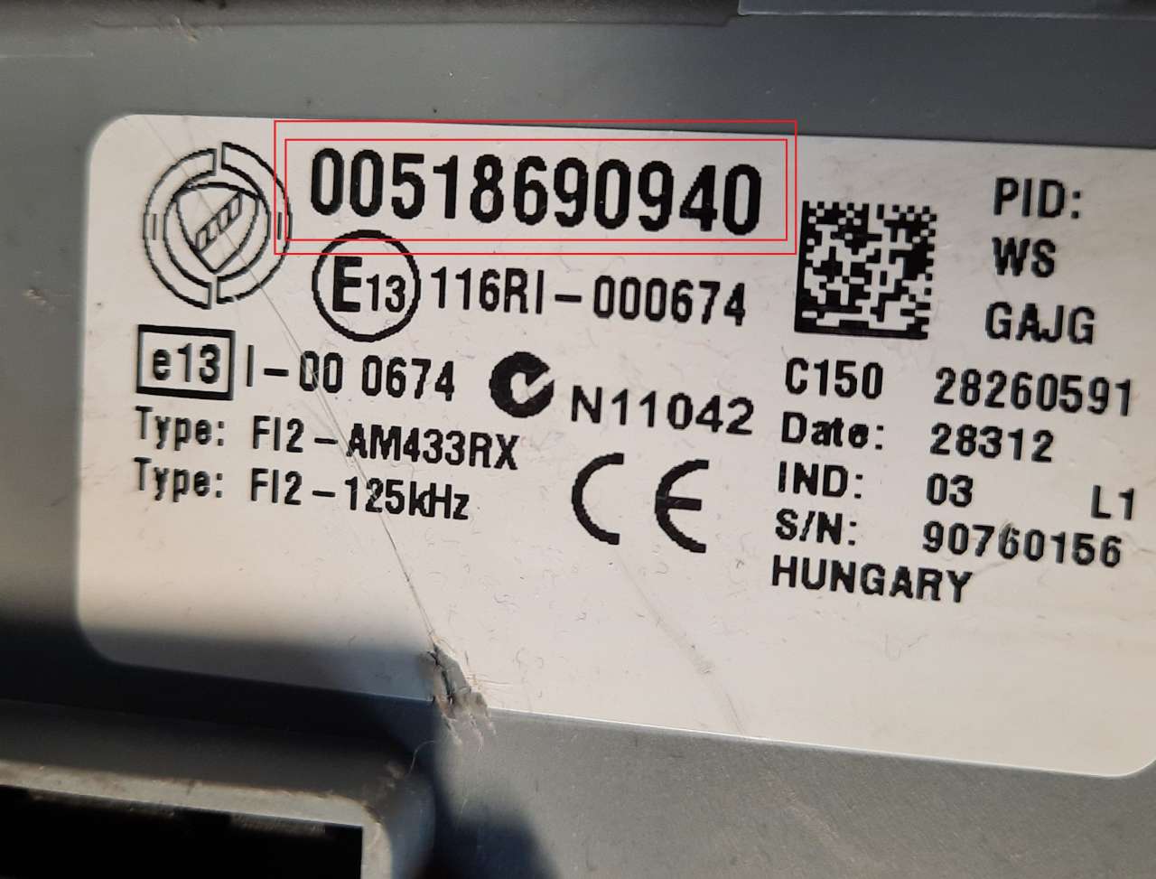

1) Kupujemy NBC o takim samym numerze OE!

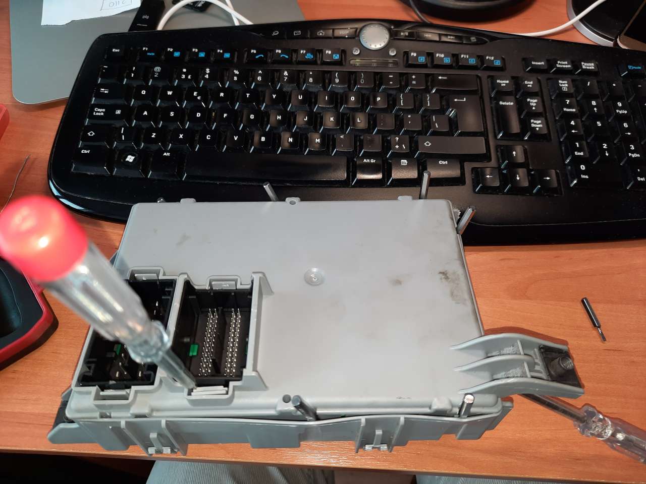

2a) Otwarcie bodykomputera

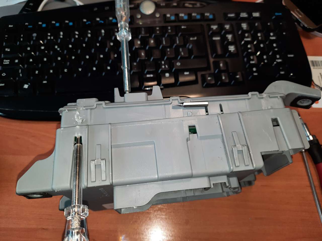

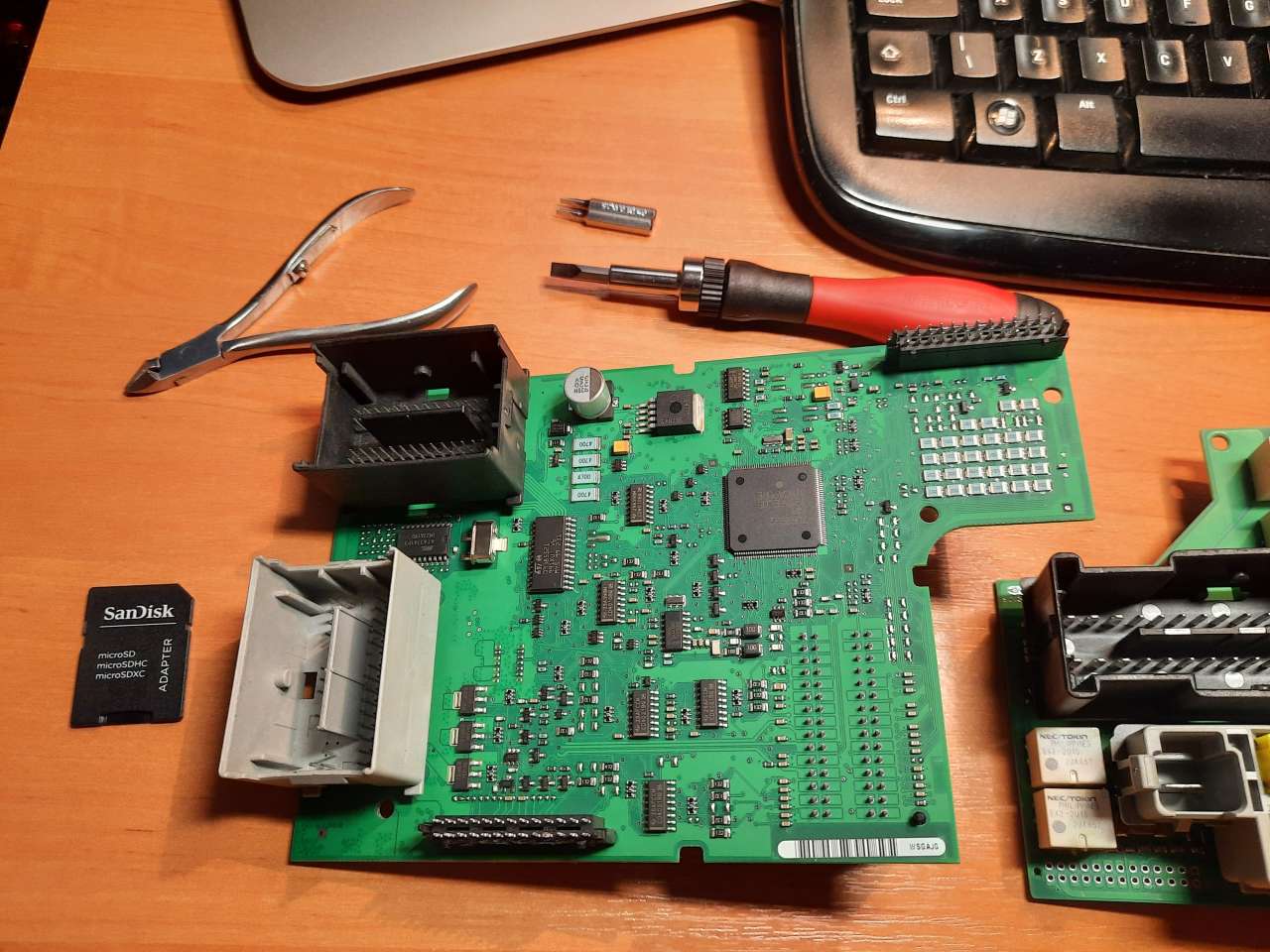

Trzeba sobie jakoś radzić. Zatrzaski do obudowy + zatrzaski na gniazdach:
20210326_151808.jpg [ 109.17 KiB | Obejrzany 11755 razy ]
20210326_152148.jpg [ 82.6 KiB | Obejrzany 11755 razy ]

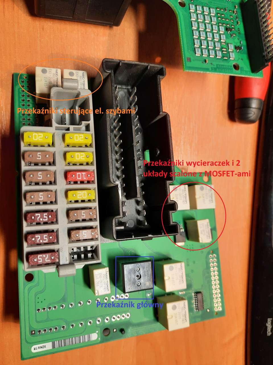

2b) opis płytek
Płytka "wykonawcza" - na niej są praktycznie same elementy wykonawcze, tj: Przekaźniki, tranzystory + wtyczki z dużymi pinami:
20210326_152420.jpg [ 102.64 KiB | Obejrzany 11755 razy ]

Przykładowe elementy na płytce wykonawczej:
20210320_230453.jpg [ 123.33 KiB | Obejrzany 11755 razy ]
2c) Rozdzielenie płytek
Płytki rozdzieliłem w następujący sposób:
- pozgniatałem zatrzaskowe piny obcążkami do skórek
Pozgniatane piny:
20210326_153749.jpg [ 89.89 KiB | Obejrzany 11755 razy ]
20210326_153754.jpg [ 69.94 KiB | Obejrzany 11755 razy ]
- podważałem płytkę płaskimi śrubokrętami tak długo aż zatrzaski puściły
Najpierw mniejszymi, później coraz większymi aż puści.

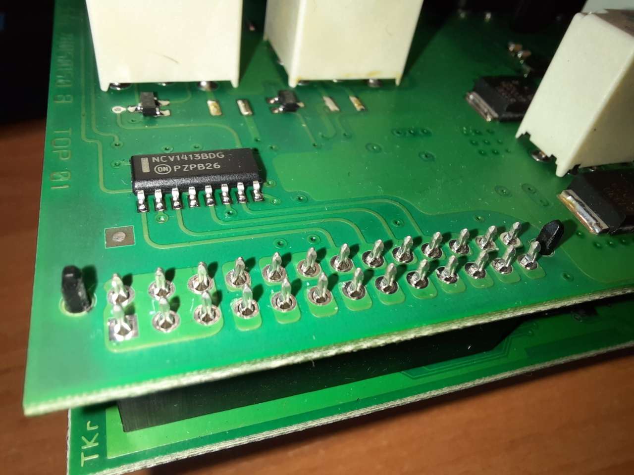

3) Ćwiczenie lutowania
Jak ktoś dawno nie lutował to do ćwiczenia można wykorzystać płytkę komputerową „dawcy części”.
20210326_155453.jpg [ 92.32 KiB | Obejrzany 11755 razy ]
Na początku…. Nawet tego nie skomentuję…..
Ale z czasem już akceptowalnie:
20210326_155505.jpg [ 97.28 KiB | Obejrzany 11755 razy ]
Luty powinny być błyszczące a nie matowe. Matowe luty = duże ryzyko, że będzie to tzw. „zimny lut”.
Oczywiście lutujemy lutownicą kolbową, grzejemy pole na płytce i pin jednocześnie, dotykamy spoiwem lutowniczym z topnikiem i ładnie powinno się wszystko rozpłynąć. Najgorzej z pinami masowymi – kilka pinów do jednej dużej ścieżki…. Trzeba długo grzać.

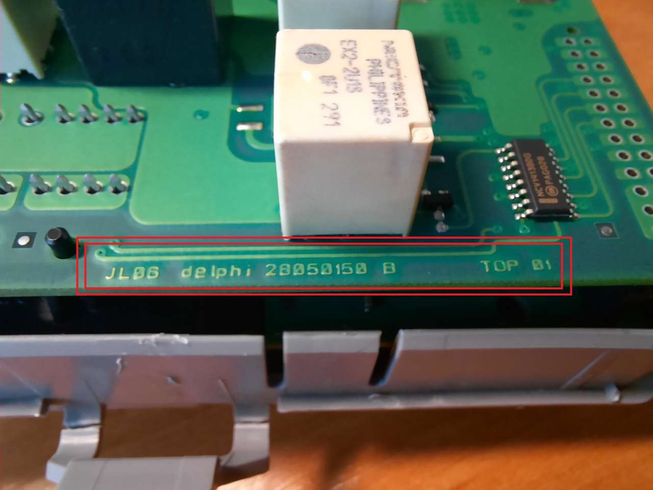

Sprawdzamy czy płytka wykonawcza z dawcy wygląda tak samo (ścieżki, rozmieszczenie elementów i kod na płytce).
20210327_160737.jpg [ 95.96 KiB | Obejrzany 11755 razy ]
20210327_160658.jpg [ 69.73 KiB | Obejrzany 11755 razy ]
Jeżeli tak, to spinamy płytki i lutujemy piny od strony płytki wykonawczej.
Składamy wszystko i gotowe
