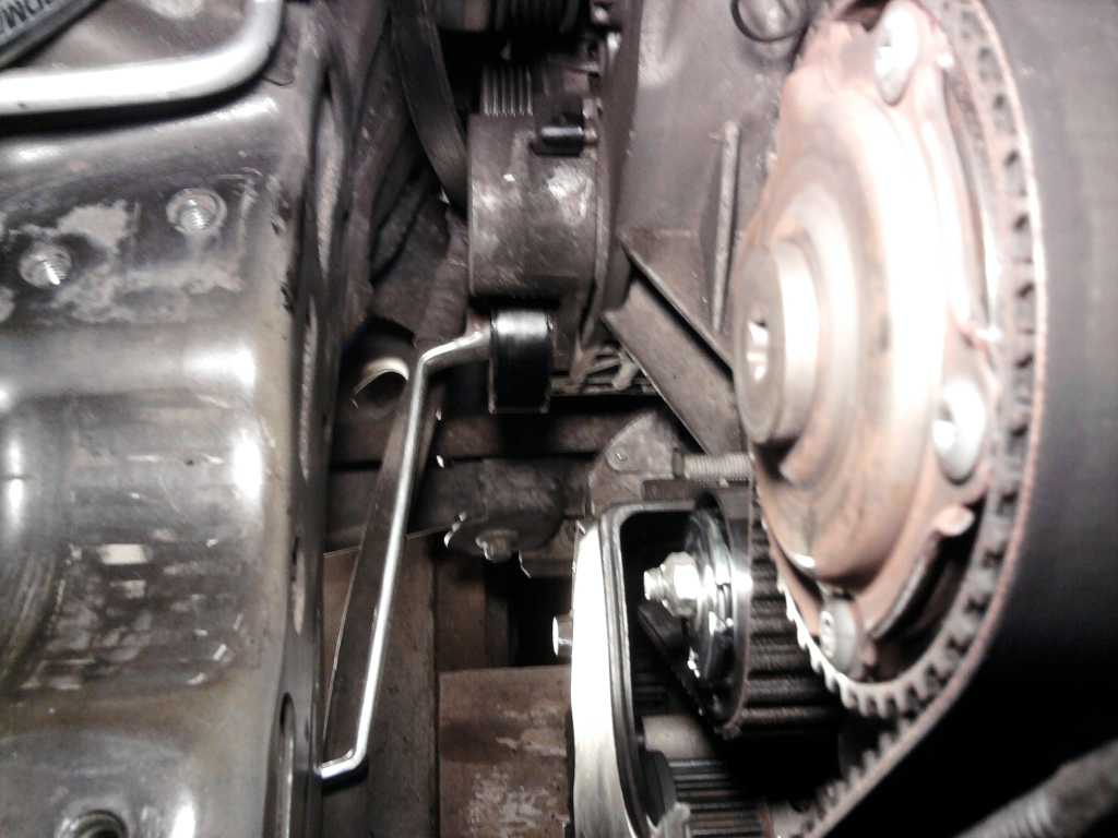

2. Blokujemy napinacz paska wielorowkowego kluczem oczkowym giętym 13 osadzając go na łbie śruby mocującej rolkę. Klucz wciskamy pod podłużnicę. (Na zdjęciu nie ma już łapy silnika, normalnie klucz umieszczamy pod łapą). Załącznik:
Zdjęcie0740.jpg [ 56.35 KiB | Obejrzany 27406 razy ]

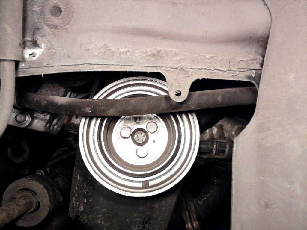

3. Zdejmujemy pasek wielorowkowy i odkręcamy 3 śruby koła pasowego i zdejmujemy koło. Koło jest ustalane na wale przez mały bolec. Załącznik:
Zdjęcie0734.jpg [ 45.41 KiB | Obejrzany 27406 razy ]

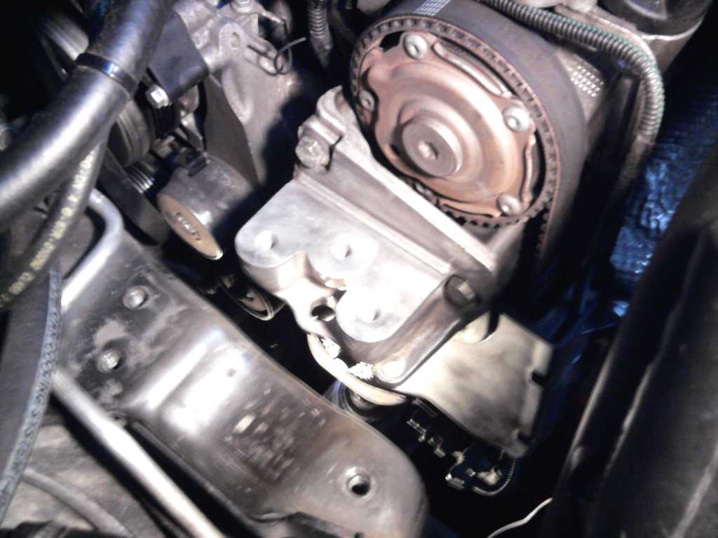

5. Odkręcamy osłonę rozrządu (górną i dolną). Odkręcamy poduszkę silnika od strony rozrządu. Załącznik:
Zdjęcie0743.jpg [ 59.88 KiB | Obejrzany 27406 razy ]
6. Odkręcamy łapę sztywną - 4 śruby mocno dokręcone. Uff. Zrobione. Załącznik:
Zdjęcie0727.jpg [ 68.31 KiB | Obejrzany 27406 razy ]

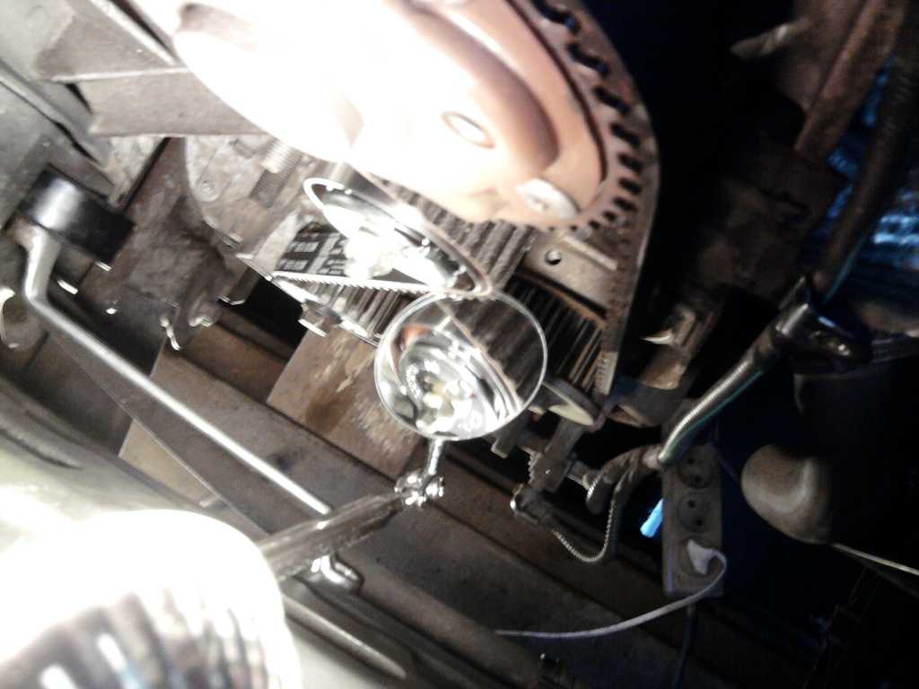

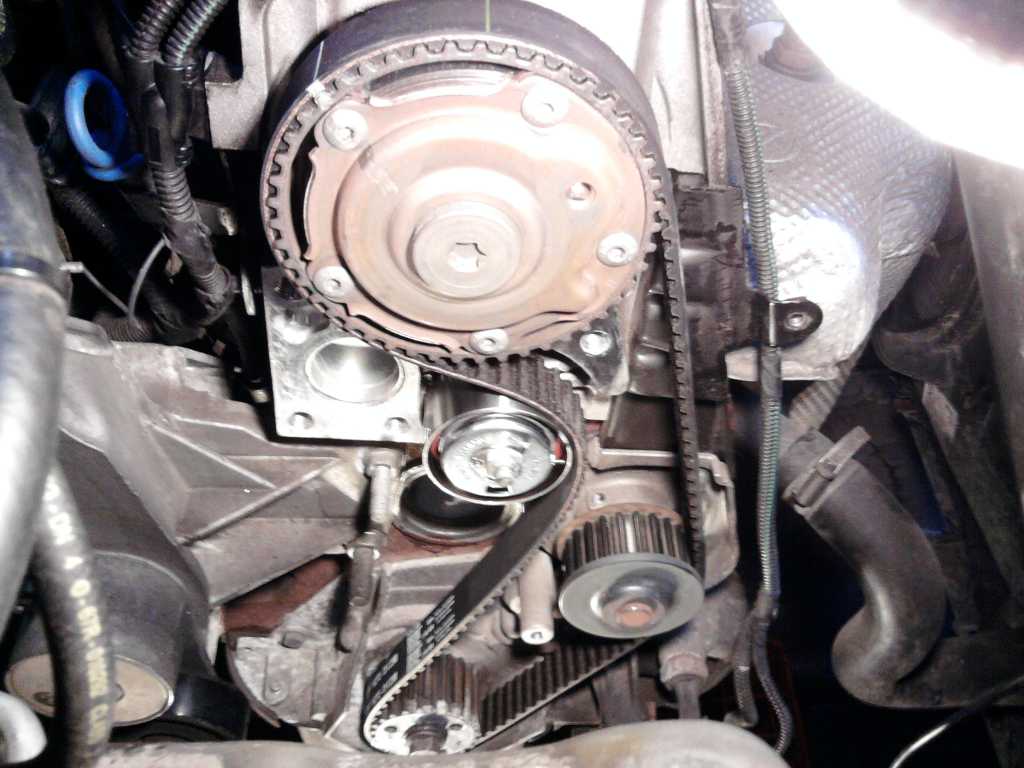

7. Malujemy własne znaki na pasku i kole rozrządu (u góry) to samo z paskiem i kołem na wale korbowym. U mnie zgrało się to z fabrycznym oznakowaniem ale nie musi tak być. Oznakowanie malujemy byle gdzie ale w miejscach gdzie pasek styka się z kołami. Znaki są widoczne na poprzednich zdjęciach - srebrna farba. Na pasku mamy zatem 2 znaki. Koła pompy wody nie znakujemy. 8. Teraz luzujemy nakrętkę napinacza paska rozrządu. Luzuje się pasek, który zdejmujemy tak aby nie zamazać znaków. Odkręcamy nakrętkę napinacza, zdejmujemy napinacz i montujemy nowy lekko dokręcając nakrętkę mocującą tak aby można było kręcić napinaczem względem szpilki mocującej. 9. Przenosimy znaki ze starego paska na nowy pamiętając o właściwym kierunku obrotu nowego paska (strzałki na pasku!!!). Załącznik:
Zdjęcie0732.jpg [ 89.55 KiB | Obejrzany 27406 razy ]
10. Montujemy nowy pasek tak aby znaki na nim pokryły się ze znakami na kołach. Nieco przekręcamy kołem wałka rozrządu aby pasek był napięty po stronie pompy wody. Wygląda to mniej więcej tak. Załącznik:
Zdjęcie0735.jpg [ 73.44 KiB | Obejrzany 27406 razy ]

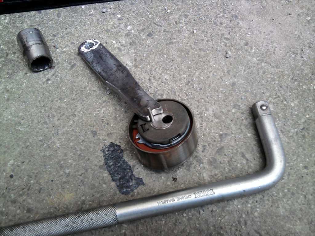

11. W otwory w napinaczu wkładamy ustrugany wcześniej klucz (o którym później) i kręcimy przeciwnie do ruchu wskazówek zegara tak aby zderzak ruchomy zetknął się ze zderzakiem stałym napinacza. Tak zrobiłem. Moim zdaniem warto zostawić 0,5mm przerwy bo po uruchomieniu silnika słyszałem stuki obijania się zderzaków przez kilkanaście km. Przy okazji na zdjęciu widać klucz, który umożliwił mi odkręcenie łapy sztywnej. Klucz do napinacza można kupić na all..., ale mi się spieszyło więc ustrugałem go z płaskownika i kawałka wiertła o średnicy 3mm, który po wywierceniu dziury został przyspawany do płaskownika. Drugi bolec (z drugiego wiertła) włożyłem w napinacz luzem. Rozwiązanie takie przyjąłem aby nie wiercić precyzyjnie drugiej dziury w płaskowniku. Dla bardziej dokładnych typów podaję, że odległość środków otworów w napinaczu wynosi 10mm. Klucz nie musi być mocny bo sprężyna napinacza jest dość słaba. Załącznik:
Zdjęcie0749.jpg [ 87.67 KiB | Obejrzany 27406 razy ]
12. Po napięciu napinacza dokręcamy nakrętkę napinacza z momentem ok. 28Nm. Użyłem klucza dynamometrycznego giętego z Castor... za niecałe 50zl. Można też skręcić to ręcznie, ale 50zł. nie majątek, a klucz się przyda. 13. Obracamy wałem korbowym jakieś 4 obroty w prawo tak aby pasek się ułożył i sprawdzamy zderzaki napinacza. W moim przypadku nie trzeba było nic poprawiać. Znaki na napinaczu są z dołu więc bez lusterka się nie obejdzie. Załącznik:
Zdjęcie0738.jpg [ 53.07 KiB | Obejrzany 27406 razy ]

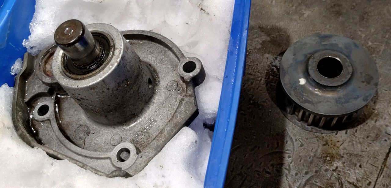

Szybka sekcja pompy wody. Jako-tako da się to rozebrać, niektóre elementy. Wcisk jest duży, ale z różnicą temperatur pójdzie zwykłym ściągaczem. Pompa cała w śniegu, później koło pasowe nagrzane palnikiem (pod napięciem ściągacza). Załącznik:
IMG_20240122_195352386_HDR.jpg [ 217.41 KiB | Obejrzany 8561 razy ]
Ciekawostka: koło pompy wody ma tyle samo zębów (23) co koło na wale korbowym. Wariator musi mieć i ma 2 razy tyle (46). Tylko koło pompy ma krawędzie, ranty (OK, koło foniczne tworzy też jeden). Więc to nie jest tylko pompka, jej obecność (i stan łożysk) ma znaczenie dla prowadzenia paska. Pompa jest pełnoprawnym elementem napędu rozrządu (nie ma rozbijania tematu na "rozrząd + pompa"). Załącznik:
IMG_20240122_195430072_HDR.jpg [ 124.11 KiB | Obejrzany 8561 razy ]

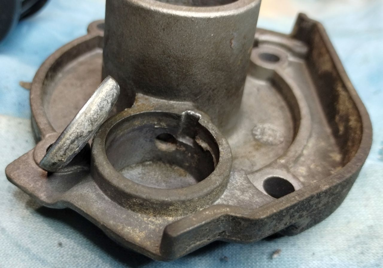

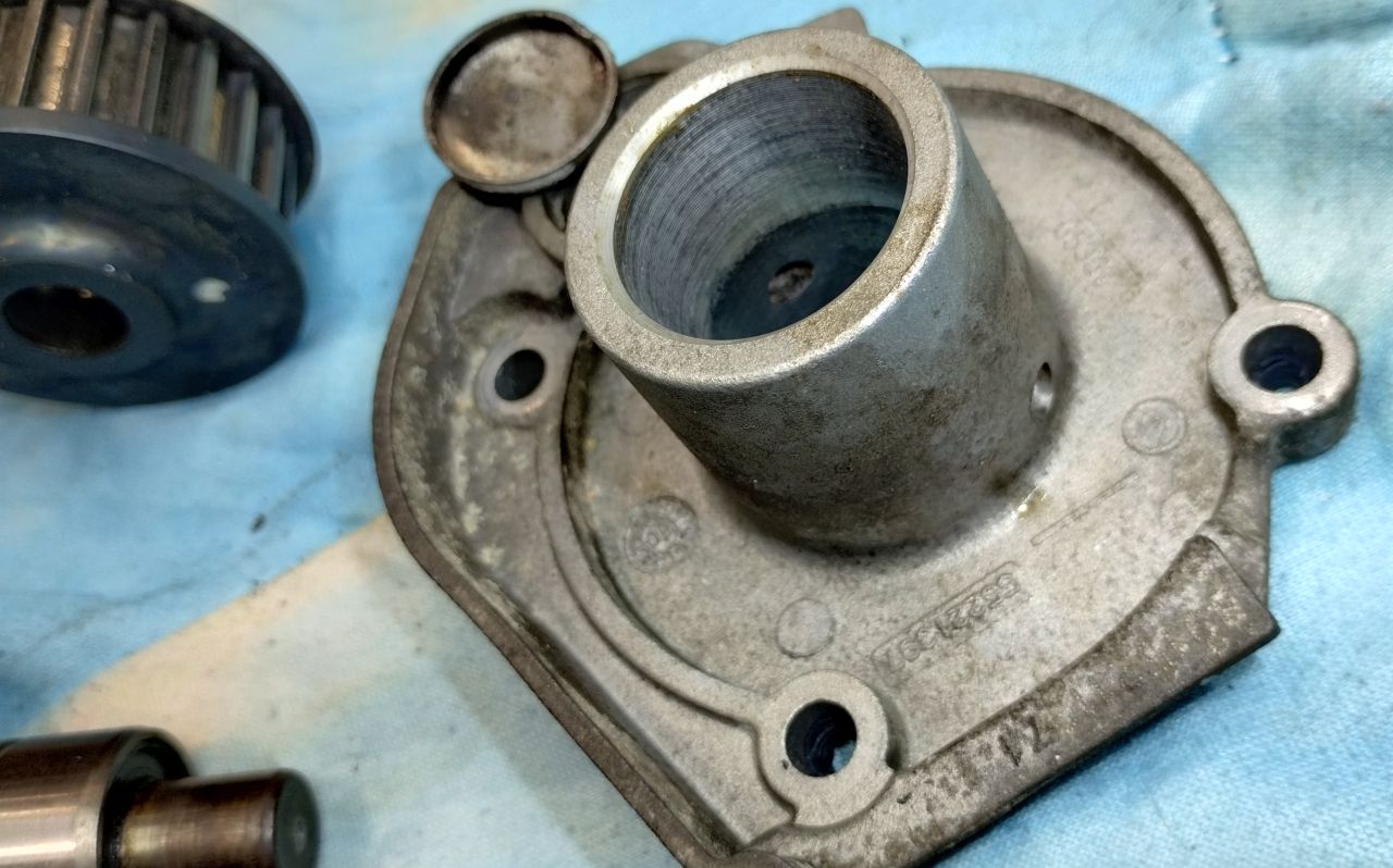

Korek ("brok") nie pełni żadnej funkcji. To tylko drugi drenaż. Po co, nie wiem (gdyby tam woda - nie płyn - stała i zamarzła?). Załącznik:
IMG_20240122_201536186.jpg [ 127.62 KiB | Obejrzany 8561 razy ]

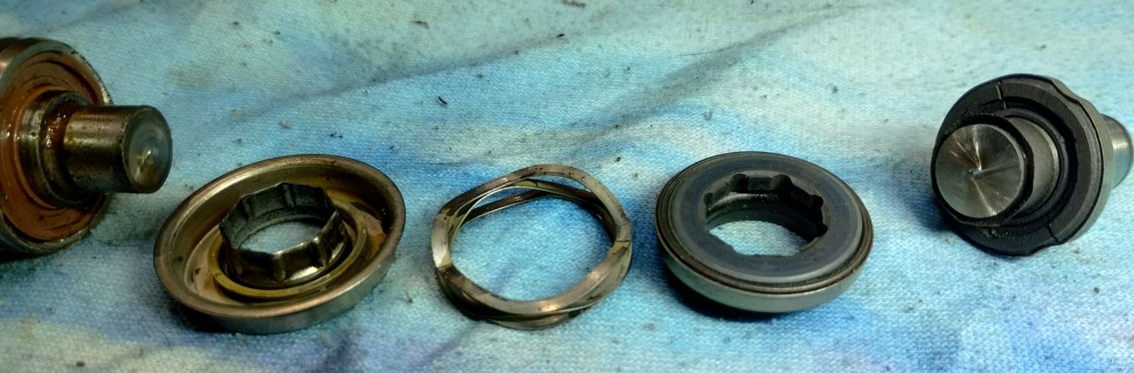

Szlifierka w ruch, cięcie ośki (niestety). Uszczelnienie wstępnie rozebrane. Załącznik:
IMG_20240122_205337792_HDR.jpg [ 101.7 KiB | Obejrzany 8561 razy ]
IMG_20240122_205430497_HDR.jpg [ 156.36 KiB | Obejrzany 8561 razy ]

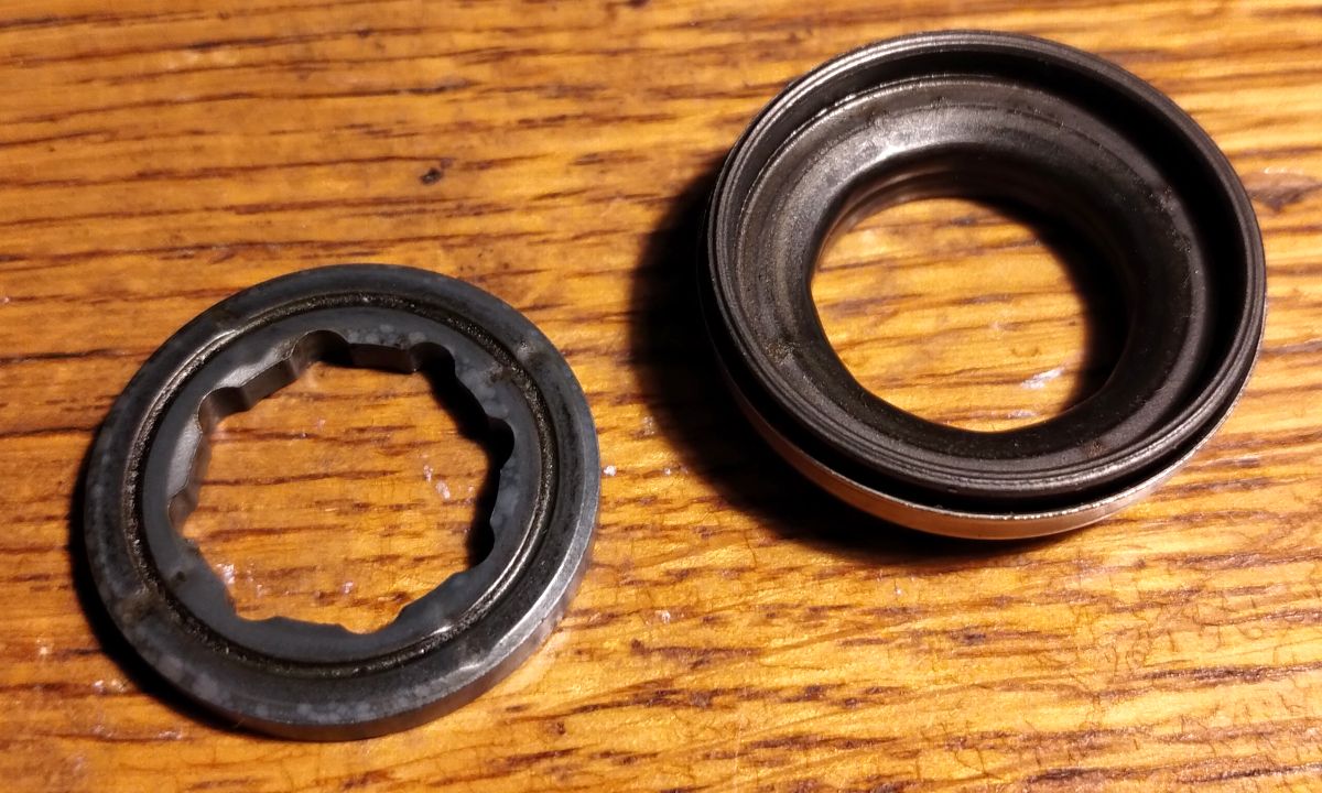

Jest trochę elementów składowych. Nieruchomy pierścień (1 z prawej) siedzi w gumowej przeponie/mieszku (2 element od prawej), inaczej płyn by pomijał pierścienie i szedł na około do łożysk. Tak więc konstrukcja czołowego uszczelnienia nie jest samodzielna (że tylko 2 pierścienie i koniec), inne elementy też są (gumowe najczęściej). Pierścień nieruchomy jest dociskany wstępnie sprężyną falistą, ciśnienie też pomaga (ale jednocześnie unosi gumowy mieszek, czyli np. tam może pompa popuścić, nie tylko na czole pierścieni). Załącznik:
IMG_20240122_205728819_HDR.jpg [ 97.34 KiB | Obejrzany 8561 razy ]
Pierścień nieruchomy (nie kręci się, ale sprężynuje jak było wcześniej). Ma powierzchnię z otworkami. To podobno dla chłodzenia, smarowania i docierania się pierścieni. Aby było prawie na mokro, "tarcie pół-płynne, graniczne" (kosztem tego, że pompy oficjalnie mają prawo czasem popuścić kropelkę, a normalnie płyn się prawie "ściera" na bieżąco i/lub jest odrzucany jak w "wirówce", dlatego pompy nie ciekną strumykiem). Taki rodzaj tarcia jest dosłownie ciągle "na granicy" (czy pójdzie na mokro i popuści, czy na sucho i się zatrze), kompromis między szczelnością i trwałością. Duża wrażliwość na warunki (obciążenie, temperatura, prędkość obrotowa). Załącznik:
IMG_20240124_043104017.jpg [ 146.29 KiB | Obejrzany 8492 razy ]
IMG_20240124_043045679.jpg [ 151.74 KiB | Obejrzany 8492 razy ]

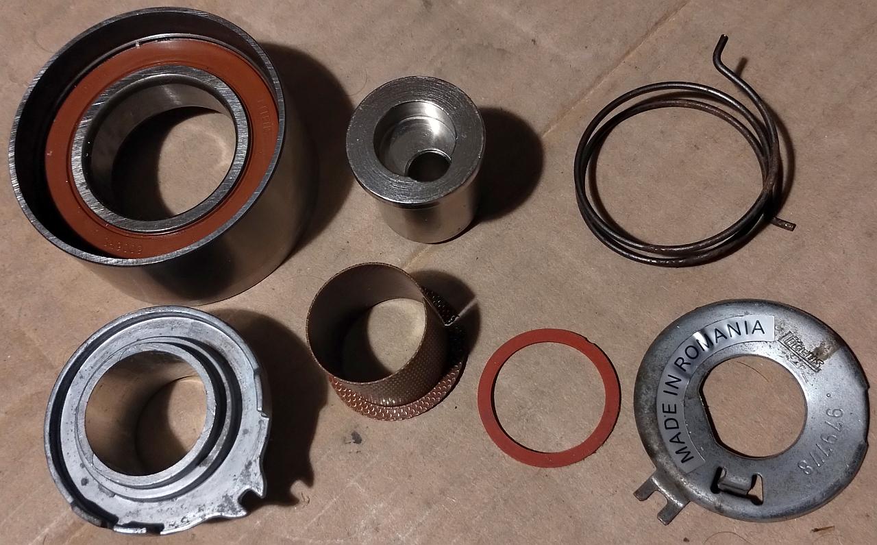

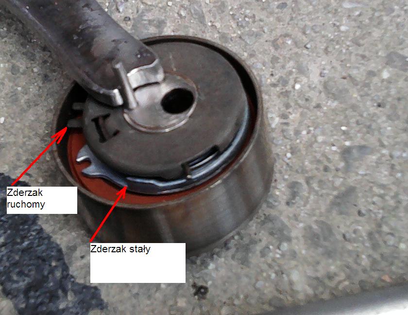

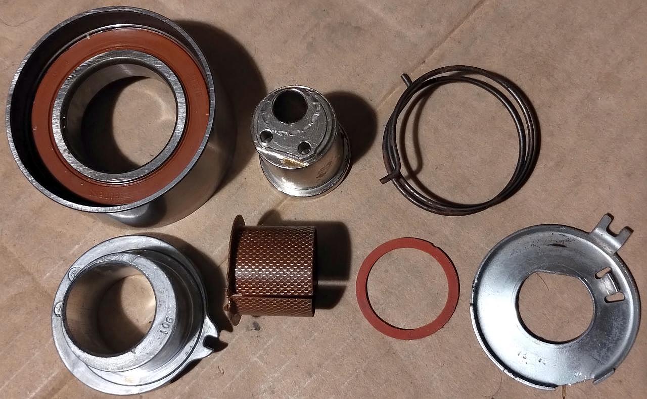

Napinacz ma dwa elementy mimośrodowe, mniejszy obraca się w większym (a tenże jest wprasowany w łożysko). Załącznik:
Napinacz_forumowy.jpg [ 140.93 KiB | Obejrzany 2734 razy ]
Napinacz_osiedlowy.jpg [ 150.18 KiB | Obejrzany 2734 razy ]
