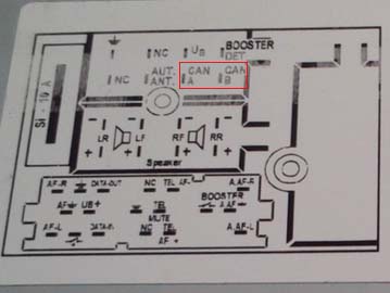

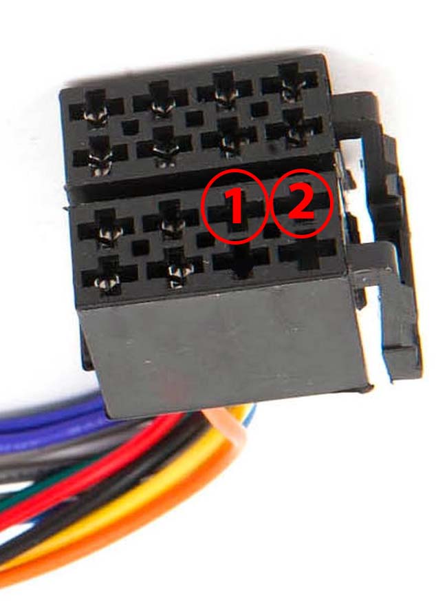

Na schemacie widać w które miejsca kable muszą być podpięte od strony radia. Jest też widok wtyczki. Numer 1 to CAN A, numer 2 to CAN B.

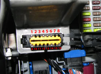

Z drugiej strony kabla najprościej podłączyć się do złącza diagnostycznego, które jest za plastikową zaślepką po lewej stronie, tam gdzie są bezpieczniki.
CAN A podłączamy do pinu nr 9 a CAN B do pinu nr 1. Najlepiej odszukać odpowiednie kable z tyłu złącza i użyć szybkozłączek albo użyć lutownicy.
