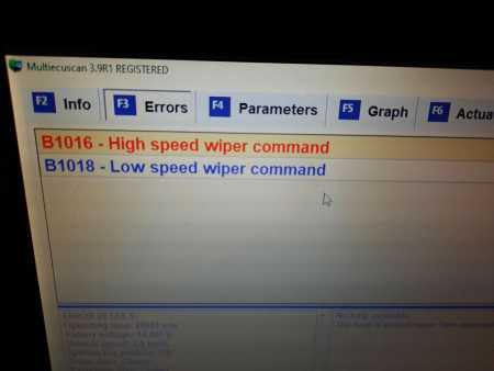

Bodykomputer zgłasza dwa błędy:
B1016 – usterka drugiego biegu wycieraczek
B1018 – usterka pierwszego biegu wycieraczek

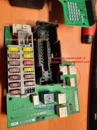

Przekaźnik wycieraczek jest zamontowany na stałe wewnątrz bodykomputera NBC. Ostatnie ogniwo mogące ulec uszkodzeniu to właśnie jakiś element wykonawczy w bodykomputerze

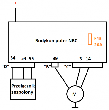

Schemat połączeń wycieraczek:

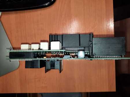

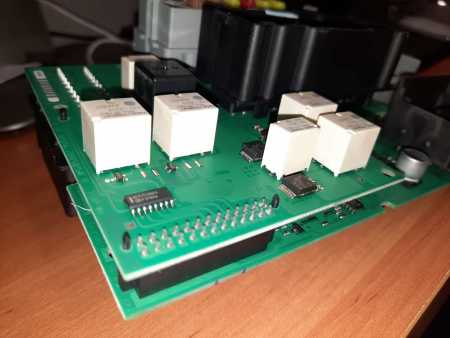

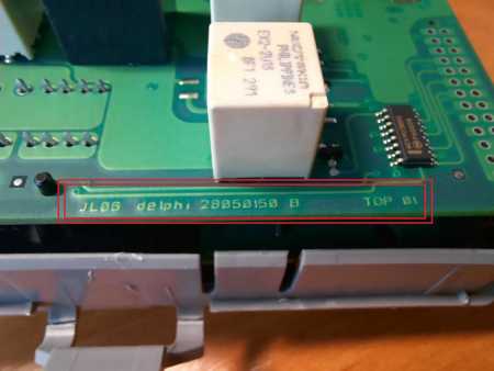

Bodykomputer NBC jest jednoczęściowy i składa się z dwóch płytek drukowanych (część z komputerem, zaprogramowanym immo, VINem itp. oraz części z elementami wykonawczymi – układy scalone z tranzystorami MOSFET, układami scalonymi z zespołem układów Darlingtona, przekaźników i podstawą bezpieczników). Budowa analogiczna do bodykomputera w Punto II, natomiast tam było to mądrzej rozwiązane - część „komputerowa” i „wykonawcza” była w oddzielnej obudowie.

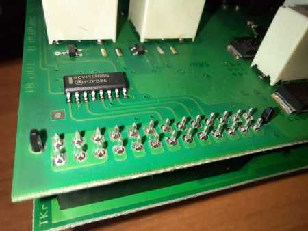

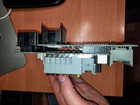

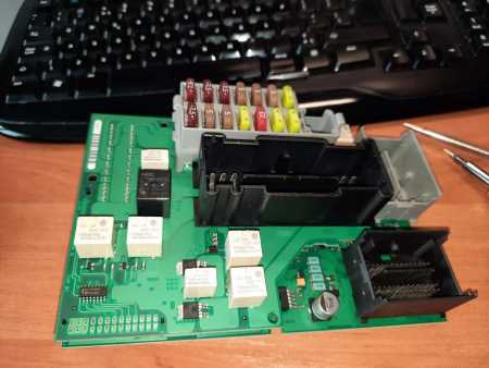

Kupiłem bodykomputer o takim samym numerze katalogowym z ePer-a i zajrzałem do środka:

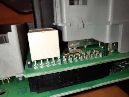

Jak widać płytka komputerowa i wykonawcza są razem spięte za pomocą dwóch jednorazowych, zatrzaskowych złączy… brak dostępu do lutów przekaźników i tak trzeba jakoś rozdzielić płytki.

- rozdzielenie płytek i wymiana przekaźników wycieraczek (~15zł/szt), ale nie powiedziane że to przekaźnik. Może to być scalak z MOSFETami - także opcja najbardziej ryzykowna, najtrudniejsza i moim zdaniem bez sensu.

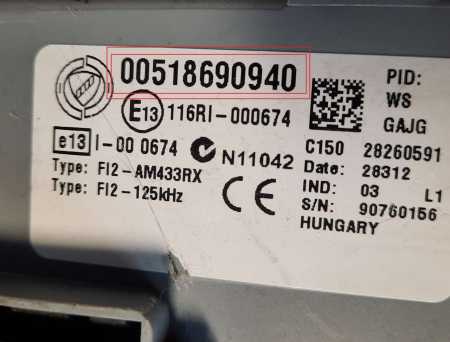

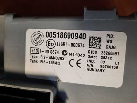

1) Kupujemy NBC o takim samym numerze OE!

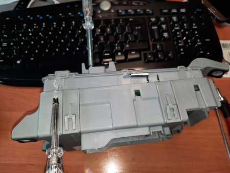

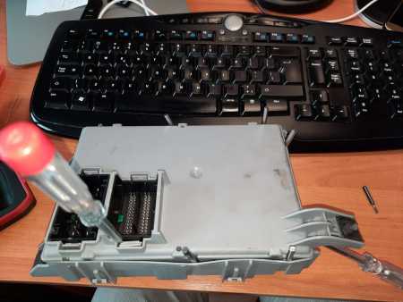

2a) Otwarcie bodykomputera
Trzeba sobie jakoś radzić. Zatrzaski do obudowy + zatrzaski na gniazdach:

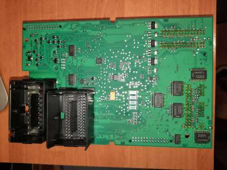

2b) opis płytek
Płytka "wykonawcza" - na niej są praktycznie same elementy wykonawcze, tj: Przekaźniki, tranzystory + wtyczki z dużymi pinami:
Płytka "komputerowa":
Przykładowe elementy na płytce wykonawczej:

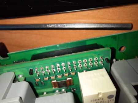

2c) Rozdzielenie płytek

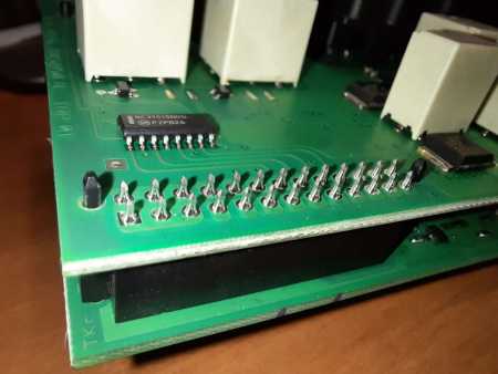

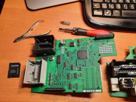

Płytki rozdzieliłem w następujący sposób:
- pozgniatałem zatrzaskowe piny obcążkami do skórek :E
Pozgniatane piny:
- podważałem płytkę płaskimi śrubokrętami tak długo aż zatrzaski puściły :E Najpierw mniejszymi, później coraz większymi aż puści.

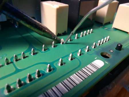

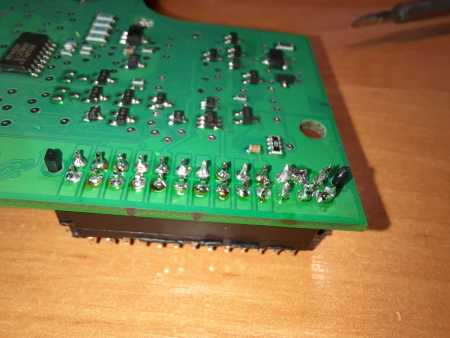

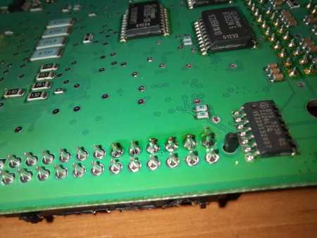

3) Ćwiczenie lutowania
Jak ktoś dawno nie lutował to do ćwiczenia można wykorzystać płytkę komputerową „dawcy części”.
Na początku…. Nawet tego nie skomentuję….. :E
Ale z czasem już akceptowalnie:
Luty powinny być błyszczące a nie matowe. Matowe luty = duże ryzyko, że będzie to tzw. „zimny lut”.
Oczywiście lutujemy lutownicą kolbową, grzejemy pole na płytce i pin jednocześnie, dotykamy spoiwem lutowniczym z topnikiem i ładnie powinno się wszystko rozpłynąć. Najgorzej z pinami masowymi – kilka pinów do jednej dużej ścieżki…. Trzeba długo grzać.
Mniej więcej tak to wygląda:

Sprawdzamy czy płytka wykonawcza z dawcy wygląda tak samo (ścieżki, rozmieszczenie elementów i kod na płytce).
Jeżeli tak, to spinamy płytki i lutujemy piny od strony płytki wykonawczej.

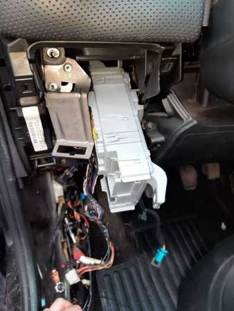

Do samego demontażu NBC potrzebne będą:
- przedłużka, przegub kardana, grzechotka i gwiazdkowa nasadka bodajże E8? E6? Gwint śruby trzymające bodykompa, to M6.
Do odkręcenia tej śruby "gwiazdki", nie trzeba aż tak wyszukanych kluczy. Jakąś zwykłą nasadką też ruszy. Nie jest to przykręcone mocno.
Jak nie chcemy wyginać blaszki trzymającej złącze diagnostyczne to dodatkowo:
- wiertarka z wiertłem do metalu, żeby rozwiercić nity i 2 nowe śruby z nakrętkami… myślę, że M6x10 będzie ok.
- Jak mamy nitownicę, to zamiast śrubek i nakrętek wystarczą dwa nity zrywalne.
Foto poglądowe:
