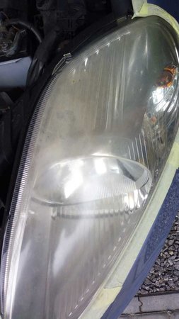

Cześć, dziś napiszę Wam o moich przejściach oraz dlaczego uważam, że patent http://fiatpunto.com.pl/topic29116.html ma pewną wadę. Otóż lampy są lakierowane z filtrem UV po samej polerce zdejmiemy filtr i "pozamiatane". Co potrzebujemy: Kostkę "lakierniczą" lakier klar z utwardzaczem najlepiej mieszany przy Was podkład do plastiku papier i taśma malarska papiery wodne: 400 800 1200 2500 3000 Lampa przed: Załącznik:
IMG_20170503_082757.jpg [ 43.72 KiB | Obejrzany 14642 razy ]

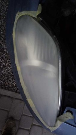

Zaczynamy od zmatowania lamy 400 ja robiłem to na sucho ponieważ zieleni i żółci było b. dużo. Załącznik:
IMG_20170503_082803.jpg [ 28.88 KiB | Obejrzany 14642 razy ]

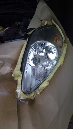

Następnie już na mokro 800;1200; jak już nie wyczuwamy rys to 2500;3000. Efekt po 3000 Załącznik:
IMG_20170503_094421.jpg [ 32.94 KiB | Obejrzany 14642 razy ]

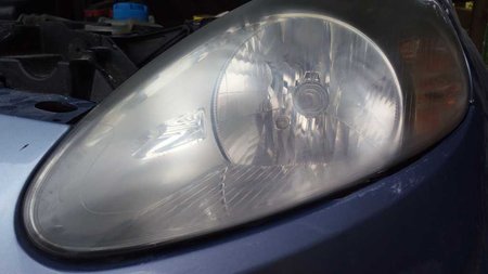

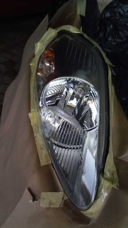

A teraz już z górki - odtłuszczamy, kładziemy podkład (czekamy około 10-15 min chyba ze producent podaje inaczej) i następnie 2 (ja położyłem 3) warstwy naszego lakieru bezbarwnego z utwardzaczem. Efekt jak dla mnie jest ogromny w stosunku do tego co było. Wczoraj wieczorem jak jechałem widać było znaczną poprawę. Załącznik:
