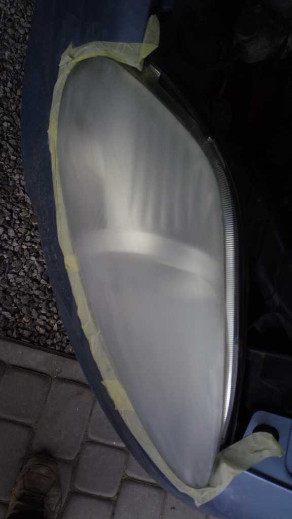

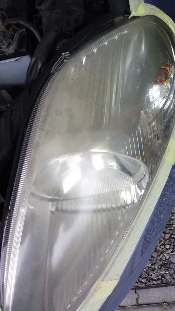

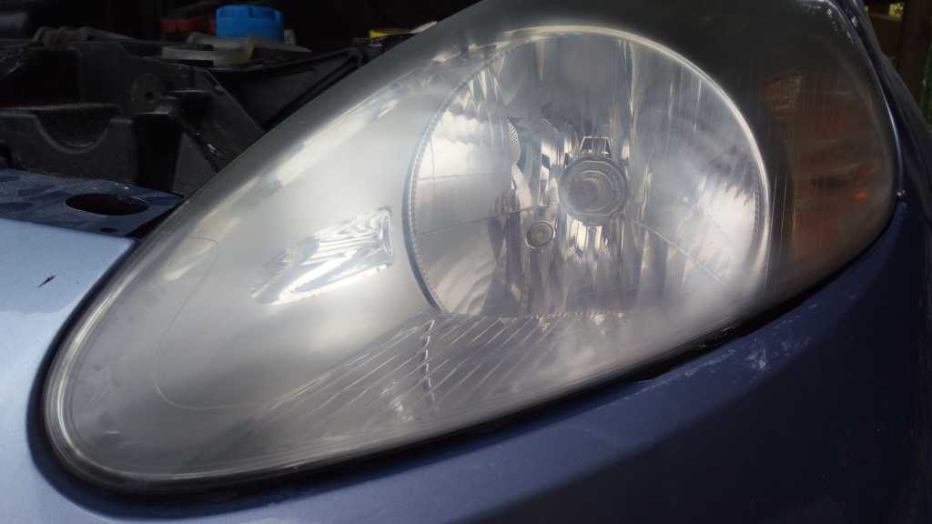

Lampa przed:
Zaczynamy od zmatowania lamy 400 ja robiłem to na sucho ponieważ zieleni i żółci było b. dużo.
Następnie już na mokro 800;1200; jak już nie wyczuwamy rys to 2500;3000.
Efekt po 3000

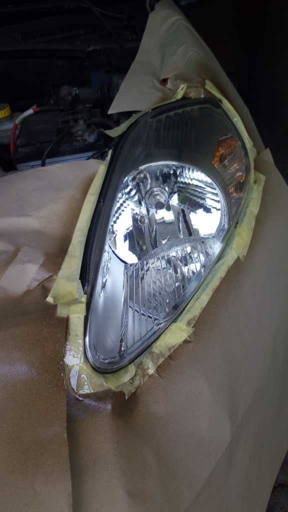

A teraz już z górki - odtłuszczamy, kładziemy podkład (czekamy około 10-15 min chyba ze producent podaje inaczej) i następnie 2 (ja położyłem 3) warstwy naszego lakieru bezbarwnego z utwardzaczem.
Efekt jak dla mnie jest ogromny w stosunku do tego co było. Wczoraj wieczorem jak jechałem widać było znaczną poprawę.
