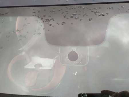

Pierścień odznaczamy na szybie i matowimy ją papierem ściernym. Smarujemy pierścień klejem przykładamy do szyby i zabezpieczamy taśmą samoprzylepną. Ja zostawiłem na całą noc i rano się już trzymało. Mocowanie samego lusterka jest takie samo.

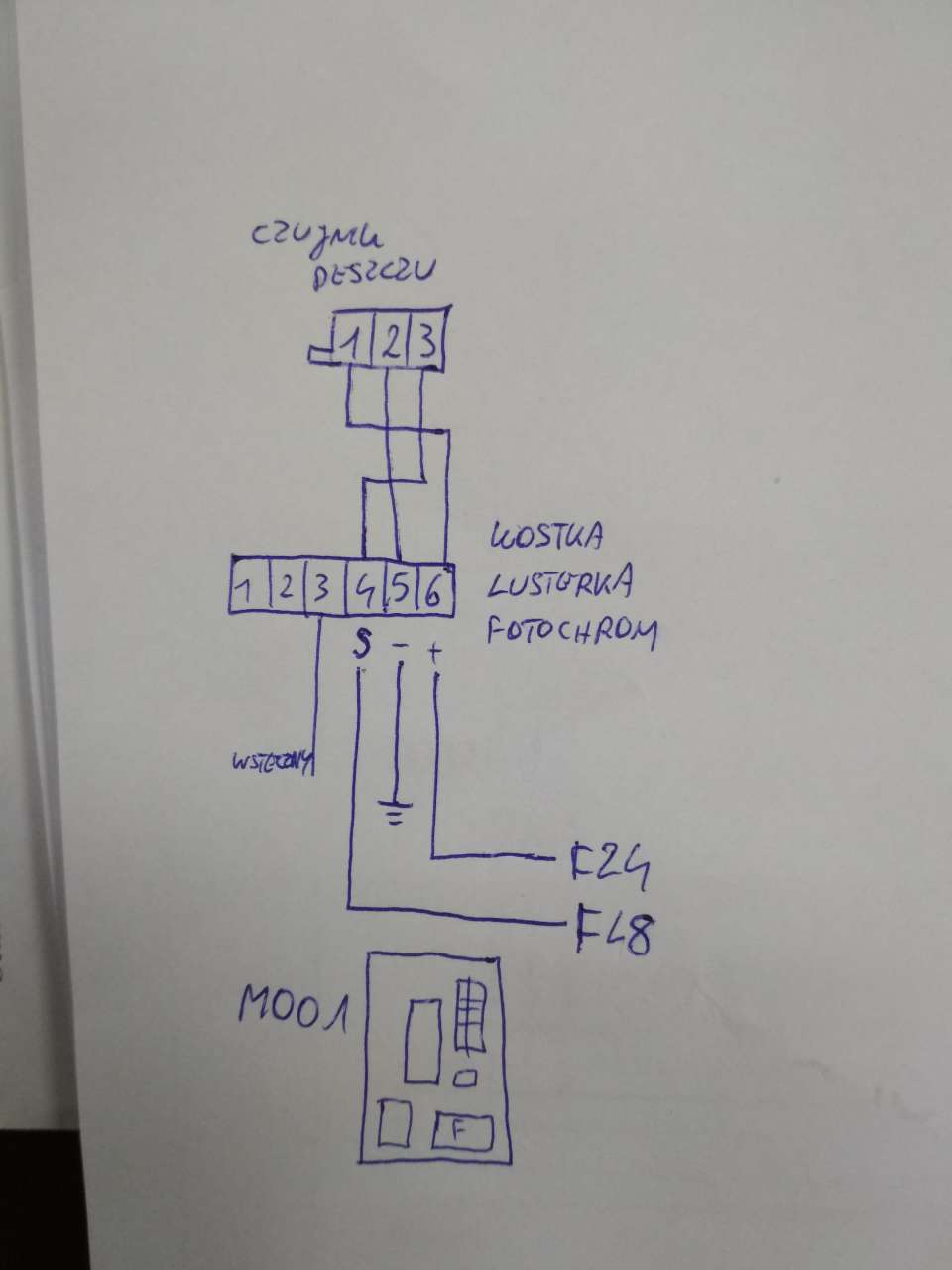

Przeciągamy dwa przewody do Body i jeden do najbliższej masy (np. z lampy pod sufitem).
Czwarty przewód można podłączyć pod sygnał świateł cofania, aby po włączeniu biegu wstecznego lusterko się nie przyciemniło/rozjaśniło.

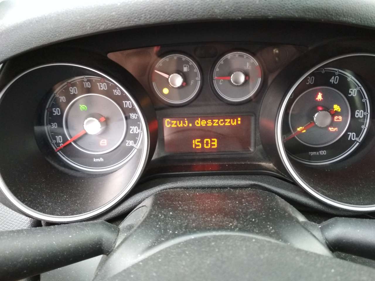

Następnie podłączamy komputer i łączymy się z Body. Wchodzimy w konfigurację pojazdu i wybieramy Rain sensor -> enable.
Jeśli się aktywowało wystarczy ustawić przełącznik wycieraczki przedniej w tryb pracy przerywanej (to jest tryb automatyczny).
Żeby mieć w menu licznika możliwość regulacji czułości czujnika, wystarczy w konfiguracji pojazdu aktywować Dimmer menu.

Komentarz do pliku: czujnik od zewnątrz
Komentarz do pliku: menu czujnika deszczu
po wejściu w czujnik obok miga cyfra od 1-4

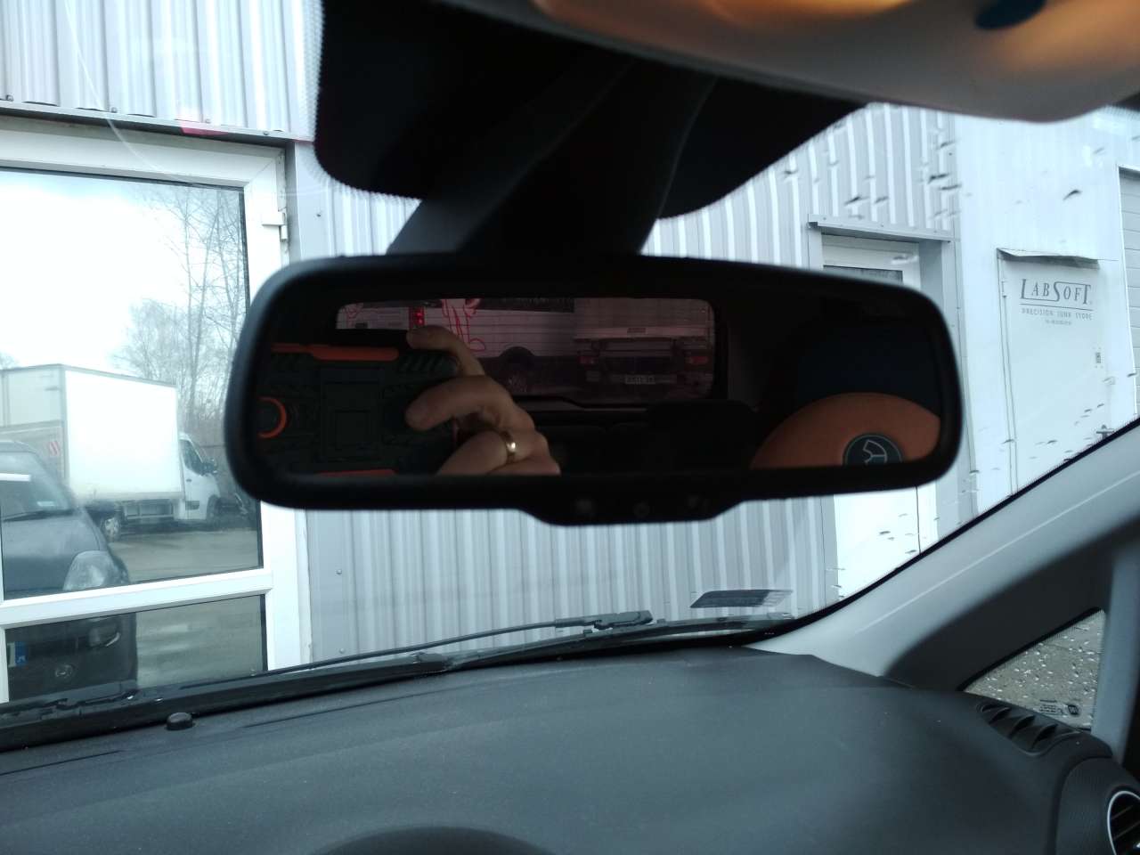

Komentarz do pliku: lusterko fotochromatyczne
Komentarz do pliku: schemat

Hmmm. A powiedz mi, zasilasz i lusterko i czujnik z jednej linii?
 Post #846707 Wysłany: 19 Mar 2019, 09:55;
 Temat postu: Re: montaż czujnika deszczu/lusterka fotochromatycznego
Imię: Andrzej
Rejestracja: 09 Mar 2019,
Posty: 114
Tak. Tak było na schemacie i takie połączenie było na kostce przy lusterku. Bezpiecznik F49/5A
Włącza się po przekręceniu kluczyka. Swoją drogą ten sam bezpiecznik jest do zasilania PDC i TMPS tylko z innego pinu
