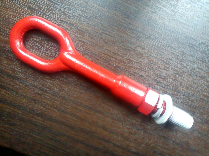

1. Problem. Do zakupionego Grande Punto nie dostałem ucha do holowania...

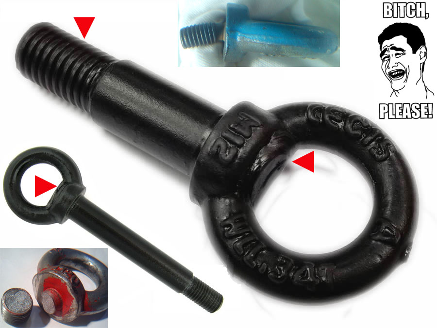

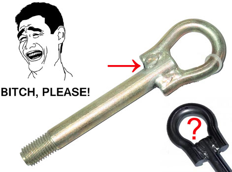

To co jest oferowane w Internecie, to patologia, kowalstwo artystyczne (a często autystyczne). Różne wąsate i brzuchate "mietki" (janusze, zdzisie, witki, stefki, heńki) rzeźbią takie dziadostwo w swych stodołach.
Komentarz do pliku: Amatorskie samoróbki na aukcjach internetowych.
2. Jest to robione ze złomu ("odzysk" uszkodzonych uszu z zakładów pracy, fabryk, budów).
Komentarz do pliku: Surowcem na takie uszy jest złom!
Takie samoróbki się jak najbardziej wykonuje na warsztatach i one wytrzymują, ale "wolno" tak robić nieoficjalnie i tylko na użytek własny! NIE NA SPRZEDAŻ. Za TO sprzedawcom należy się but na ryj.

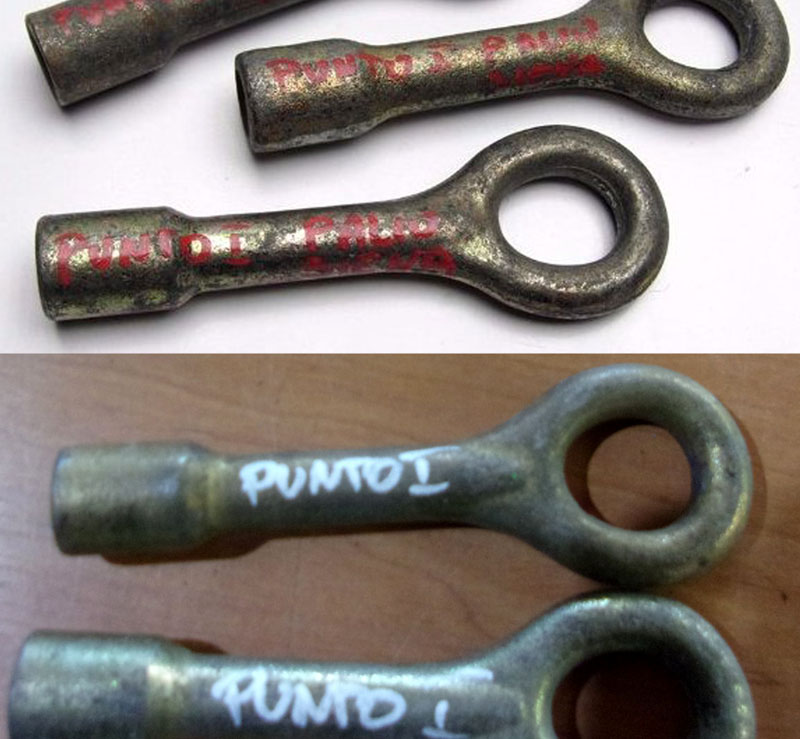

3. Szybciej i taniej było zdobyć oryginalne, kute uszko od starszych Fiatów (P1, Palio, Siena). Gwint jest ten sam, ale wewnętrzny zamiast zewnętrznego. Plus, długość za mała (to dobrze).
Komentarz do pliku: Stare oryginały, odlewane i/lub kute.

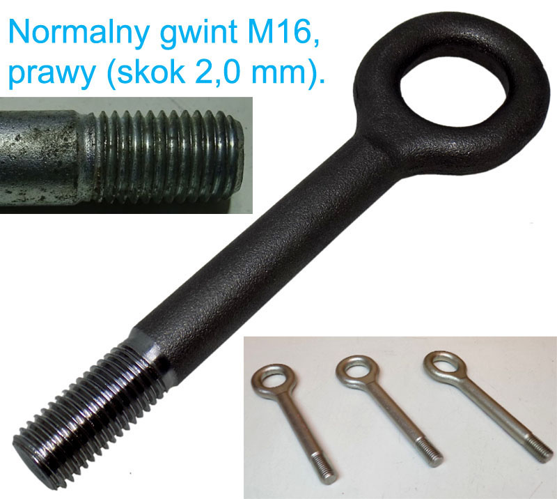

4. Najlepiej oczywiście dorwać oryginał do Grande i nie kombinować nic, ewentualnie zamiennik, jest (ma być) on jako jeden odlew (czy kuty - odkuwka), ale gwint ma skrawany (nie "rolowany" jak oryginał - prawdopodobnie), nieco słabszy od wytworzonego przez zgniot (odkształcenie plastyczne).
Komentarz do pliku: Zwykły, prawy, normalny (czyli skok 2,0) gwint M16.

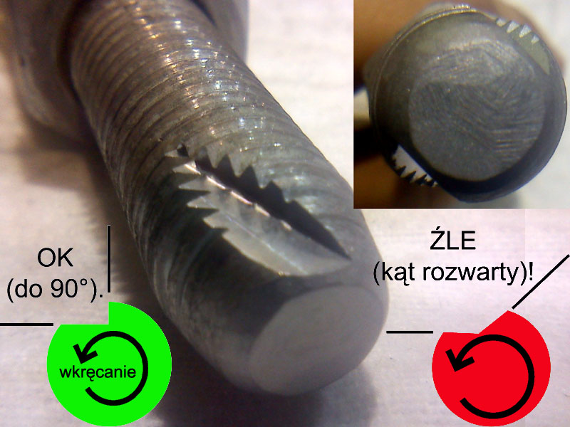

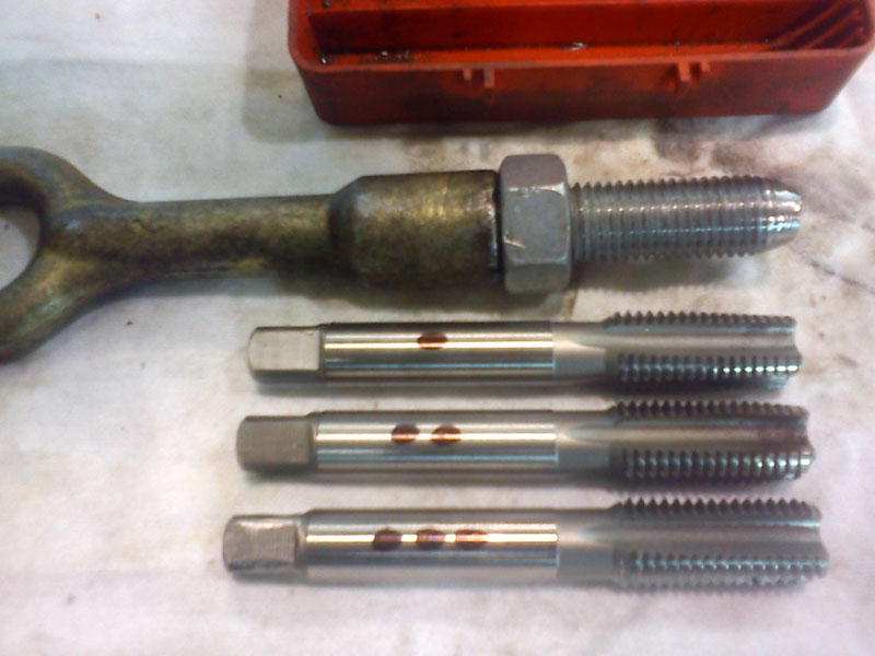

5. Ucho od starych Fiatów przerabiamy pod Grande. Potrzebny jest tylko gwint, najlepiej ze śruby (nowej o najwyższej klasie jaką się da zdobyć), pręty gwintowane np. z Castoramy/OBI są za słabe! Długość ucha powinna wynosić około 12 cm (tyle się wkręca i "znika" w zderzaku). "Pręt" wkręcamy na mocny klej do gwintów i blokujemy przeciwnakrętką (też na klej). Żadnego spawania, ani blokowania przez kołki/zawleczki (bo wymaga wiercenia). Praktycznym problemem jest też często zanieczyszczenie gwintów (i ucha i po stronie samochodu). Dlatego można wykonać pseudo-gwintownik, aby czyścił gwint przy wkręcaniu. Nie ma na to polskiej nazwy, po angielsku jest to "thread chaser" (narzędzie do czyszczenia istniejącego gwintu, NIE do nacinania nowego).
Komentarz do pliku: Śruba jako narzędzie do czyszczenia gwintu.
6. Nie ma tu wielkich wymagań, "jedynie słusznej" geometrii, wystarczy wykonać nacięcie (lub dwa symetrycznie "po obu stronach"), brzeszczotem, pilnikiem, szlifierką, albo frezować (jak ktoś ma możliwość). Powstałe krawędzie mają być ostre i zgarniać brud (czyli kąty ostre lub prosty maksymalnie), a nie "wjechać" na brud i się w nim zaklinować (kąt rozwarty).
Komentarz do pliku: Krawędzie czyszczące mają być ostre.
7. Gotowe uszko, podkładki opcjonalne. Ucho należy dokręcać "na maksa", luźne się wygnie/wypadnie.
Komentarz do pliku: Ucha holownicze wkręca się "na chama".

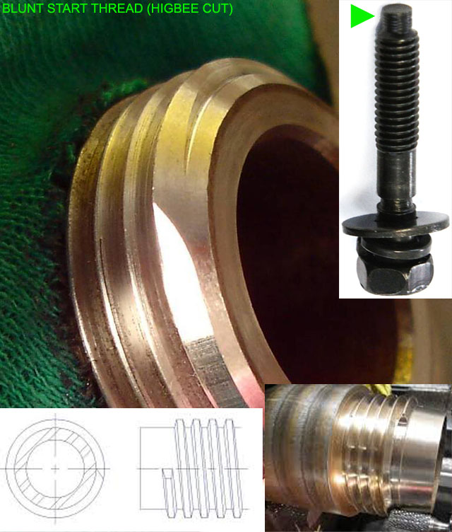

8. To nie wyczerpuje tematu gwintów (początek zwojów). Można by to wykonać jeszcze lepiej, ładniej.
Komentarz do pliku: Inne możliwości wykończenia (rozpoczęcia) gwintów.

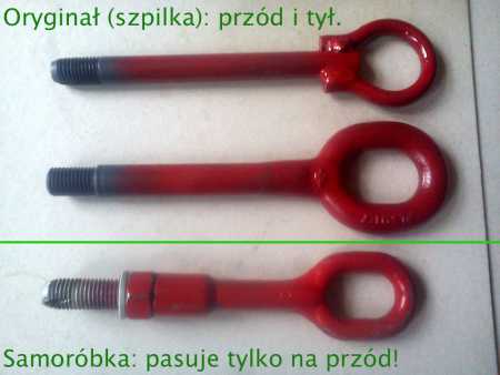

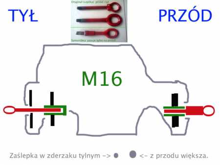

Zabrakło drobnego szczegółu. :E Takie odzyskane uszko z Punto 1 i podobnych pasuje tylko na przód w Grande!
Niekonsekwencja producenta. Z przodu jest spory otwór w zderzaku i otwór/gwint wewnętrzny jest płytko osadzony.
Komentarz do pliku: Fiat nie umie zaprojektować takich samych otworów z przodu i z tyłu.
Z tyłu gwint jest ukryty głęboko za dodatkową blachą, belką, jest po drodze mały otwór, przejdzie tylko długa szpilka!
Komentarz do pliku: Warto mieć dwie wersje!
Fajnie, bo ten dodatkowy otwór po drodze stanowi "wzmocnienie", podparcie szpilki, aby się nie wyginała (ale z przodu takiej pomocy ona nie ma, stąd wiele używanych uszu jest pogięta - uważać jak kupujecie, absolutnie nie brać krzywych). Rozwiązaniem (przedłużającym życie tych szpilek) jest posiadanie 2 różnych sztuk: przerobiona jak w temacie (na przód) oraz oryginalna szpilka (tylko na tył).

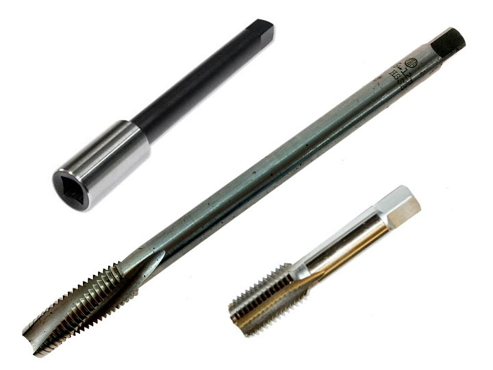

Najważniejsze. Jak otwory są latami nie używane, to nic się nie wkręci. Raz na kilka lat otwory trzeba przeczyścić gwintownikiem (i zakonserwować "na tłusto"). Musi być przedłużany albo zwykły + przedłużka. Jak było wcześniej podane: zwykły gwint M16 (jedyna pozytywna rzecz, dobrze, że nie wymyślali z lewymi gwintami).
Komentarz do pliku: Normalny skok, prawy M16.
A pomysł z nacięciem na gwincie do zbierania zanieczyszczeń jak najbardziej działa (na tłusty brud, na mocną korozję średnio), widziałem takie fabryczne uszy (do innych marek) z podcięciami.
