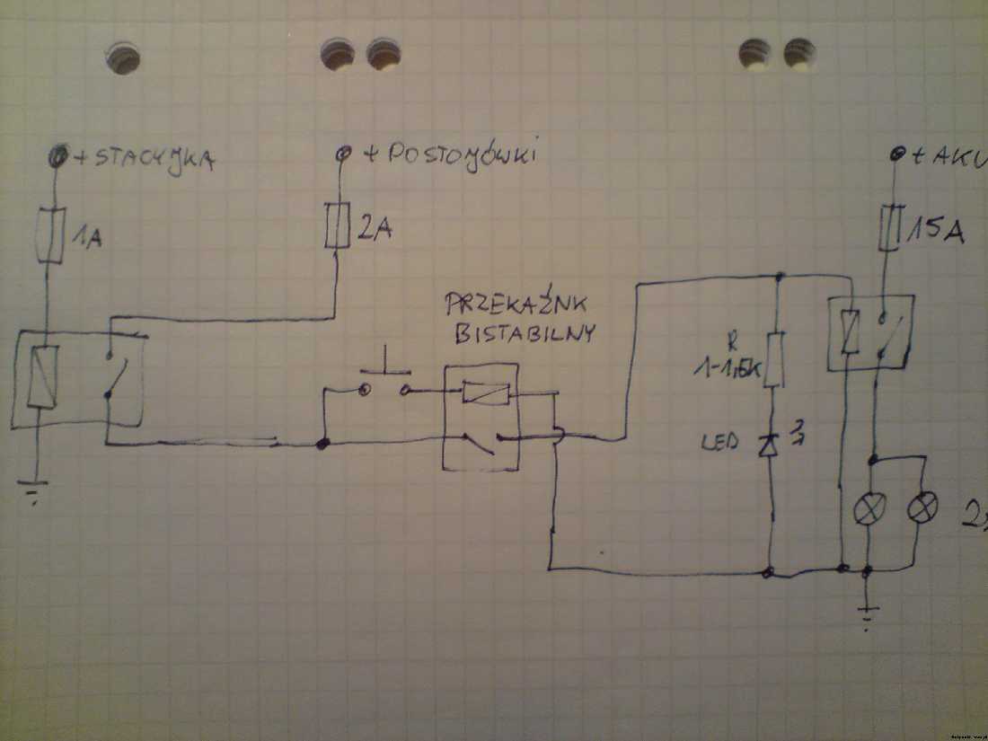

 Post #222232 Wysłany: 24 Lut 2009, 00:53;
ipIV no i jak sie okazuje jest to problem którego nikt jeszcze nie rozwiazał
 Post #222234 Wysłany: 24 Lut 2009, 02:30;
Posty: 13084
Raczej nie chce się rozwiązać - tak bym to nazwał, bo problem jest trywialnie prosty :lol: :E
Czyli tak:
Halogeny świecą wtw gdy jest włączony i zapłon i postojówki oraz przyciśniemy zwierny przycisk. Wyłączenie zapłonu/postojówek lub naciśnięcie po raz drugi przycisku spowoduje rozłączenie obwodu zasilania żarówek.
Led wklejony w miejsce gdzie powinien być w budzikach, lub po prostu naklejony na już istniejącego leda. W podłączanie do już wlutowanego nie bawiłbym się.
[ Dodano: 24 Lut 2009 01:30 ]
Drut ale działa jak seryjny :lol: :>
Co do diody nie widzę za bardzo innego rozwiązania gdyż z tego co wiem bez seryjnej instalki nawet bodykomp nie obsługuje sterowania tą diodą.

ipIV Nie mogę się z tobą zgodzić , że załatwienie tak sprawy będzie dobre . Moim zdaniem jeśli się coś robi to trzeba to robić tak , żeby przyszły właściciel przy jakiś jeszcze doposażeniach czy naprawach nie miał problemu . Dlatego takie druciarstwo dla mnie jest rzeczą naganną.
Tak jak mówie , da się zrobic wszystko jak w oryginale oprócz świecenia wskażnika włączonych lamp przeciwmgielnych , ponieważ idzie on po lini CAN.
ipIV gdzie widziałeś taki włącznik do świateł :) , bo ja szukam i szukam
To należy go wyposażyć w odpowiednią dokumentację techniczną :lol: :>
Ktoś w moim kropku kupi tarcze i klocki po numerze vin kupi złe :E ktoś w moim kropku będzie chciał regulować luzy zaworowe - wyreguluje źle! :E
Dużo innych rzeczy się szykuje, a co do rozwiązania z lampką jest to jedyny sposób. Chyba że wolisz nie-druciarsko i .... kup całą wiązkę z bodykompem :E A 2 kabelki i dodatkowa wtyczka w zegarach to aż takie druciarstwo nie do połapania się? ;)
[ Dodano: 24 Lut 2009 14:19 ]
A najlepsiejsze rozwiązanie z halogenami to bezpiecznik, drutu troche i przełącznik z młynka do kawy :lol: ;)
[ Dodano: 24 Lut 2009 14:27 ]
Będziesz ciagnąć dodatkowe kable do skrzynek bezpieczników itp, żeby w oryginalne miejsce wstawić przekaźnik czy bezpiecznik? :> IMO takie same druciarstwo jak 2 kabelki do budzików :E Ktoś weźmie oryginalny schemat jak bedzie grzebać, kolory kabli sie zgadzać już nie będą zapewne i już sie nie połapie bez miernika :>

ipIV
Mylisz się . U mnie w instalacji jest zrobione wszystko jak w oryginalne , do tego stopnia ,że kolory kabli się nawet zgadzają z oryginalną dokumentacją Fiata.
I moim zdaniem , ciągnąc oryginalnie kable od przekażników do środka jest sensowne , a gwarantuje Ci , że gdybyś zobaczył taki samochód to nie połapał byś się , żę jest to dokładane
