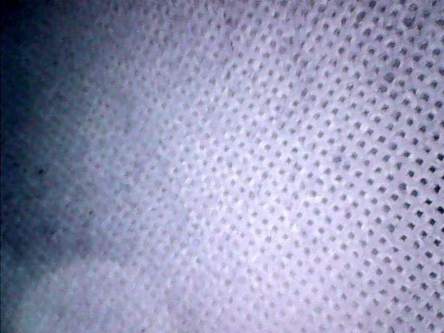

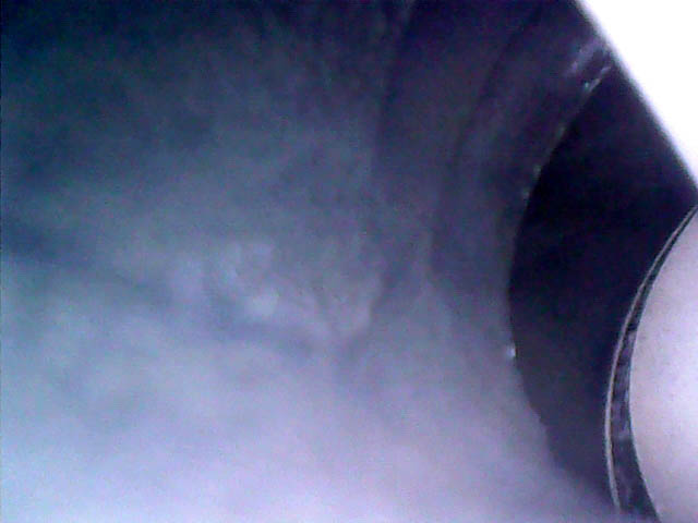

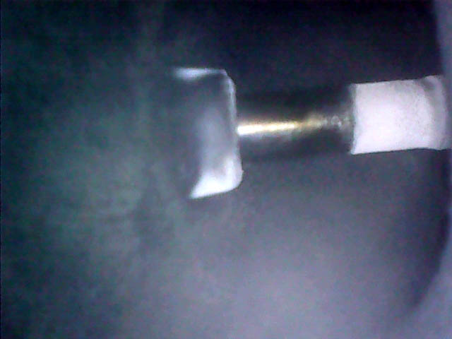

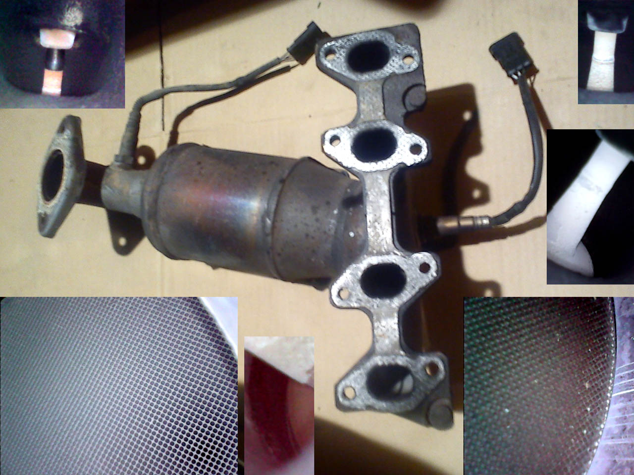

Demontaż kolektora. Inspekcja wnętrza tanią kamerką-endoskopem USB. Katalizator cały, zawory z białym nalotem (nie wiem co to), dobrze, że nie czarna smoła. Błąd: widać okopcone miejsca na kolektorze, cylindry skrajne 1 i 4. Zostało to zignorowane.
Komentarz do pliku: Inspekcja zaworów i katalizatora.

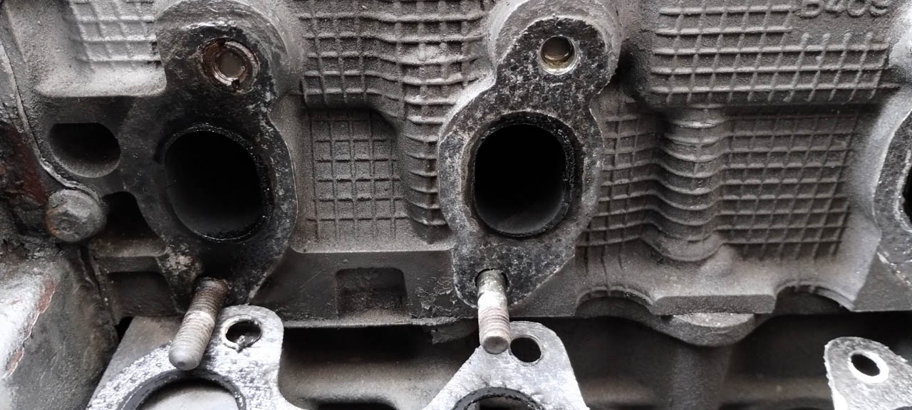

Brakujące szpilki się wykręciły. Nic nie jest zerwane niby. To skąd nieszczelność? Na cylindrze 1 górna szpilka ma ścięcie i zgrubienie...
Komentarz do pliku: Szpilki są, 8 sztuk, a nie trzymają...

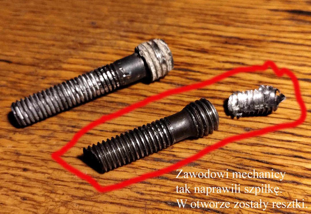

Okazuje się, że nasi tu byli. Szpilka-samoróbka z powiększonym gwintem była wkręcona bardzo płytko, bo wewnątrz zostały resztki oryginalnej szpili (na początku nie widziałem tego), nie chciało im się lub nie umieli tego wydobyć. Ponieważ były tak krótkie/płytkie, to prawie wyrwało gwint, aluminium głowicy. Z braku czasu dorobiłem swoją samoróbkę M12-M8 (poprzednia M10-M8), też krótką. Naprawa tymczasowa. Później się okazało, że tam są resztki szpilki oraz otwór jest wywiercony krzywo + przestawiony. Musiałem zrobić "wstawkę" aż M14-M8. Dolna szpilka (cylinder 1) miała gwint M8, ale też naciągnięty, pozrywany, przerobiłem to na M10-M8 (szpilka samoróbka).
Komentarz do pliku: Fachowcy w profesjonalnych warunkach odwalili manianę.
Czyli robiony był cylinder 1, reszta OK (szpilki oryginalne M8). Przykładowe szpilki i tulejki redukcyjne (samoróbki i handlowe wstawki). Nie sprawdzałem, czy np. "sprężynki" typu Heli-Coil by się tu sprawdziły (warunki pracy nie są łagodne, są obawy), więc chyba lepsze tulejki lub szpilki z dwoma gwintami.

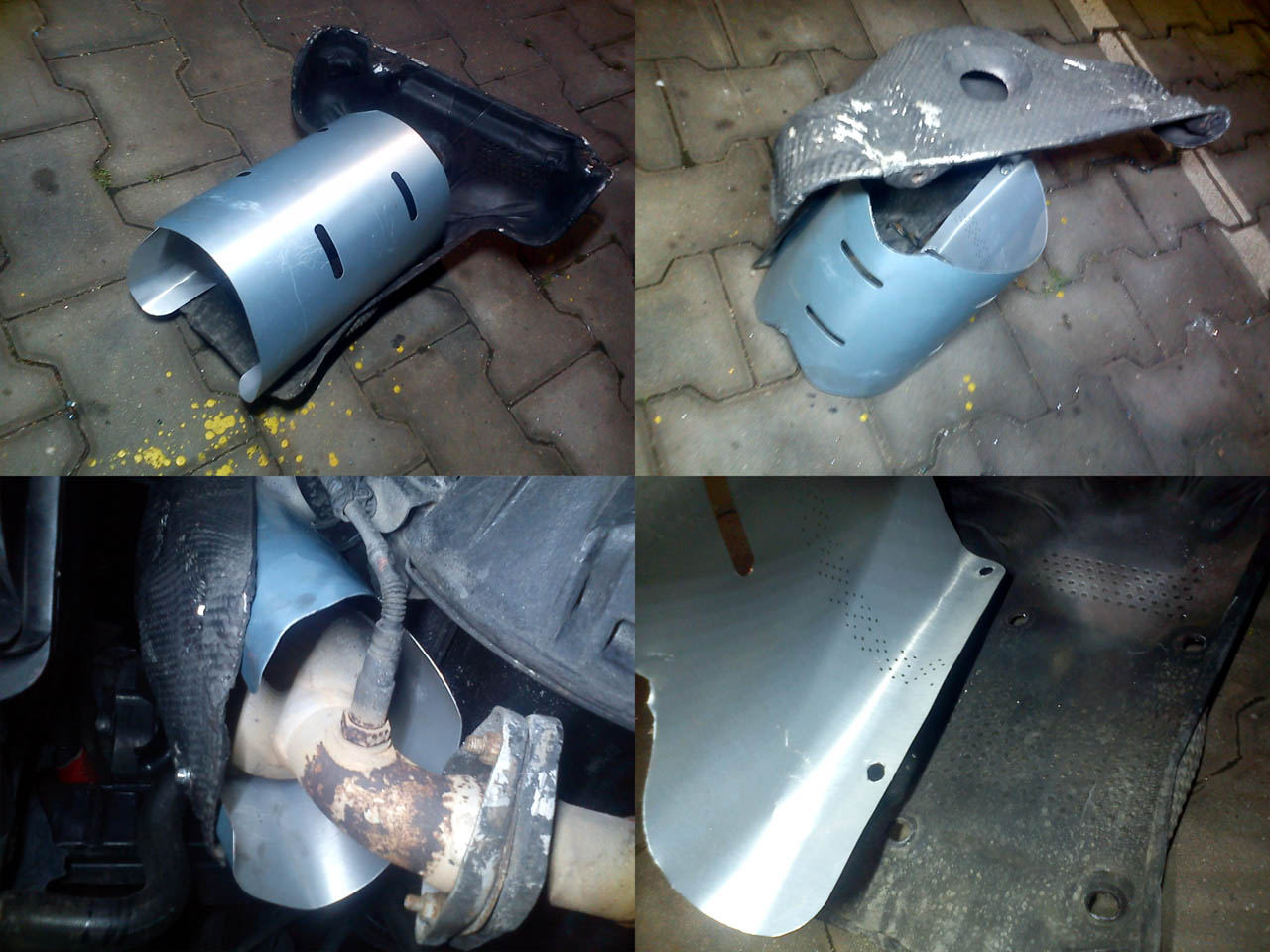

Fiaty i nie tylko, są znane z tego, że jest za gorąco pod maską, co obniża osiągi silnika. Tuż za katalizatorem biegnie rura wodna, dalej oczywiście jest blok i miska olejowa, wyżej głowica i filtr powietrza. W ramach eksperymentu dodałem blachę aluminiową jak na obrazku. Wyczuwalnej różnicy chyba nie ma do dziś (ani lepiej, ani gorzej nie jest), ale z lekkim wskazaniem na efekt placebo (że to "coś" jednak daje).
Komentarz do pliku: Osłona termiczna na tył katalizatora. Ochrona rury wodnej.

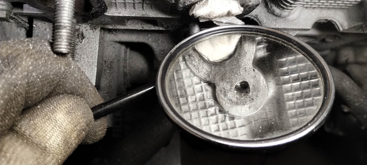

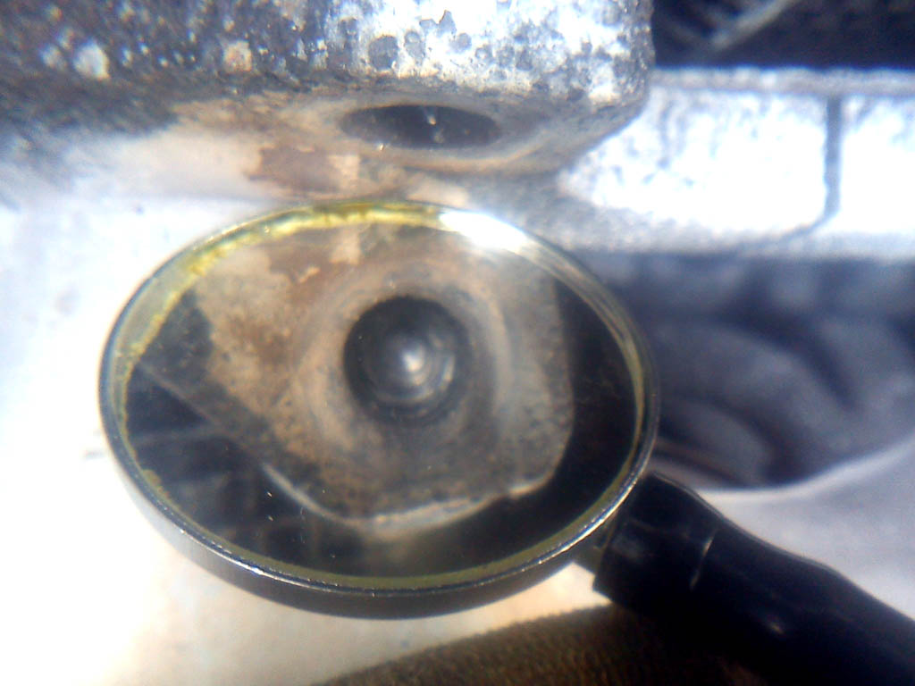

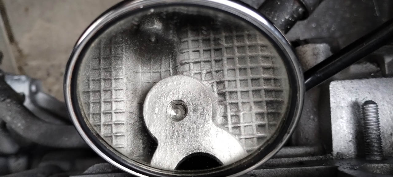

Przy takich pracach potrzebne też jest lusterko, inaczej nie zajrzysz w otwór, nie widzisz co robisz. Wygląda OK? Nie jest "OK".
Komentarz do pliku: Lusterko trza mieć. Albo telefonem podglądać.

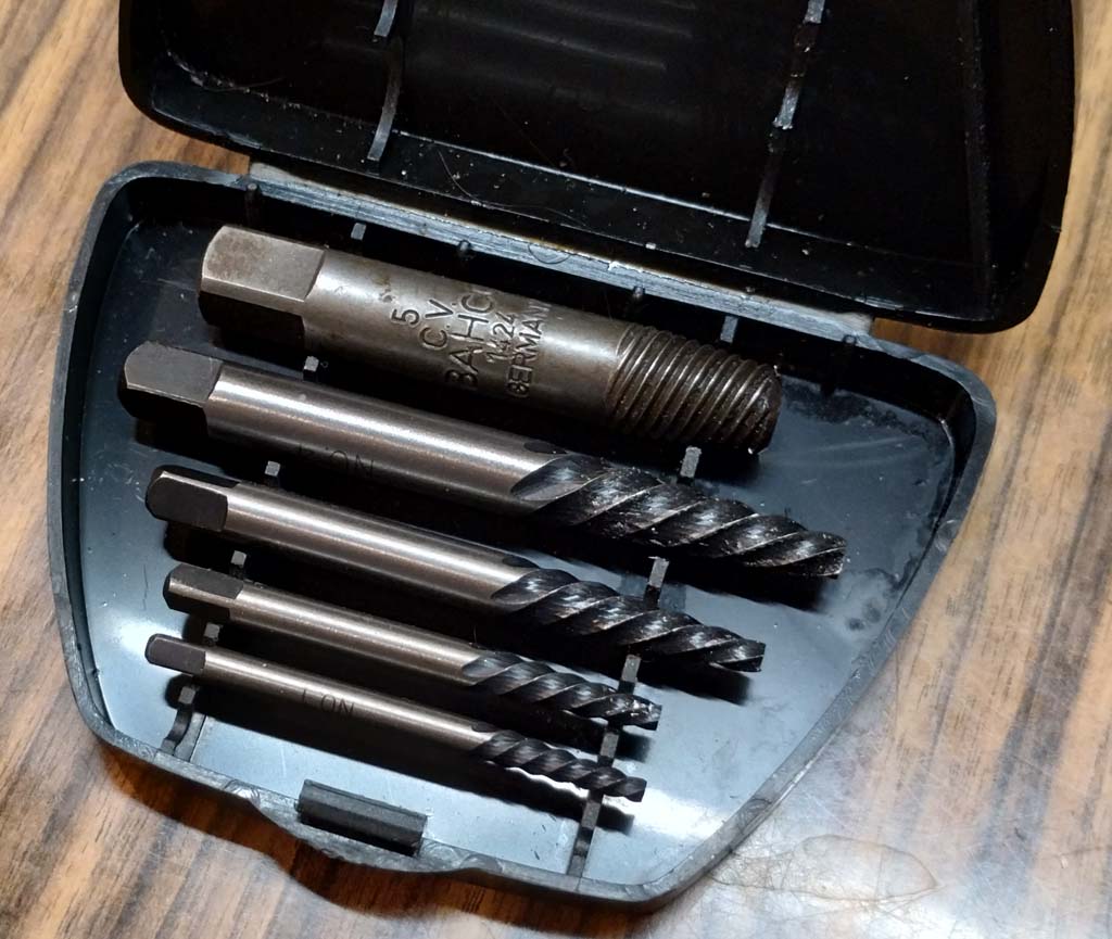

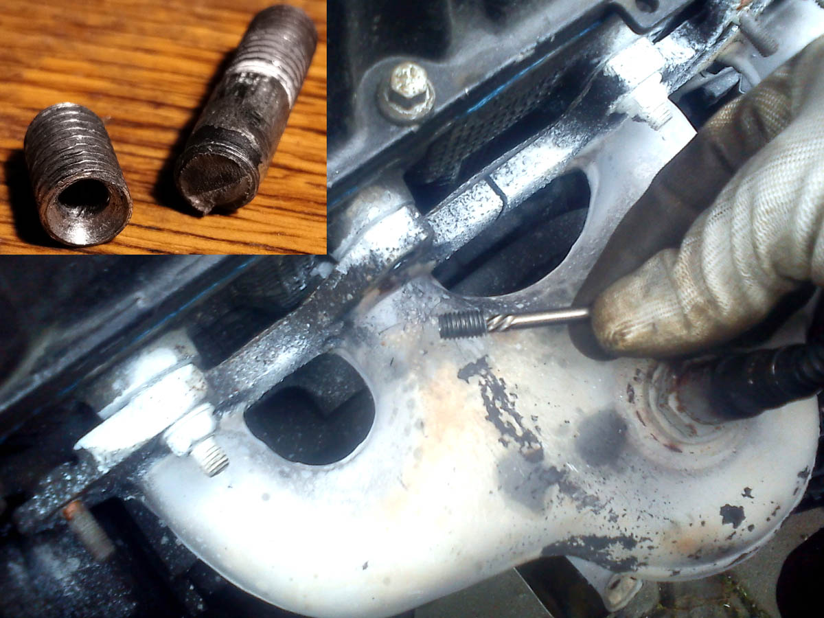

Popularne wykrętaki działają tylko w łatwych przypadkach (można by tam wbić cokolwiek, imbusa, torxa, śrubokręt) i szpilka by wyszła. Błędem jest nieznajomość innych sposobów (niekumaci myślą, że wszystko zawsze da się rozwiercić i wyjąć wykrętaczkiem - to ich cała "wiedza" z mechaniki/ślusarstwa).
Komentarz do pliku: Wykrętaki - ulubione narzędzie (jedyne znane) ludziom bez większego pojęcia.
Tym razem się udało, ale nie liczcie na to. Trzeba mieć opcję "B" (a nawet "C" i "D"), gdy wykrętaczek nie da rady (albo jak złamiesz).
Komentarz do pliku: Głupi ma szczęście i "rozwiercenie + wykrętak" mu działają.

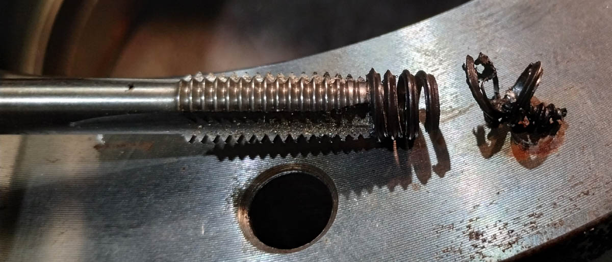

Jeśli się wierci osiowo, to w idealnym przypadku zostaje sama "sprężynka" z gwintu. Można ją wydobyć cienkim punktakiem, śrubokrętem, czy naruszyć, "odkleić" gwintownikiem. Przykładowa fotka (nie z samochodu).
Komentarz do pliku: Teoretyczny ideał - zostaje tylko sam gwint. Otwór ocalony.

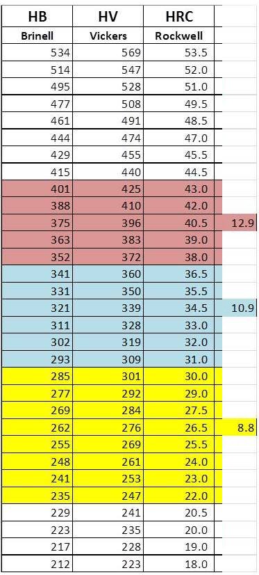

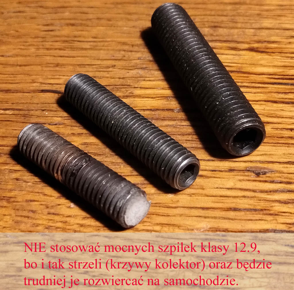

Teraz kolejny błąd: skoro te szpilki tak się rwą, to może wstawić coś mocniejszego? Poszła szpilka klasy 12.9, fajna z imbusem wewnętrznym. Tylko, że w tym się trudniej wierci (jeszcze w takiej pozycji, na samochodzie). Jak jest inny problem (a jest), to i tak strzeli, klasy wytrzymałości nie pomogą (a wręcz zaszkodzą później). Ale to się okaże za 2 lata...
Komentarz do pliku: Nie dawać 12.9 tylko np. 8.8.
Orientacyjnie przyjmuje się, że do obróbki tradycyjnymi narzędziami HSS potrzeba różnicy przynajmniej 20 HRC między narzędziem, a obrabianym materiałem. Przy klasie śruby 12.9 ten warunek nie będzie spełniony. Wiertło się może ślizgać/tępić.
Komentarz do pliku: Klasa wytrzymałości i twardość śrub.

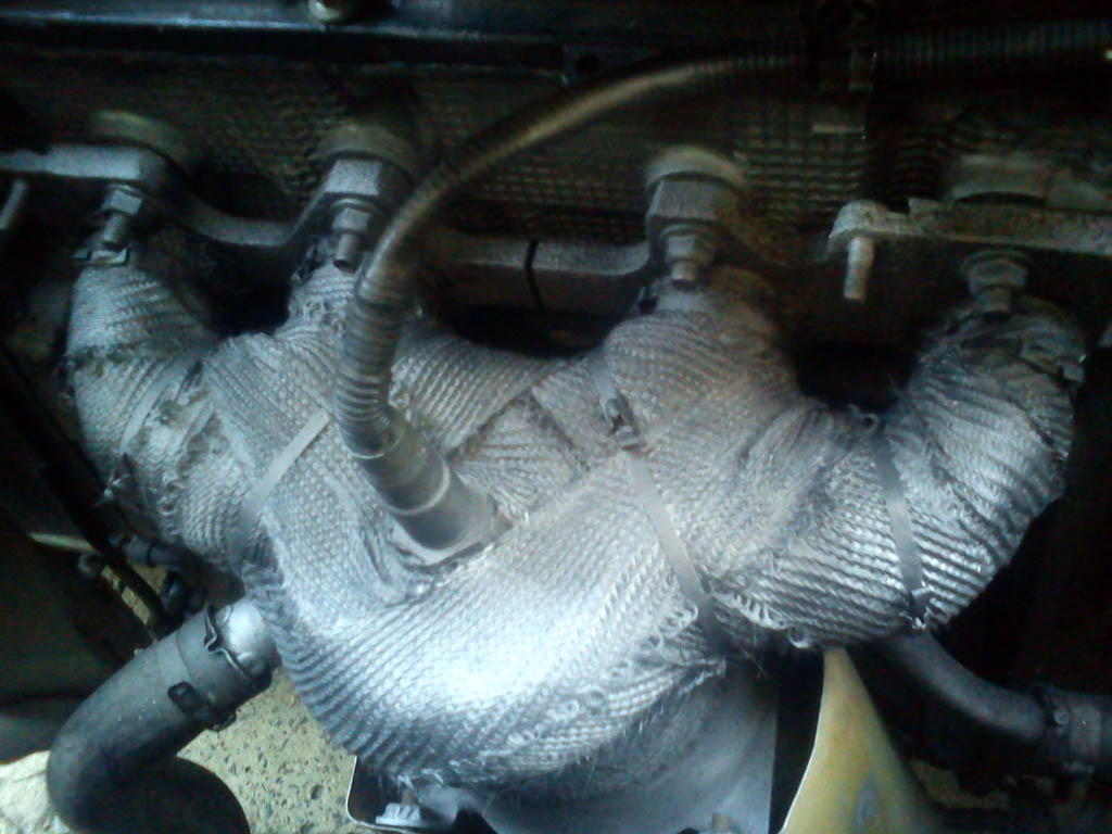

Wszystko trzyma, szpilki całe. Kolejny eksperyment. Pod maską dalej "za gorąco", no to może bandaż. Aby nie przegrzać katalizatora i sond, to lekko, tylko przy kolektorze, jedna warstwa (półtorej, bo "na zakładkę"). Niestety one pylą, igiełki latają po całym silniku, w dodatku to gryzie, całe ręce swędzą.
Komentarz do pliku: Pseudo "tuning" wolnossaka.
Aby zmniejszyć pylenie bandaża, można go zaimpregnować np. srebrzanką - przy wypalaniu siwy dym jak przy pożarze, ale warto. Błąd: opylona sonda. Podobno one mierzą różnicę składu wewnątrz układu względem atmosfery, czyli sondy mają jakieś mikro kanały (więc lepiej tego nie zatykać, nie malować, nie smarować, nie polewać odrdzewiaczami z zewnątrz - wewnątrz to chyba każdy wie, że nie wolno sond "zatruć").
Komentarz do pliku: Siwy dym! Pali się!

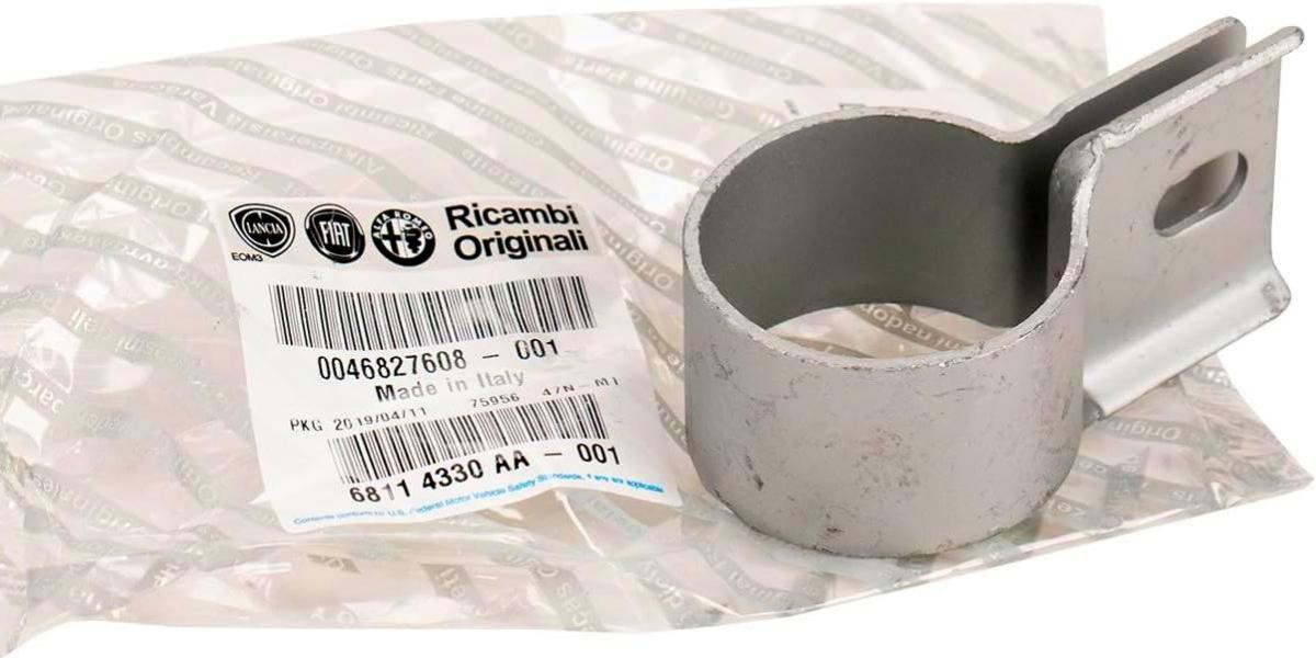

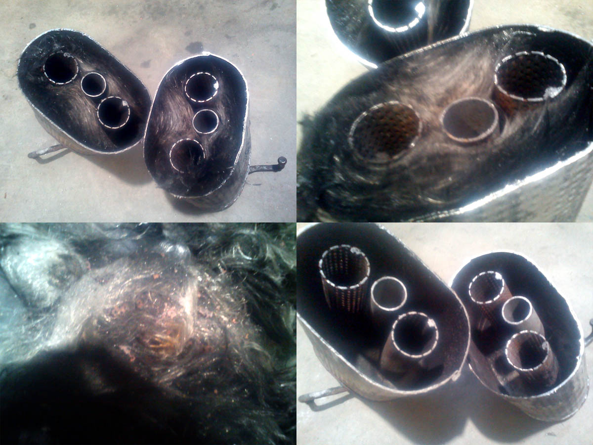

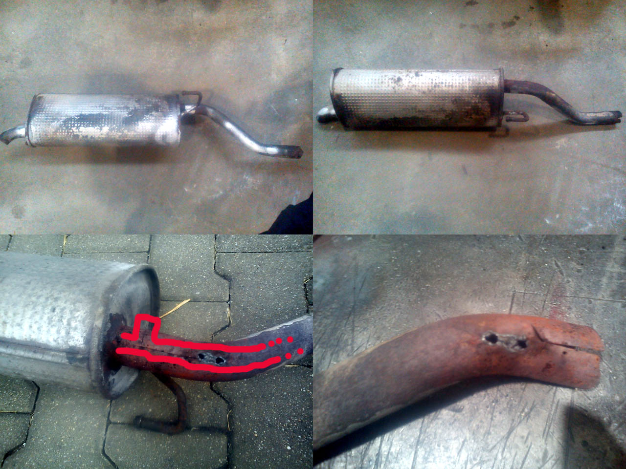

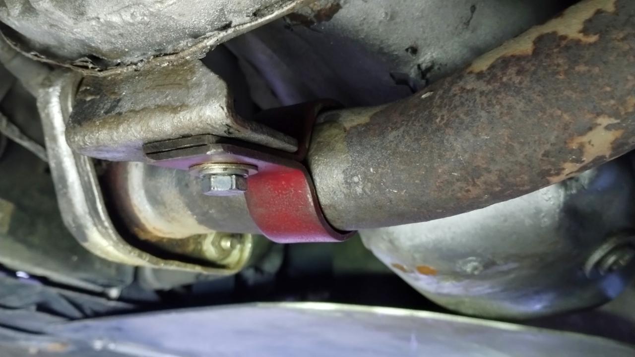

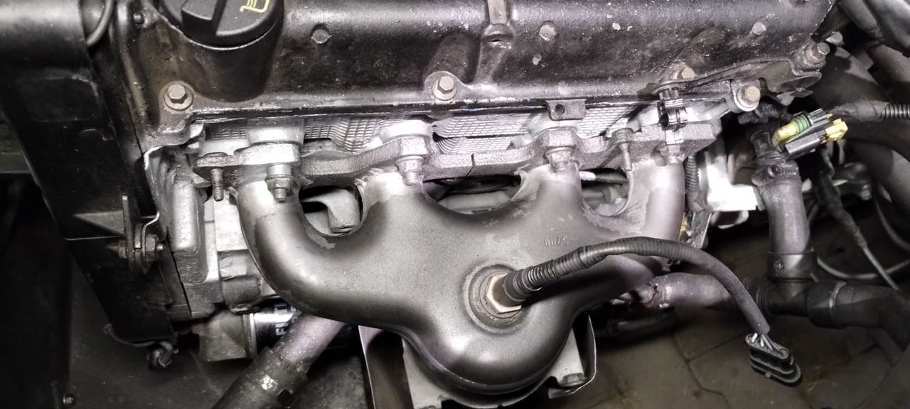

Na wiosnę hałasy z wydechu, ale z tyłu. Pogniła rura na szwach. Tłumiki tego typu są dostępne w internecie (zestawy nawet, tłumik końcowy, albo też odcinek flansza-łącznik elastyczny/plecionka-tłumik, + obejmy, mocowania/gumy) i są łatwe w wymianie, zwłaszcza jak ktoś już ma taki wstawiony, więc nie trzeba robić cięcia. Procedura wymiany śmieszna, nie ma co opisywać, ani filmów kręcić. Można na leżąco przy samochodzie na 4 kołach. Jedyna niedogodność, to wieszaki gumowe jak ktoś nie ma nowych, czy chce oszczędzić stare - korozja powoduje, że jest bardzo ciężko zdjąć tłumik z gum.
Komentarz do pliku: Typowy gotowiec za 200-300 PLN. Jest OK.
Wnętrzności tłumika. W sumie prosta konstrukcja. Gdyby nie rura, jeszcze by pojeździł parę lat może (chociaż opylony sadzą na czarno).
Komentarz do pliku: Tłumik Grande benzyna + LPG 1,4 8V.

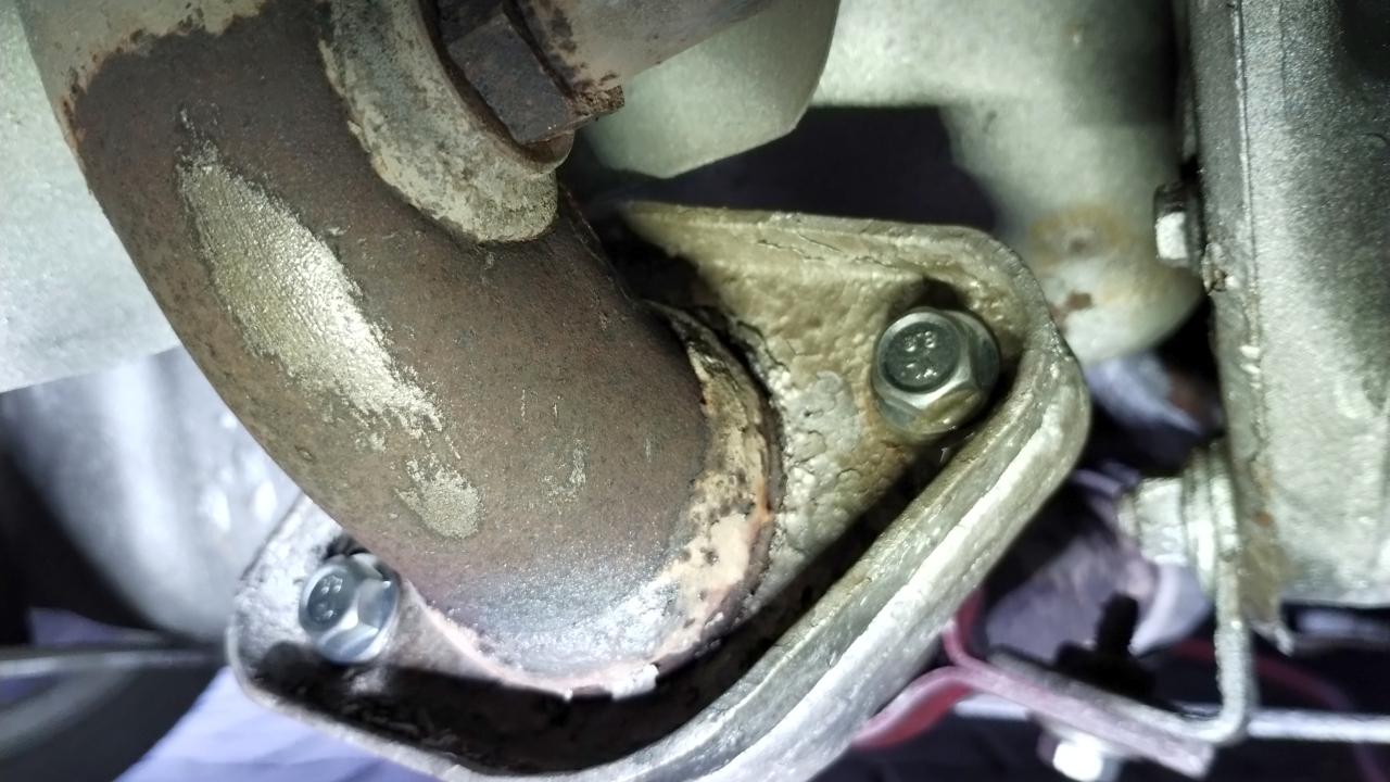

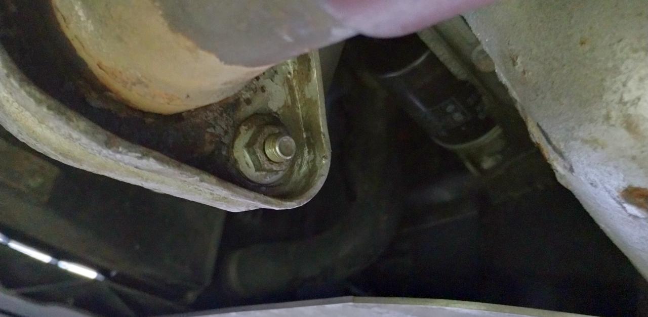

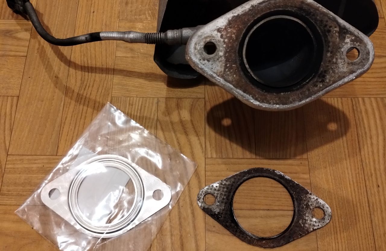

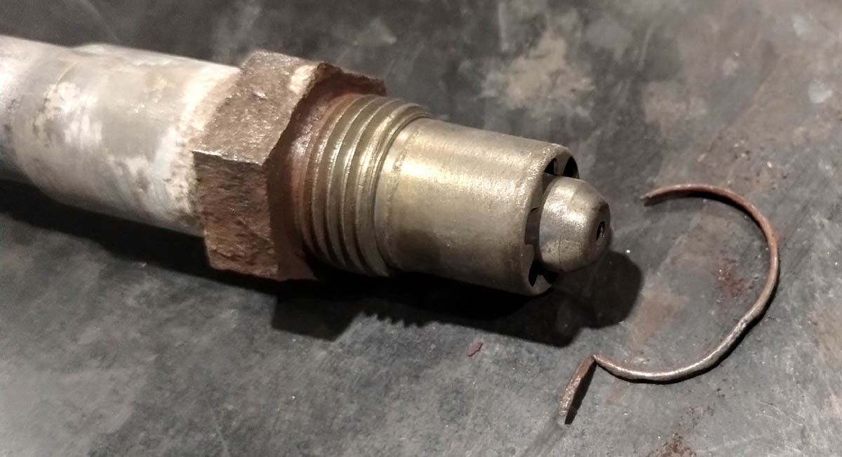

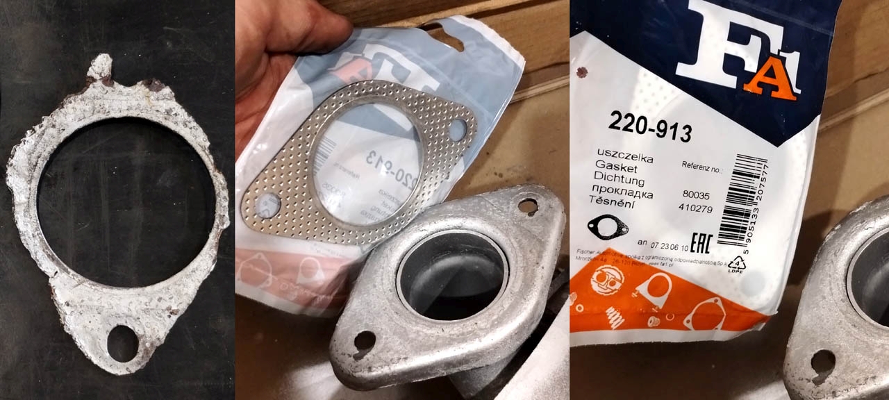

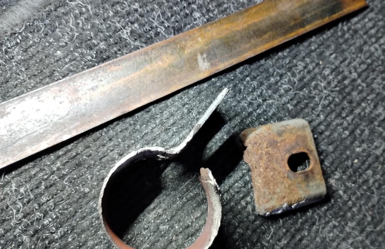

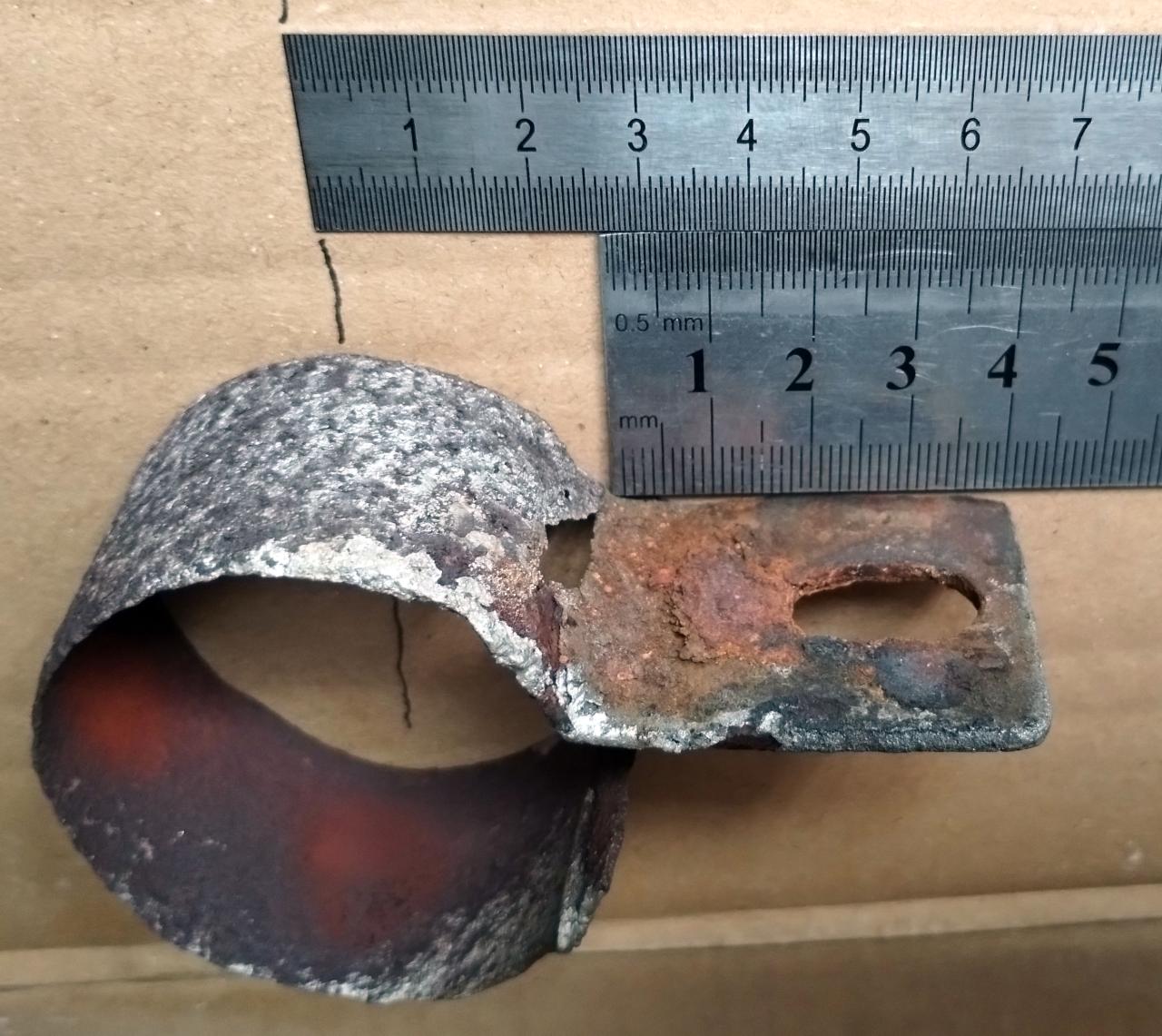

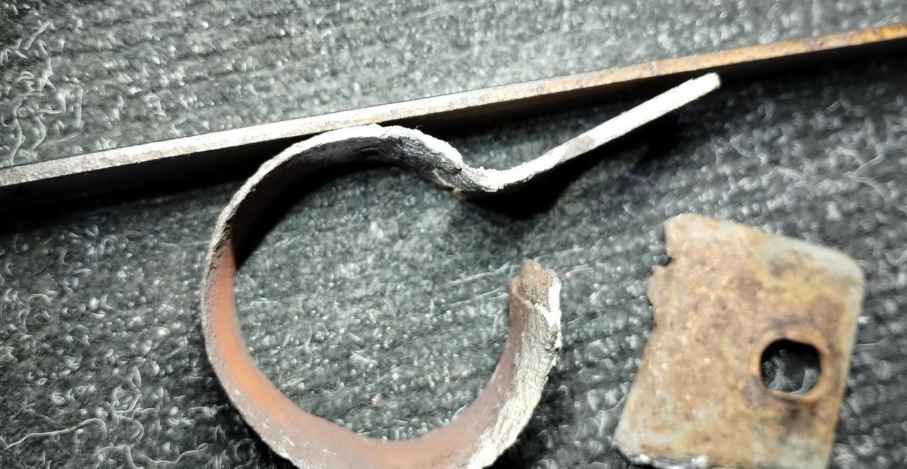

Po paru miesiącach znowu hałasy, bliżej przodu. Diagnoza (prosta, to słychać jak się położyć przy pracującym samochodzie, albo można polać wodą z płynem, aby pianę robiło), flansza wydechu. Łącznik (plecionka/harmonijka) cały. Porada: śrubki M8 flanszy należy dobrać krótkie (większość ma nie wiadomo po co założone 2-3 razy za długie, wystaje kilka centymetrów gwintu z nakrętek i gnije). Oraz te śrubki wypada wymienić co 2-3-4 lata. Wtedy nie ma zaskoczenia i problemów z odkręcaniem (później trzeba to rozwiercać, wycinać, wypalać). Poza tym łbem do kierunku jazdy (nie gwintem i nakrętką). Plus zabezpieczenie (smar wysokotemperaturowy i/lub alucynk, trzyma się dłużej niż srebrzanka).
Komentarz do pliku: Prosta tania rzecz w wymianie (jak dbasz o śrubki, nie zgniły).

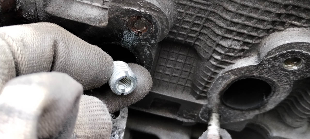

Wstawki na wymianę są, można wiercić (albo usunąć szpilkę i ocalić starą tulejkę, albo nie przejmować się i wywalić całość).
Komentarz do pliku: Redukcja M8-M14.

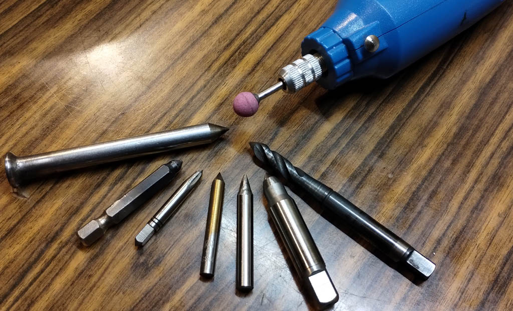

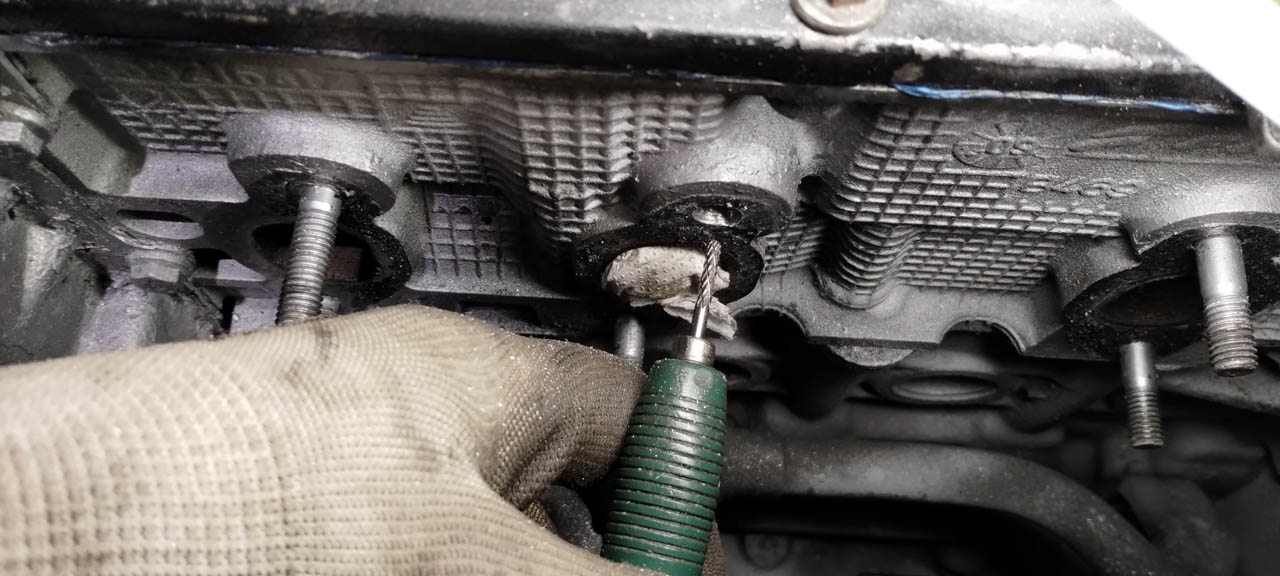

Jak nie nieszczęsne wykrętaki, to można próbować wbić imbusa albo torxa w otwór, nie za ciasno bo to rozpycha materiał szpilki i zaciska się ona w otworze (czyli bez sensu - sam sobie szkodzisz). Błąd typowy: wiercenie na pałę, nie centrycznie. Ale znowu się udało.
Komentarz do pliku: Torx, imbusik, czy wykrętaki (są różne style, kształty).

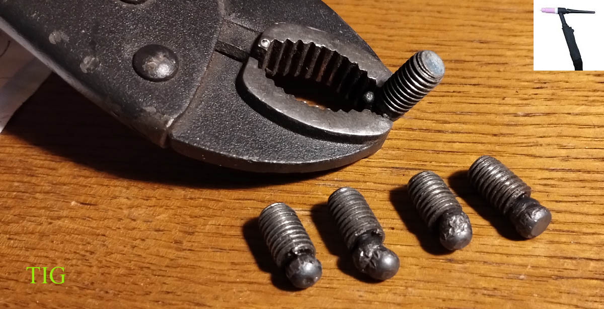

Ogólnie, to taki poradnik powinien się składać z jednej fotki. Bo najlepszą metodą usuwania śrub jest: spawanie (daje "chwyt" za śrubę oraz robi cykl cieplny, szybkie nagrzanie i chłodzenie luzuje rdzę itp.). Tylko jak nie masz sprzętu, czy nie można spawać (przegrzać) danego podzespołu, to pozostaje wiercenie, frezowanie. Z metod przemysłowych jest jeszcze wypalanie elektrodrążarką, ale to metoda stacjonarna (zdemontowaną głowicę by trzeba zanieść).
Komentarz do pliku: SPAWANIE - metoda numer 1 na świecie !

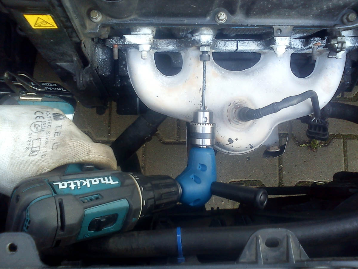

Jak było wspomniane, kluczowe jest osiowe/centryczne wiercenie, wtedy usuwanie jest łatwiejsze (taki rozkład sił/momentów) oraz można (bo wypadało by) oszczędzić oryginalny gwint. Jedną z typowych pomocy, przyborów do centrowania jest śrubka z otworem. Tylko musi być jakiś gwint z otworze, aby było w co wkręcać...
Komentarz do pliku: Metoda popularna centrowania wiertla.

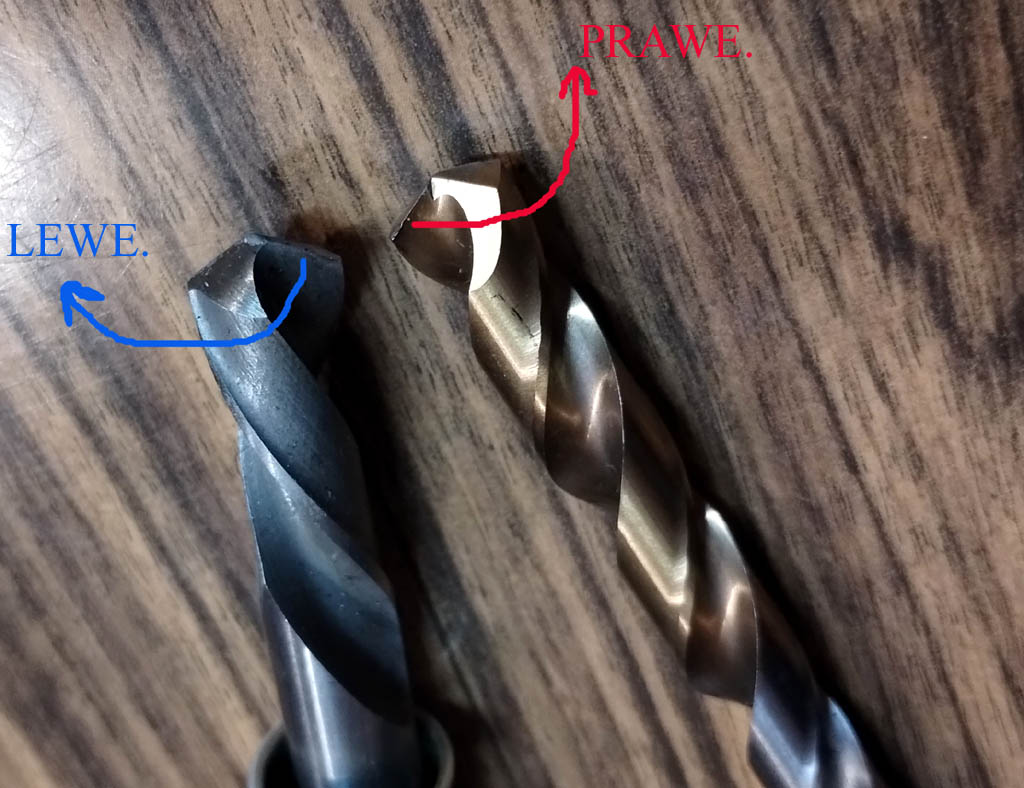

Lewe wiertła - zapomnij (chociaż mieć wypada, ale tu nie pomogą na zapieczone szpilki).
Komentarz do pliku: Prawe i lewe wiertła tu NIE pomogą na 90%.
Jak nie bajeranckie śrubki z otworkami, to klasyczny punktak powinien wystarczyć. Ewentualnie można się wspomóc małą szlifierką, na małe ściernice, kamyki (nie musi być kulka). Też napunktuje, czy poprawi źle nabity punkt (do tego wyrówna krzywo złamaną szpilkę, to też ważne). Fajne punktaki można robić ze starych wierteł, czy gwintowników.
Komentarz do pliku: Podstawy ślusarstwa.
Po zapunktowaniu można napocząć otwór nawiertakiem, bo jest krótki i sztywny, nie ucieka, nie wygina się jak wiertła.
Komentarz do pliku: Narzędzie teoretycznie do tokarki, ale...

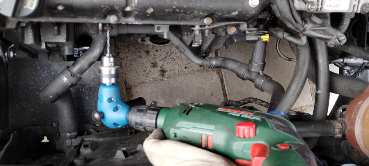

Do rzeczy. Cylinder 1 uratowany (wstawka wymieniona). Teraz cylinder 2. Zabawkowa przystawka, świeże dobre (drogie) wiertło i...nic. Nie wierci. Wióry nie lecą. Mocna szpilka (za mocna albo jeszcze jakaś samoistna obróbka cieplna zaszła, utwardziła się). Na marginesie, przy pracy narzędziami klasycznymi, stal szybkotnąca HSS, wypada bardziej trzymać się tendencji "małe obroty, duży nacisk", a nie palić, tępić narzędzia w miejscu - typowy błąd (za duże obroty, prawie brak docisku). A jak materiał jest trudny, to jakieś smarowanie/chłodzenie oraz nie przerywać pracy póki wióry lecą (jak przestają, to narzędzie się tępi, materiał obrabiany może się lokalnie hartować, albo parametry złe, przeważnie za słaby nacisk/za duże obroty).
Komentarz do pliku: Zabawka niby daje rade, ale ledwo co.

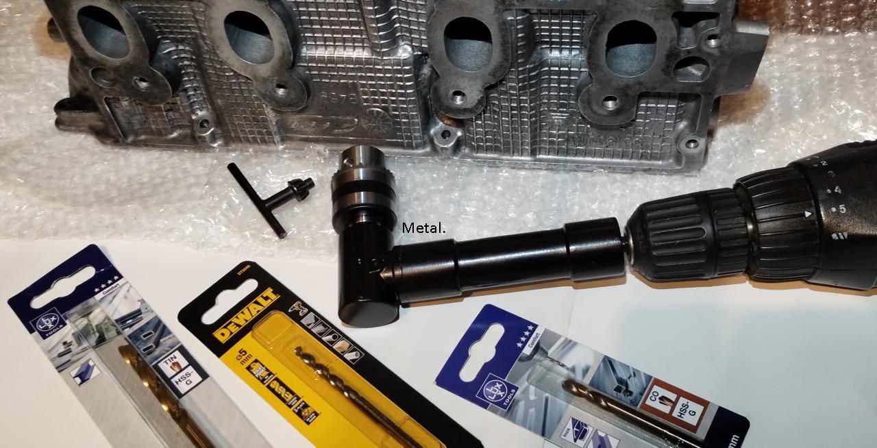

Polecam kupić przystawkę metalową (też nie idealna, ale ma mniejsze luzy wewnętrzne i na pewno dłużej wytrzyma - chociaż świeżo po zakupie też trzeba rozebrać i dodać smaru).
Komentarz do pliku: METAL, dużo lepsze od plastikowej zabaweczki!

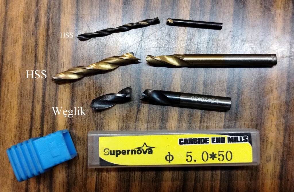

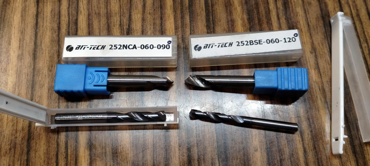

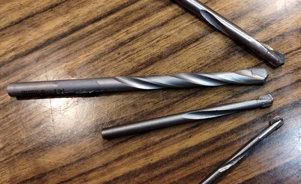

Gdy tradycyjne narzędzia HSS nie dają rady (i domieszki kobaltu, czy pokrycia "złote" nie pomagają), trzeba coś innego. Są nawiertaki/fazowniki i wiertła z węglika spiekanego (pełnowęglikowe). Już słyszę kwik fachowców od obróbki (zwłaszcza CNC), ślusarzy narzędziowych itp., że te narzędzia nie są przeznaczone do pracy ręcznej. Prawda. Ale to sytuacja awaryjna i z góry te narzędzia idą na straty (tańsze to niż rwanie głowicy albo wzywanie kogoś ze spawarką jak nie masz w domu albo mobilnego gościa od usuwania świec/wtrysków). Na pewno strzeli, ale wcześniej zrobisz prawie cały otwór (który to utoruje drogę dla kolejnych narzędzi). Przy trudnym materiale i jeszcze krzywym przełomie, punktowanie też będzie ciężkie albo niemożliwe. Zostaje wiercenie i próba siłowego centrowania na początku albo szlifowanie (mini-szlifierki).
Komentarz do pliku: SOLID CARBIDE uratuje ci zad. Ale tanio nie będzie.
Istnieją też wiertła z lutowanymi ostrzami, wyglądające jak widia do betonu, ale to rzekomo dedykowany gatunek węglika do obróbki metalu. Tego nie polecam. Tanie wiertła tego typu z hipermarketów nie działają w ogóle (tu nie dały rady). Droższe nie wiem (są inne metody). Dosłownie wiertła do betonu, to wiocha (oprócz gatunku węglika, to jeszcze geometria jest inna, najpierw trzeba by je naostrzyć).
Komentarz do pliku: Oszustwo, NIE kupować.

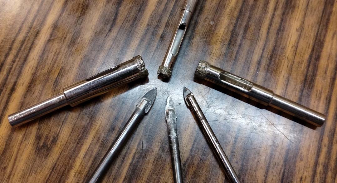

Są też wiertła do szkła i ceramiki. Oraz otwornice diamentowe. W akcie desperacji można by tym próbować jak ktoś ma (a popaliłeś już zwykłe wiertła, a węglikowych nie masz - to już masz). Jak już, to na uwagę zasługuje geometria ostrza do szkła. Jak ktoś stępi, wykruszy zwykłe wiertło, czy węglikowe (wiertło czy stary frez), to można to naśladować i tak naostrzyć - działa krótko, ale "bierze" materiał dobrze. Narzędzia tego typu mogą wymagać pracy w chłodziwie, ale na samochodzie to prawie niewykonalne, np. polewanie wodą na bieżąco (jeszcze do cylindra nalejesz, dopiero narobisz).
Komentarz do pliku: Przed-przed ostatnia deska ratunku.
Tak więc HSS nie wierci. Węglik tak. Tylko znowu ucieka z osi. Ale nie wygląda źle, najwyżej się zrobi rozmiar plus (M8 na M10). Na tym etapie jeszcze można się wycofać, złożyć auto jak jest i np. pojechać do kogoś ze spawarką (tu jeszcze jest płytko, można by prawie każdą metodą nałożyć gluta materiału).
Komentarz do pliku: Znowu "fachowo", krzywo...
Oczywiście wiertło to takie bydle, co ucieka gdzie mu łatwiej (nawet maszynowo, np. na frezarce), a im dłuższe, tym gorzej. Dziura (nie otwór) jest, ale krzywo, poszło w stronę aluminium. Teraz na M10 może się nie skończyć, będzie M12.
Komentarz do pliku: No i masz. Na pewno M8 nie uratujesz.
Przy wierceniu jest tendencja do większych oporów przy przebijaniu materiału (gdy wiertło przechodzi na wylot), wiertło działa jak wkręt. Typowo wiertła się wtedy łamią. Również (co oczywiste), gdy tutaj kawałek szpilki się poruszy, to też zaklinuje i złamie. Różnice materiałów i próba siłowa prowadzenia prosto (wiertło to nie frez, nie służy do frezowania bokiem) też się kończą w taki sposób. Straty muszą być.
Komentarz do pliku: HSS & Solid Carbide.

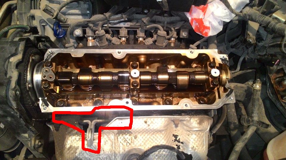

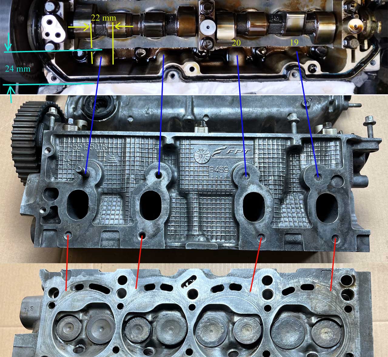

Ważna kwestia. Gdzie i ile można wiercić. Górny rząd szpilek idzie do głowicy, w przestrzeń pustą, przedział wałka rozrządu (niebieskie linie). Można nawet wiercić na wylot i dać od środka nakrętkę, jak ktoś grubo przegnie pałę przy wierceniu. Niestety dolny rząd szpilek to nie żarty. Idzie w płaszcz wodny (czerwone linie, dość dokładnie pokazują gdzie prowadzą otwory szpilek). Najwięcej "mięsa" jest w rzędzie górnym, cylinder 1 - tam polecam zacząć ćwiczyć, z resztą tam przeważnie szpilki strzelają w rodzinie FIRE. Przetestuj posiadane narzędzia, metody, umiejętności na jedynce, później dalsze szpilki. Każda szpilka ma nieco inną grubość ścianki dookoła. Ale generalnie otwory oryginalne M8 mają jakieś 24 mm głębokości. Wykonując wstawki/redukcje, nie trzeba aż tyle (długość/głębokość 15-20 mm wytrzyma wszystko).
Komentarz do pliku: Uwaga, miejsce jest niby, ale na styk!

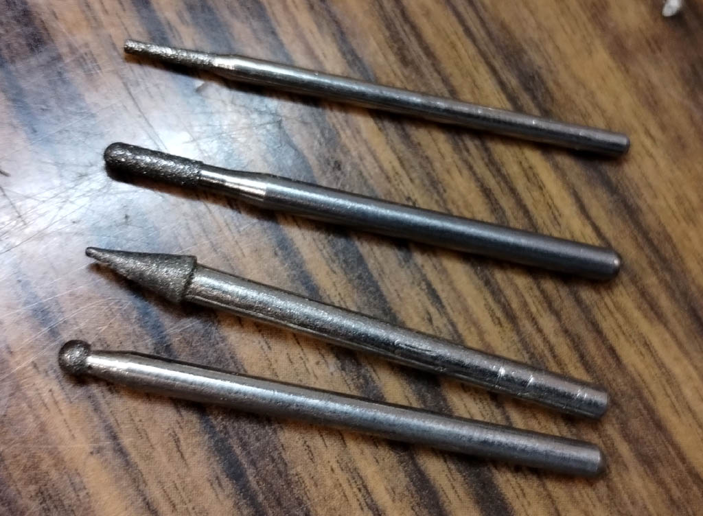

Narzędzia z posypką diamentową albo CBN też działają, ale tutaj będą nieefektywne (za dużo materiału do zebrania), szkoda tępić. Poza tym uwaga, freziki (te i poprzednie, węglik), słabo lub w ogóle nie pracują doczołowo, czyli otworu nie "wywiercisz" (trzeba go jakoś wcześniej wykonać, a frezikami "tylko" ciąć na boki).
Komentarz do pliku: Diament albo CBN, też tanio nie będzie.

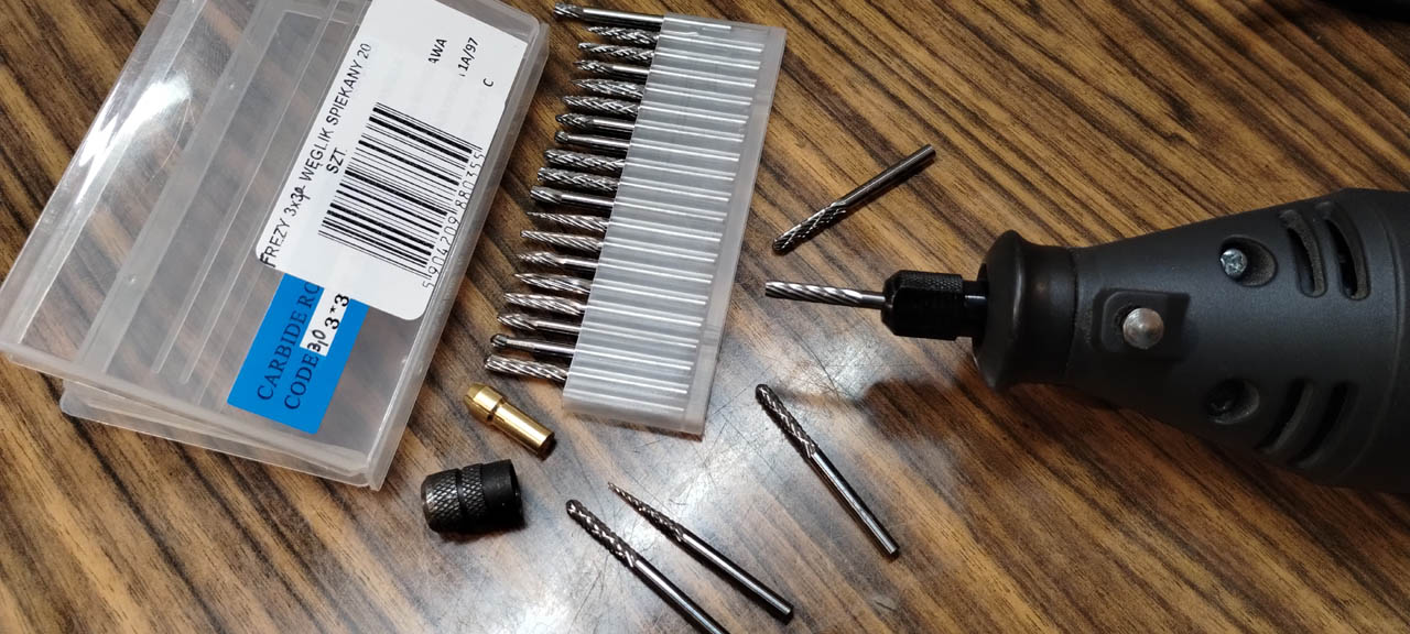

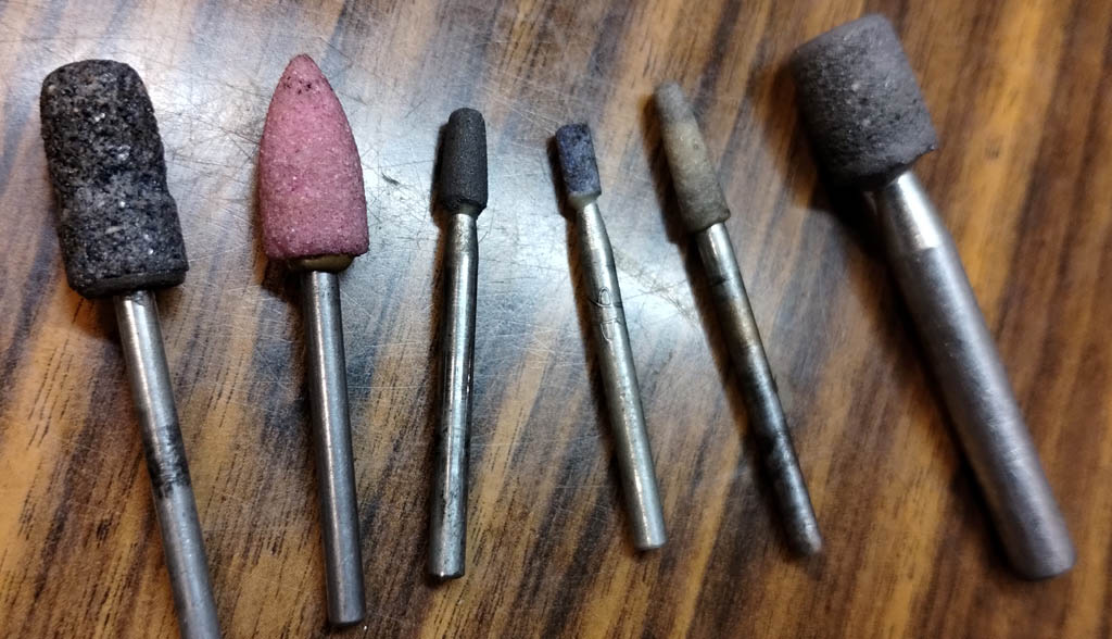

"Kamyki" w porównaniu do poprzedników są w ogóle niewydajne. Ale przydają się do ostatecznych poprawek otworu w aluminium (jak już nie ma resztek stali szpilek), na wymiar i na kształt, aby był bardziej okrągły.
Komentarz do pliku: Mini-ściernice obrotowe do "Dremela".

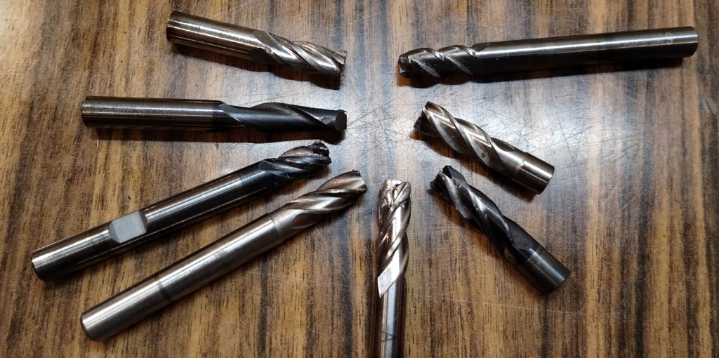

Do wywalenia resztek (łupinek) szpilek można też użyć dosłownie frezów, stare, wyszczerbione, co do frezarki się nie nadają, ale tutaj z ręki można materiał urżnąć. Tyle, że bez kontroli prawie. Nikt nie ma tyle pary w łapach, aby prowadzić normalny frez wiertarką. Rozwalisz otwór, będziesz robić z M8, M12, M14, później M16. Rzeźnia.
Komentarz do pliku: Dla desperatów też "metoda" rzeźnicka.

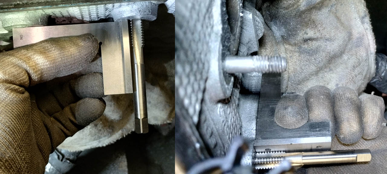

Dziura wyrąbana, gwintujemy. Kolejnym błędem jest i wiercenie i gwintowanie z przechyłem. Brak kontroli małym kątownikiem. Dwie płaszczyzny, dwa kierunki (pion, poziom, góra-dół, na boki). Kontrola i poprawki możliwe są na pierwszych 1-3 obrotach gwintownika (zrób pół obrotu, sprawdź czy równo, następne pół itd.).
Komentarz do pliku: Kontrola czy idzie równo, czy krzywo!

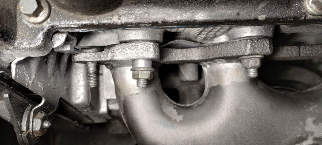

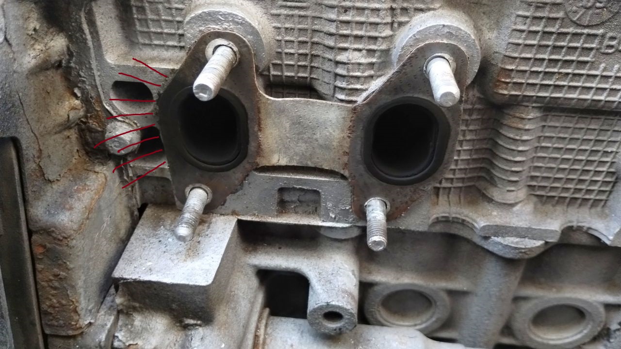

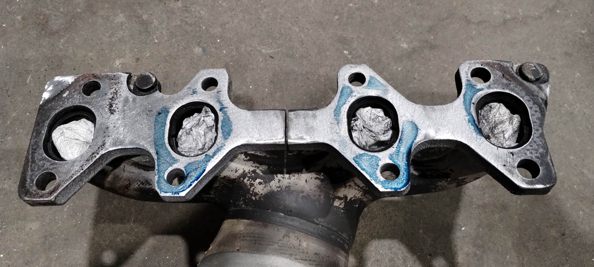

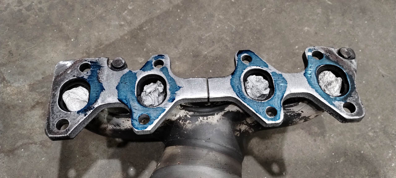

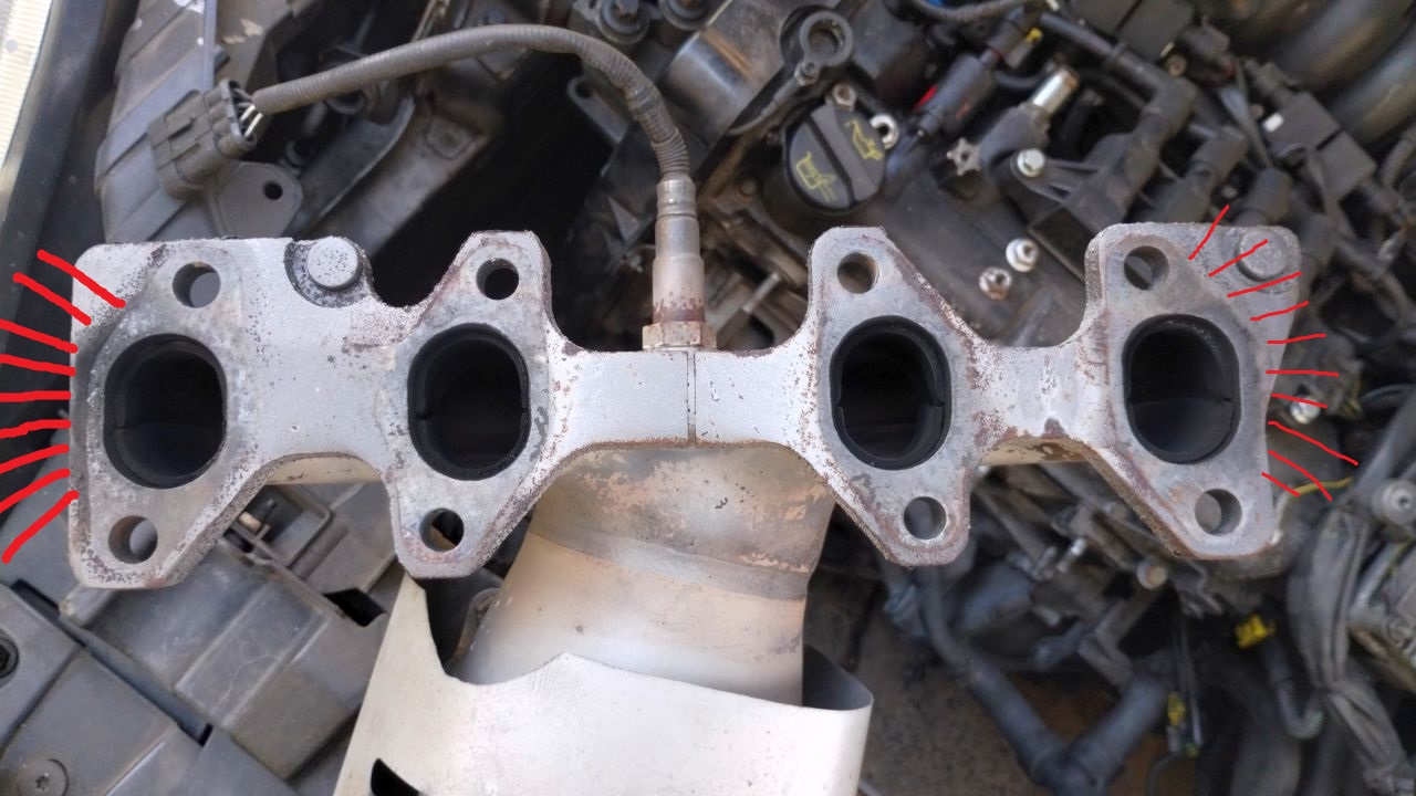

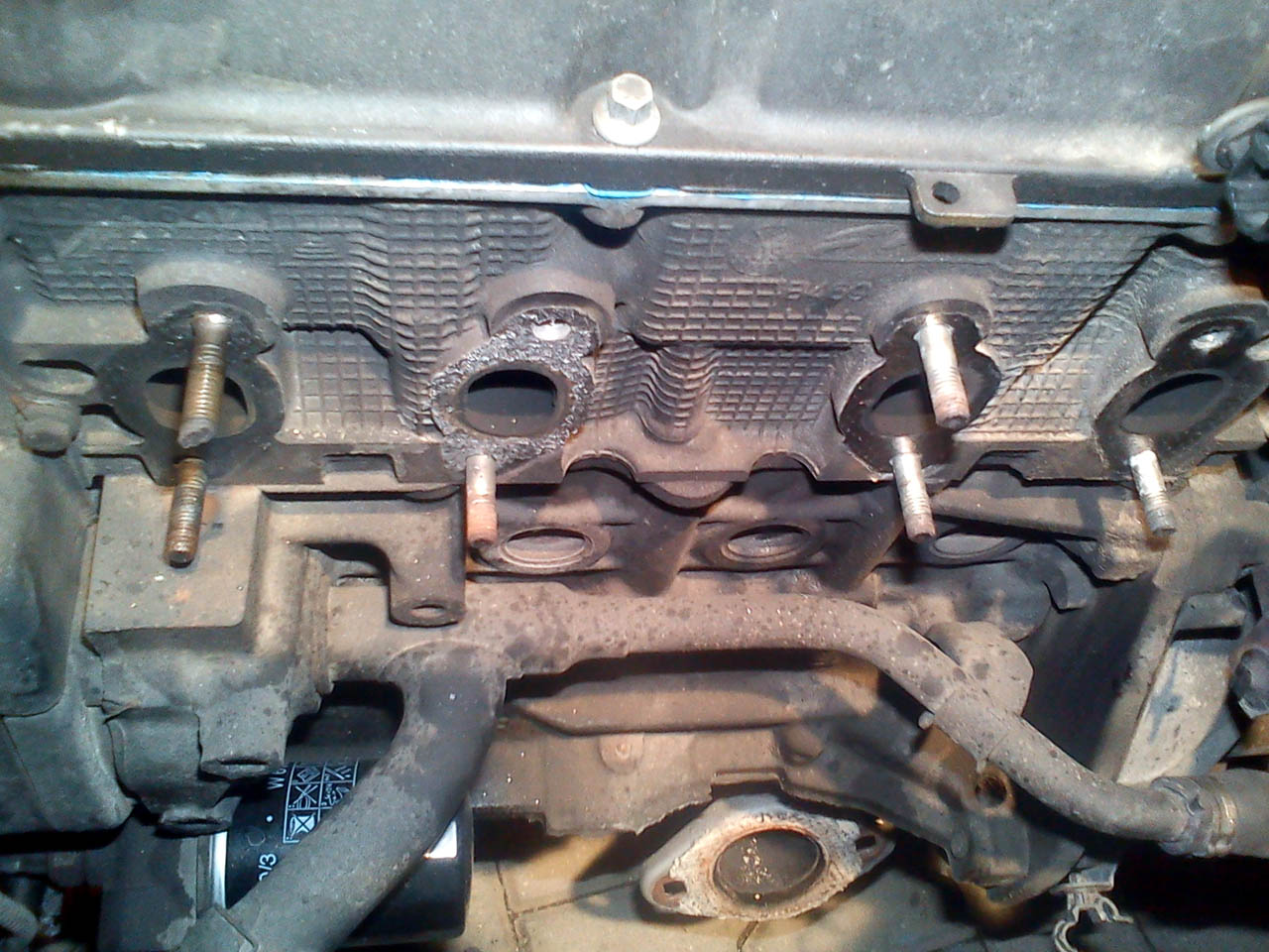

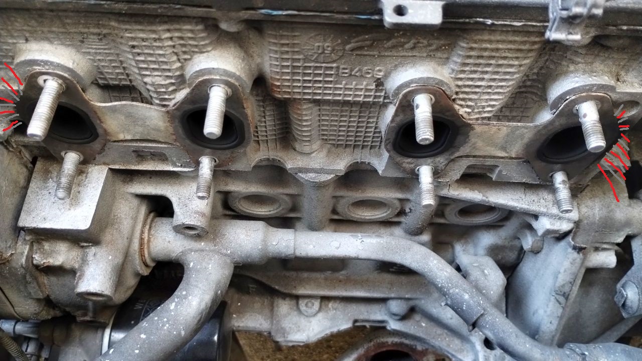

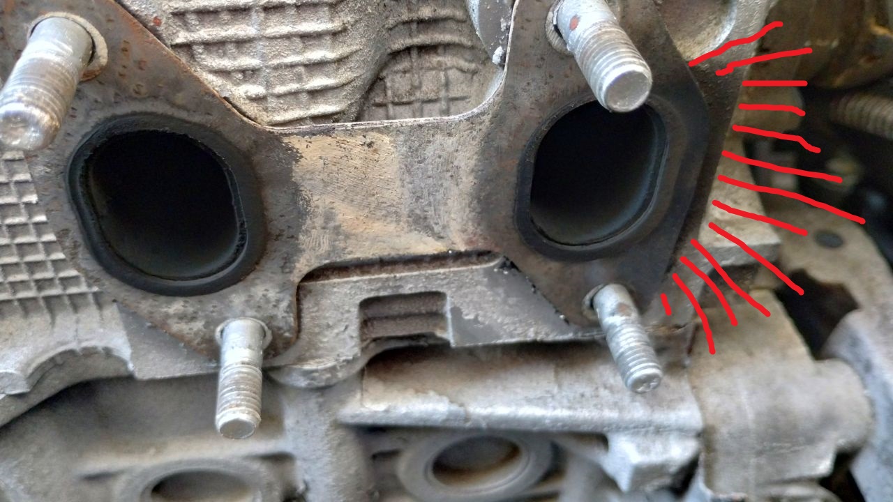

Teraz przyczyna problemów nie zdiagnozowana kilka lat wcześniej. Olany temat. Krzywy kolektor, banan. Środek odstaje, znaczy przylega do głowicy, a skrajne cylindry nie. Tu kolejny błąd/pułapka, bo jak jest krzywo, to teraz kolejność, sekwencja dokręcania może dużo zmieniać, czy zaczniesz dokręcać od środka (jak głowicę - zalecany sposób), czy od zewnątrz na krzyż (i od którego rogu) - wtedy naprężenia będą różne (rozkład inny). Świadomy wybór sekwencji tym bardziej powinien być dokonany, gdy wiesz, że montujesz krzywy kolektor (bo może musisz tymczasowo).
Komentarz do pliku: Skrajne odstają.

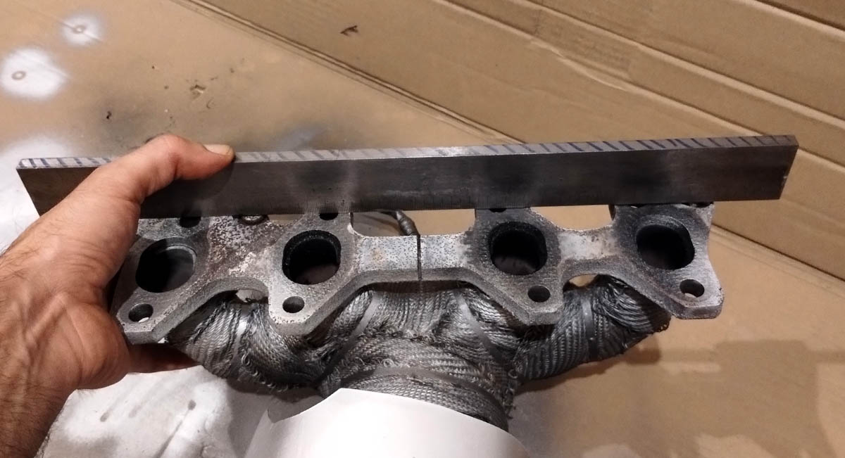

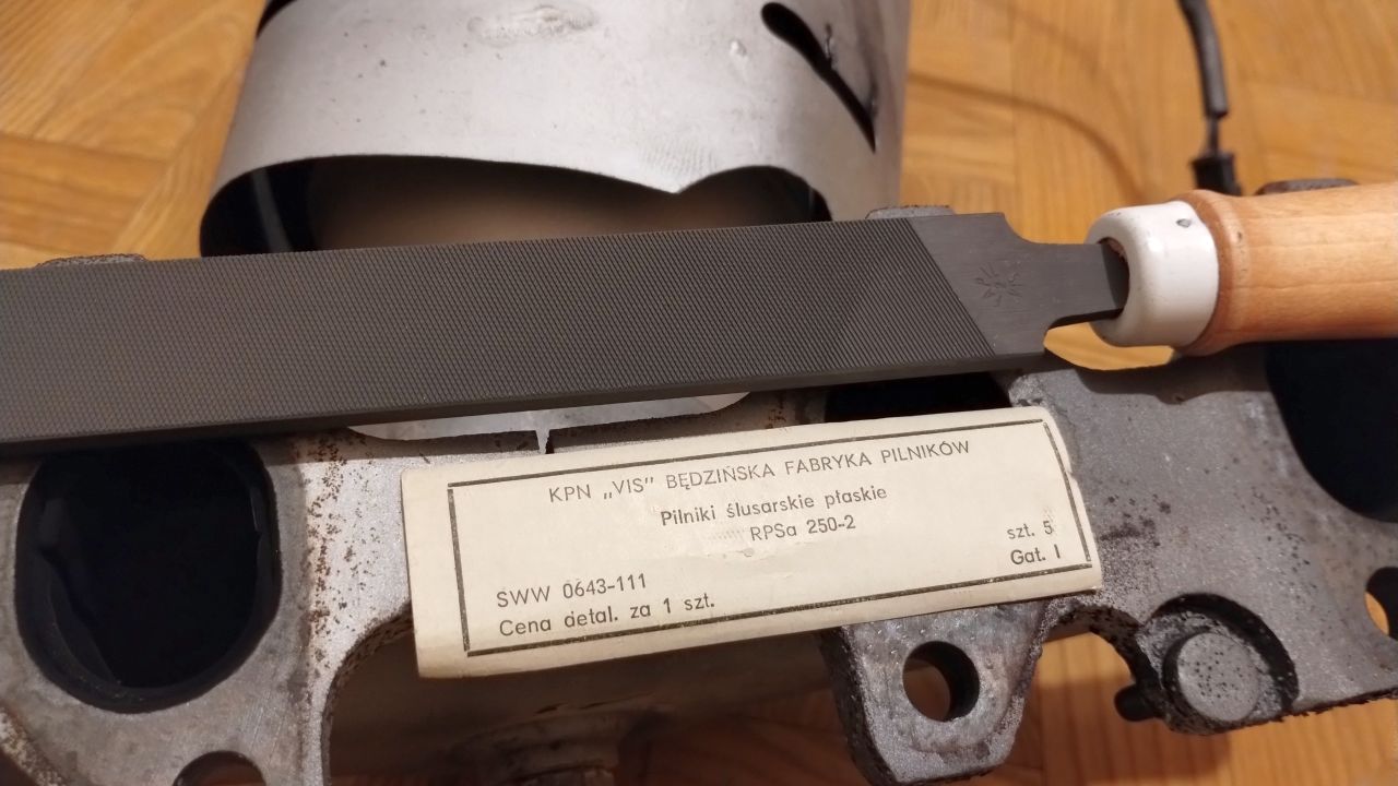

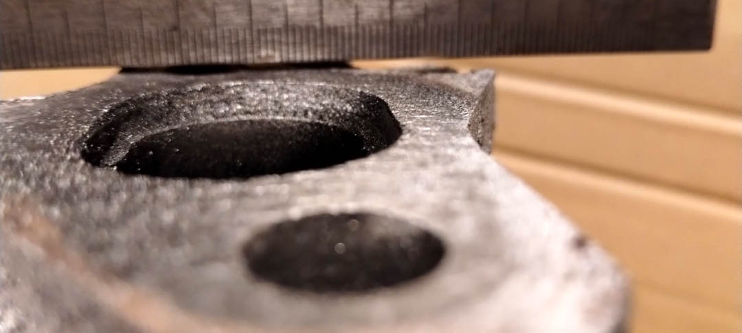

Jak się przymiar, liniał powierzchniowy przyłoży to widać nawet, że szczelina spora. Przedział 0,5-1 mm aż był (i cylinder 1 i 4). Dopuszczalna krzywizna w serwisówkach to 0,10 mm (któryś model Fiata miał kiedyś mniej, bo 0,05 mm chyba - mniej niż wymagania dla uszczelki głowicy).
Komentarz do pliku: Dużo, papierkiem tego nie zdejmiesz.
Przedział 0,5-1,0 mm to jest granica między obróbką ręczną, a maszynową przy tym rozmiarze przedmiotu. To by wypadało oddać na planowanie. Ale po co. Są pilniki, osełki, grube papiery, elektronarzędzia (szlifierki różne).
Komentarz do pliku: Na ostro się kręci!

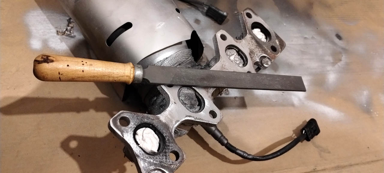

Oprócz obróbki, musi być sposób na kontrolę płaskości. Tutaj była użyta płyta traserska/pomiarowa + klasyczny niebieski tusz.
Komentarz do pliku: Wstępne drapanie, już jest poprawa.

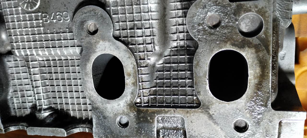

Dużo lepiej. To już by mogło zostać spokojnie. Oprócz deformacji, jest też erozja materiału od spalin - po obu stronach, kolektor i głowica (nie mierzyłem ile, ale jest to samo co na kolektorze, środek przylega, skrajne cylindry ubytek towaru wgłąb). Wniosek: nie ignorować nieszczelności wydechu, bo to niszczy kolektor i głowicę, poza tym wpływa na pracę silnika.
Komentarz do pliku: Może być, zostawiamy.

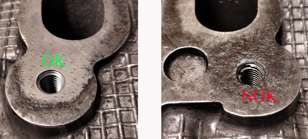

W miarę zdrowa VS wyżarta powierzchnia na głowicy. Coś wypada z tym zrobić, nie zostawiać tak.
Komentarz do pliku: Aluminium jest wyżerane przez przedmuchy!

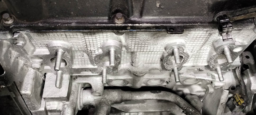

Szpilki gotowe. Zabezpieczenie eksperymentalne - alucynk. Trochę za mocno, ale pryskane na brud, po zimie większości nie będzie, także OK. Błędem jest pryskanie do wnętrza wydechu przed sondami i katalizatorem, może im to zaszkodzić, zatruć je.
Komentarz do pliku: Za mocno z tym cynkiem w spreju!

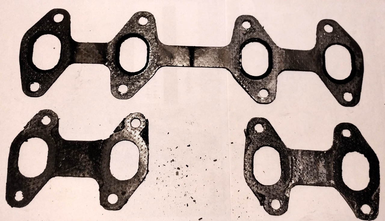

Takiego wała. Wybrzuszenie uszczelki (na marginesie, są dostępne całe, na 4 cylindry, albo dzielone na 2 - czyli trzeba kupić dwie sztuki) świadczy o przestawieniu otworów (oprócz rozmiaru gwintu, wiercenia i gwintowania prosto, jeszcze trzeba pilnować pozycji, położenia otworu). Do tego szpilka górna cylindra 1 okazała się krzywa, znaczy wstawka jest nagwintowana i wkręcona z przechyłem. W takich wypadkach należy dorobić zeszlifować podkładkę z podobnym przechyłem, aby to zniwelować (inaczej będzie rwało szpilkę, szybciej się zmęczy).
Komentarz do pliku: Średnio dobra ta naprawa pod domem w nocy.
Dwie wersje uszczelek w handlu do wyboru...
Komentarz do pliku: Dwie odmiany uszczelek w handlu.

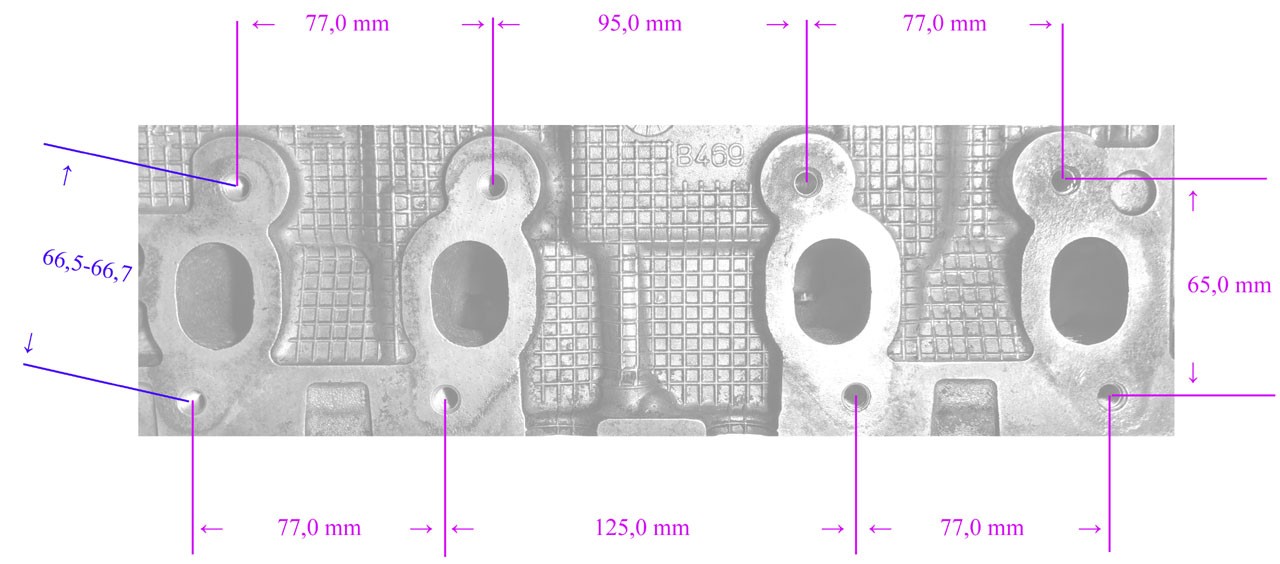

Rozstaw otworów pod kolektor wydechowy w FIRE 8V (prawdopodobnie wszystkie, od ~30 lat mają ten sam - dolotowe NIE).
Komentarz do pliku: FIRE 8V exhaust bolt hole pattern.

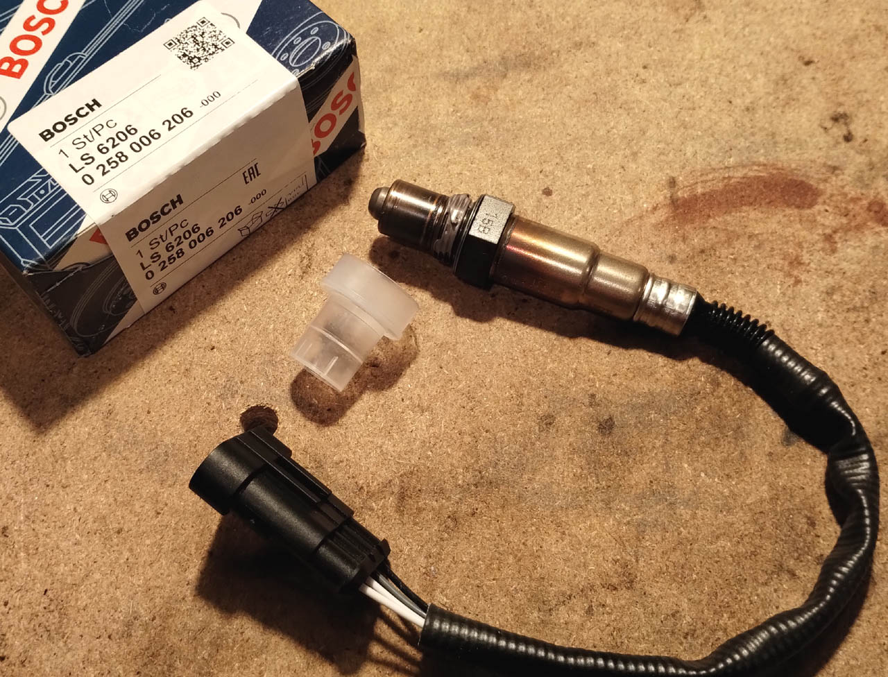

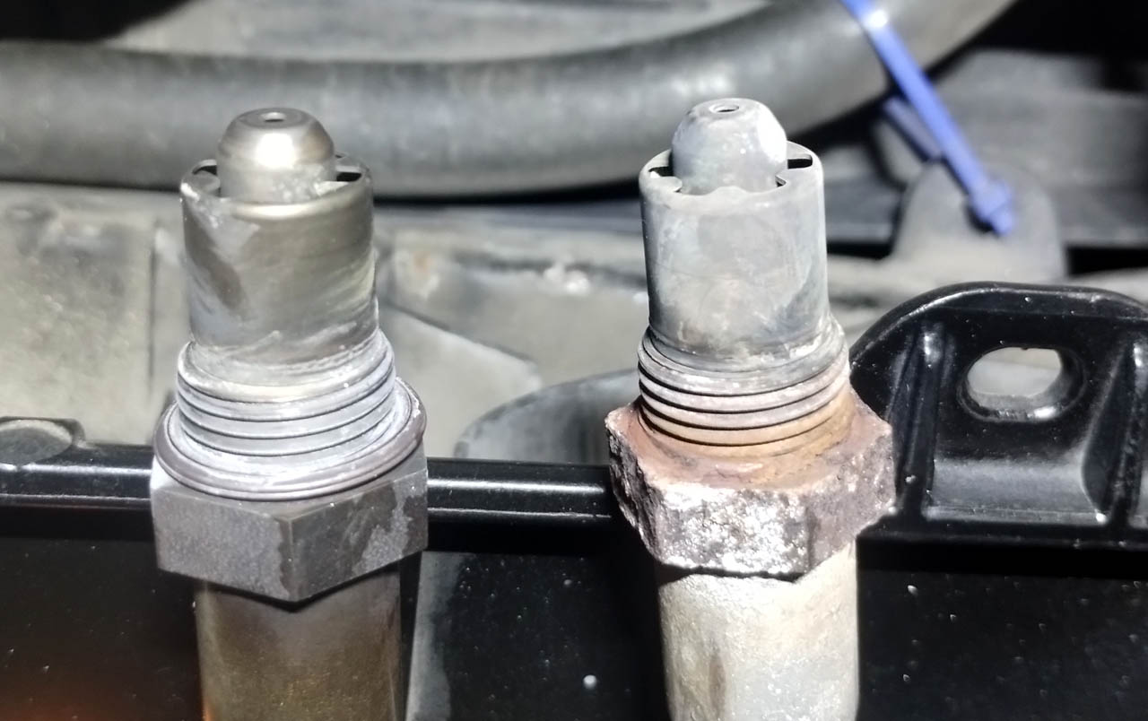

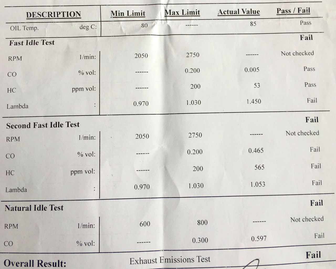

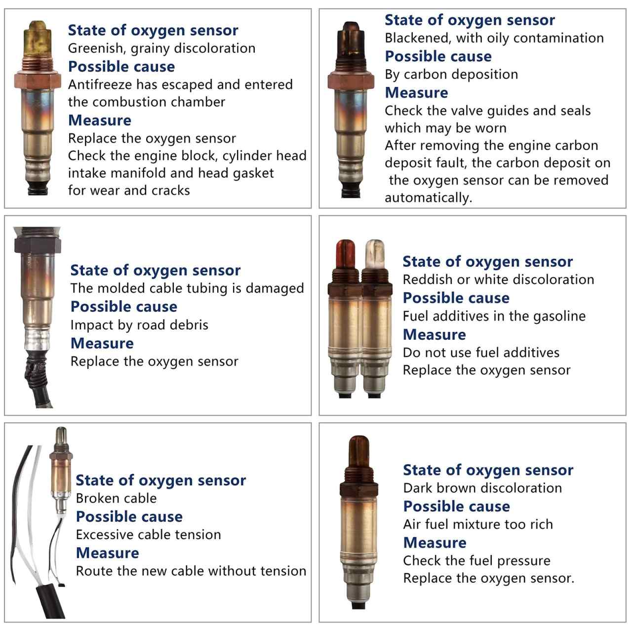

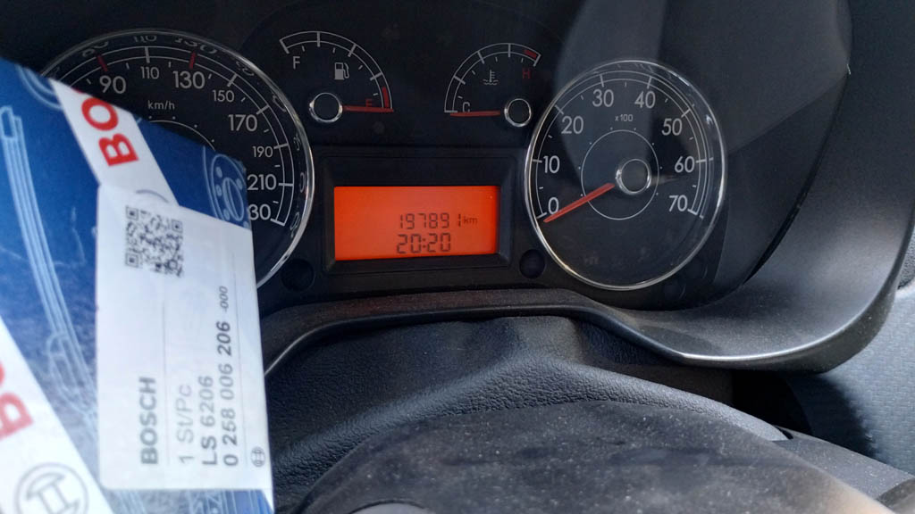

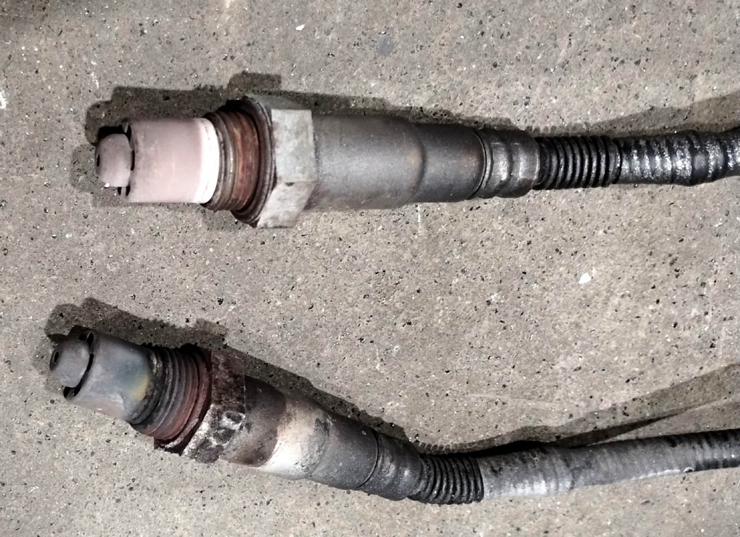

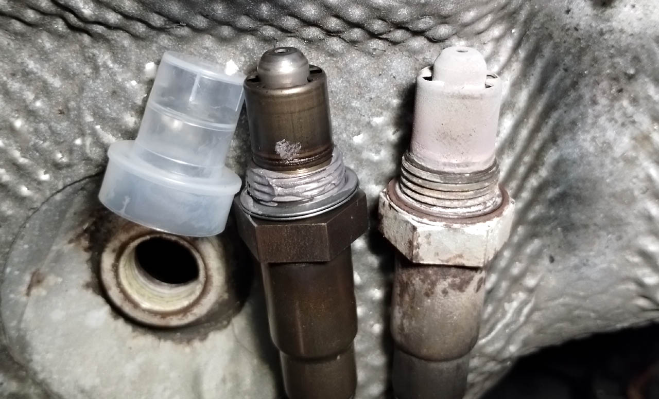

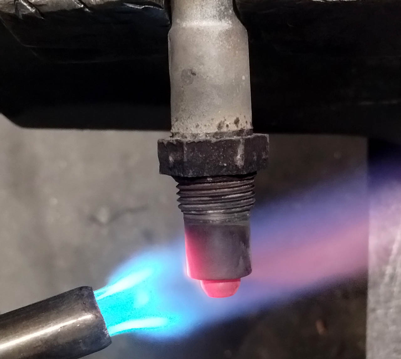

Na koniec wypada obejrzeć sondy lambda. Podobno po ich wyglądzie można coś odczytać (podobnie jak po wyglądzie świec).
Komentarz do pliku: Górna różowa, dolna szara, chyba "OK"?
Co na to internet?
https://wega.net.pl/informacje-techniczne/sondy-lambda/diagnozowanie-usterek-sond-cyrkonowych/
https://motofocus.pl/technika/14838/okresl-przyczyne-usterki-sondy-lambda-prosty-poradnik
https://autokult.pl/awaria-sondy-lambda-prawidlowa-diagnoza-to-klucz-do-sukcesu,6809087033009793a
Komentarz do pliku: Net1.
Komentarz do pliku: Net2.
Komentarz do pliku: Net3.
Według tego to mam normalne zużycie albo zanieczyszczenie dodatkami do paliw (a owszem, były testowane dodatki antyrecesyjne do gniazd zaworowych przy LPG).

A szpilki mają tu (Grande) tendencję to rwania "się" (nie podlega to dyskusji). Mój przypadek nie jest wyjątkiem, ewenementem.

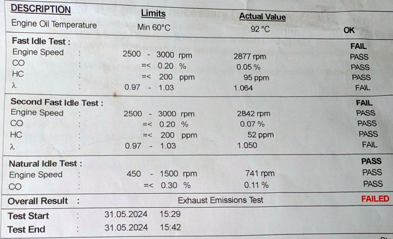

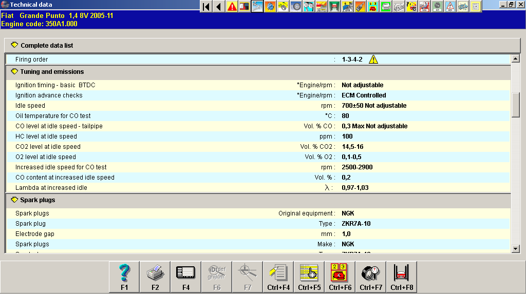

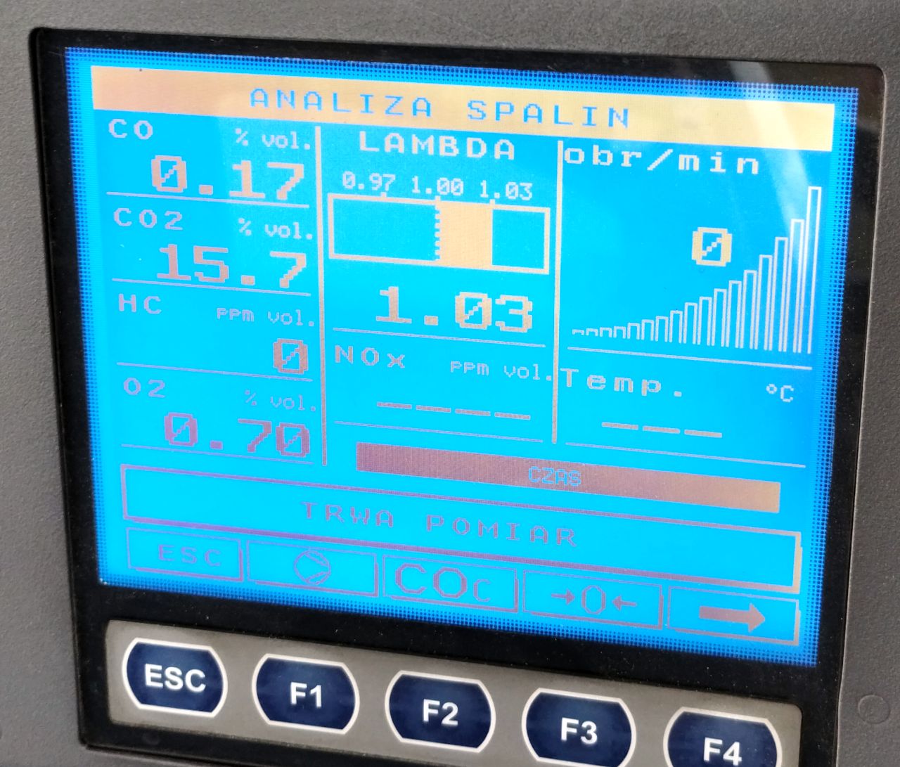

Przykładowy wynik (benzyna, bieg jałowy) z zaliczonego przeglądu (przebieg 193 tys. km), lambda po chwili spadła na 1,00-1,01.
CO2 musi być (podobno to świadczy o przetwarzaniu CO + O2, czyli katalizator jeszcze żyje), kilkanaście procent jest normalne.
Tlenek węgla ma limit 0,2% (czyli jestem blisko granicy, coś trzeba będzie zrobić przy samochodzie przez najbliższy rok).
Na LPG węglowodory HC skaczą mi 30-70 i trochę bardziej ubogo jest (1,05 i spada na 1,03). Także LPG wcale nie musi być bardziej "eko" od benzyny!
Komentarz do pliku: Przykład naturalnie starzejącego się układu.
Na dziurawym wydechu i starej cewce rok temu było więcej tlenu O2 (chyba 1%, czy ponad) oraz HC na LPG ponad 130 chyba (a limit jest 200).
W internecie jest pełno filmików z diagnostyki z analizą spalin. Losowy przykład: https://www.youtube.com/watch?v=eTDpU39YF0w
Więcej teorii może będzie później. Na razie taka ciekawostka. Czyli jak dobrze rozumiem, naturalne starzenie powinno polegać na uciekaniu rzeczywistego składu w stronę ubogą (a ECU nadal myśli, że reguluje na 1,00 i tyle pokazuje przez OBD2).

Z drobnych rzeczy przy wydechu jest jeszcze to mocowanie do skrzyni biegów. Też kiedyś przyjdzie pora na wymianę...
Komentarz do pliku: Trochę zgniło po ostatniej zimie...
Grubość zdrowej części to około 2,5 mm. Miałem płaskownik 3 mm (to jest max., ciężko się to formuje i instaluje ręcznie pod samochodem). Średnica rury w tym miejscu to u mnie 47 mm, więc trzeba wstępnie uformować kółko na podobnej (jakiś okrągły przedmiot jako "prawidło").
Komentarz do pliku: Średnica rury to około 47 mm. Grubość płaskownika 2-3 mm.
Szerokość płaskownika oryginału to jakieś 35 mm. Miałem 30 (wystarczy). Otwór na śrubę M8 też wykonujemy jako "jajo/fasolkę".
Komentarz do pliku: Szerokość 30-36 mm.
Robótki ręczne (warsztaty szkolne), młotek, pilnik, wiertarka.
Komentarz do pliku: Położenie "fasolki" orientacyjne.
Może być. Ale trochę to za luźne. Bo promień był klepany na przedmiocie fi.48 mm, a materiał "odbija", sprężynuje nieco i uformowane kółko będzie większe niż "prawidło" (chyba, że ktoś kuje na gorąco jak kowal). W dodatku montaż wymaga rozgięcia mocowania i zagięcia ręcznie na rurze, to też deformuje, rozciąga materiał.
Komentarz do pliku: Za luźne troszkę, ale będzie git.
W końcu jest nieco ciszej pod maską, coś mniej brzęczy silnik.
Komentarz do pliku: Zabezpieczyć srebrzanką lub (alu)cynkiem.
Opaska jest niby do diesli, ale jak widać w benzyniakach też pasuje. Sklepy internetowe niby mają...ale niekoniecznie na stanie.
Komentarz do pliku: Rzekomo do Diesla 1,3. Do benzyn nie ma osobno, według EPER.
Przy okazji. Warto regularnie wymieniać śrubki flanszy (np. co 2-3 lata). Bo jak przyjdzie coś robić przy wydechu, albo skrzyni, miskę olejową ściągać itp., to się będziecie męczyć z tym. Jak się robi z sześciokąta kula rdzy, to trzeba robić póki możesz klucz nasadzić.
Komentarz do pliku: Kontroluj i wymieniaj te 2 głupie śrubki, bo to później strata czasu.
Nie dajemy za długich śrub, bo to tylko problem w przyszłości. Wystający gwint gnije i ciężko się odkręca nakrętkę. Zabezpieczanie, smarowanie (ceramiki, bajery), malowanie niewiele daje niby, ale jednak warto.
Komentarz do pliku: To jest MAX. Daj nawet krótszą śrubę.
Zdrowe śrubki flanszy idzie nawet bez leżenia odkręcić/zakręcić. Opierając się klatą na pasie przednim można sięgnąć rękoma. A zardzewiałych nie ruszysz z góry.
Tak więc jeśli widzisz taki szajs, to reaguj, nie odkładaj na przyszyły rok. Napraw/popraw teraz.
Komentarz do pliku: Rób coś z tym, nie czekaj.

Inspekcja 2024, bo znowu coś się odzywało na minutę po odpaleniu na zimnym... Ciekawe co to. Miał ktoś taki przypadek? Typowe pytanie gamoni z Fejsbóka.
Komentarz do pliku: Cyk cyk cyk...
Jedynka trochę dmucha...
Czwórka mocniej.
Kolektor. Coś ten "wzorek" przedmuchów znajomo wygląda. Ciekawe, czy ma związek z wcześniejszymi "naprawami".
No raczej. Niedokończone "planowanie" się mści. Precyzyjnie wali tam gdzie zostało niedotarte. Do poprawki. Słabe forum.
Komentarz do pliku: Rób od razu do końca na 100%, bo to wyjdzie.
Jak było wcześniej, erozja materiału jest również w aluminium głowicy, więc niewiele można zrobić pod domem na szybko. Można jedynie dalej prostować kolektor, a ubytki jakoś załatać (następny punkt).
Komentarz do pliku: Dalsze "planowanie" z ręki, kosmetyka.
Ubytki, wżery w głowicy można pomazać lekko uszczelniaczem do wydechów (ale cienko i z dala od otworów, aby nadmiar nie wlazł w kanały, bo takie pasty są trujące dla sond i katalizatora). Po stronie kolektora też rozmazać. Tak, gazy walą z obu stron uszczelki, omywają ją. Stąd na samej naprawie szpilek i wstawieniu nowej uszczelki, temat się nie kończy.
Komentarz do pliku: Teoretycznie NIE WOLNO dawać past przed sondą/katalizatorem!
Tym razem skręcono na moment 20 Nm, na razie trzyma (żadna szpilka nie strzeliła). Ale sytuacja jest rozwojowa, dynamiczna...
A co tam wewnątrz "kata" słychać? Jako-tako (fotka z taniego endoskopu USB). Trochę gruzu narosło, ale drożność jest.
Widok od dołu (od wydechu idąc), wiadomo, że lepiej, bardzo czysto jak na wiek i przebieg (15 lat / 200 tysięcy km).
Trzonki zaworów też widać. Biały nalot to według internetu samo paliwo wystarczy do uzyskania tego efektu, a po drugie spalanie oleju (zwyczajnie jest zjarany na popiół biało-szary). Po trzecie wymysły z dodatkami do paliw wszelakimi (nawet nie muszą być pod LPG). Po czwarte nie do końca prawidłowy proces spalania (bo ciągle są problemy z wydechem, a to już ogłupia sondy i ECU).
Przylgnie zaworów. Nawet na tak żałosnej rozdzielczości już widać, że ideału nie ma. Pasek nie jest jednolity, tylko ma jasne plamy, czyli są wżery na zaworach (poprzednik nie regulował NIGDY luzów zaworowych przy LPG, które też było źle zamontowane).
Komentarz do pliku: ...no niestety są wżery. Będzie głowica do roboty.
Do czego jeszcze trolle mogą się czepić. Typ uszczelki na flanszę. Niektórzy znawcy nie uznają kompozytowych, ma być blaszana z przetłoczeniem. Proszę bardzo, wstawiam metalową.
Dobra, czy za tania?
Coś tam wyżej było w książce, że z wiekiem siada charakterystyka sondy i czas odpowiedzi. Zobaczymy...
Komentarz do pliku: Nówka sztunia.
Nowa kontra stara zalepiona gruzem. Komentarz zbędny raczej. Przy czym to jeszcze "działa" i nawet przegląd przeszło na wiosnę.
Formalnie ma prawo już być osłabiona przy takim przebiegu. Koszt sondy ~150 złotych (tyle co nic, nie narzekać, wymieniać).
Po wymianie natychmiast jest różnica w pracy silnika. Pracuje równo, ustały drgania na biegu jałowym (aż kierownica drżała). Żadne świece/cewki nie pomagały.
Ponieważ dół wydechu był męczony, obijany o krawężniki, urywane/zgnite mocowania, wjazdy w głębokie kałuże, to i druga też została dokupiona w ramach eksperymentu. Inspekcja nowej górnej sondy po tygodniu pracy (OK) i dla porównania stara sonda z dołu (więcej wody zalicza, stąd i gorzej wygląda).
No i niby po co te wymiany? Po jajco. Prymus, podaruj sobie odrobinę luksusu.
Wyniki z biegu jałowego się nie zapisały chyba, są tylko podbite obroty 2500-3000 (ale to podobno lepiej, znaczy mocniej wychodzą usterki).
Komentarz do pliku: Może być (trolle-nieuki)?
Może być taki wynik (jak na forum), czy nie? Nie dość że forum, to jeszcze internetowe. Naczytał się książek i udziela porad.
Ha, mamy cię fachowcu z forum, na LPG jest gorzej. Trudno, postaram się te 0,01 zbić na lambdzie.
Komentarz do pliku: Fachowiec z forum "niepotrzebnie" wymienił sondy!
Czyli prawda. Stare sondy mogą powodować regulację w stronę mieszanki ubogiej (a przez to i inne parametry mogą automatycznie uciekać). A nieszczelności też generują problemy (i ogłupiają analizator w SKP i ECU samochodu).
A katalizator, to nie jest magiczny piec do przepalania zanieczyszczeń. On działa tylko i wyłącznie w wąskim zakresie lambdy i przy wstępnie poprawnym składzie spalin (czyli sprawny silnik bez przecieków, palenia oleju, wypadania zapłonów, słabej pompy, zapchanych filtrów itp., itd.). "Błędne koło" (aby mieć bardzo dobry skład spalin, skład spalin musi być na wejściu dobry). ECU nie ma innej możliwości kontroli, jak tylko lambda (pierwsza jest ważniejsza), sprawna.
Co do starych sond, to podobno można je tymczasowo ożywić wypalając syfy palnikiem, ale bez przesady, do żółtego/białego nie grzać. Ale na takie testy nie będę mieć czasu (założyć teraz stare i znowu na pomiar). Też nie ma dla kogo (skoro forum nie ma odzewu, współpracy, burzy mózgów przy poszczególnych tematach, to się bujajcie, każdy niech sobie radzi sam, taka to "społeczność").
Stara dolna sonda po wygrzaniu i szczotkowaniu uwolniła resztki uszczelki (samo to też może zaburzyć pomiar, zwracać uwagę na takie detale, coś gnije, czegoś brakuje).
Komentarz do pliku: O, uszczelka się znalazła (wkręcona w gwint).
Specyfiki do zatruwania wydechu. Przetestowane za was, nie polecam. Ciężko stwierdzić, czy coś dają (czy tylko produkują nalot).
Komentarz do pliku: NIE dodawać ŻADNEJ chemii do paliwa i oleju!

Jako ciekawostka, dwie fotki z oblanych przeglądów w UK. Co tam było nie wiadomo, skoro większość ludzi nie kończy swoich tematów (ich problem).
Czyli tak (diagnosta dobrze mi radził), na biegu jałowym od biedy można zaliczyć spaliny, ale na wyższych obrotach już nie (jak wyżej, Natural Idle -> Pass).
Angielskie przeglądy (MOT) są jakieś durniejsze, nie podają, nie mierzą tlenu oraz CO2? Można by lepiej widzieć co robi katalizator, nie chce, czy nie może przetworzyć CO do CO2 (i ile tlenu zostaje). Ale tendencja do uciekania lambdy powyżej 1 (ubogo) także jest. Czyli może jakiś schemat starzenia się, degradacji w wydechu jest (że częściej będzie w tę stronę, a nie na bogato?).

Co do składu spalin, to można natrafić na takie rzeczy, tutaj stara "AutoData" rzekomo podaje parametry "wzorcowe". Tylko to mogą być maksymalne wynikające z norm (tutaj Euro4) albo jest to "zabezpieczenie" się producenta, coś na zasadzie dopuszczalnego poboru oleju, gdzie wiadomo, że to bzdura (auto NIE ma prawa jarać kilku setek na tysiąc kilometrów, jak podaje większość producentów w instrukcjach). Także uważać. Czadu CO i węglowodorów HC ma nie być w ogóle, każda wartość powyżej zera świadczy o nieprawidłowościach, a nie, że jest "dopuszczalna". Lambdą celujemy w 1,00 (a nie, że mam 1,03 więc "zaliczone" i nic nie robię przy silniku przez następny rok!).
Komentarz do pliku: To są maksymalne - lepiej mieć mniej CO i HC.

A skoro jest tendencja do rwania się szpilek, to na pewno nie zalecane jest podnoszenie silnika za kolektor, bo znalazłem jakieś Punto z mocowaniem (wygląda na fabryczne). Starsze Fiaty miewały tylko za jedną szpilkę mocowane ucho (tym bardziej źle, ryzyko duże). Nie kuś losu.
Komentarz do pliku: NIE stresować dodatkowo tych żałosnych szpilek.
