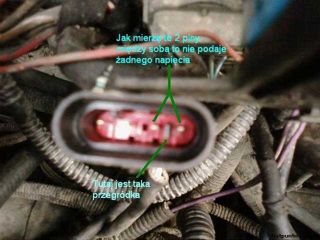

Odnawiam temat. Od kilku dni jeżdżę do pracy 100km w jedną stronę i spalanie wychodzi mi 10l/100km i jadę tak 80-110km/h czasami w polotach do 130km/h. Takie spalanie jest przecież niemiłosiernie duże i powinno być ze 40% niższe. Podpowiedzcie co zrobić. [ Dodano: 21 Sie 2008 15:45 ]Dzisiaj próbowałem przemierzyć sondę, tzn. czy ona w ogóle podaje jakieś napięcie. Otóż jak mierzyłem wszystkie piny to po jednej stronie 2 sąsiednie nie dawały żadnego napięcia. Tak powinno być czy jednak sonda padła.
[ Dodano: 02 Wrz 2008 15:12 ]Spytam inaczej. Które kabelki powinienem mierzyć żeby sprawdzić czy sonda jest sprawna?

Z mierzeniem napięcia pinów na kostce się nie bawiłem. Po prostu wziąłem oscyloskop/diagnoskop (Ma dwa kable, jeden czarny, aby podłączyć do masy - np. minus na akumulatorze, a drugi czerwony ze szpikulcem, aby wbić się , w naszym wypadku - w czarny kabel sondy), ustawiłem opcję "Sonda lambda", zobaczyłem na przykładzie jak powinien wyglądać prawidłowy stan sondy i włączyłem pomiar. Na diagnoskopie powinna to być linia sinusoidalna - wtedy widzymy, czy sonda pracuje, czy nie (uprościłem cały opis). Nie chcę zanudzać dalej, najprościej jakbyś podłączył auto pod komputer i wtedy zobaczysz, czy wykrył błąd sondy. Dobrze jest również podłączyć auto pod analizator spalin, aby upewnić się, czy sonda jest zepsuta/sprawna. No i najważniejsze - sprawdzamy na zapalonym silniku.

Nie mam dostępu do oscyloskopu niestety. A na euroscanie wywaliło mi błąd sondy, ale nie wiem czy to nie było spowodowany tym że przez jakiś czas była odłączona bo chciałem sprawdzić czy jest jakaś różnica.

Nie znam tego komputera 'Euroscan', ale np. w KTS'ie Bosha możesz wejść w wartości rzeczywiste i sprawdzić adaptację oraz regulację sondy. Regulacja powinna być "aktywna", natomiast adaptacja powinna zmieniać swoją procentową wartość, w zależności doboru mieszanki paliwa. Jeżeli wykasowałeś błąd, a problem nadal występuje, podłącz raz jeszcze pod komputer i sprawdź, czy nadal widnieje sonda lambda. W moim przypadku tak było ( ja miałem problem z falującymi obrotami na biegu jałowym, lub podczas hamowania) i wymieniłem ją na nową Bosha z końcówką numeru identyfikującego 506. (Punto 1.2 60KM)
