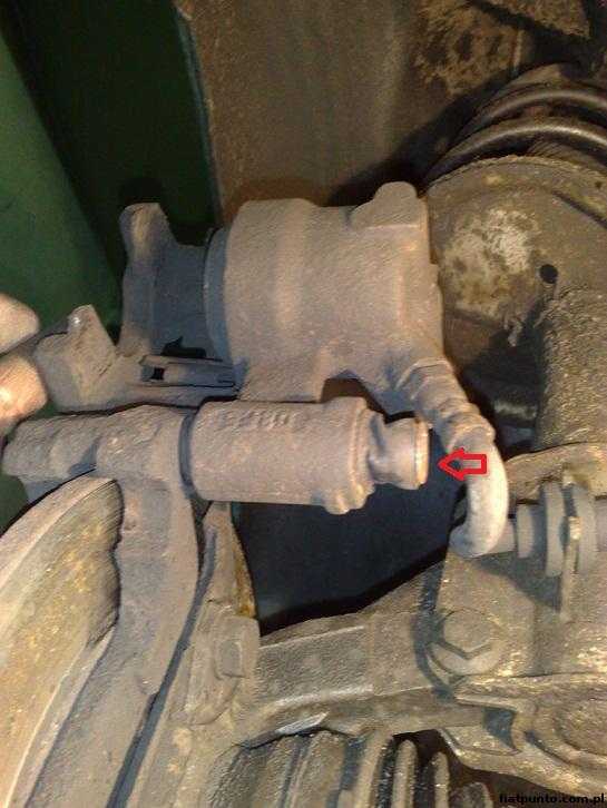

Witam, poszukuje czesci ktora jest wskazana przez czerwona strzalke na zdjeciu, jest to zdjecie przedniego hamulca z prawej strony. Nie wiem jak to sie nazywa, mechanik mowil cos o trzpeniu ktory rusza klockami przy hamowaniu, podobno skorodowal ten trzpien i hamulce nie rowno hamuja, z jednej strony hamulca klocek byl prawie caly a z drugiej zostala sama plytka o klocka. Chcialbym sie dowiedziec jak sie nazywa ta czesc konkretnie i gdzie moglbym ja dostac. Z gory wielkie dzieki.

Jest to śruba tulejki zacisku. Do tego kup sobie dwie osłonki gumowe, które są przy tej śrubie. Przy rozkręcaniu mechanik może je uszkodzić. Zapytaj w zwykłym sklepie motoryzacyjnym lub ASO Fiata. Ewentualnie jak masz znajomego ślusarza, to te śruby przetoczy, napawa i znowu przetoczy na wymiar. Jeszcze jedno doradzę na przyszłość, w każdym sklepie mają w komputerach schematy wszystkich części jakie sprzedaja. Wystarczy, że wyświetli dany podzespół i sam możesz wskazać część.

wielkie dzieki, bylem dzisiaj w ASO i na dzisiaj powinna dojechac ta czesc, caly komplet 30PLN śruba, oslonki i cos jeszcze, wiec wszystko jest na dobrej drodze, bo mechanik postraszyl mnie troche, podobno obdzwonil wszystkich znajomych i sklepy w miescie i nie mieli tej czesci, a zapomnialem o ASO ale to z przyczyn cenowych, jeszcze raz wielkie dzieki
