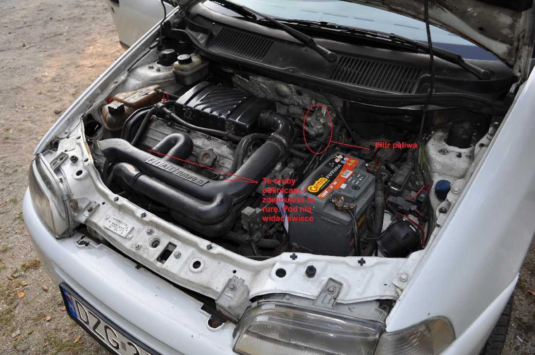

Mam wielką prośbę mógłby ktoś zamieścić zdjęcię punto w dieslu pod maską i wskazać na nim gdzie znajduję się świece i filtr paliwa jestem totalnie zielony w tej materii a potrzebuje tego do naprawy samochodu

Bez przesady, wymienić filtr paliwa który się wkręca ręką nie jest problemem...

Ja chcę tylko przyłożyć do świecy kleme dodatnią i zobaczyć czy zaiskrzy, tym sposobem zobaczę czy mam sprawne świece. Filtr paliwa słyszałem że łatwo zmienić więc też chcę spróbować. Do mechanika nie dojadę bo auto się nie rusza a holować to nie mam za bardzo jak, a mechanik do domu nie przyjdzie. Ponadto tonący brzytwy się chwyta ja już od 3 tyg nie mogę uruchomić samochodu więc próbuje już sam coś zadziałać. Dzięki zawadziu za zdjęcie

Wykręć ją i zobacz czy się żarzy tylko złap ją jakimiś obcęgami lub kombinerkami bo nagrzewa się do czerwoności
