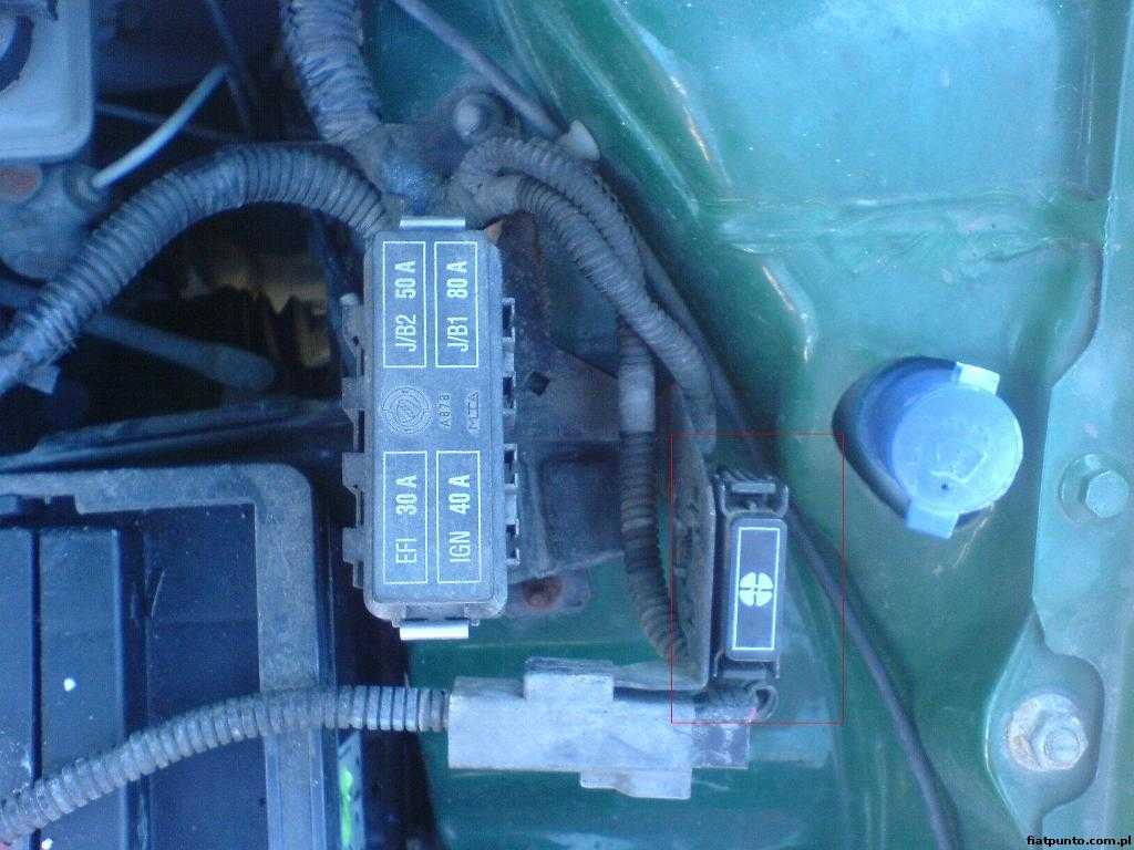

Pod maską też są bezpieczniki, niedawno miałem ten sam problem i po spaleniu się wentylatora bezpiecznik był do wymiany. Na zdjęciu masz pokazane który to.

no wlasnie
dzis usterka zlokalizowana i naprawiona
juz wszystko dziala i jest git
zmylil mnie ten bezpiecznik po lewej stronie pod kierownica
dzieki wielkie pozdrawiam
