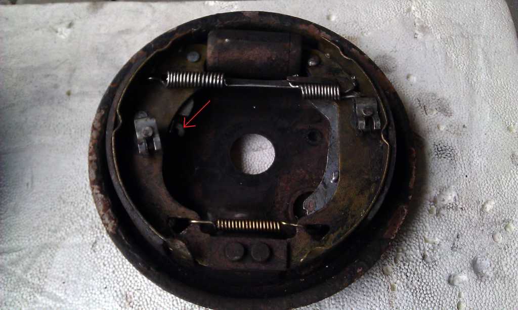

Musisz nacisnąć tą dźwignię w dół tak jak pokazuje strzałka na zdjęciu, zrobisz to np śrubokrętem przez otwór na śrubę koła. Na zdjęciu strona lewa. Z prawej jest odwrotnie.

proszę o szybką odpowiedz. Jestem w trakcie wyciagania bebna i potem jak ustawic ten samoregulator by hamulce działały a się nie zagotowały :) ???

samoregulator ustawia się sam po użyciu hamulca roboczego - nożnego. oczywiście przy założonym bębnie.
zakładasz bęben -> wciskasz hamulec. tyle. powinieneś słyszeć klikanie z hamulca - to właśnie samoregulator :)
Ewentualnie tylko regulacja linki ręcznego pod dźwignią ręcznego od strony kabiny (wspólna dla obu stron).

sprężynka lużna była i takie coś co zakładam pod jakąś szpilkę by się trzymała też poharatana. Sprężyna założona, a to coś drugiego nie założyłem bo i tak nic z tego nie zostało. Teraz jazda testowa czeka mnie wieczorem. Zobaczymy. Jedno wiem napewno że prawa strona - beben nie hamuje. Może to ten samoregulator trzeba ustawić ale nie wiem jak.
zestaw sprężynek i wymienić - kosztuje grosze a na hamulcach nie ma co oszczędzać!
"To drugie" to pewnie zawleczka trzymająca na miejscu szczęki hamulcowe.
