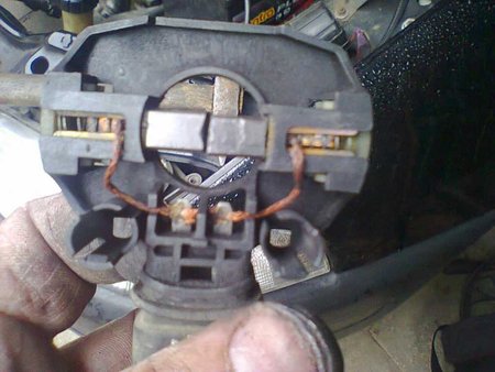

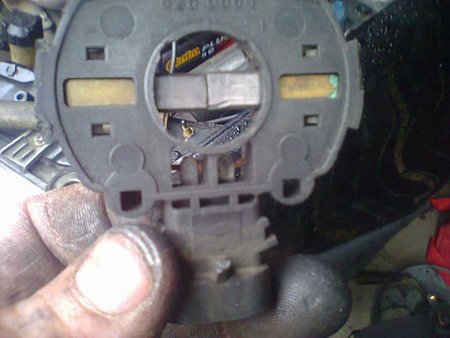

ok rozkręciłem wiatrak i co się okazło w wiatrak śa dwa aluminiopwe pręciki na sprężynkach przekazujące prą na wirnik które były ładnie wytarte do kształtu cewki tylko że na krawędział zrobiły się duże kołnieże oddzielające połączenie napięcia dlatego wirnik sam nie startowal tylko jak go zakręciłem palcem dołanczam dwa zdjięcia Dziś pierwszy raz od roku czasu jak mam te auto usłuszałem po zgaszeniu silniki że wiartak jeszcze proacował przez 2 minuty . Poprzeni właśiciel też musiał miec te kłopoty dlatego że kable były izolowane przy wtyczce załanczającej wirnik a nie przyły niegdzie uszkodzone a przy korku było coś majstrowane był nawiercany tak mi mechanik mówił jak byłem na wizycie . Teraz jeszze przed zakęcenie wiatrak wyplówa z pod korka ale to chyba wina tego majstrowanie . Zaraz jade po korek i okaże sie

Komentarz do pliku: a tu dolana częśći jedną juz prześzlifowałem delikatnie zanim zrobiłem foto
styk2.JPG [ 58.76 KiB | Obejrzany 6046 razy ]
Komentarz do pliku: to górna część która się nie wytarła i blokowała dojście napięcia
styk.JPG [ 51.08 KiB | Obejrzany 6046 razy ]

orgazmorajder to sie szczotki nazywaja  przeczysc je drobnym papierkiem sciernym i komutator wirnika zeby idealnie pasowały

Stefano, oczywiście przeczyściłem szczoteczka drucianą i wszystko co przewodzi czyli jeszcze te miedziane druciki dochodzące do szczotek i komtatot także i jak narazie wygląda ok tylko pozostaje jeszcz kwestia korka ale to zamawiam nowy orginalny . Jak naraazie wszystko dział ok zobaczymy w drugi dzięń świąt jak wybire się w trase. NArazie dzięki i smacznego jaja [ Dodano: 10 Kwi 2012 16:57 ]Jak narazie wszystko gra brak wycieków wiarak sie włącza ale okaże sie po jeżdzie do poznania tak w korkach mont kipiało z pod korka ale jestem dobrej myśli [ Dodano: 14 Kwi 2012 06:59 ]NO widać ze wine ponoisił wiatrak teraz słusze go przy każym postoju w trasie wiec temat możemy uznąć za zamknięty wina był wytarte szczotki przez co blokowały się na kumutatorze i niedochodziło napięcie. Dzieki za pomoc
