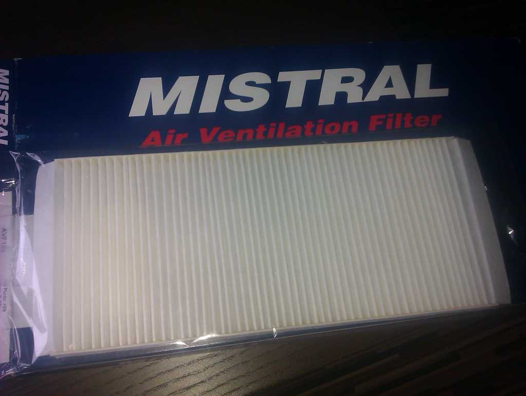

Witam! Zakupiłem "filtr kabinowy"- tak powiedział Pan w sklepie. Montowany pod pokrywą silnika wycieraczek. Odkręciłem pokrywę a tam nie na filtra... Teraz czytam że filtr jest tylko w Punto z klimą tak?Czyli ten filtr się do niczego nie nadaje?
Komentarz do pliku: Filtr Kabinowy
 Post #612055 Wysłany: 14 Wrz 2012, 19:21;
 Temat postu: Re: problem z nadmuchem na szybę
Silnik: 1.2 16V 86KM
Rejestracja: 28 Mar 2011,
Posty: 2377
Pomógł: 124
dokup obudowę i zamontuj ją w podszybiu a potem załóż zakupiony filtr
