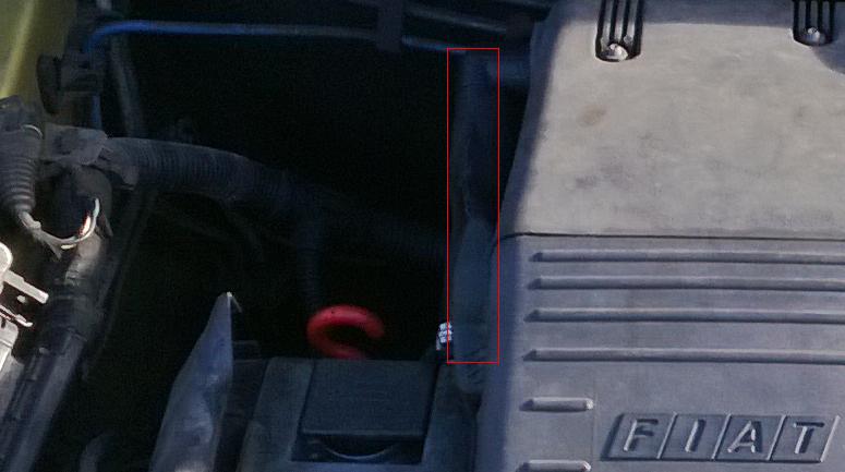

A więc tak, nie znam się za bardzo na autach, kropka posiadam od jakiś 2 miesięcy.. zresztą mniejsza o to. Chciałbym dowiedzieć się do czego służy gumowy wąż zaznaczony na zdjęciu, jutro mam zamiar wymienić uszczelkę pokrywy zaworów (zgodnie z instrukcją znalezioną na tym forum :D ) ponieważ jest tam wyciek, i przy oględzinach silnika zauważyłem że ten wąż jest tak jakby popękany... mógłby mi ktoś na pisać jaką role pełni ten wąż i czy trzeba go wymieniać?
z góry dzięki

Odnośnie zaznaczonego elementu na zdjęciu:
Odma (Odpowietrzenie skrzyni korbowej) określana jest w przypadku części zamiennych Fiata „przewodem giętkim” nr części 7537699. Można zamiennie kupić taki element od Fiata Uno. Oryginalny element będzie kosztował ok. 20 kilka zł. Zamiennik z Uno, lub podobny, bez oznaczeń Fiata ok. 7 – 10 zł. Odmę należy oczyścić ze szlamu olejowego, podobnie należy postąpić ze znajdującą się w środku odmy metalową siateczką ( filtr spiralny). Siateczkę - spiralkę metalową można wymyć benzyną ekstrakcyjną. :D

Dzięki za szybką informacje, coś czuje że znowu muszę odwiedzić hurtownie z częściami tym razem po ten przewód.
