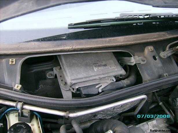

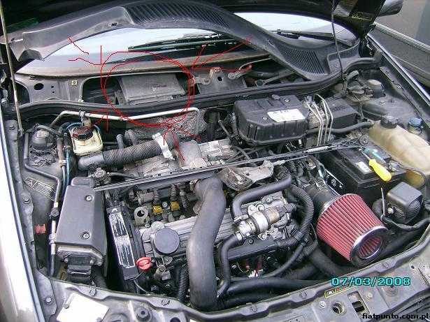

zdjęcie wrzuce wieczorkiem pisałbym nowego tematu gdyby filtr znajdował sie na swoim miejscu czyli na podszybiu a to ze zwykłe kropy maja komputer pod maska to wiem bo zanim kupilem gt to miałem 1.2 mpi
[ Dodano: 06 Kwi 2008 12:14 ]
Thomas napisał(a):
BARTEKcoupe napisał(a):
komputer Shocked
:E Pentium 166MHz :E HDD 2 GB :E albo moze laptop wcisniety :E
a co ty wiesz o GT :lol:
[ Dodano: 06 Kwi 2008 18:02 ]
a to co to jest hehe
[ Dodano: 06 Kwi 2008 18:05 ]
[ Dodano: 06 Kwi 2008 18:09 ]
[ Dodano: 06 Kwi 2008 18:12 ]
[ Dodano: 08 Kwi 2008 22:50 ]
no i co fachowcy ZDZIWIENI????????????????????????????????????????????????????????????????????????????????????????????????????????????????????????????????????Hahahahahhhhhhhhhhhhhhhhhhaaaaaaaaaaaaaaaa

Mój błąd :E nie wiedziałem ze w gt tam jest komputer :oops: Może filtr znajduje się pod komputerem albo w gt nie ma w ogóle. A co to jest za dziura po lewej stronie od kompa. Może to jest kanał wentylacji.

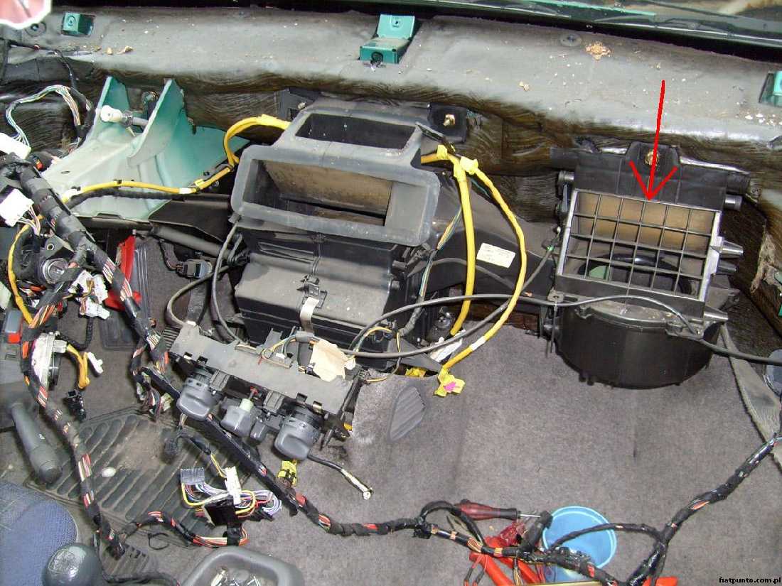

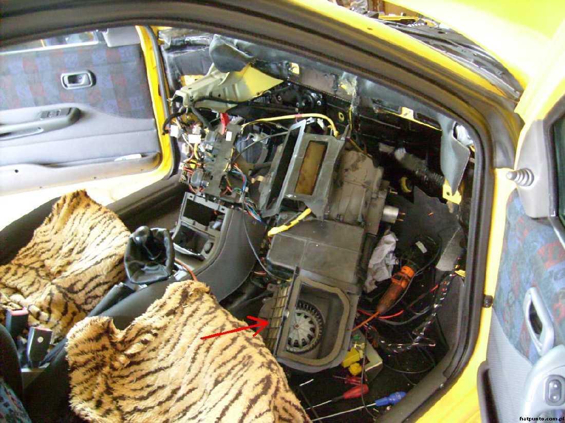

ok juz go znalazlem a wiec filtr przeciwpylkowy znajduje sie w schowku nalezy otworzyc klapke od przekaznikow a nastepnie wykrecic listwe z przekaznikami
