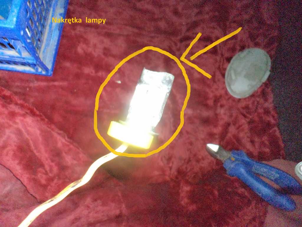

Witam serdecznie miałem ten sam problem jak w temacie i postanowiłem pomóc. A więc wyciągamy lampę , odłączamy kostkę elektryczna , przewody przeciągamy do wnętrza auta tak aby nam nie przeszkadzały. Niezbędne narzędzia:latarka aby zlokalizować uciekająca nakrętkę , drut miedziany ok40 cm,magnes z małym otworem . Przez otwór w karoserii wkładamy drut z magnesem tylko ostrożnie tak aby nie zaklinować nakrętki.SPRÓBUJE DODAĆ FOTO
[ Dodano: 31 Sie 2012 19:56 ]
Mam nadzieje że pomogłem mi się udało zrobić wszystko w 10 minut
[ Dodano: 31 Sie 2012 20:13 ]
Naprawa usterki w Punto 1.9 jtd 5 drzwi
