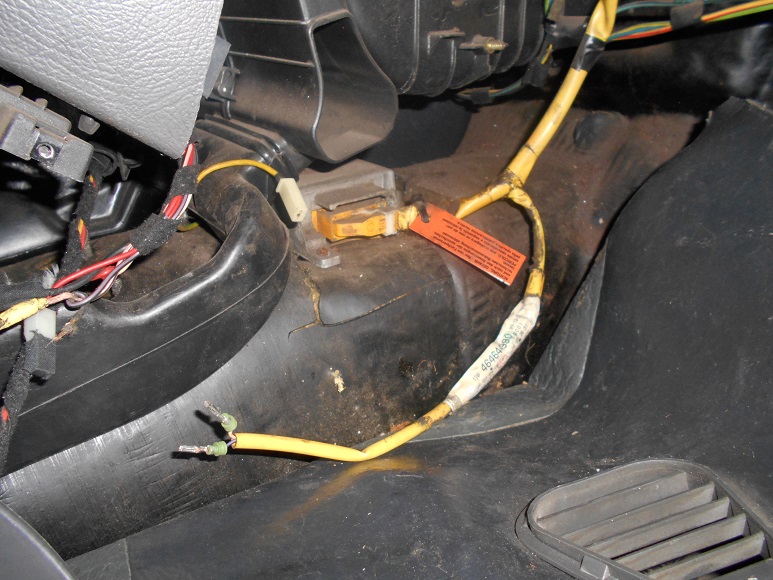

Złacze diagnostyczne znajduje się pod kieszenią radia i wyglada jak na zdjęciu w tym temacie:
post239405.html
Problem w tym, że z jakiegoś powodu ja nie mam złacza, tylko luźne PINy od tego złacza.
Złaczkę Superseal standardową mam, tylko jak ją podłaczyć ?
Potrzebne zdjęcie tej złaczki od tyłu tak, aby mozna było zobaczyć który kabel do którego otworu.
Kolory kabli to:
biały
czarny-fioletowy.
Liczę na waszą pomoc.
