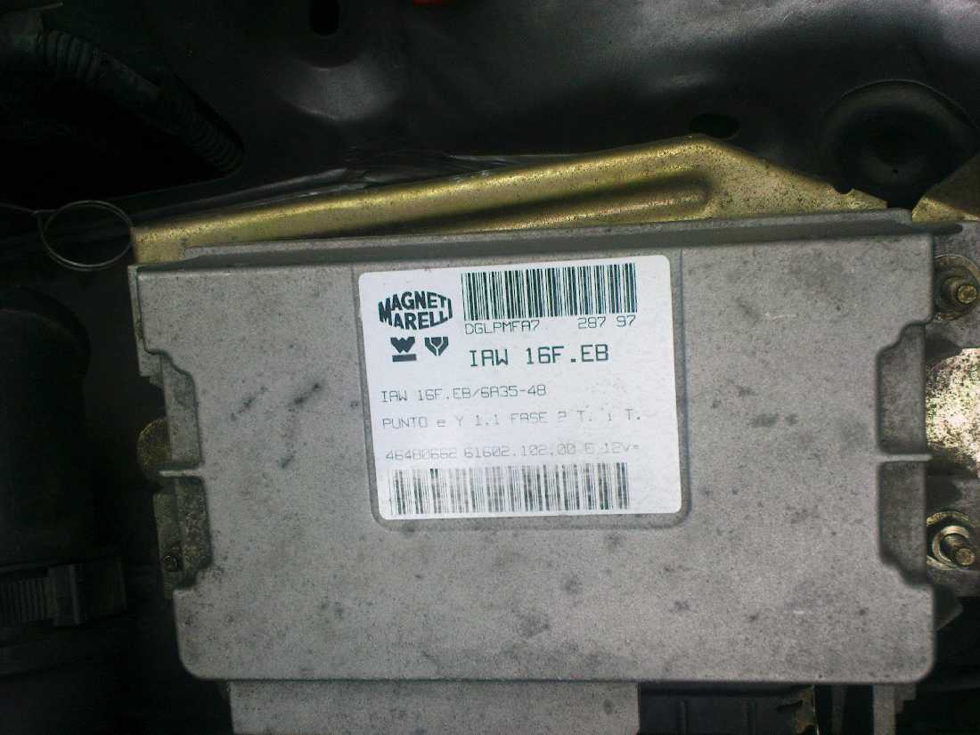

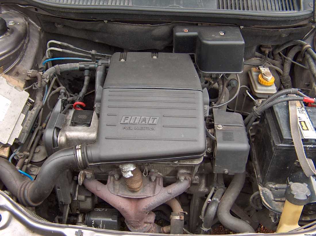

Pejt: jeśli chodzi o wizulaną różnicę to:
to jest 1.1 (55)
1.2 mpi (75) - najbardziej widoczna jest inna obudowa przepustnicy i filtra powietrza
1.2 60 wygląda praktycznie tak jak 1.1 ale wystarczy zerknąć na komputer i tam pisze jaki to silnik:
Był jeszcze 1.2 16v (86km) ale z rozpoznaniem go nie powinno być problemu:

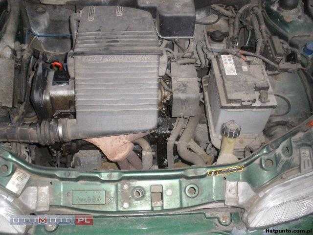

chodzilo mi wlasnie o wizualna ocene
chodzi o to ze w dowodzie mam kurcze 44 kW
wczesnie tego nei zauwazylem a 44 kW to jest 60 KM
na samochodzie mam napis 75
to moze nci nei znaczyc ale dlatego chce luknac na silnik
wydaje sie wyglada jak 1,2 MPI - ma taki wlot powietrze
te silniki na zdjeciach sa bardzo podobne
na komputerze jest napisane 1,2 MPI
zrobie zdjecia i wrzuce jeszcze - generalnie samochod ma klime - wydaje mi sie ze do 1,1 raczej by nie wkladali klimatyzacji, ale nie wiem
zrobie jeszcze zdjecia i wrzuce

czyli jezeli na tablicze mam 176A8.000 to powinien byc inny silnik ?
no tylko ze na komputrze jest napisane :
IAW 8F 5T/070H-30 i PUNTO 1,2 CM MPI IMB
oslona filtra powietrza jest jak w na zdjeciu z 1,2 MPI
czyżby podmianka silnika ?

 Post #210290 Wysłany: 20 Sty 2009, 09:55;
Pejt:
http://fiatpunto.com.pl/topic10469.html?highlight=faq tu zajrzyj.
Kod 176A8.000 to kod silnika 1.2 MPI czyli wszystko się zgadza.
