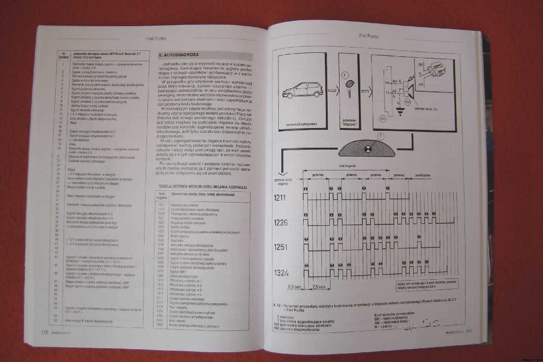

 Post #237161 Wysłany: 06 Kwi 2009, 23:17;
Rejestracja: 07 Mar 2007,
Posty: 626
taaa :>
[ Dodano: 06 Kwi 2009 23:17 ]
Fotki zapożyczone z www.unoturbo.pl
Poczytaj ten temat i jeszcze ten :)

No to jak był zmieniany rozrząd, to już wszystko jasne ;)
Tu masz jeszcze jak zrobić autodiagnozę w GTku, może się przydać ;)
