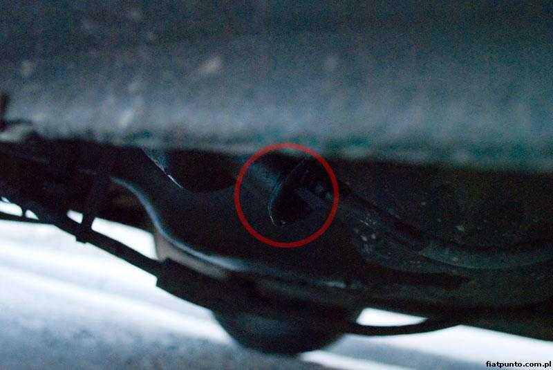

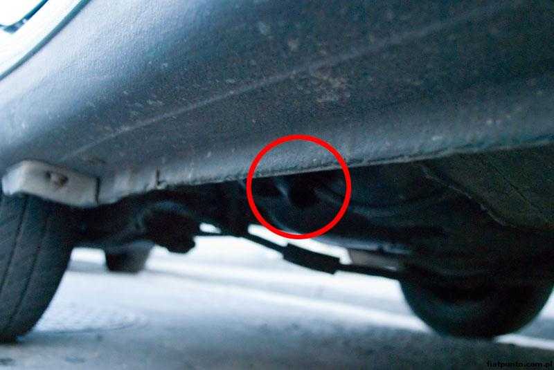

Witam - dzisiaj mój kropek mnie zasmucił - wycieka mu paliwo :(
Wyciek jest tylko gdy silnik jest włączony, nie cieknie jakoś mocno, ale cieknie - na fotkach zobrazowane miejsce wycieku - jaka może być tego przyczyna? Jakieś rozszczelnienie przewodów paliwowych, czy może filtr paliwa?
owa częśc znajduje się pod bakiem po stronie wlewu paliwa.
Z góry dzięki za pomoc.

To co zaznaczyłeś to filtr paliwa i cieknie na jego złączu.

filtr paliwa na wyjściu w strone silnika cieknie. Jak odpalasz to pompa tłoczy paliwo i mosno cieknie a jak zgasisz silnik to wycieka to co zostało w filtrze.

ok, to co piszecie brzmi bardzo rozsądnie. :)
Jak to naprawić?
wymiana filtra?
[ Dodano: 18 Kwi 2009 16:27 ]
Wymieniłem filtr paliwa i jest super :) stary był dziurawy, wygląda jakby sól weszła w jakąś reakcję i przeżarła go.
