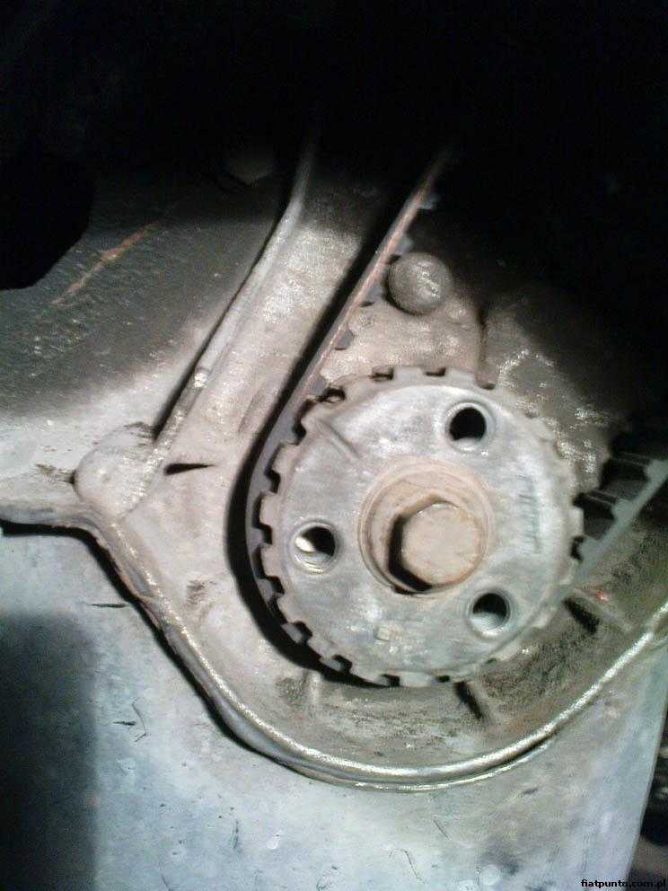

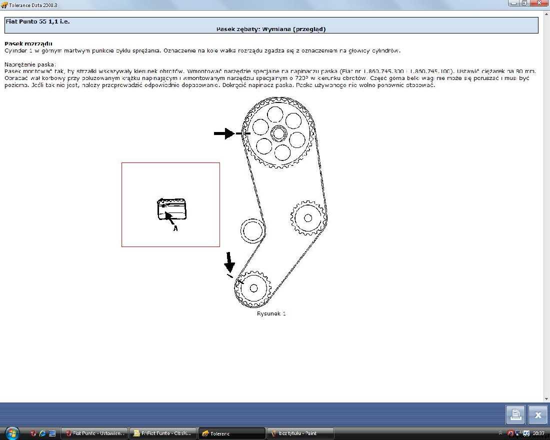

Mam wielki problem z rozrządem. Otóż jakbym go nie ustawił to i tak silnik nie pali, stąd pytanie, gdzie są nastawy? O ile na górnym kole wydaje się być to oczywiste to na dolnym, już nie, dlatego proszę o pomoc. Bez tego sobie nie poradzę
Tak jest obecnie ustawiony rozrząd
1) góra
2) dół

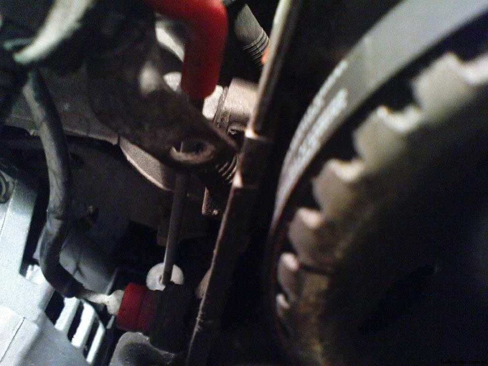

taki nastaw wyszedł mi po tym jak wykręciłem świece, wsadziłem długi śrubokręt i patrzyłem w której sytuacji tłok jest najwyżej. Znalazłem też "kreskę" na obudowie rozrządu (zdjęcie nr3) ale robiąc nastaw na nią efekt był ten sam - autko kręciło, lecz nie paliło
zdjęcie nr 3

kolego
W obudowie skrzyni biegów u góry, poniżej głowicy jest prostokątny otwór zaślepiony gumową zaślepką z podziałką w stopniach, tak ustaw żeby znak na kole zamachowym (nacięcie) było na wprost "zera" na skrzyni.
To jest martwy punkt najdokładniej jak się da.

Właśnie nie bardzo mogłem coś dotrzeć na tym kole zamachowym - koło mam staczane więc jeśli mólgbyś mi pokazać gdzie to mniej więcej jest na tym kole od dolnego wałka
 Post #257471 Wysłany: 23 Maj 2009, 20:40;
Rejestracja: 08 Lut 2009,
Posty: 273
jest to dość spore nacięcie więc jak masz 1/4 tłok u góry powinien być.
