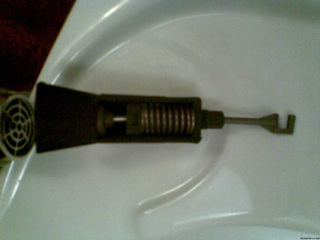

Zauważyłem że pękną mi ten plastik nazwijmy to "regulatora" i straciłem gdzieś te resztki , cały element jest już zespawany :E ale nie wiem jaki był ten otwór w oryginale przez który wychodzi ten pręt bo teraz coś mi to nie pasuje
może ktoś się orientuje ?

jesli to cos pomoze..

marcio: w razie czego nie martw się, bez tego spokojnie można jeździć ;)

dzięki slivka
w dniu napisania tamtego posta udało mi się to złożyć :D

klapka (termostat) służy do regulowania skąd do silnika dochodzi powietrze....
jak jest zimny to dostaje cieple powietrze znad kolektora, jak się silnik zagrzeje przełanacza sie i powietrze dochodzi z rury
